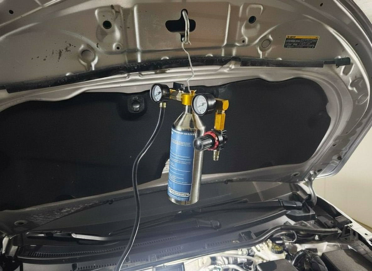

Заехали поздним вечером в гараж, достали аппарат для промывки форсунок.
Перед этим:
— Открываем капот.
— Сдергиваем пластиковую накладку на двигателе.
— На топливопроводе открываем крышку под которой находится быстросъём.

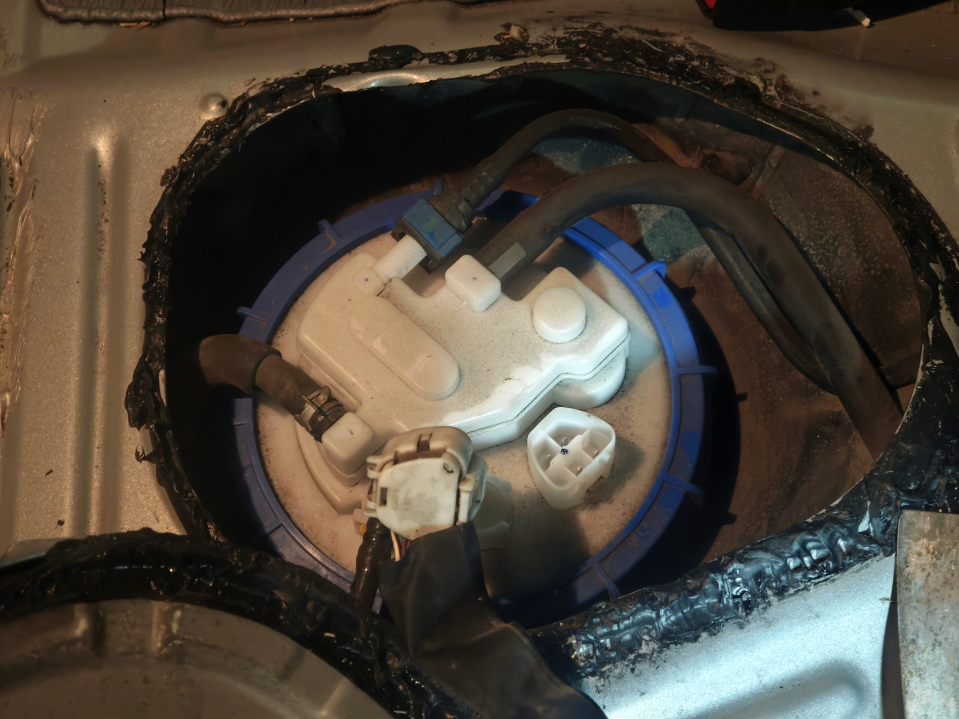

— Скидываем заднее сиденье.
— Отключаем фишку от бензонасоса.
— Заводим машину, она начинает глохнуть, после чего еще поворачиваем 1-2 раза стартером для сброса давления в системе.

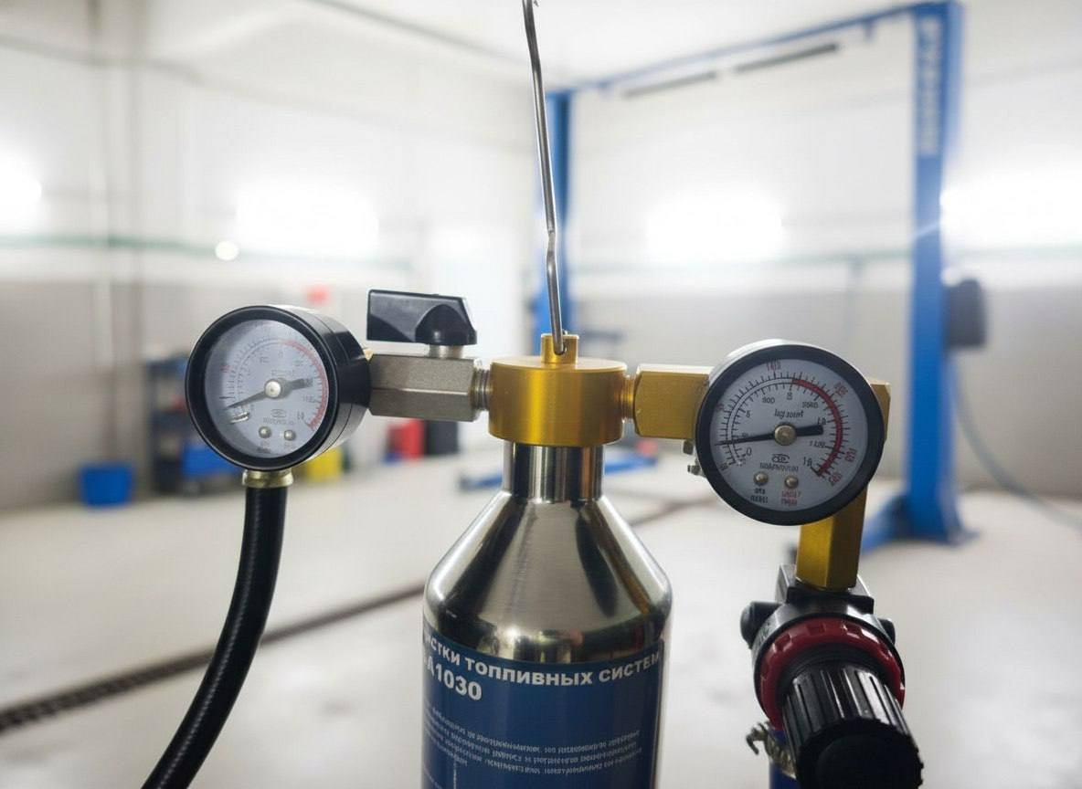

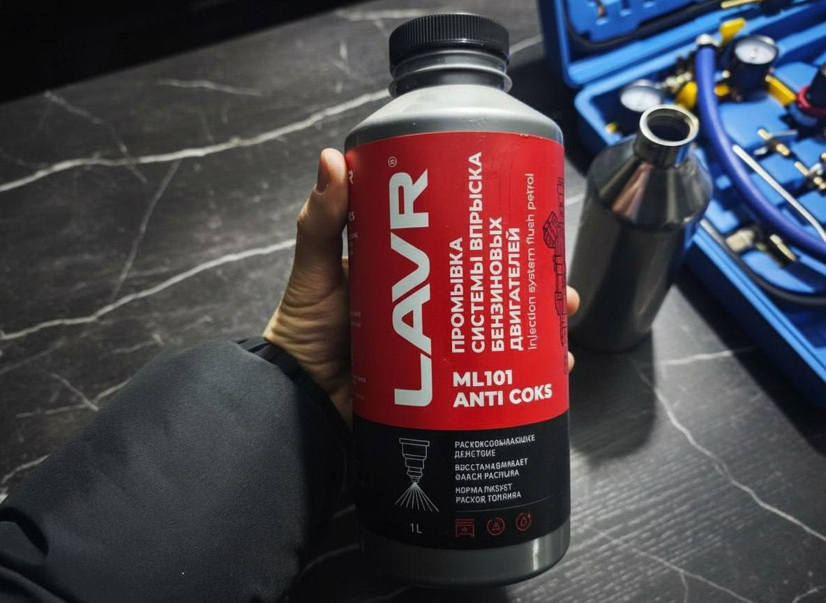

Для промывки использовал Очиститель инжекторов промывка системы впрыска бензинового двигателя ML101 LAVR, 1 л / Ln2001

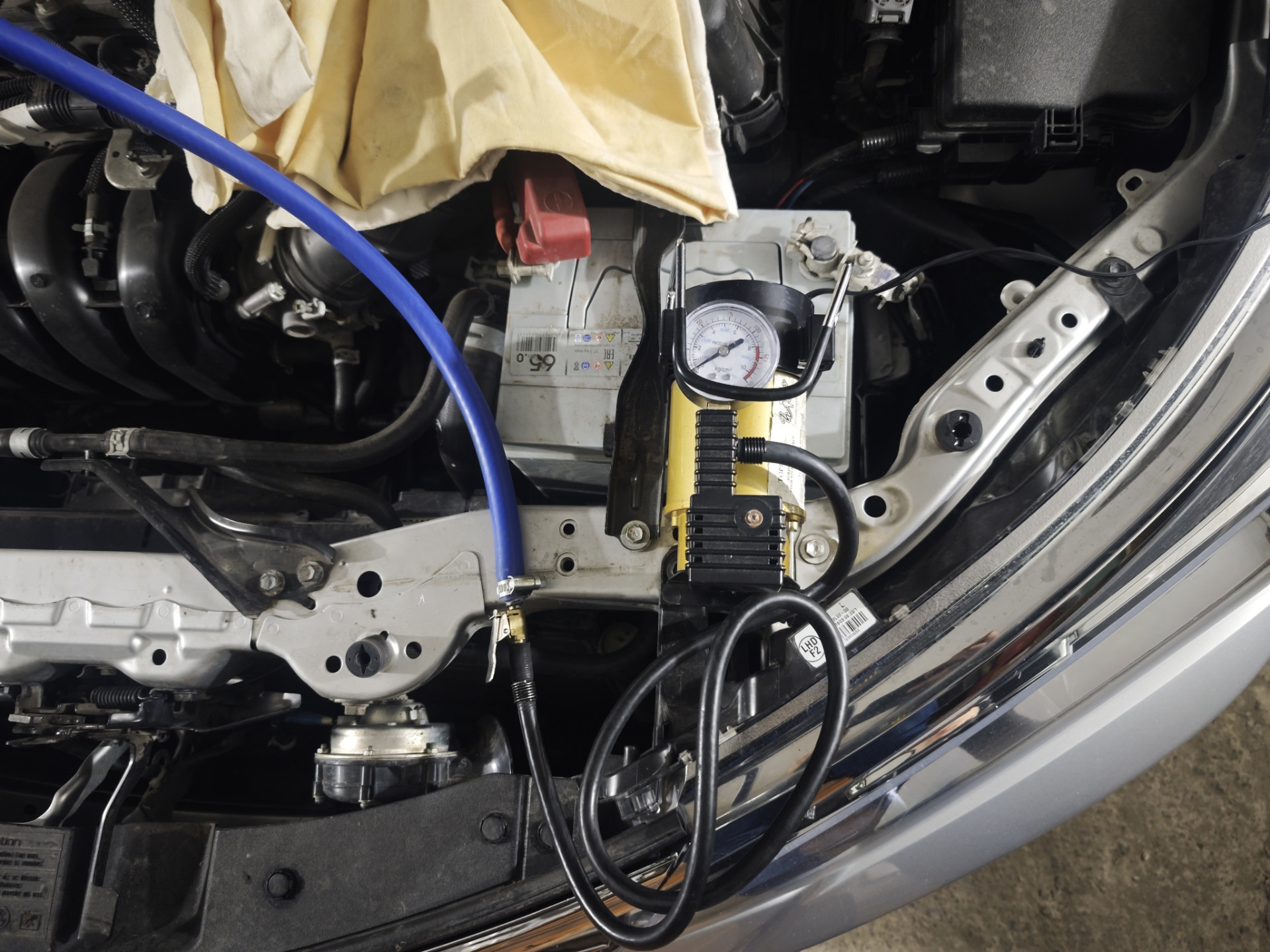

— Заливаем LAVR в наш аппарат и подвешиваем за ключок.
— Подключаемся к топливопроводу
— При помощи компрессора накачиваем давление.
Давление поддерживаем 2 атмосфера.
— Запускаем автомобиль на 12-15минут и даем поработать на холостых оборотах. После чего глушим автомобиль и даем постоять 15 минут.
— По истечении 15 минут проверяем давление в системе, если нужно подкачиваем и заводим двигатель.

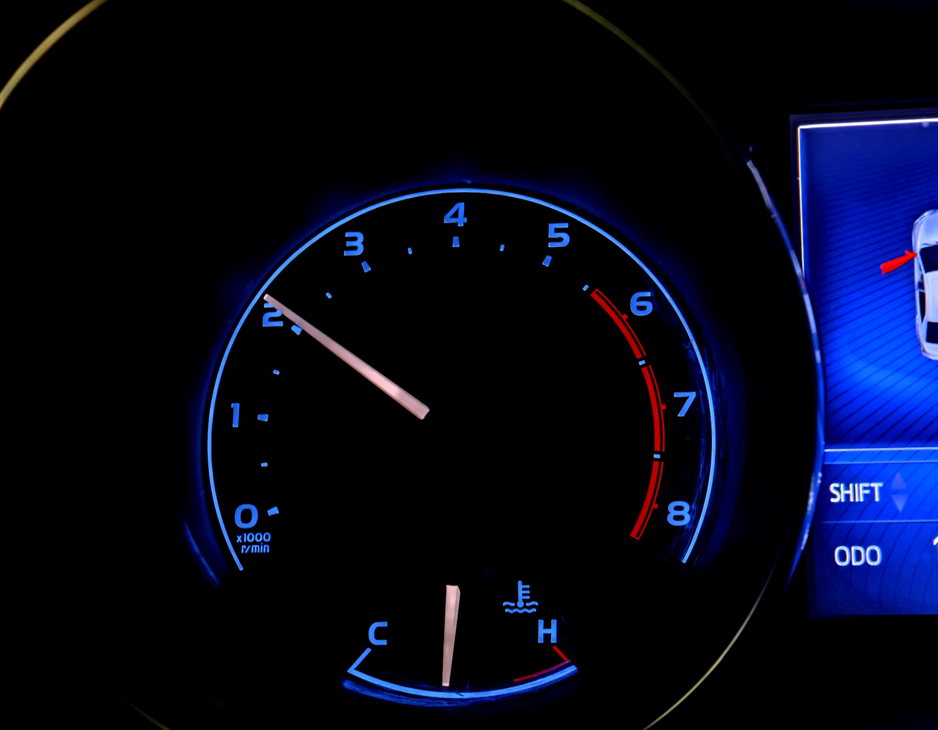

— Даем поработать поддерживая обороты от 1500 до 2500 пока машина не заглохнет сама.
В это время из выхлопной системы будет исходить едкий запах.
По окончании всего, собираем всю систему обратно, выезжаем на трассу и даем оборотов.
По окончании проделанной работы могу сказать, что появилась тяга у машины, на педаль газа стала лучше реагировать, хотя может быть это и самовнушение:)
Всем удачи! 👋🏻

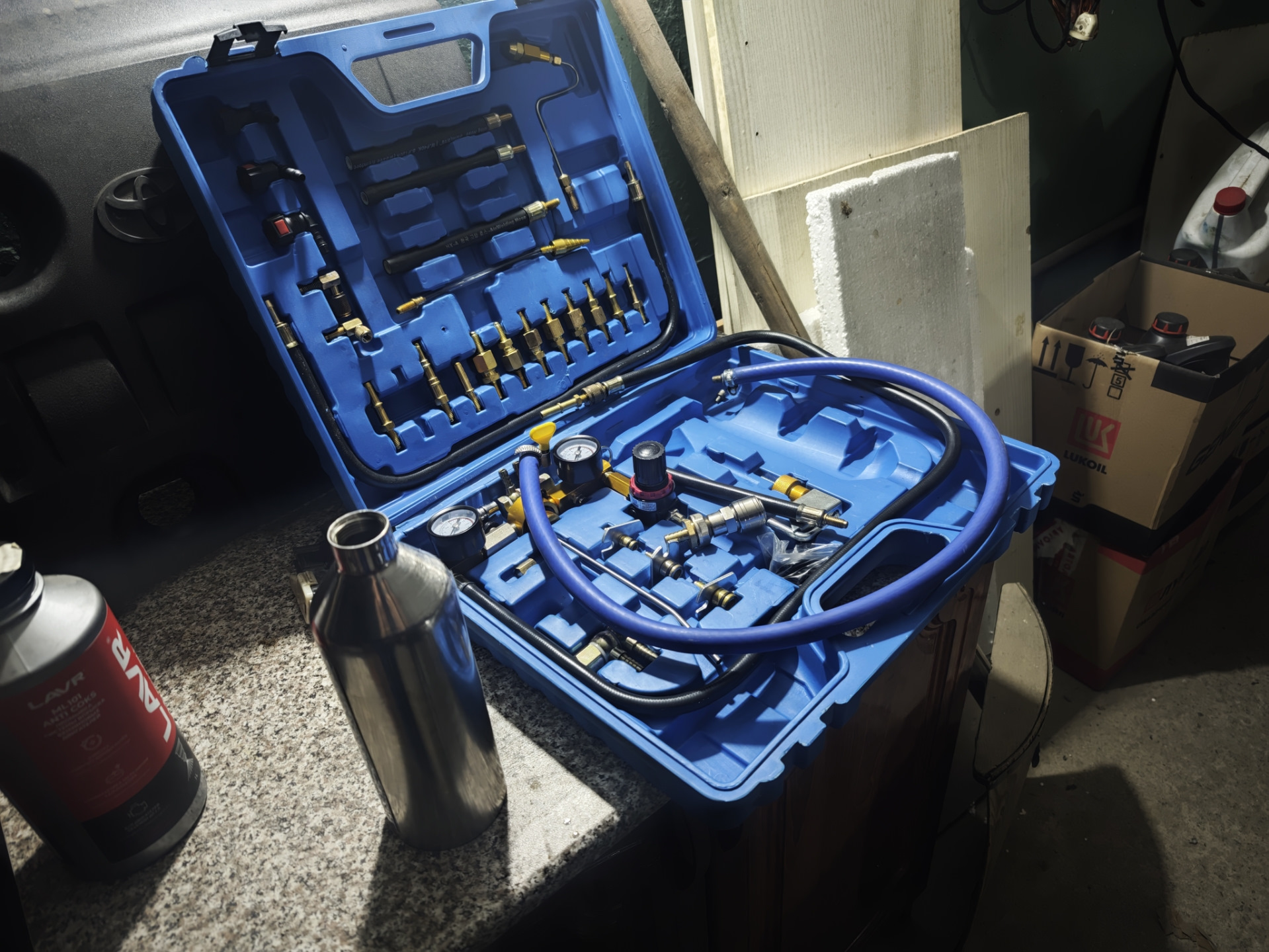

Надо тоже попробовать проделать такую работу, шоп пёрла😉, а набор такой где взял? Может ссылочка есть?
Набор у знакомого брал, на маркетплейсах глянь)
Самому ниче сложного?
Все просто)
То есть по сути там не больше 2 очков давление?
До 3 можно
Лишь бы не переборщить главное😉
kiryha860
AUTOOL C80 называется, на алике или озоне иногда по 2800 продают, я себе такой взял, он без кейса правда, зато куча переходников на все машины
www.ozon.ru/product/c80-o…iy-instrument-1877518593/
aliexpress.ru/item/329924…9.html?sku_id=66884237580
