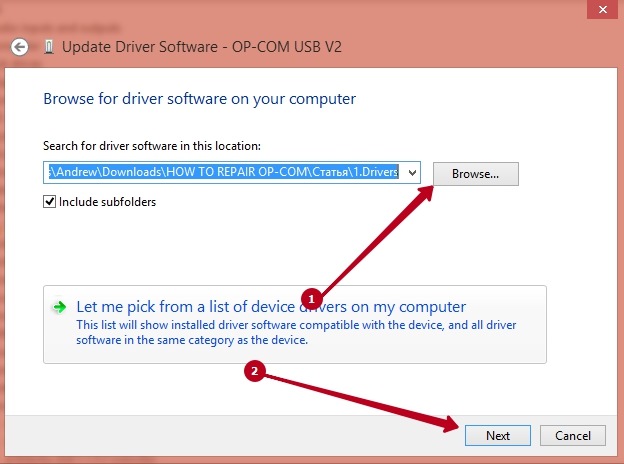

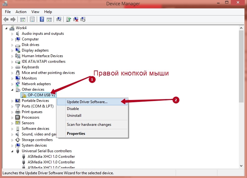

5. Далее необходимо установить драйвера на свежевыпеченное устройство. Отключаем девайс от компьютера и машины, и подключаем снова, чтобы и компьютер и машина заново определили устройство.
Открываем диспетчер устройств (нажимаем на клавиатуре клавиши Win+R, вставляем туда БЕЗ КАВЫЧЕК " mmc devmgmt.msc " и нажимаем ENTER.
Делаем все как показано, папку с драйверами выбираем "1.Drivers" из распакованного архива.
И заканчиваем с установкой драйверов. Закрываем все диалоговые окна и проверяем правильно ли установилось наше устройство.
