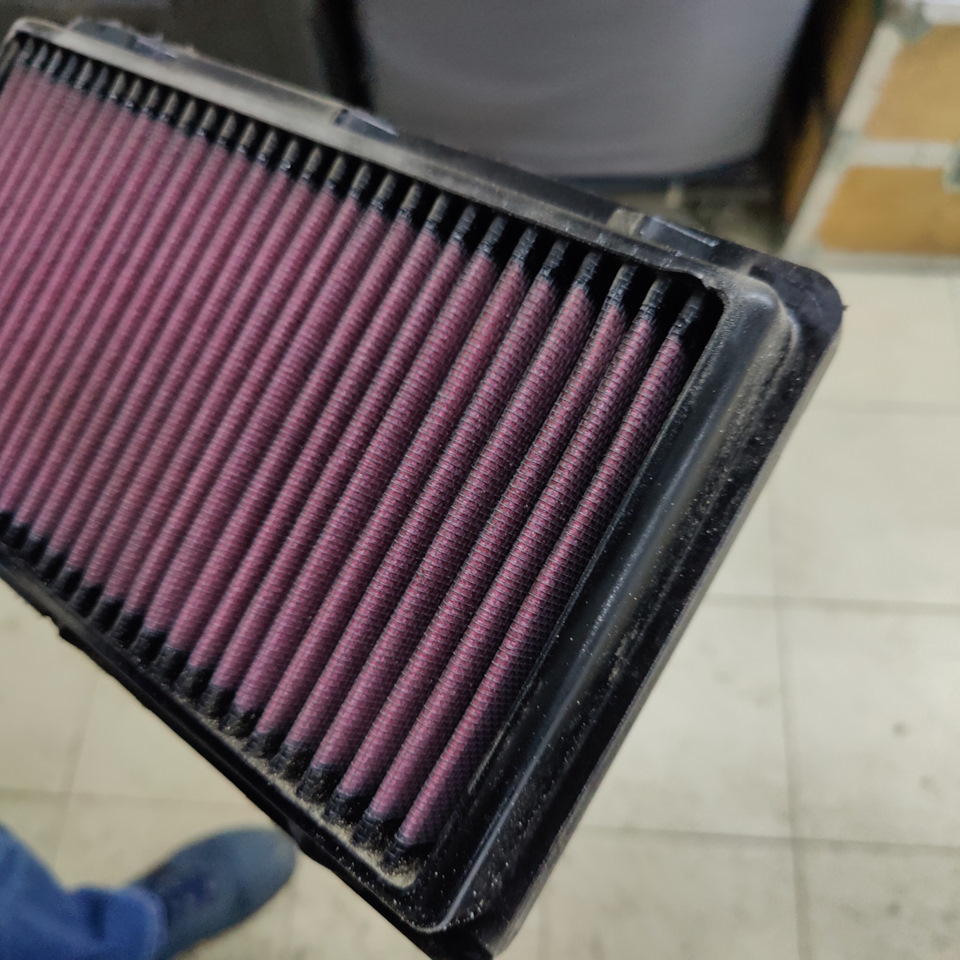

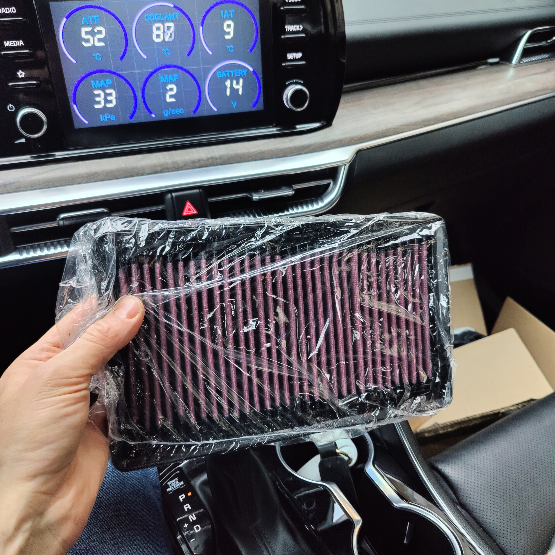

Короче, пришла первая обновка из Америки! Первая из 3х апдейтов.
Это высокопроизводительный воздушный фильтр от фирмы K&N, артикул 33-5108.
Пришел запаянным в полиэтиленовый пакет (пакет прочный, хрен порвешь).
Нулевик уже промасленный: открывай, ставь, катай!

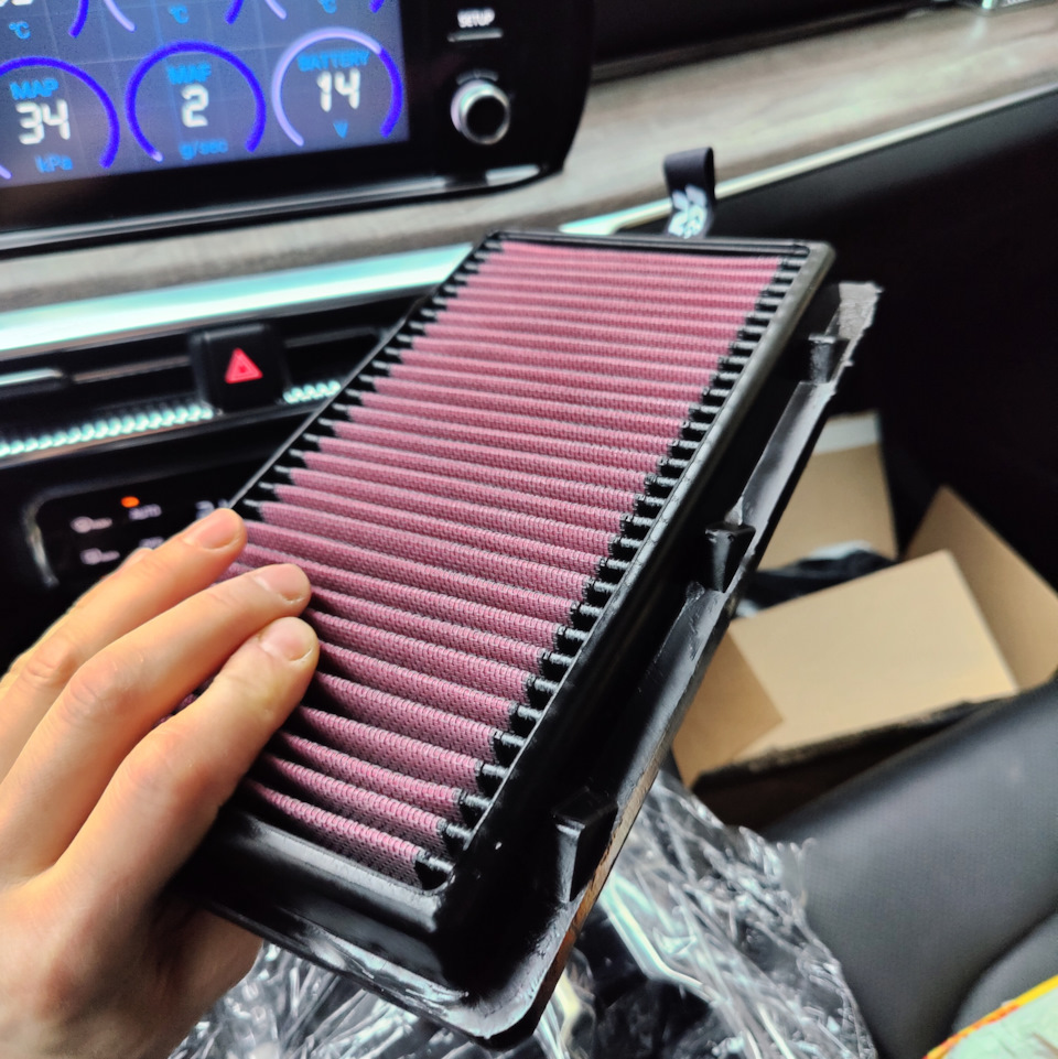

Ставится в штатный эйрбокс, встаёт очень плотно, а для извлечения из бокса на фильтре есть лямка с лого K&N.
При извлечении лучше немного расшатывать влево/право, чтобы не оторвать лямку, фильтр очень плотно садится. Края у фильтра из толстой и гибкой резины.
После установки хотел сверить показатели MAF при интенсивном разгоне и естественно я забыл замерить их на штатном фильтре🤦
Максимальное значение, которое я увидел 179, не знаю можно ли такие цифры получить на стоке?
Может как-нибудь замерю.

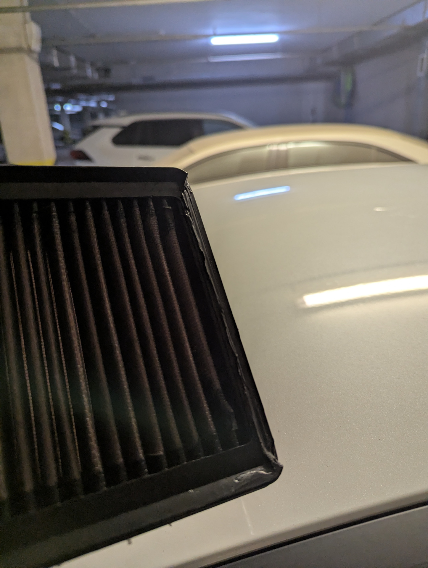

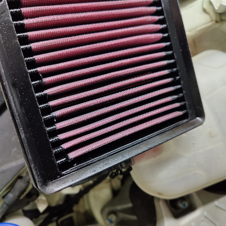

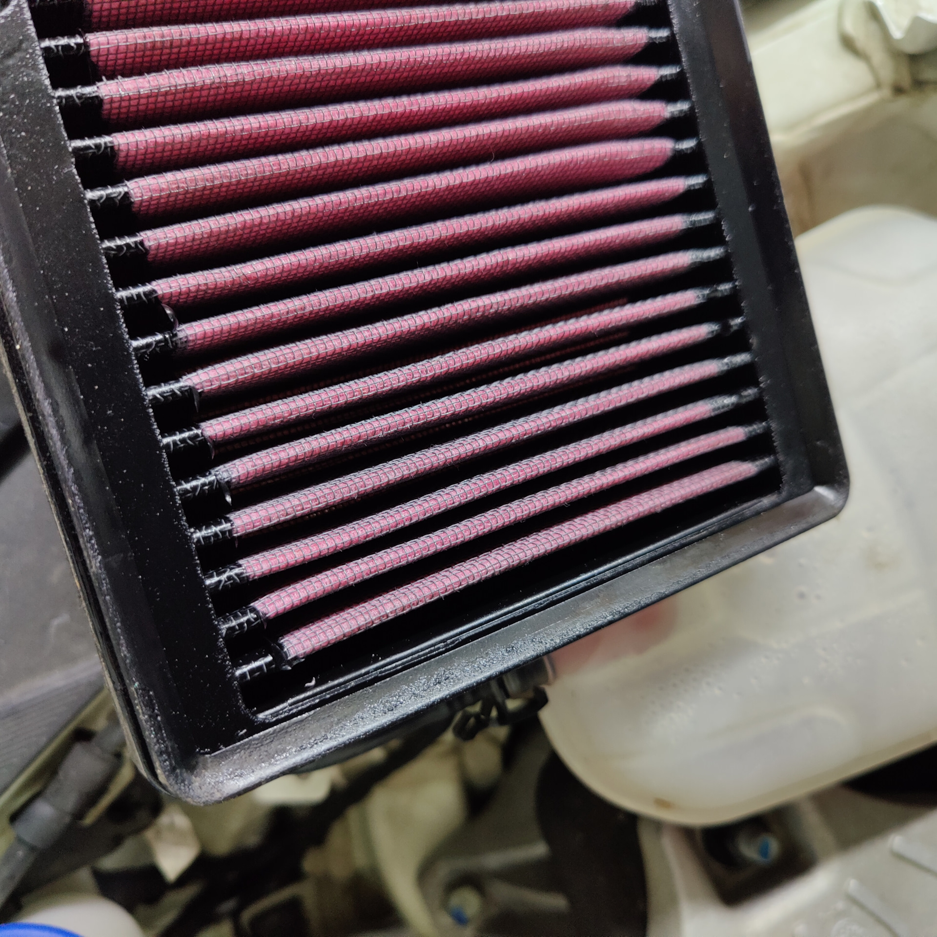

Привет, у меня такой же стоит. В коробе задняя часть у этого фильтра подварачивается, и со временем она треснет и может отвалится, лучше сразу подреж его по высоте стандартного.
artmc063
Резина толстая, ничего не поворачивается.
У тебя оригинал?
Ты фильтр поставь рядом с этим и посмотри на Колька резина эта выпирает с верху, там ступенька в корпусе есть и он под нее заезжает, вот ей постоянно и подворачивает край, у меня где то на второй год оторвало
Он теперь там воздух не подсасывает?
Там под резинкой этой есть углубление, я его силиконом замазал, пыли нет там. Я думаю если резинку подрезать на половину в этом месте, ее так не вырвет. Просто резина толстая и она сворачивается в два раза где то когда под уступ этот заходит в корпусе, и сама себя вырывает.

Тогда подгоню его по размерам штатного
