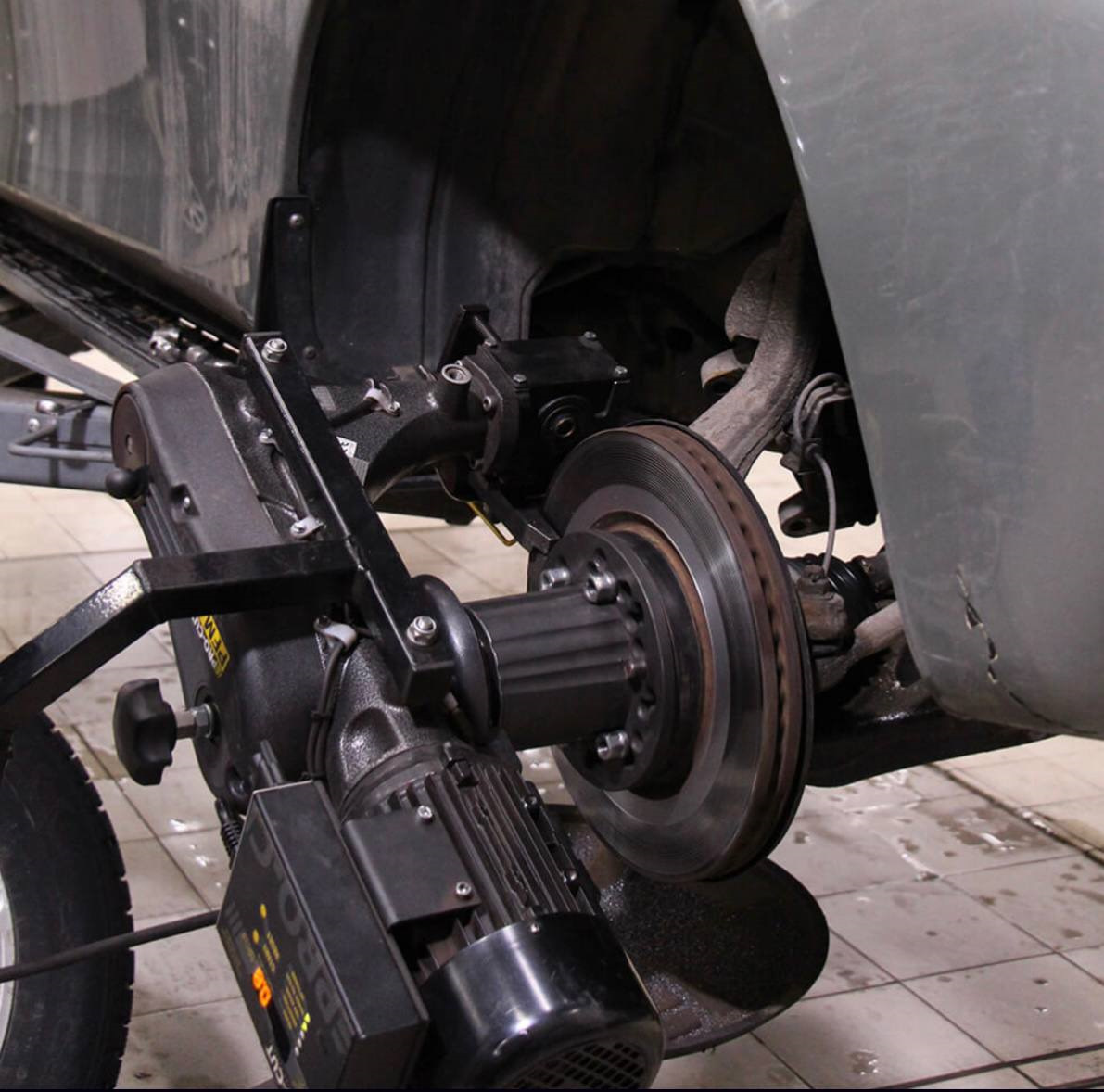

Уже давно я начал замечать неприятную вибрацию при торможении. Диски перегреты, колодки почти на минимуме — понятно, что дальше тянуть нельзя.
И вот тут начинается моя личная «любимая» история.
Я давно (в августе!) заказал новые перфорированные диски и комплект колодок, но поставщик постоянно переносил срок: сначала «будут через 3 недели», потом «на следующей неделе 100% будут», потом «все сроки уже прошли». К счастью, предоплаты не было — это единственное, что удерживало от сильного раздражения.
В итоге решил, что проще проточить текущие диски и поставить запасные колодки, чем сидеть в ожидании.
Запчасти купил у друзей семьи — в их магазине я беру всё долго и без лишнего: они знают мои машины, знают, что нужно, и не «впарят» что попало. Выбрал NiBK PN8802 за 4600 ₽ — оптимальный вариант в плане цена/качество, без переплат за оригинал.
Поехал в сервис — в “Халкер” на Бажова, 17. В этот раз просто попал на удобное время и знал, что у них есть станок для проточки прямо на машине — это даёт очень точную работу.
Мастер глянул диски, кивнул: «Перегрев есть, но жить будут, толщина в норме». Проточили аккуратно, соосность отличная, колодки встали как родные.
Плюс — старая добрая рекомендация: первые ~150–200 км без резких торможений, чтобы всё «встало».
И, да — я немного пожалел, что не сделал фото проточки: был занят, смотрел, как работает станок, разговаривал с мастером. Поэтому вставлю фото оборудования с сайта сервиса — чтобы было представление.

— Проточка двух дисков — 7600 ₽
— Обслуживание механизма — 3000 ₽

Офигеть цена за проточку…
А какой размер тормозных дисков?
В интернете написано 330мм, но вроде как у сервиса стоимость не зависит от размера диска
alkill
дак это цена без снятия дисков тормозных. прямо на машине точат
Все четко сделано!👍 Проточка дисков у Вас конечно дороговато, на пробеге 25т тоже точил свои у нас в городе 1200 за диск берут. После проточки и замены колодок биение осталось в прошлом)))
Я уже смирился, что у меня все какое-то дорогое🤣 Что шиномонтаж, что проточка
Биение ушло, теперь я засек, когда они заново перегреются и начнут бить, а может и не начнется ничего подобного))
sanuasmol67
1200 это прямо на машине точили?
Да, прямо на машине. Приехал, загнал машину. Парень вообще молодец, душевный, поднял машину скинул колеса, все проточил. Старался снять минимум, раз пять проходил, может больше точно не скажу. Но снял прям то что нужно, не сразу резцы углубил и за один проход сделал. А если снять диски и отдать в токарку у нас берут 500₽ за диск.
