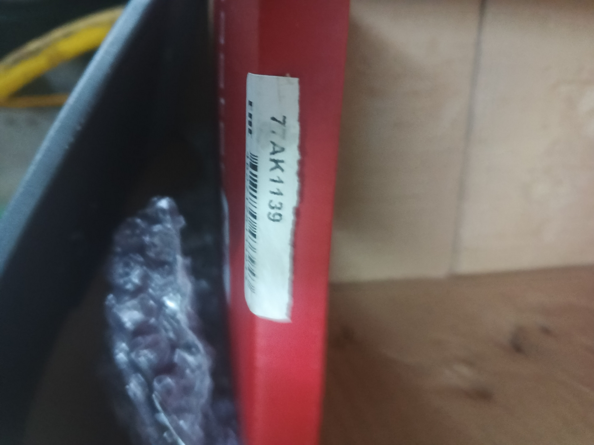

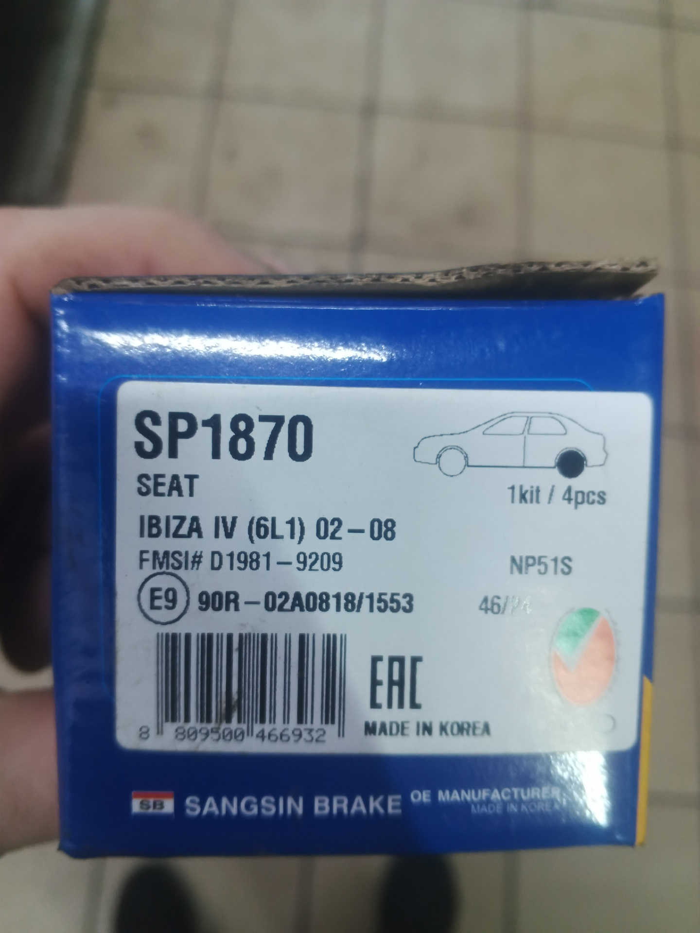

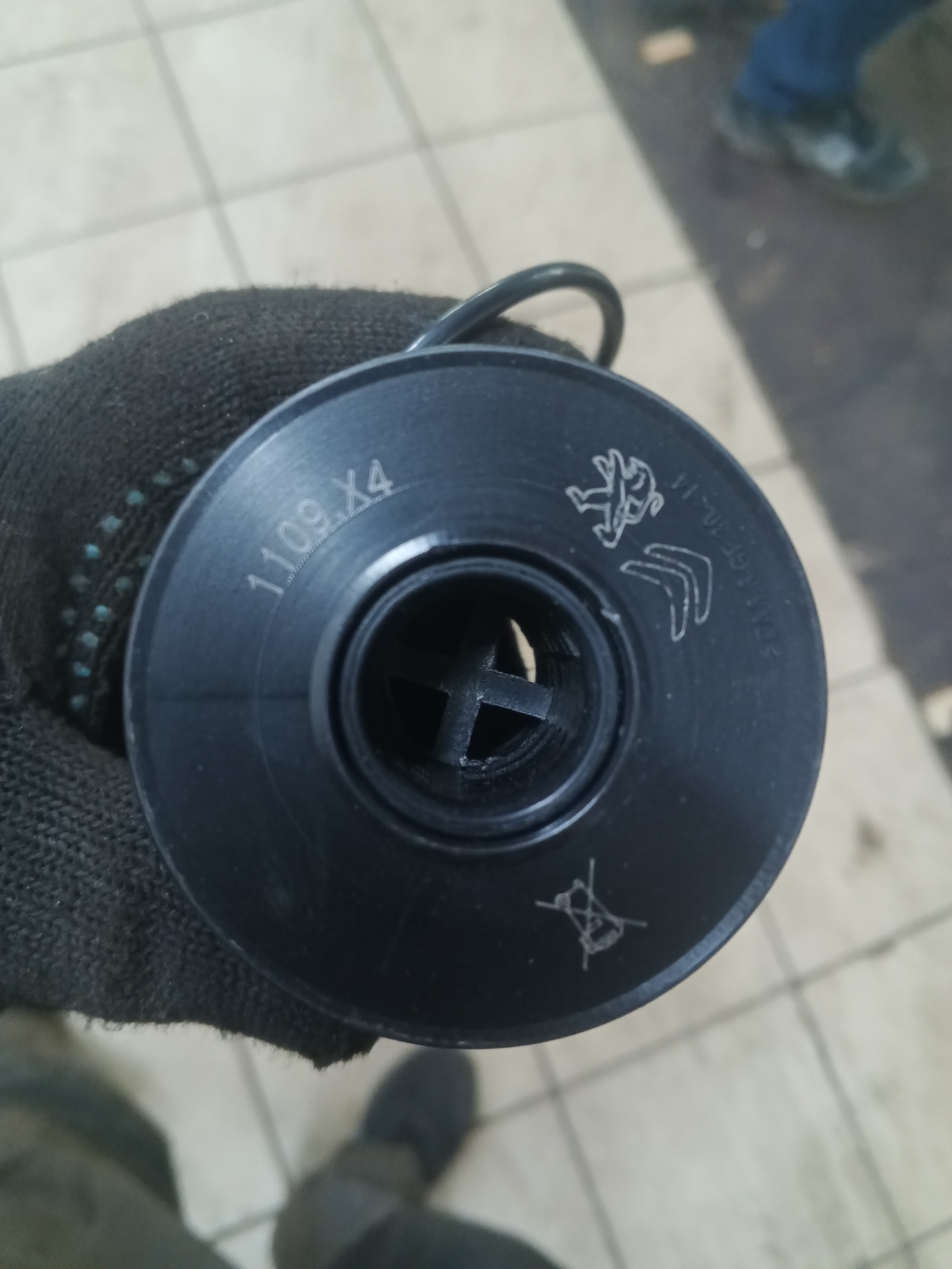

Всем здрям. Запись для себя большей степени. Итак, потек левый задний суппорт, на правом ручник перестал держать. По итогу было куплено 2 суппорта фирмы Мастеркит, заодно и колодки. При замене левого суппорта отломилась трубка. Было поставлено обычная медная 5*700 мм. Цена 150 деревянных. Новая орига стоила в районе 4 килодеревенных.Также была поменяна правая рулевая тяга. Переобулся сразу на зиму и сделал сход-развал на зимней резине.

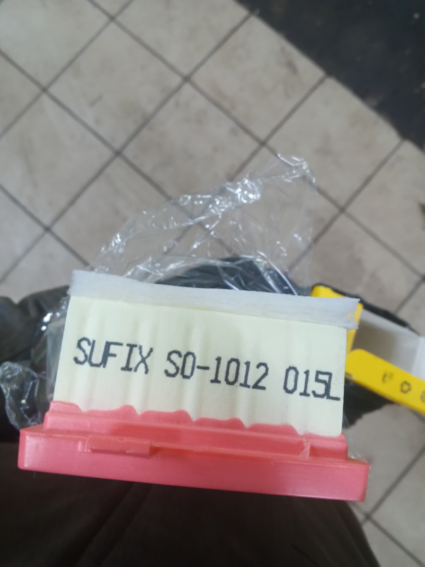

Запчасти на фото: SO1012

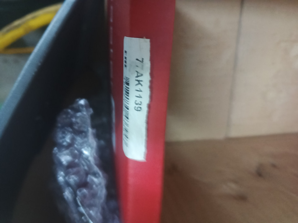

Запчасти на фото: 1109X1

Почему так решил
масляный фильтр скорее всего подделка
Хороший ремонт
