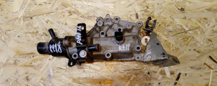

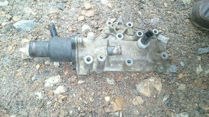

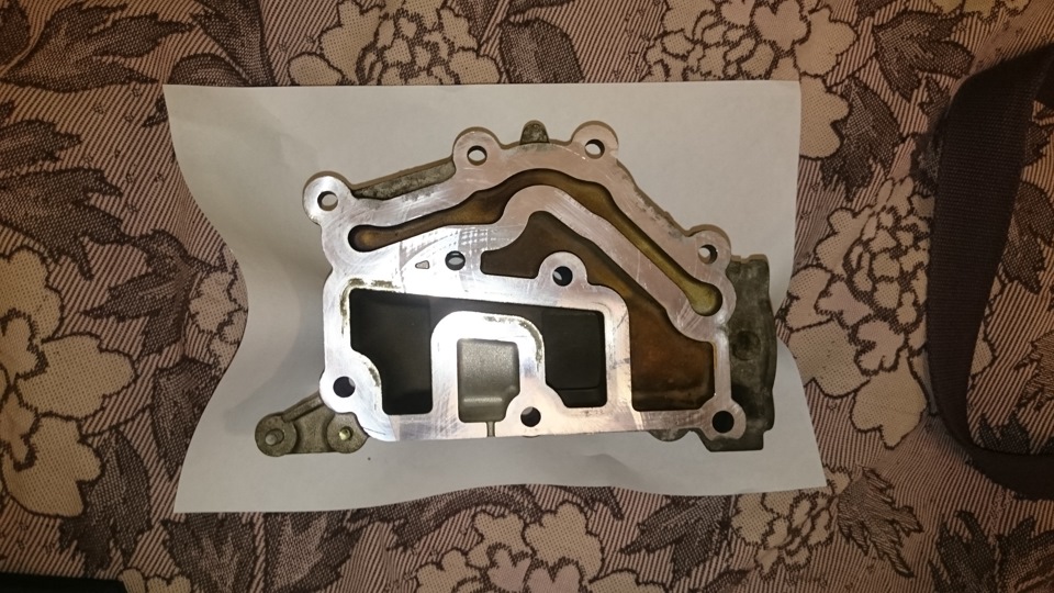

В данный момент нас интересует устройство водораспределителя, который включает в себя термостат.
Рассмотрим его составные части поподробнее на разборном силуминовом водораспределителе.
1) Корпус водораспределителя
С обратной стороны — каналы для циркулирования масла и антифриза. Так как каналы расположены рядом, то при ненадежном креплении термостата может произойти смешивание этих жидкостей.

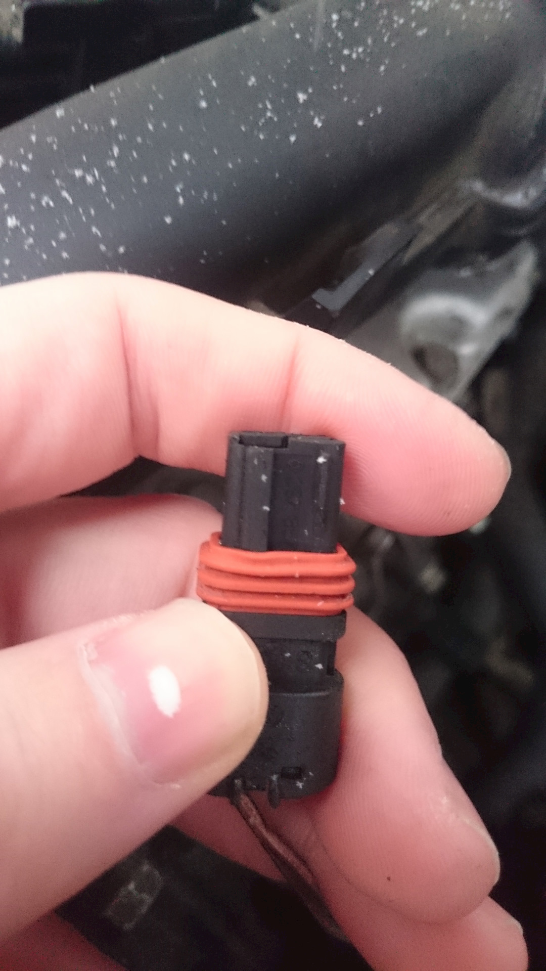

2) Термодатчик. Представляет из себя терморезистор, который меняет свое сопротивление при изменении температуры.
На данном фото — это черный разъем
На пластиковом неразборном корпусе этот разъем имеет четыре контакта, но только два задействованы
Данные разъемы везде называют фишками :))

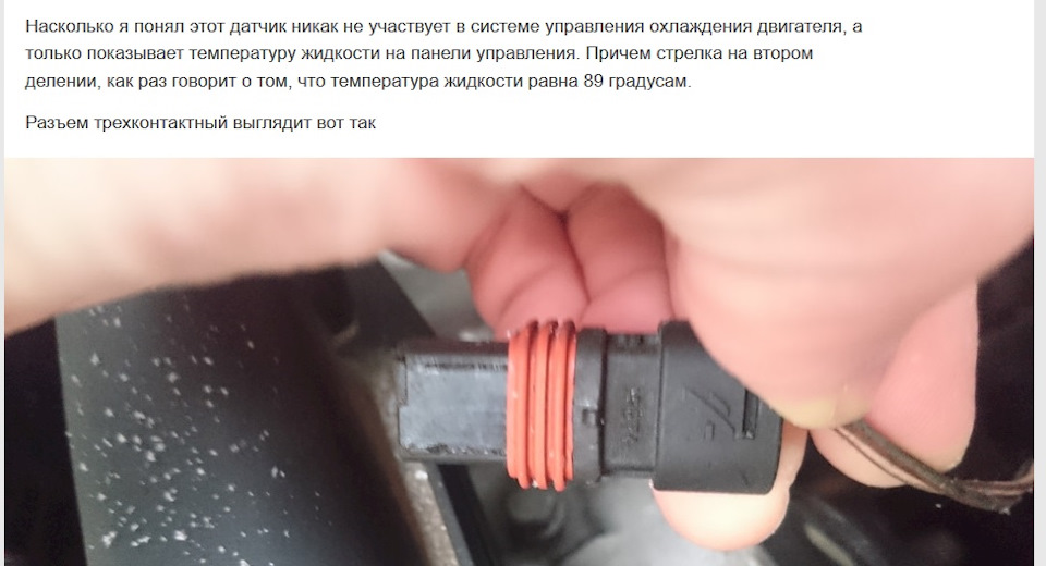

Насколько я понял этот датчик никак не участвует в системе управления охлаждения двигателя, а только показывает температуру жидкости на панели управления. Причем стрелка на втором делении, как раз говорит о том, что температура жидкости равна 89 градусам.
Разъем трехконтактный выглядит вот так
На одной стороне написано pbk, на другой 297857.
По данному номеру ничего не бъется
3) Термостат и его корпус
Существует две разновидности корпусов — с теплоотводом(дополнительной трубке) и без. Насколько я понял теплоотвод используется на каких то других моторах — буду рад комментариям. В нашем случае нужен без теплоотвода
Внутри корпуса должен быть плотно установлен термостат за счет прокладки. При правильной установке рабочий термостат не должен продуваться и должен открываться при указанной температуре
Для мегана мкпп — это 89 градусов

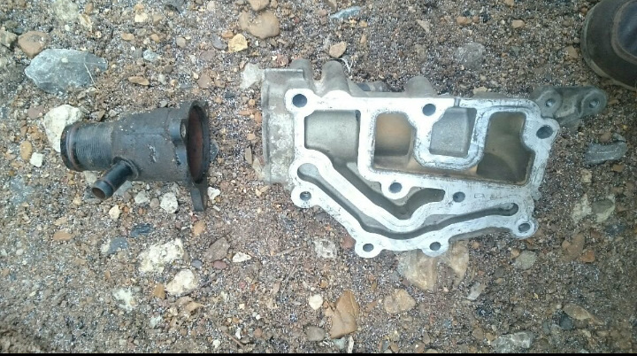

4) Прокладка между корпусом и термостатом
Также для силуминового термостат поставляется прокладка. На форуме советуют изготовить эту прокладку из паронита (прессованная резина с добавлением асбеста). Дескать так будет надежнее. На разборке мне отдали старую прокладку, по образцу вырезал из паронита (нашел кусок на авторынке за 50 руб)
Собственно по теории это все) Также оставляю номерки деталей, если кто захочет посмотреть их стоимость. Повторюсь что я брал на разборке и это все добро мне обошлось в 1000 руб вместе с фишкой.
1) Силуминовый корпус распределителя 7700600514
2) Термодатчик VERNET WS2602 —
Оригинал Трехконтактный 7700113867
Основная сложность с переделкой фишки из за различных терморезисторов. Нашел некоторые цитаты, которые мне показались наиболее интересными. Сам буду делать скорее всего по другому(интрига)))
"фишка трехконтактная к этому датчику с разборки. на фишке три провода как писал выше — розовый, серый и белый. я розовый и белый на фишке скрутил в один провод и подсоединил к белому от проводки, серый к серому. все работает отлично. вентилятор включается и выключается как положено.
Нужны контакты В1 и В2. "
"Кстати я себе разъем переделал следующим образом, взял старый датчик, который в неразборном термостате. Снял желтую металлическую крышку, которая контачит с ОЖ. Затем удалил сам терморезистор. В результате с одной стороны датчика родной разъем получил, с другой — два толстых, хороших контакта. Пластик вокруг этих контактов по-обкусать по вкусу, чтобы легче припаивать было. Далее — два контакта припаиваем к контактам неродного датчика, дожидаемся когда остынет, заливаем все например поксиполом (шкурим, красим …). И все. Получаем родной разъем."
Также есть сообщения, что подходит слегка переделанная фишка датчика включения вентилятора 2109-2112
3) крышку термостата без доп.отвода (8200155515)
4) металлическая прокладка корпуса термостата (7700104129) поронитовая прокладка?
Вроде подходит аналог 1107200QAA NISSAN за меньшие деньги
5) Термостат с прокладкой
а) TH23383G1 TH23389G1 стандартная прокладка протекает. Лучше взять прокладку Wahler 1054.14

Насколько я понял этот датчик никак не участвует в системе управления охлаждения двигателя, а только показывает температуру жидкости на панели управления. В связи с этим вопрос: как тогда вентилятор на радиаторе понимает, что ему нужно включится, и не допустить перегрева двигателя?
Так датчик для этого и нужен. Сигнал с него подается на мозги, а они определяют когда вентилетор включать
Эта фраза из Вшей же статьи "Насколько я понял этот датчик никак не участвует в системе управления охлаждения двигателя, а только показывает температуру жидкости на панели управления"
значит неправильно понял) похоже участвует) надо уточнить)))
Как думаешь, что выгодней или лучше? Просто заменить прокладку на корпусе термостата на новую или же заменить корпус на силуминовый?
На силуминовый конечно. Пластиковый может повести, заменой прокладки не отделаешься. Да и термостат легко поменять если что

в четырехконтактной фишке задействовано два провда по диагонале, подключаются по цвету насколько помню
У меня такой вопрос, сейчас смотрел на сайте ЕвроАвто салюминовые корпуса, так практически все корпуса продаются без термодатчика, получается, что из салюминового корпуса его можно вывернуть. Есть ли в природе термодатчики которые с 4 контактами и который подошел бы к корпусу, тогда и фишку не надо переделывать. Ответьте, кто в курсе.
Насколько мне известно из прочитанного на форуме такого нет. А термодатчики отдельно продаются трехконтактные и четырехконтактные
Ну тогда 4-х контактный нам должен подойти без переделки, у нас "папа" тоже 4-х контактный (задействовано просто 2 контакта). Только в 4-х контактном распайка может быть другой.
Хочу внести несколько замечаний. По поводу 2х-3х-4х контактных датчиков.
3х — 1 вход, 2-выход, 3 контрольное напряжение. Для учета длинны проводника. (Фаза 1)
2х — просто терморезистор 1 вход, 2 выход. (МКПП)
4х — Как мне объяснили используется а АКПП могу и ошибаться.
Хоть и старый пост, но поправлю, чтобы никто не купился на некорректную информацию.
2 контакта — в датчике один термоэлемент. Бывает так, что один из контактов дополнительно замкнут на корпус.
3 контакта — в датчике два термоэлемента, один выведен на два контакта, второй — на третий контакт и корпус. Такие датчики используются в логанах, где первый термоэлемент работает на мозги, а второй — на приборку. При установке такого датчика в меганы подключается только первый термоэлемент, второй не нужен.
4 контакта — в датчике два термоэлемента, оба выведены на контакты. Такие датчики действительно часто ставили на меганы с АКПП, но при этом в работе все равно используется один термоэлемент, контакты второго просто висят в воздухе. Зачем так было сделано — для меня загадка.
