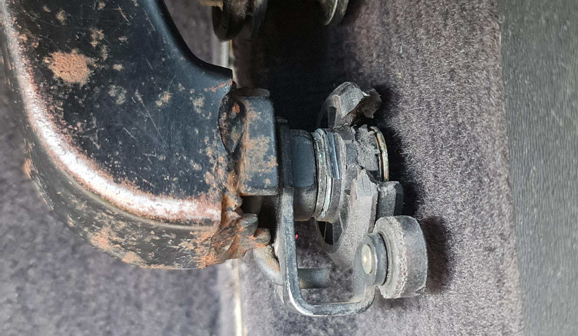

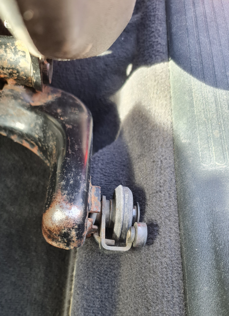

Переднее пассажирское сиденье перестало фиксироваться при отпускании рукоятки движения вперёд / назад.
Никогда не снимал сиденье ранее, но оказалось не сложно.

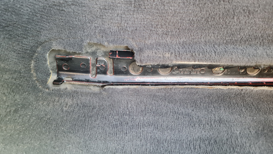

Сзади, в конце полозьев, снимаем пластиковые заглушки.

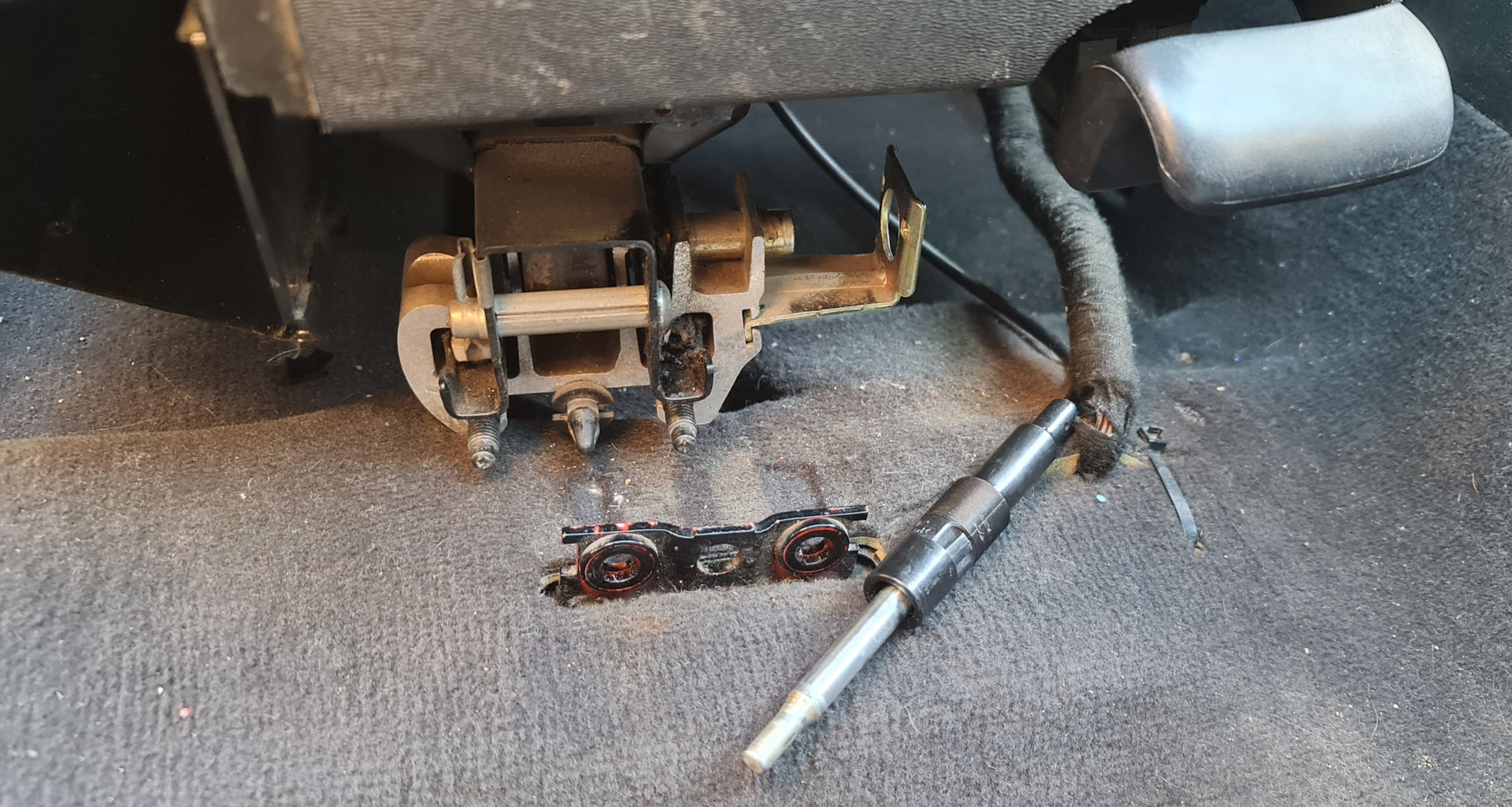

Спереди снизу по центру тоже пластиковая заглушка. Под ней 2 гайки на 13, кажется.
Открутили гайки, сдвигаем назад сиденье, наклоняем его.
Тонкой отвёрткой удалось снять стопор и вытащить фиксирующий штифт.
Причиной заедания штифта — грязная засохшая смазка. Вставляется ось штифта в обойму с небольшим зазором.
Очистил обезжиривателем обе части и смазал смазкой TRW PFG110 для направляющих пальцев тормозных суппортов. Заработал узел замечательно.

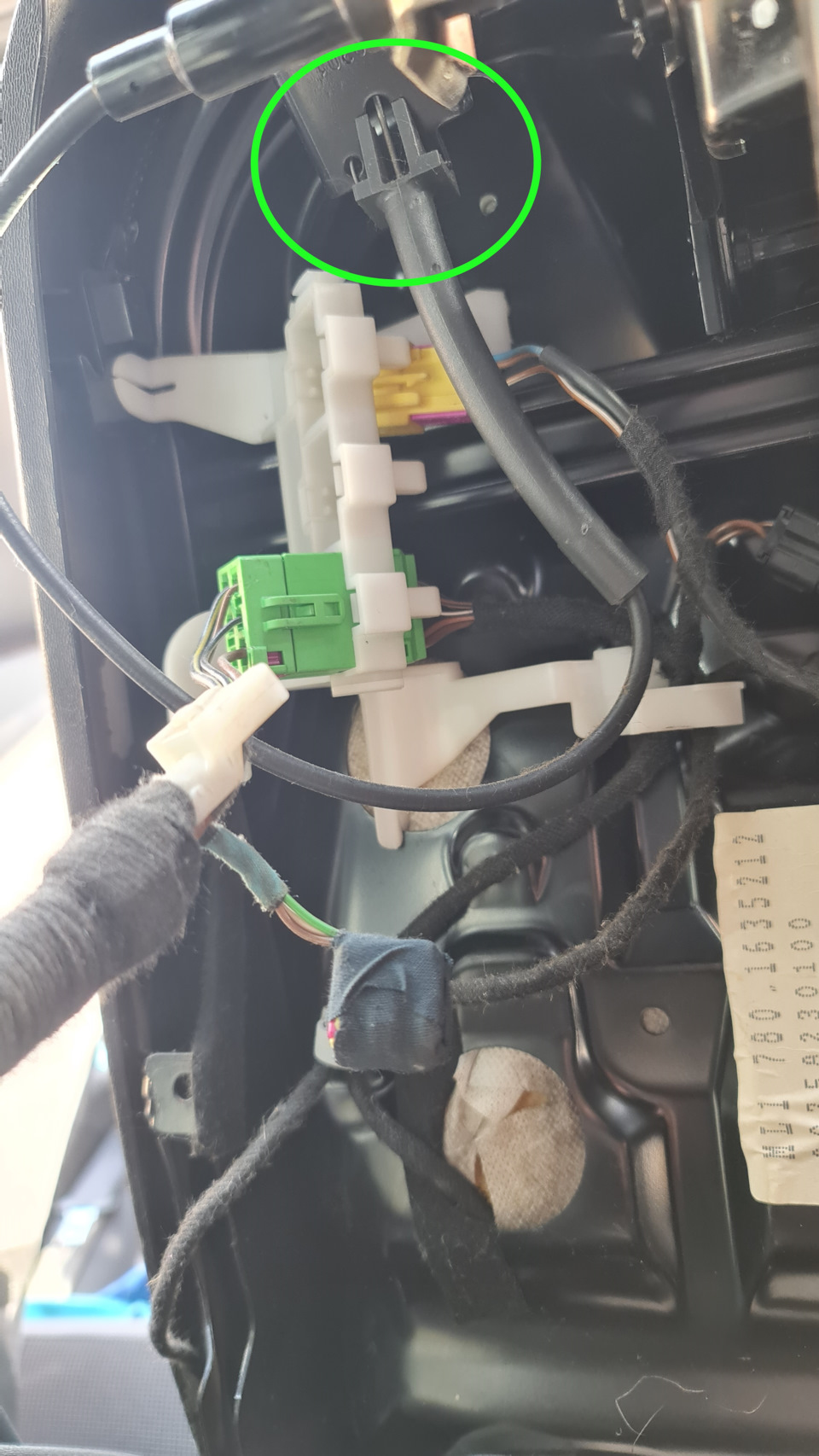

Обратите внимание на этот тросовый узел. Я сломал усик этого упора.
