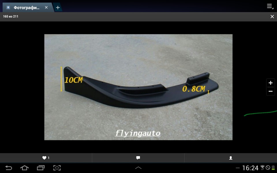

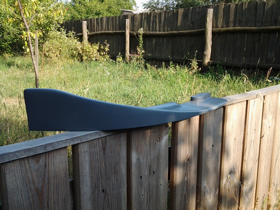

Однажды бороздя просторы интернета я наткнулся на эти штуки и очень они мне понравились, позвонил узнал цену и обалдел аж 100 уе, и стехпор мучался не спал не ел, и решил а почему не зделать их самому. Сначала сделал болван из фанеры и покрасил его, потом отлил матрицу из гипса, а дальше смола, стекломат, шпатлевка и грунтовка. На первом фото оригенал, а все остальные реплика в моем исполнении. Пока сделал только один.

чето не могу сообразить как ты с фары ее сделал
Все очень просто, это какбы по принцыпу 3д принтера снизу вверх десять элементов собираются в деталь, вроди как ее распилили по горизонтали через каждых 10мм.
все я понял спасибо а нету чертижа нижнего слоя хочу тоже сделать но немного не такой формы но низ и ширина была б очень кстати
должен быть надо поискать
если что сюда скинь картинку или размеры что есть так сказать vepr8377@mail.ru

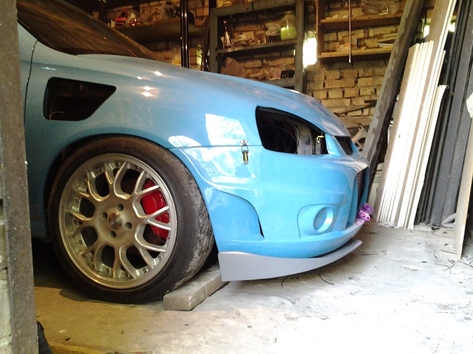

для чего строится эта машина? что в конечном варианте хочется получить? это явно не городской уже вариант)
Мне кажется всё же городская машина будет) для соревнований подобным стайлингом не занимаются.
его крылья под бампером не дадут ему проехать не один полицай, а его 17 колеса превратят машину в дробилку
Та не) мне кажется норм получится. Сплинтера для того и ставят, чтоб ими шоркаться если вдруг что, чтоб краска на бампере цела была. А то, что колеса 17е, тут конечно я не знаю какого на них)) сам езжу на 15х с профилем 195/50. Зато они у него широкие вон какие)) аж 8j. Смотрится классно. Единственное мотор с кпп скорее всего должен быть соответствующим под них, чтоб тянуть нормально на таких колесах)
то что он делает красиво, я согласен… но оно еще ездить должно нормально) если у него на переднем бампере 11 см, и его пластиковая накладка в плюс, то полицейского он не проедет уже, во вторых бампер вырвет с креплений) у меня уже срывало бампер с крыла при 11 см моих. У одного пластиковое крыло даже порвало(
у него стойки винтовые, поднимет на сколько надо, когда лепить закончит)
Вот человек понримающий, в первую очередь машина готовится для эстетического удовольстви, а насчет коробки и движка готовится свап, но всему свое время, и еще с такой подвеской и колесами будет довольно неплохая рулежка

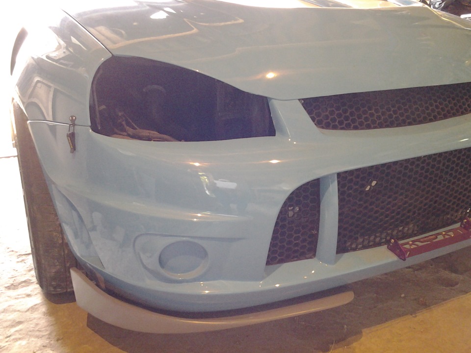

прям не отличить) Ваще красиво!
Спасибо я старался.
… смотрится шикарно!
Спасибо, и это притом что он еще не крашен, а только в грунте.
