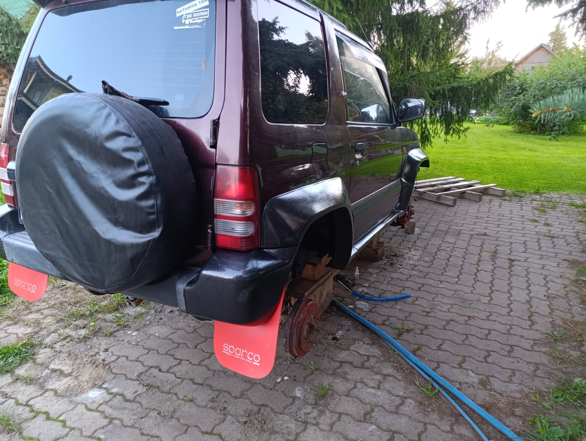

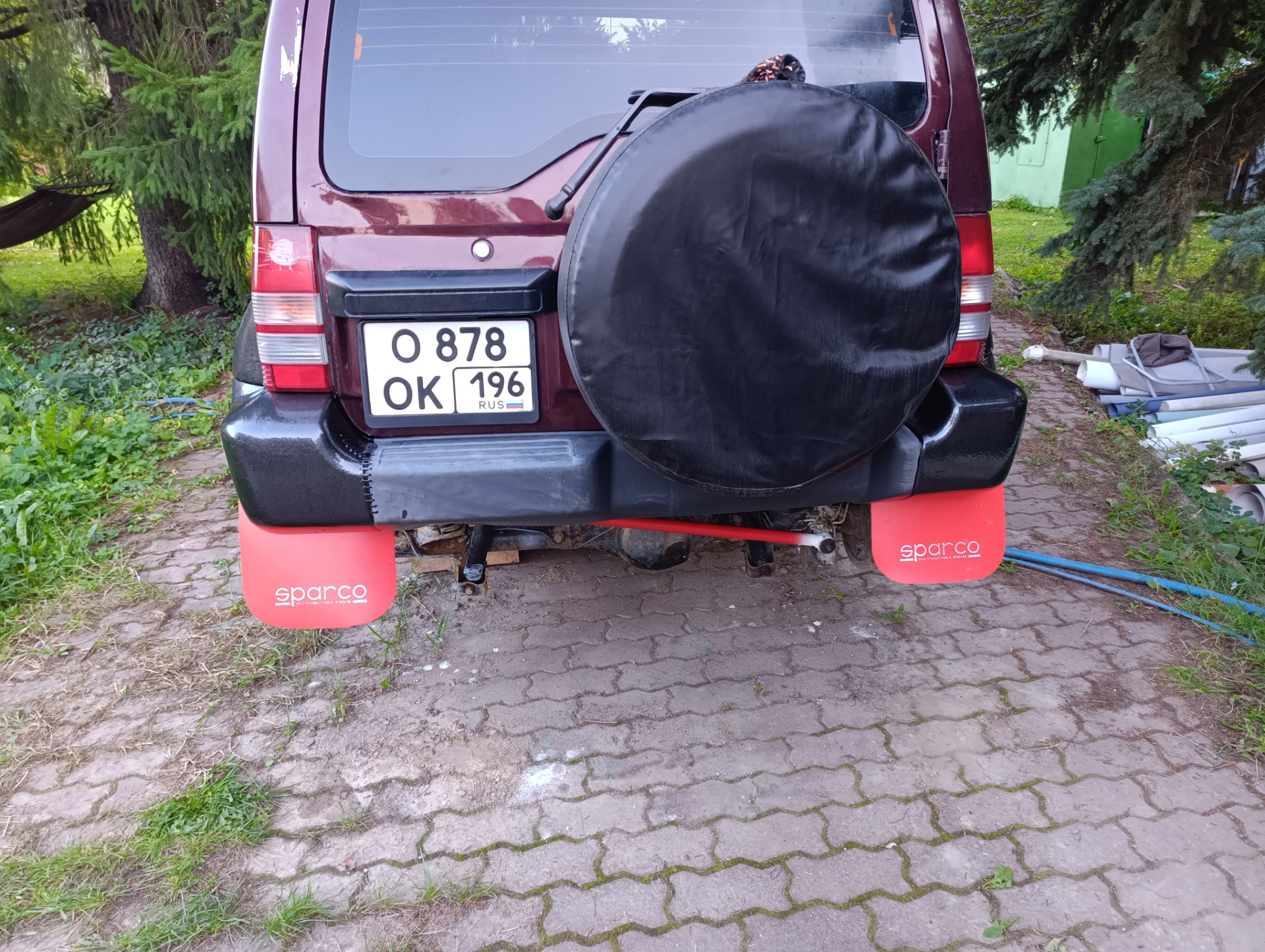

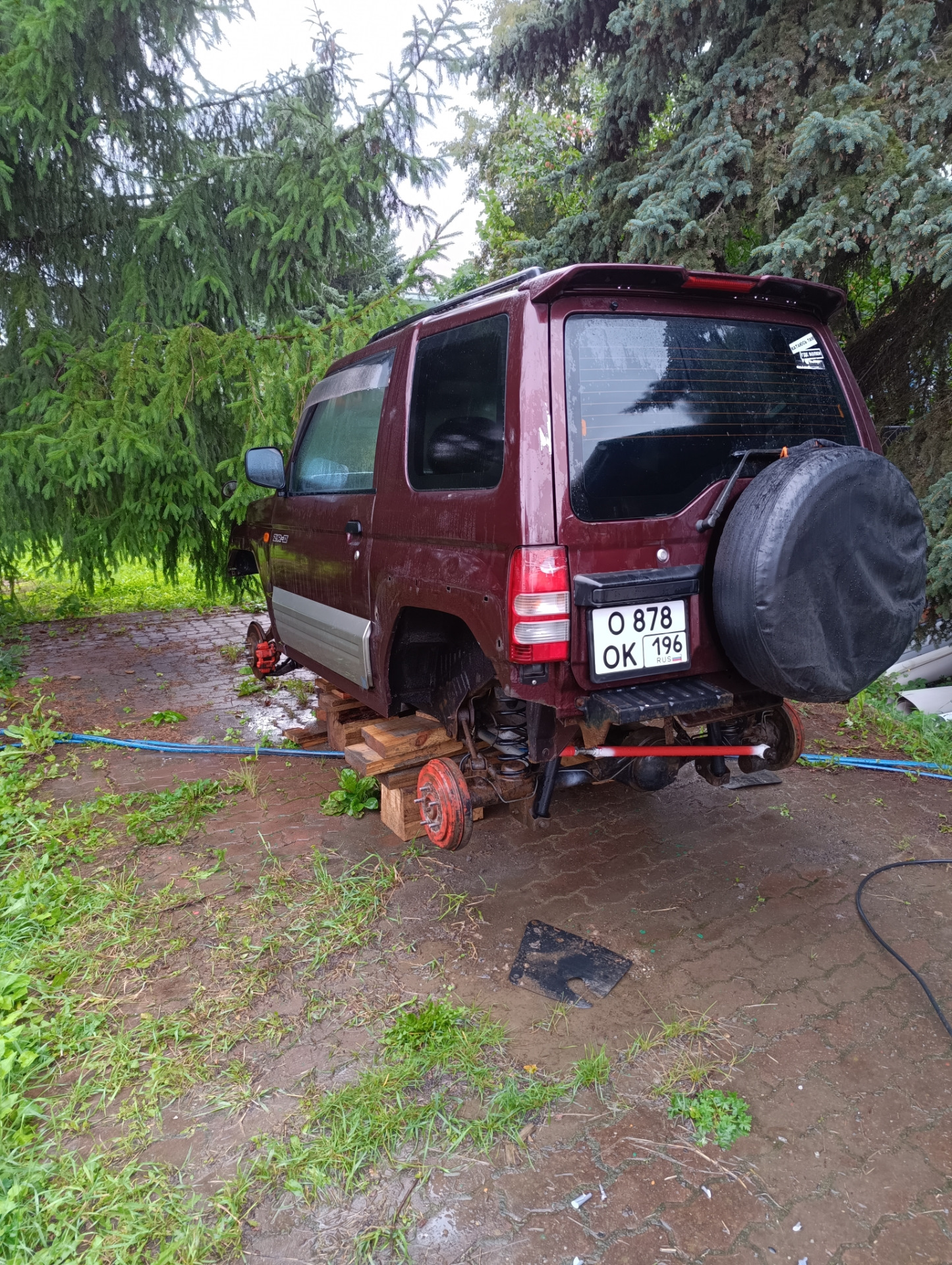

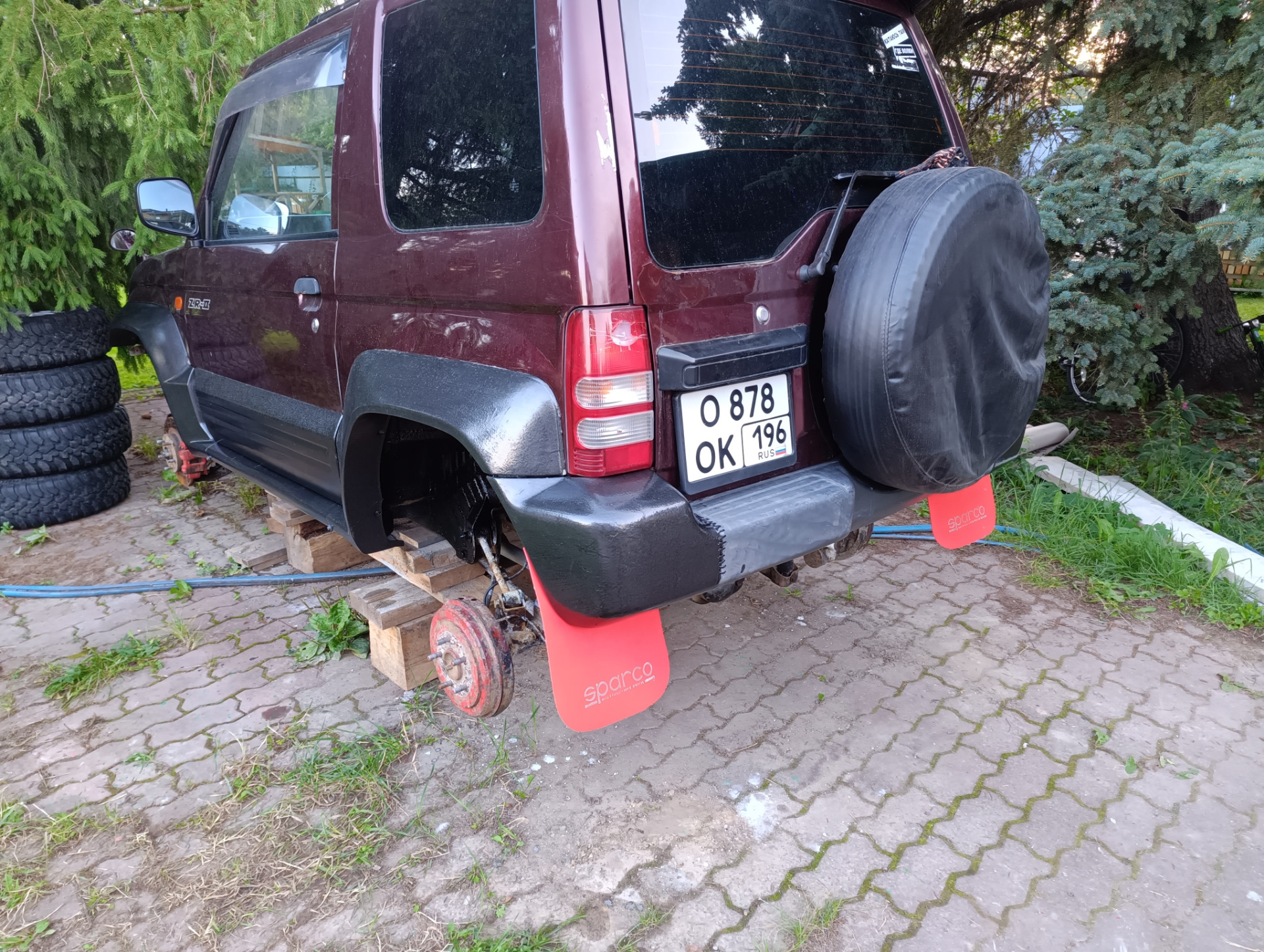

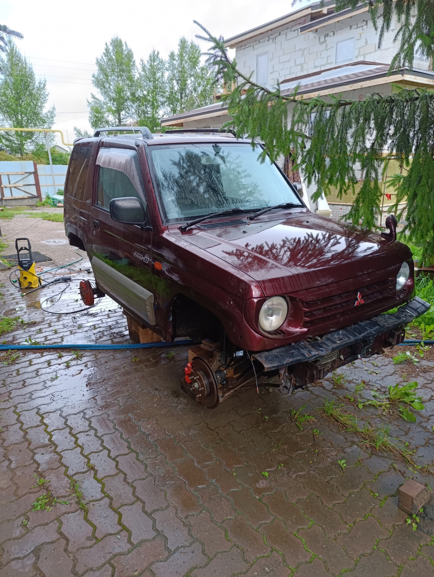

Спустя почти год с момента покупки нужно сразу отметить, что на яме, подставках и просто без движения машина провела полгода точно. Первым делом после покупки заменил задние стойки, поставил от Нивы штатные, но думаю поменять от классики, так как жестковатые. Дальше-подъемник и максимальная дефектовка. Машина не свежая, хозяев было много, делаю для себя, поэтому решил делать все, что того требовало. И погнали: крыльчатка вентилятора, привод ГРМ, прокладка клапанной крышки, катушки, куча сайлентблоков и подшипников, вся выхлопная система и так далее. Некоторые позиции ждал по 2 недели (типа фильтра АКПП, тросик спидометра и подходящих катушек), по мере ремонта находили новые проблемы и снова заказы запчастей и снова ждать. Последним штрихом перед выездом на дорогу были тяга-панара регулируемая от Нивы и собственно говоря развал-схождение. Выхлопная магистраль собрана из двух сегментов от Нивы и частично от ВАЗ 2109. По всем пунктам распишу потом более подробно, вдруг кому пригодится. Неделю заняло ещё снять весь обвес, выгрести кучу грязи (10 кг, не меньше) и покрасить все это дело молотковой краской просто кисточкой.
