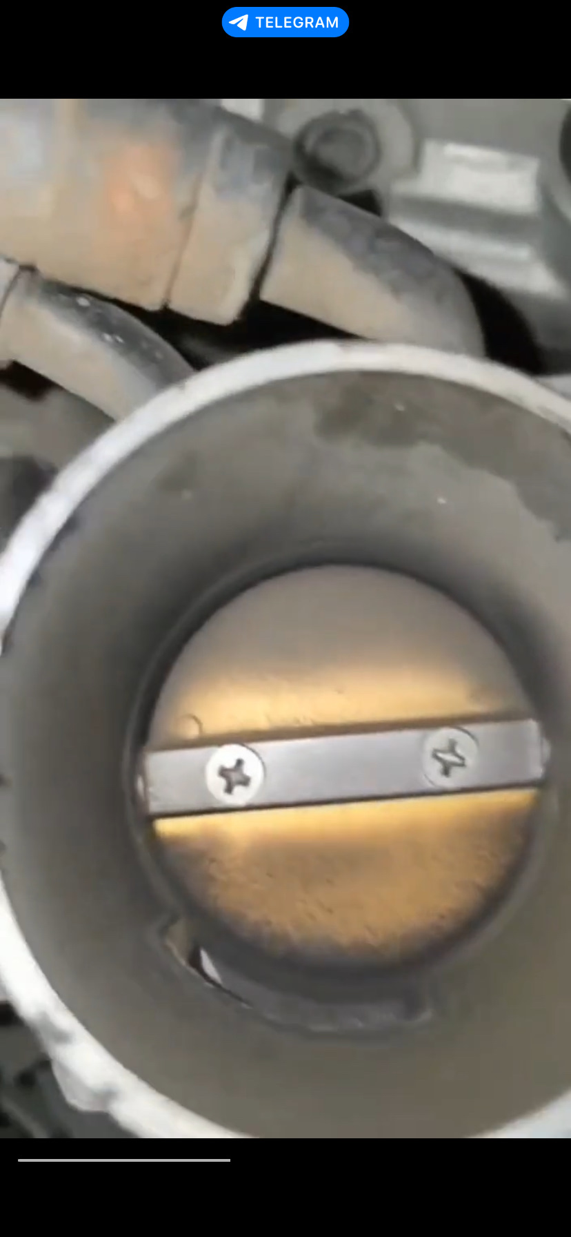

Вот пробег перевалил за 200 и задумываюсь о промытии заслонки.
Продавал Лавром
ozon.ru/t/5Oo6xue
Брал большой баллон, попутно промыв другие детали
Многие пишут про процесс адаптации,
Я так понимаю что это нужно для тех у кого электронная педаль.
Но. На всякий случай при повороте зажигания не заводя авто подождал до 20 секунд, завелся и погнал.
