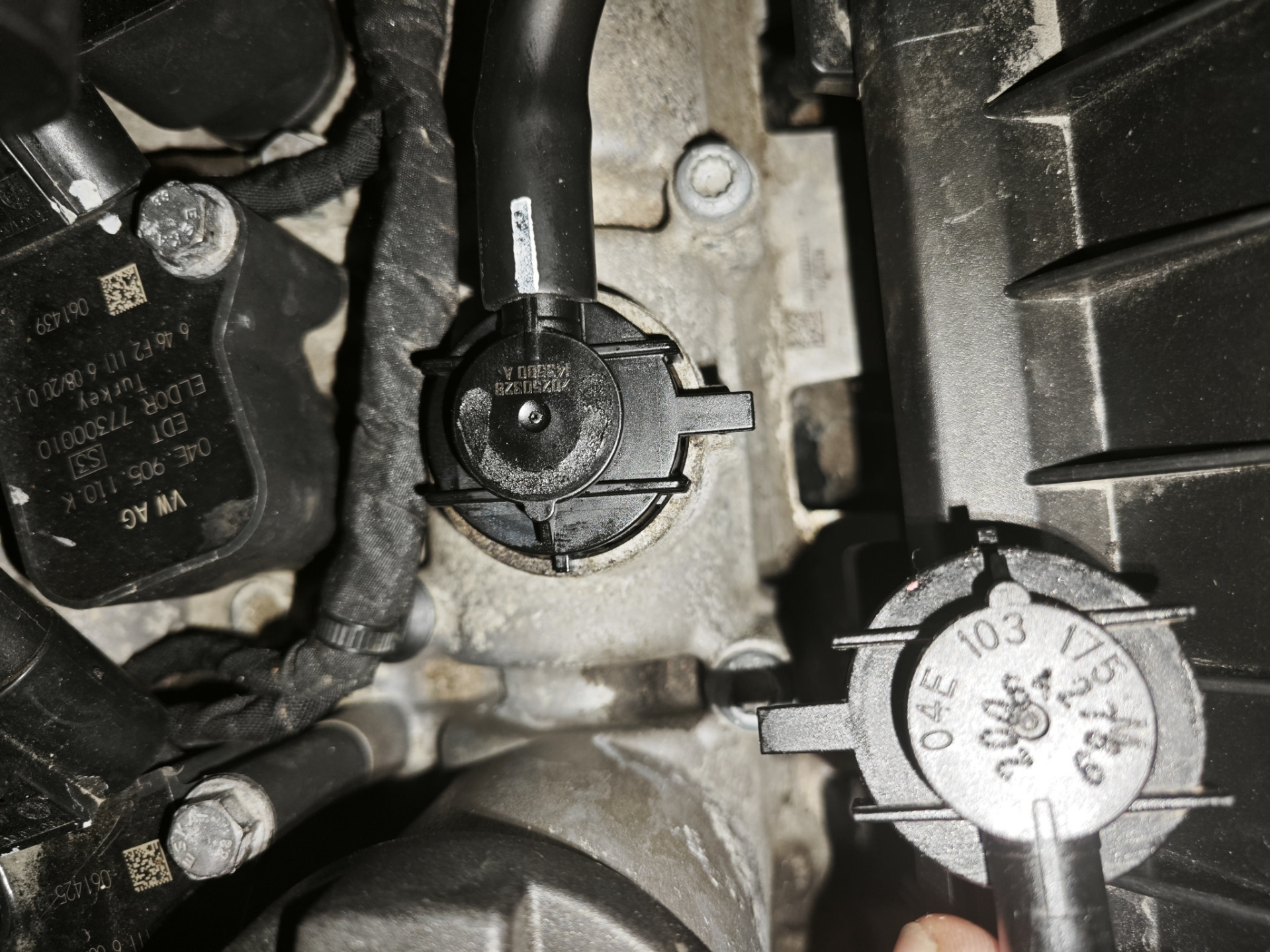

При замене фильтра обнаружили что клапан вентиляции картера заклинило, работает в обе стороны.
Зазакал и заменил самостоятельно.
Проверьте у себя, возможно и Ваш тоже не работает.
Номер запчасти оригинал 04E103175
Я купил аналог фирмы BORSEHUNG B12000
На Octavia A7, после замены этого клапана, у меня даже коробка автомат перестала пинаться при переключении.
Тут пока что наблюдаю, но вроде тоже лучше стало. Через неделю скажу точнее. Ну то есть из-за не правильной работы двигателя в итоге пинается коробка.

он мотор дуется обратно нет.
Это его нормальный режим работы, если в обе стороны — значит помер клапан
Понял как нить проверю, вообще обратил внимание, что если сливаю масло и пробка масленной горловины закрыта плохо течёт масло пока не приоткроешь. Хотя по логике если клапан рабочий должно течь без открытия пробки.
При чтении ошибок ничего не покажет? Тоесть только снимать и продувать?
И еще вопрос: если вдруг замена, то как он снимается вообще?
На 1.4, и прочих ea211 он "тупой", механический. Никаких ошибок нет.
Снимается он простым выдёргиваением, чуть пошатать надо.
Понял, спасибо.
Снимать его целиком для проверки не надо, только шланг из корпуса воздушного фильтра выдернуть
Ну фильтр воздушный надо для этого снять или так все доступно будет?
Он в лёгком доступе, 2 секунды проверить
Проверил. Туда продувается, оттуда нет.
Значит у Вас всё хорошо! 👍
Отлично. Пробег 132 перевалил.
Здравствуйте, я вообще не разбираюсь — как понять что работает или нет?
Самый простой способ снять трубку резиновую и потянуть ртом воздух из двигателя) Если не тянется то значит работает клапан.
