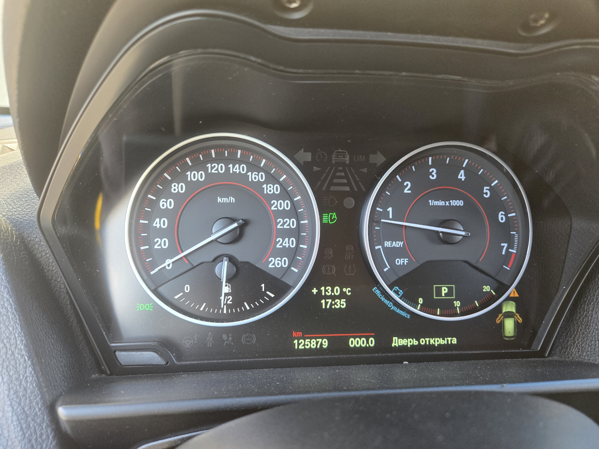

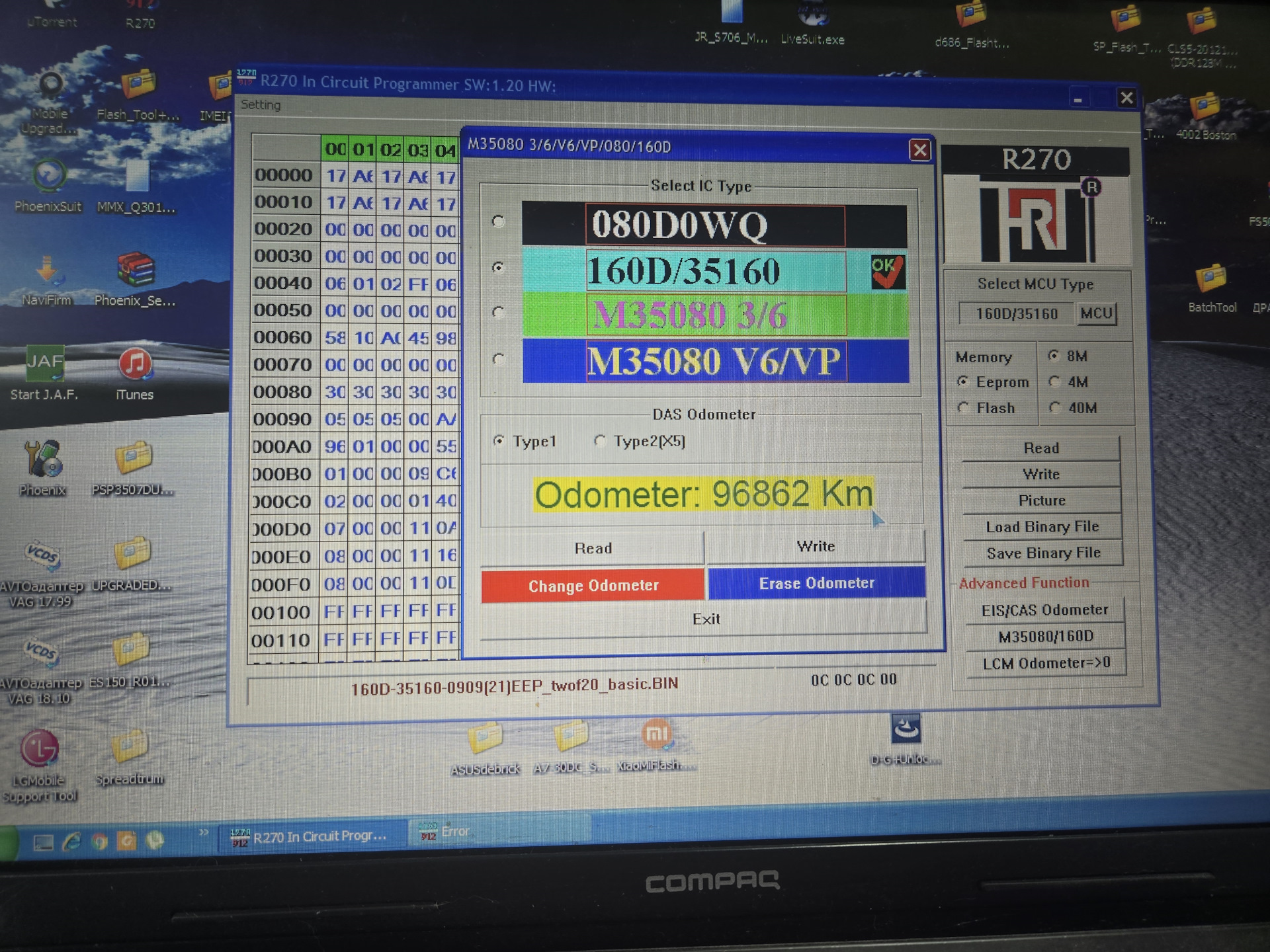

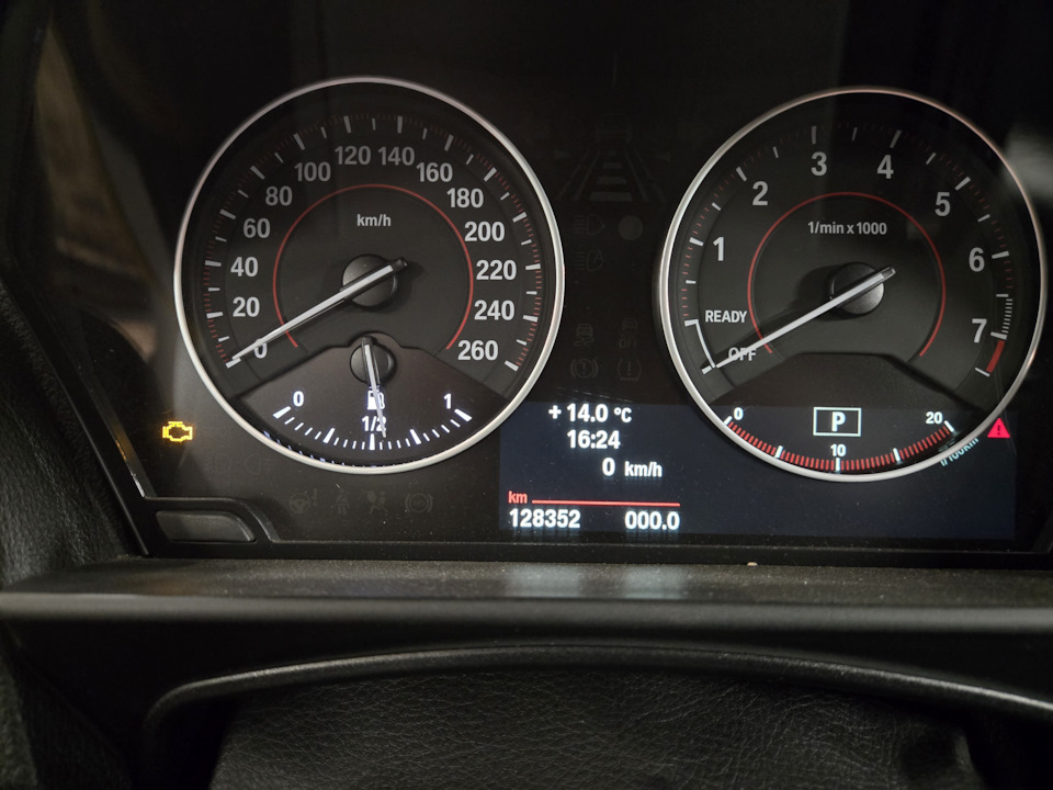

После установки entrynav1 с оптикой, под андроид голову, конечно же захотелось подкинуть расширенную приборку. Небольшое время на поиски нужного кандидата и за 9000р была выхвачена японская приборка с неизвестным пробегом.
По-быстром обнуляю, vin затираю, вкидываю в тачку, кодирую )

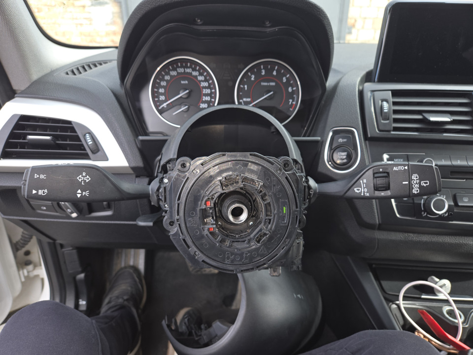

Стрекоза, как по мне, приятнее чем сток. Она более упругая. Приятным бонсуом получаем возможность поставить руль с обогревом.

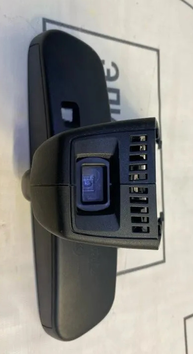

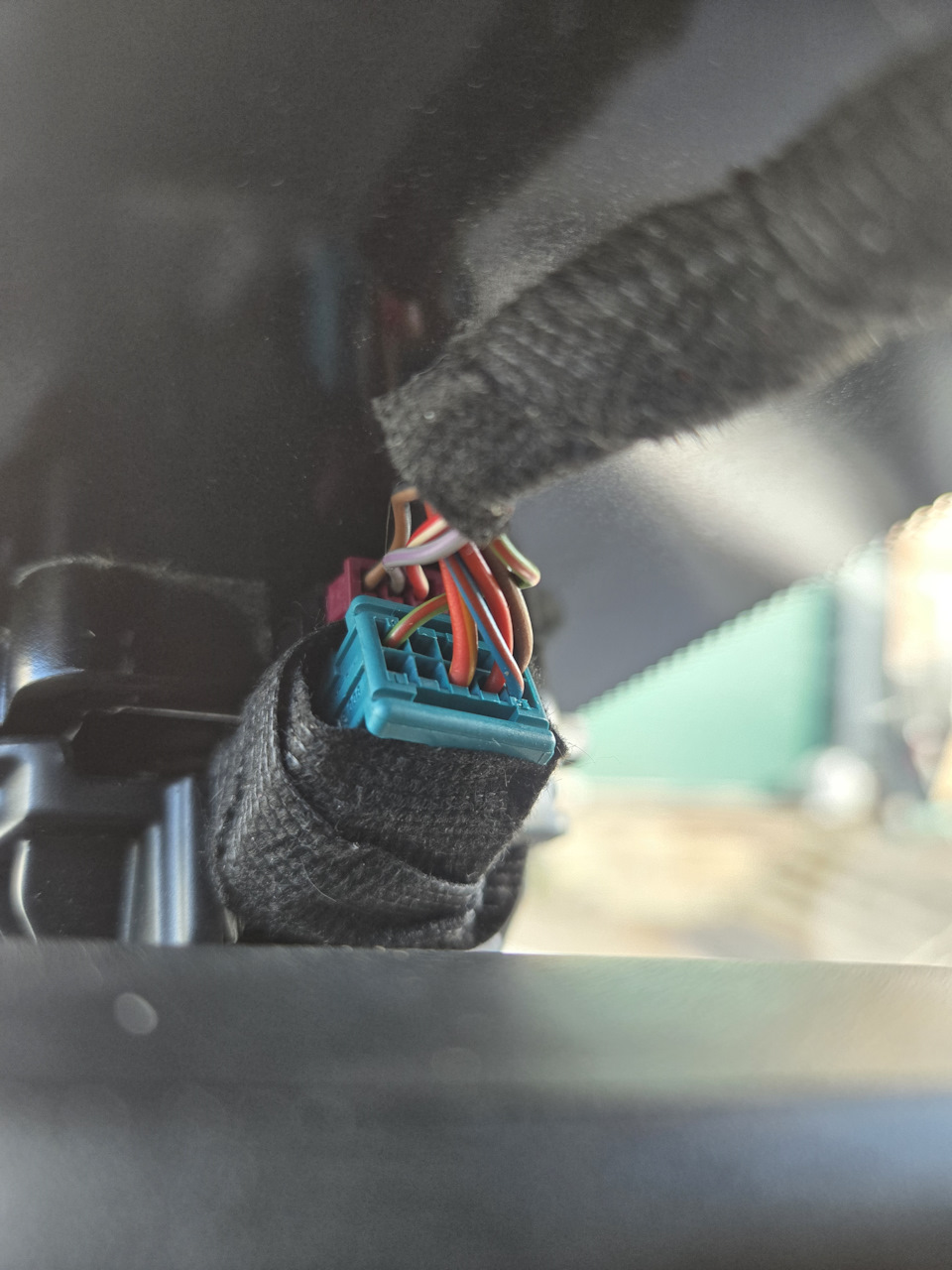

Зеркало с автозатемнение, камерой автодальнего, с кожухом от F13 отхватил за 3000р, фишка стоила сущие копейки и немного проводки.
благо датчик дождя уже был, проводов тянуть немного меньше.
Питание взято со штатного места под капотом из блока предохранителей.
Кодировки быстро залетают, проверяем и все, конечно же, работает как надо )

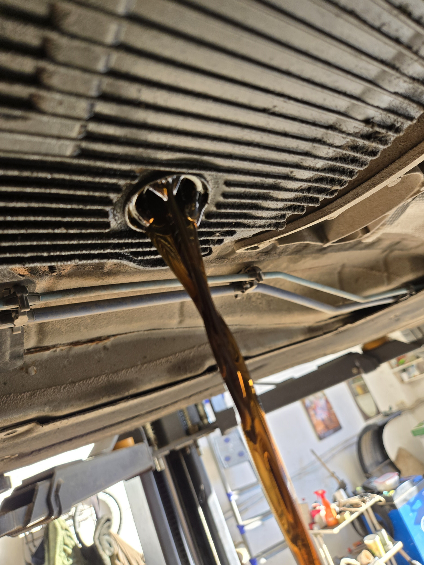

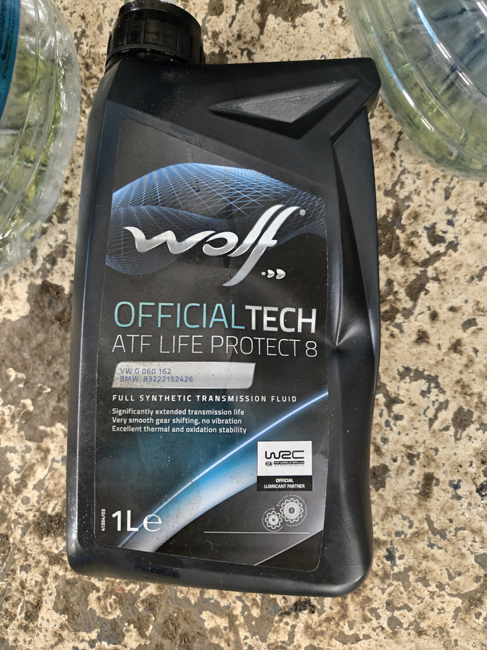

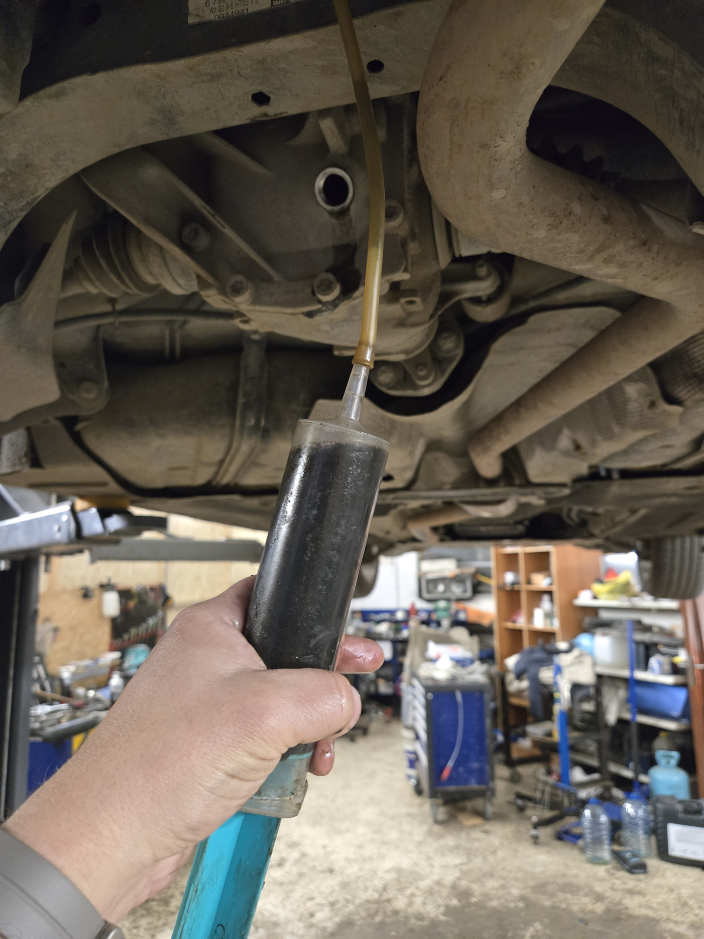

Заменил масло в АКПП и в редукторе. Долго оттягивал, все никак не мог определиться какое масло брать, остановился на wolf, одно из немногих недорогих масел с официальными допусками и нужным цветом (хоть и говорят цвет не имеет значения).
Изменений в работе агрегатов практически не заметил, как работало отлично так и работает.
Может немного плавнее стала переключаться, но это на уровне плацебо.
Коррекции не сбрасывал, проверил спустя 3000км, изменения очень небольшие. На уровне погрешности.

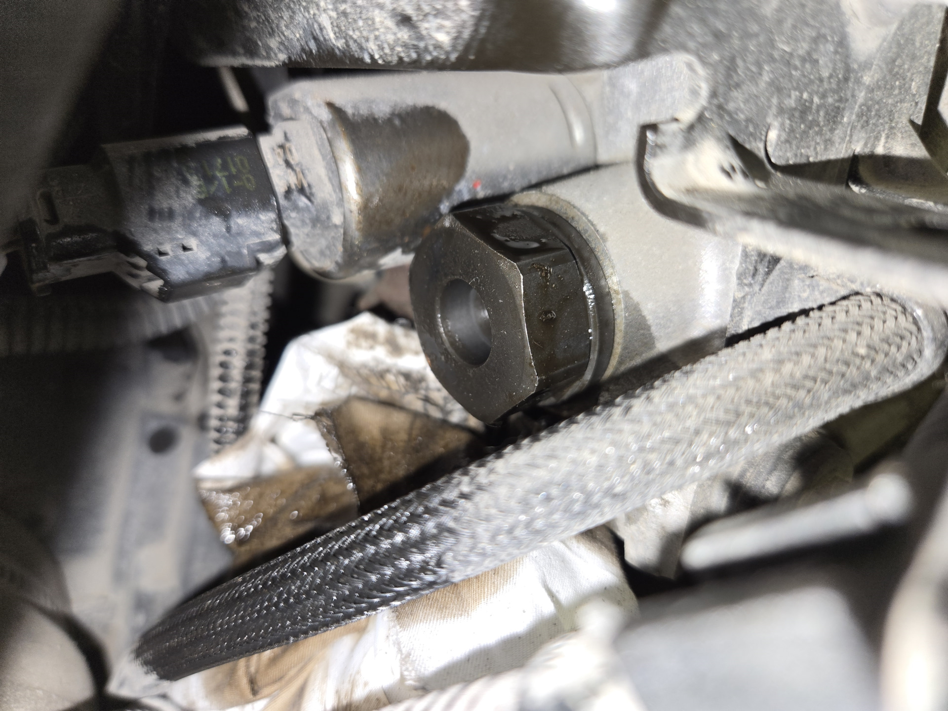

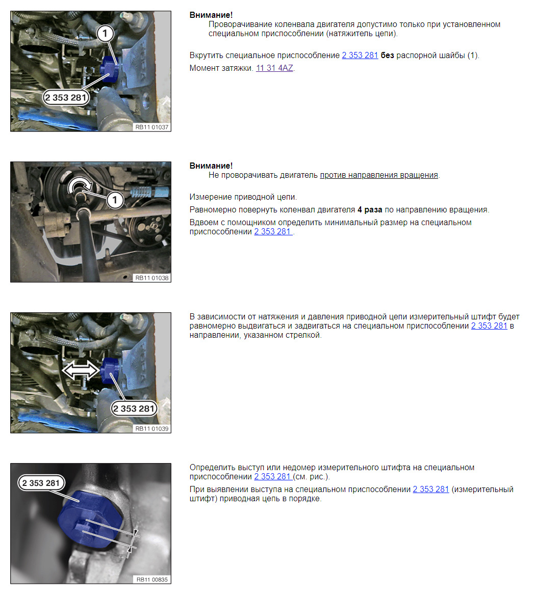

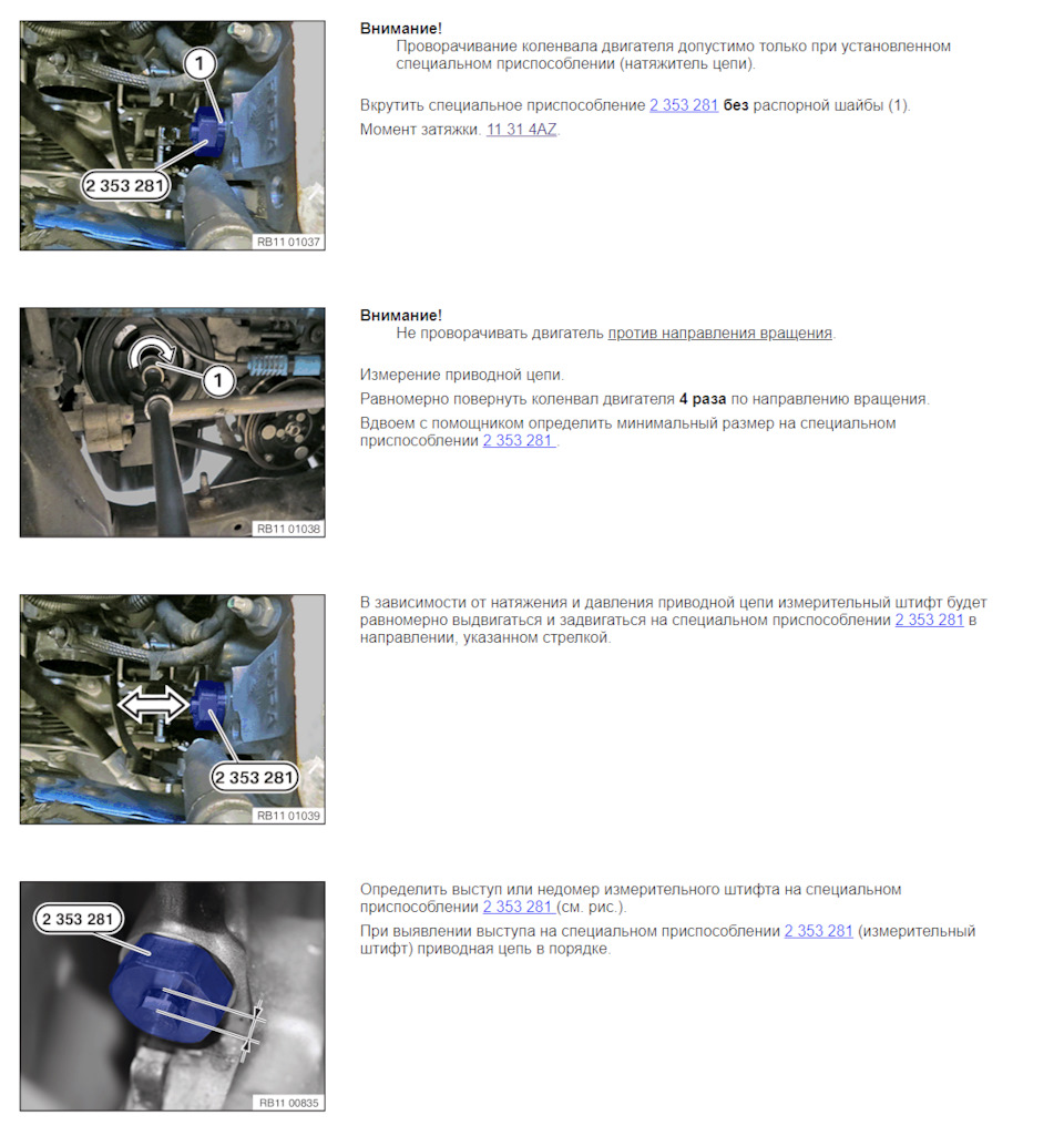

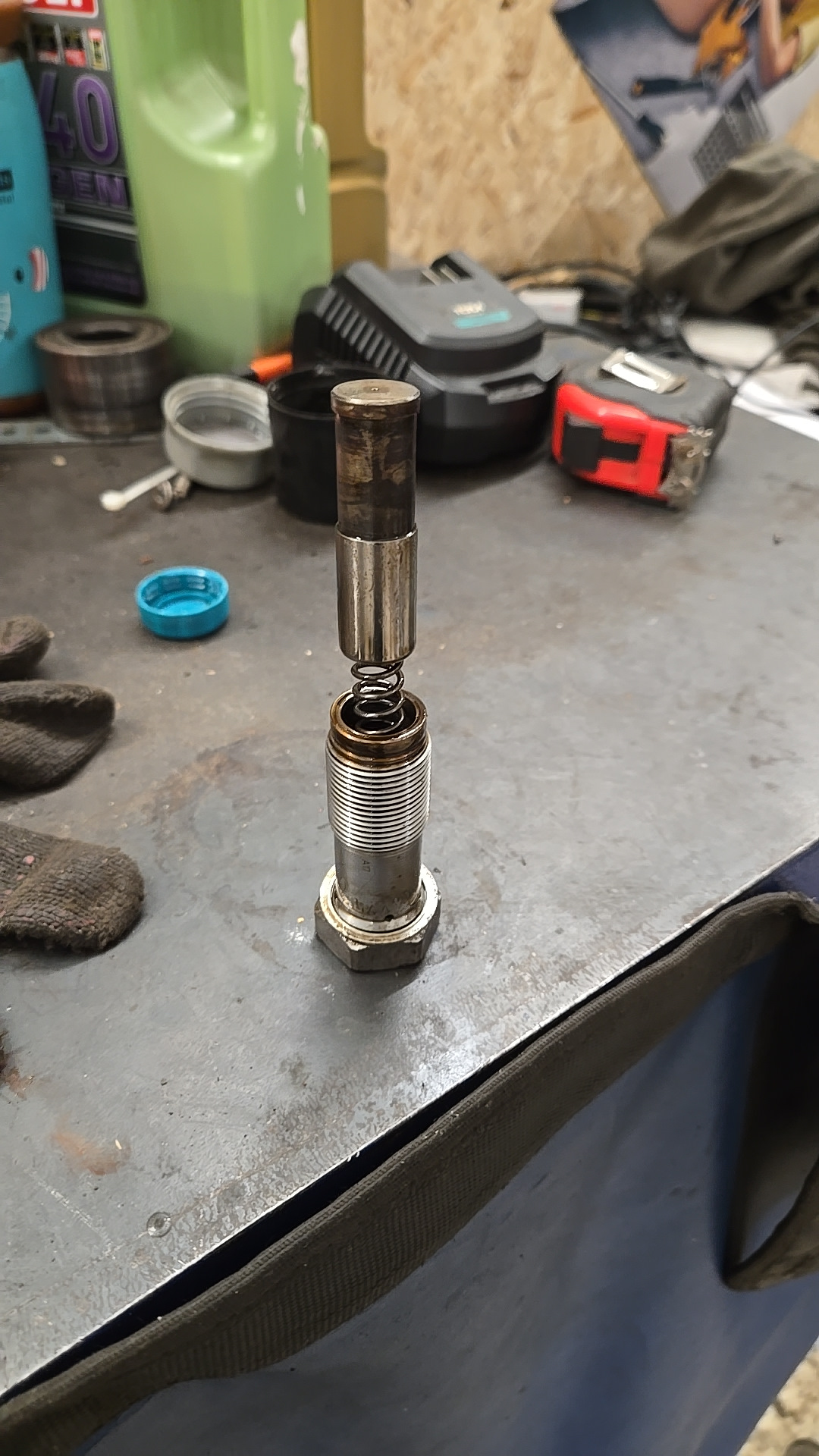

Пока это все затянулось, был куплен инструмент для проверки цепи JTC6808
Понимаю что попадос 99%
Потом понял, что его надо было вкручивать без шайбы, согласно мануалу. Результат был бы немного лучше, но фактически цепь растянута сильно.

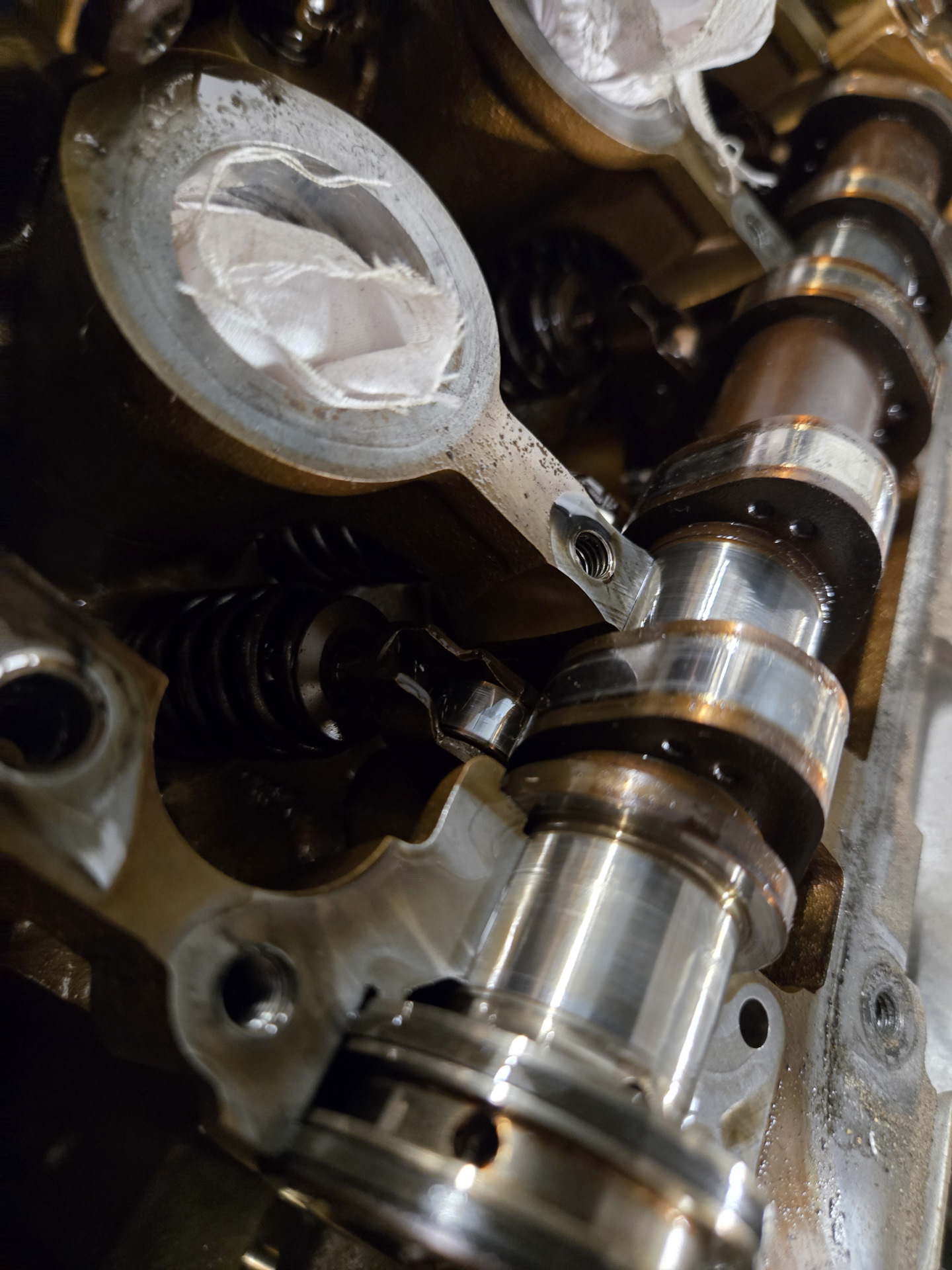

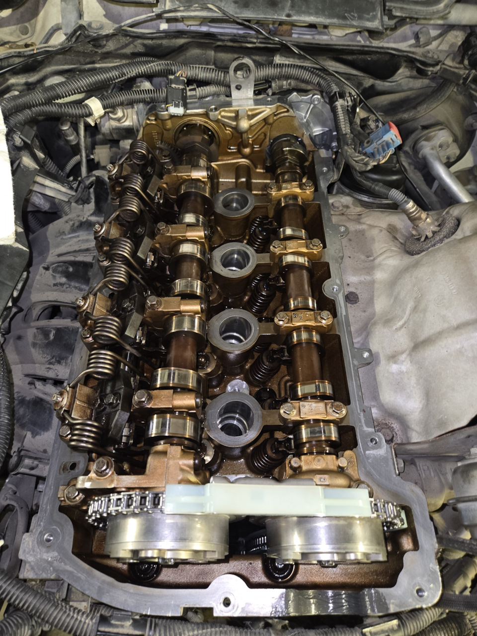

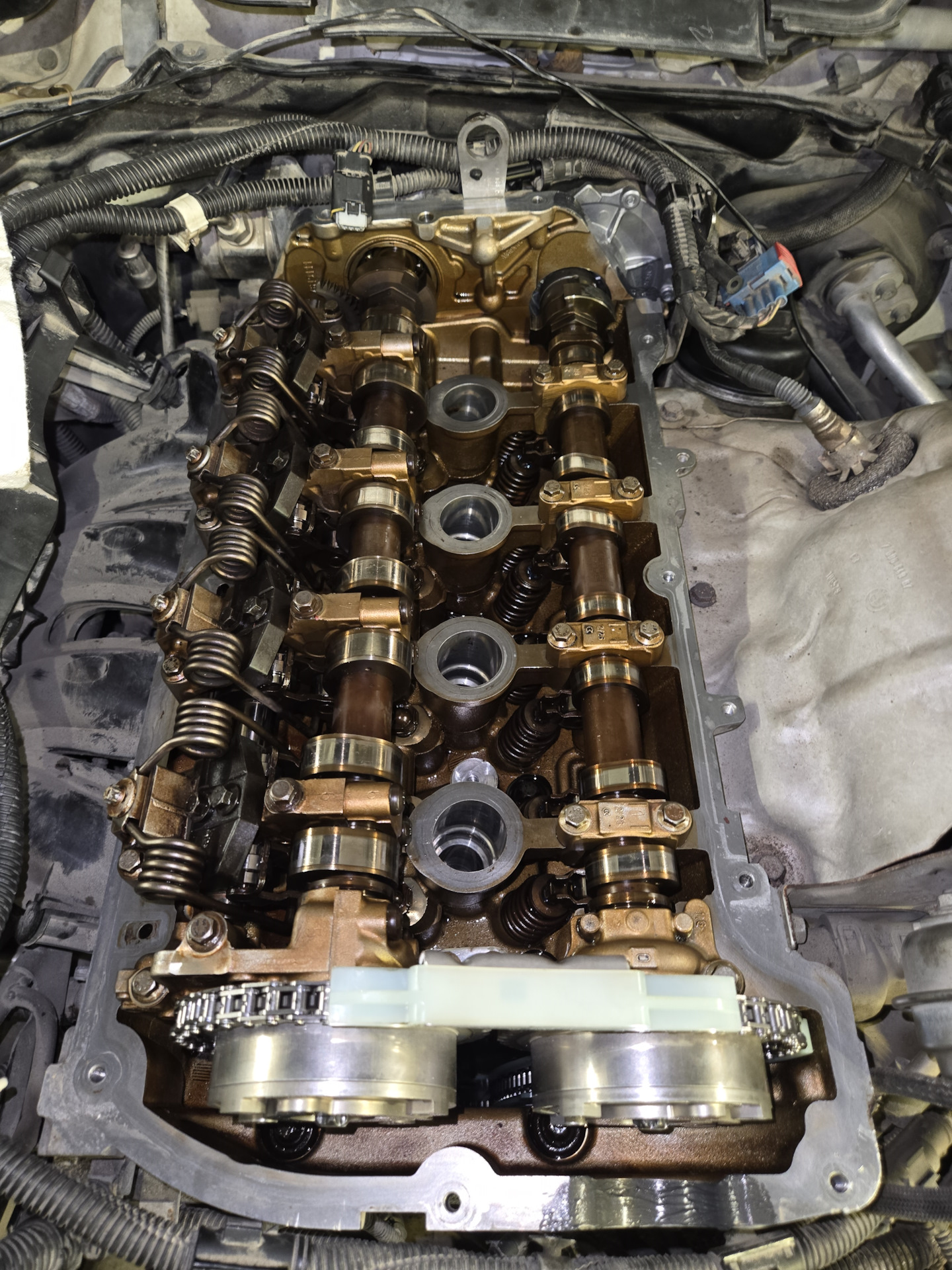

В итоге понимаю, что залет серьезный, надо лезть в мотор.

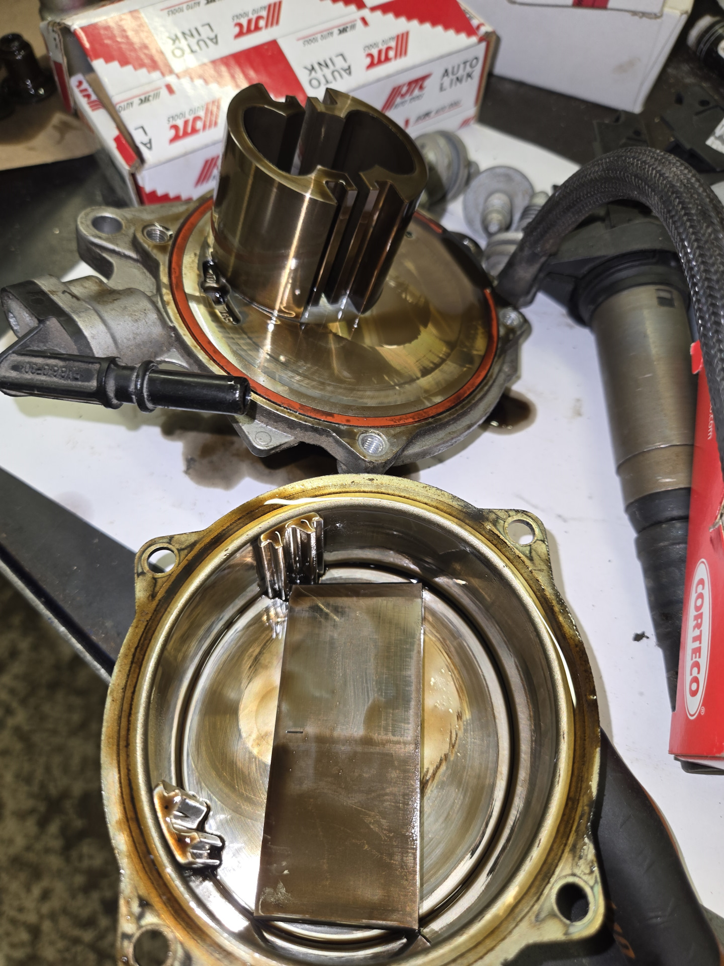

Заказываю все, что касается цепи, а так же вакуумный насос и всю систему КВКГ с патрубками.

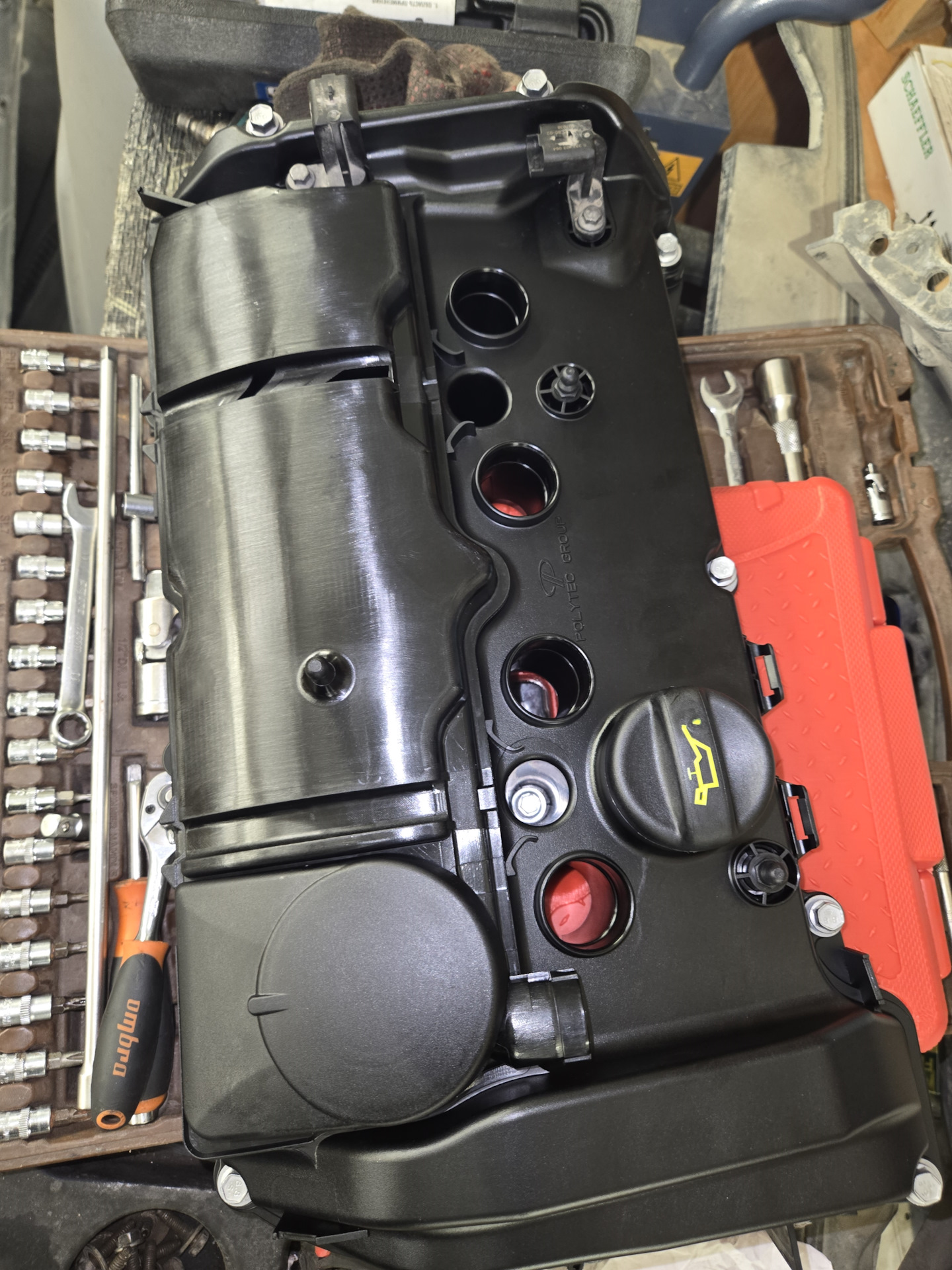

11 12 7 646 553 клапанная крышка 40500

7.04625.03.0 насос вакуумный пирбург 20838

Вся работа своими руками.

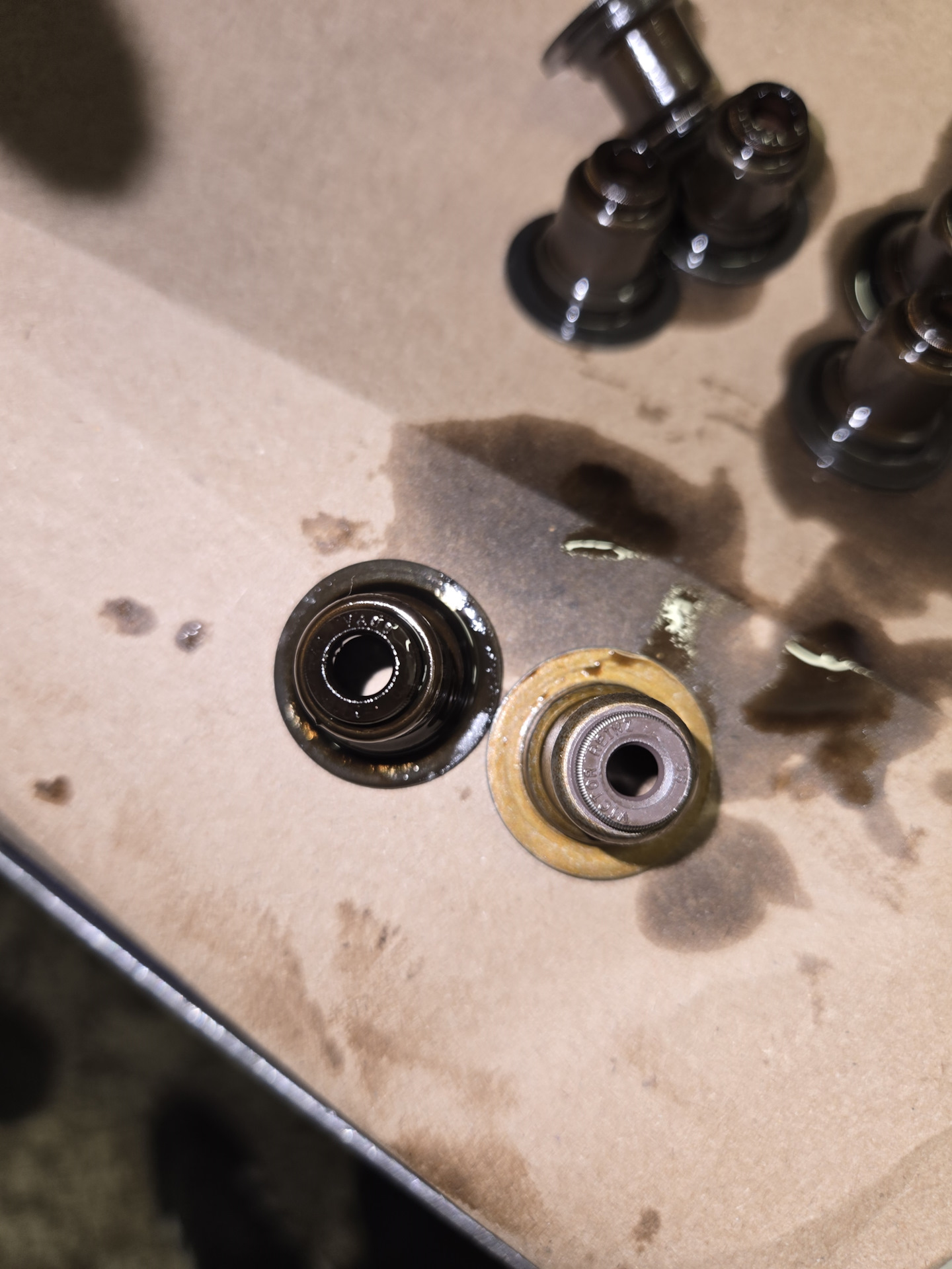

Маслосъемные колпачки у меня уже были.
Клапанную крышку нашел на авито, новую, со слов — не пригодилась. Обошлась в 40500р.
По итогу проделанных работа — мотор шепчет, пропал сизый дым после простоя на холостых. Поехала заметно лучше, замеры пока не делал.

Комментарии 5
Добрый день.
В TIS указано без шайбы измерение проводится, вы сделали с шайбой, зачем?
перед картинкой из ТИСа я написал
"Потом понял, что его надо было вкручивать без шайбы, согласно мануалу. Результат был бы немного лучше, но фактически цепь растянута сильно."
спасибо, видимо пропустил это описание.
тоже, что то запутался в этом девайсе, подумал так как в реальных условиях пользовались, вам лучше знать. еще раз спасибо за пояснение.
