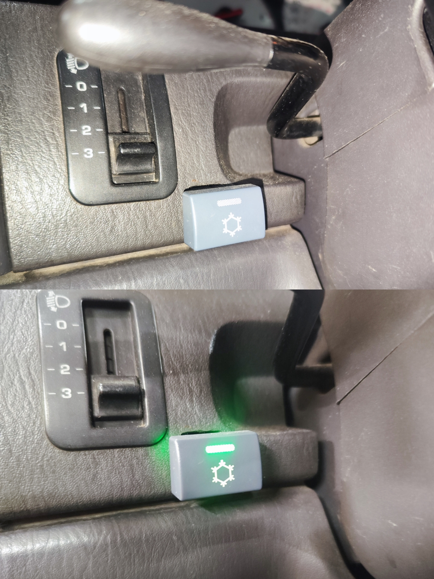

Я решил подключить на кнопку с индикатором через замок зажигания + предохранитель. Зажигание включаем загорается подсветка кнопки, нажимаем на кнопку загорается индикатор что дворники включены.

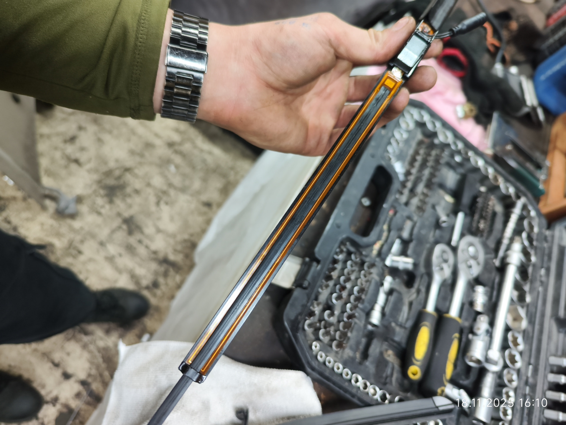

Классная вещь особенно в снегопад дворники мягкие льда на них нет. В морозы проверяли тепловизором на сколько они нагревались нагрев был около +40.5 С°. Не разу не пожалел что купил. Резинки на них можно менять.

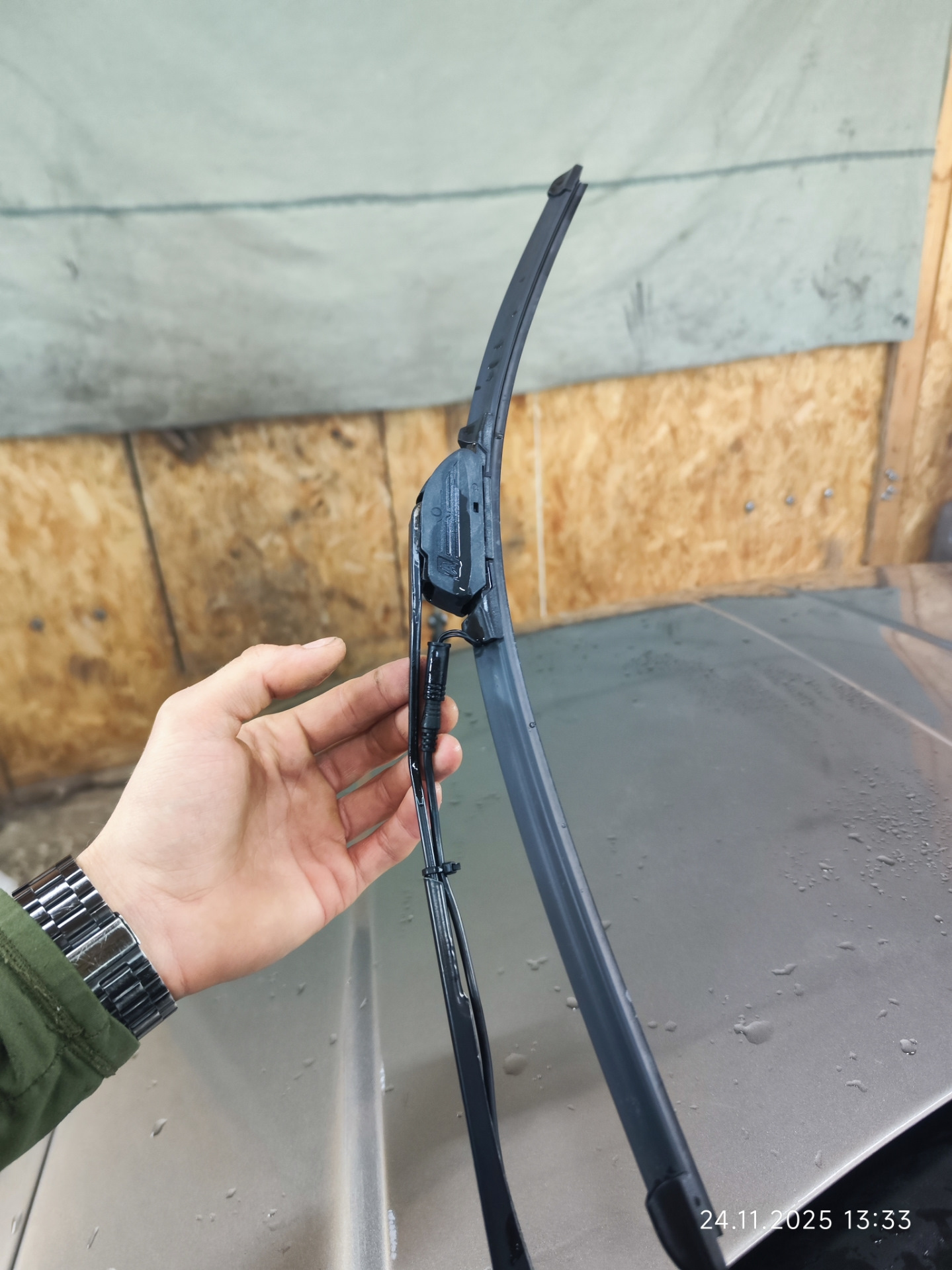

При разборке ни каких сложностей нет.
