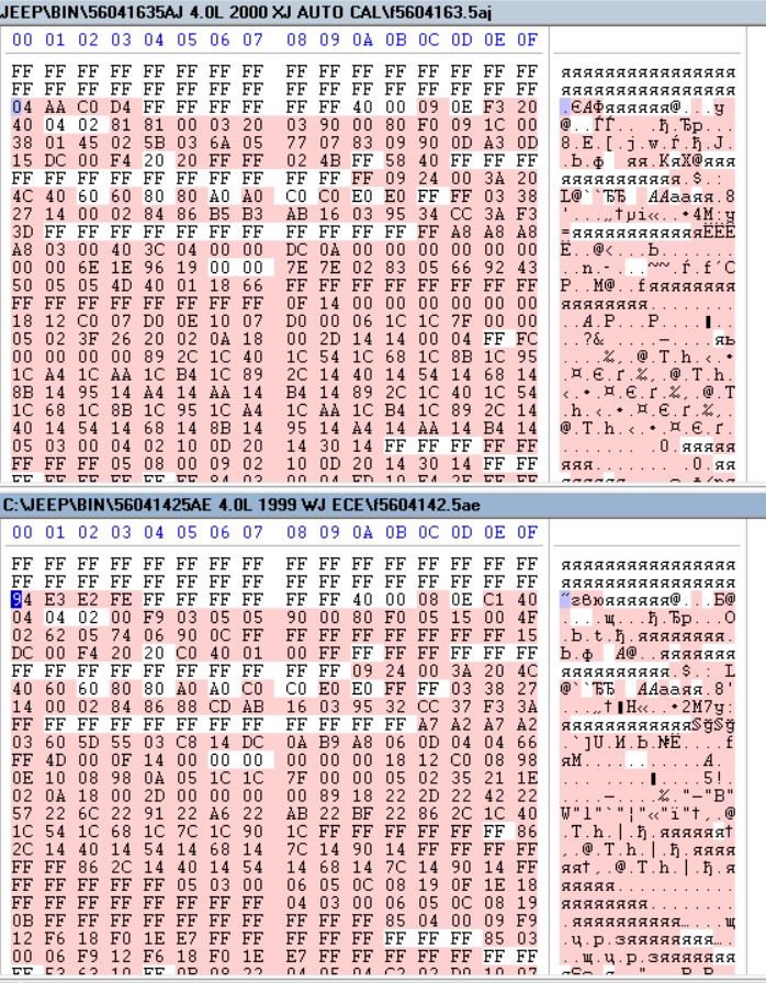

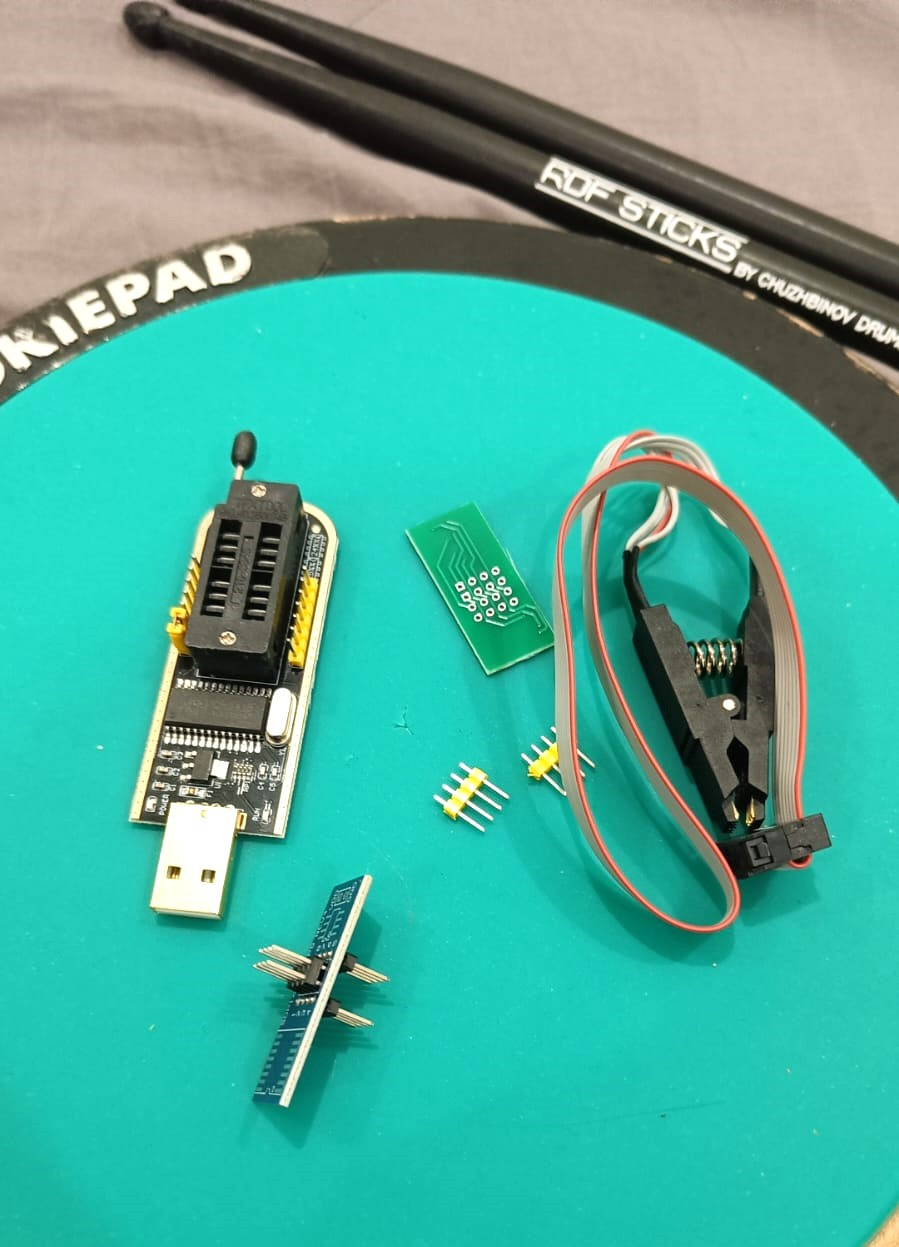

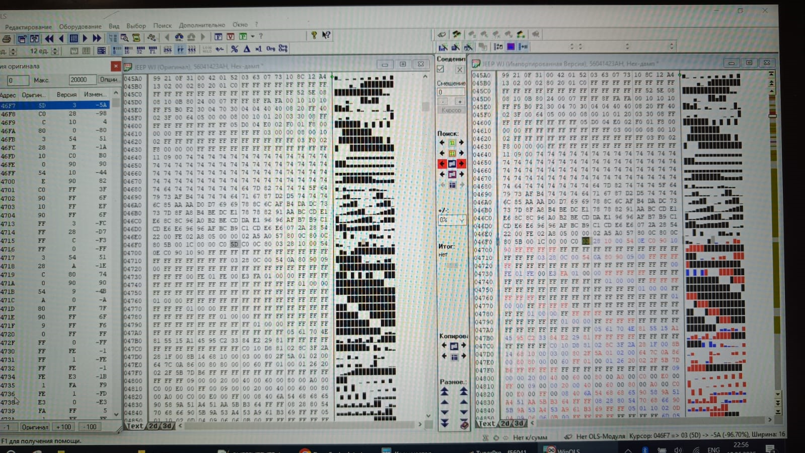

Устал я третий год ждать своего настройщика, поэтому пришлось разбираться самому. Для начала собрал карты на 1999 год:
Дальше начал эспериментировать с настройками на своем вжике. Забегая вперед, в среднем за день я пробовал по 2-3 различных настройек — с утра одну, в обед другую, вечером третью… За пару летних месяцев я откатал таким образом более ста версий прошивок.
Сравнивал в частности федеральную, калифорнию, Европу, арабскую. И да, арабская не имеет лямбд вообще, но она позволила мне научиться правильно отключать катализатор. Европа проще в конфигурации (меньше всяких ограничений), чем FEDERAL и больше всего мне понравилась в работе. А CALIFORNIA — самая задушенная по экологии даже для 1999 года. И это касается не только в наличия четырех датчиков кислорода, но и ограничений мощностных режимов и ускорения, прогревочных оборотов и других моментов.

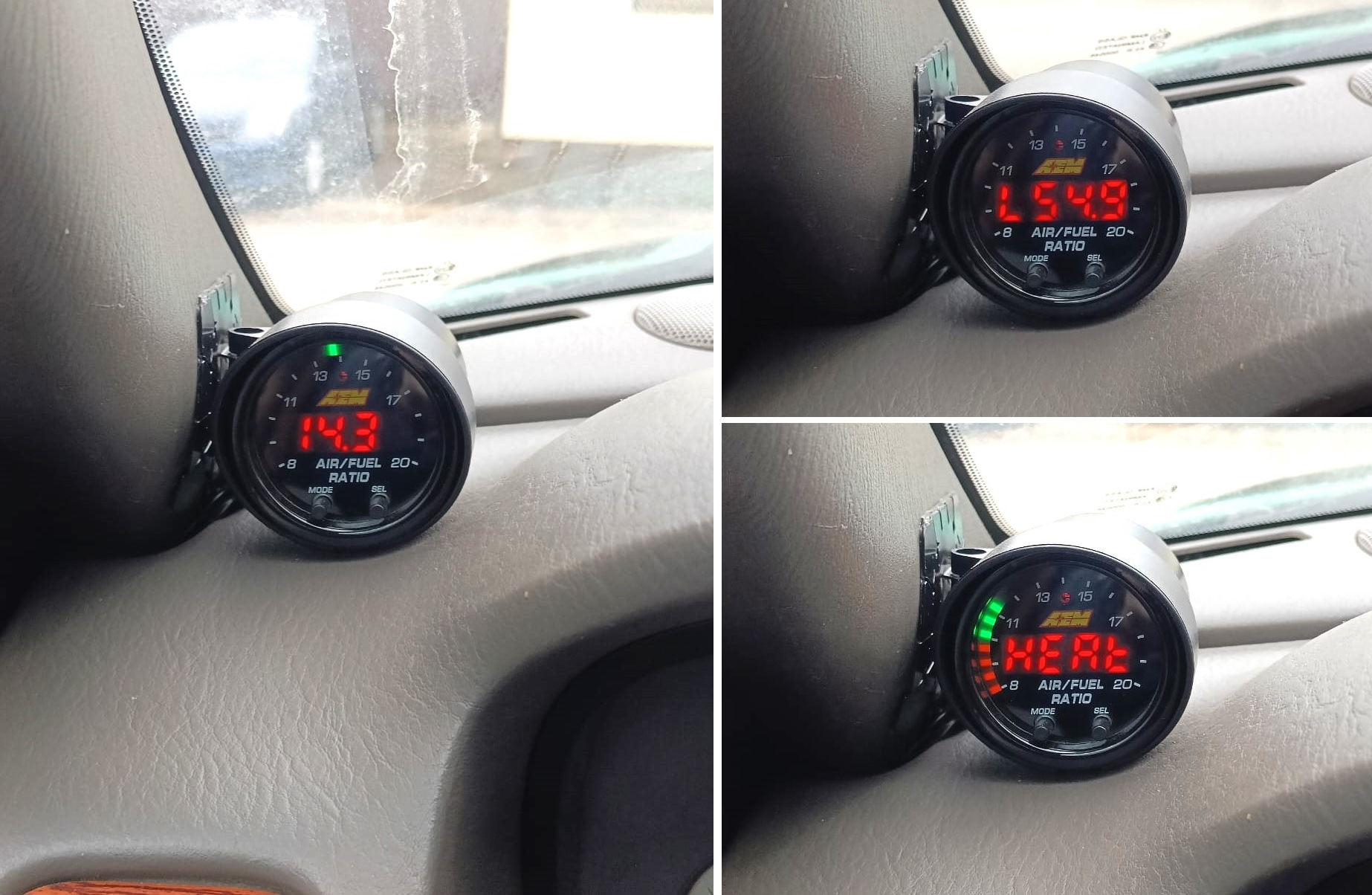

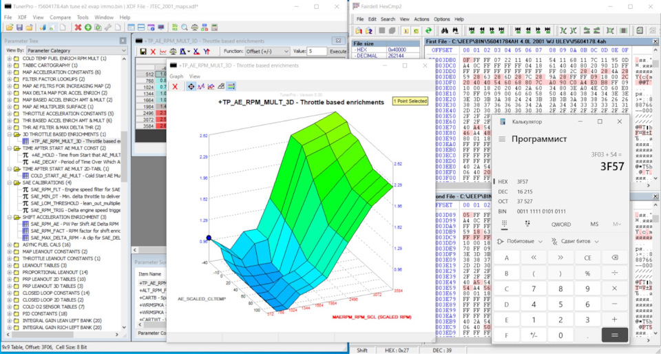

Короче, взял я европейскую прошивку как базовую и начал откатывать, пробуя разные настройки углов зажигания, впрыска, наполнения, обогащения ускорительных режимов, благо с установленным ШДК это делать сподручнее.
Для начала отключил кат, покатался месяц с отсоединенной задней лямбдой — ошибок нет. Машина, кстати, поехала бодрее, несмотря на то, что сам катализатор физически на месте.
Также отключил систему адсорбера, полностью удалив ее со своего авто. Заводской версии прошивки без адсорбера не нашел (он есть даже у "арабов"), поэтому пришлось поколдовать — отключить его режимы и обнулить все карты корректировок по нему. Но кроме того, что смесь по ШДК стала более стабильная, других особых преимуществ нет, т.к. у меня адсорбер работал исправно. Ошибка P0443 пока висит в архивных, т.к. масками диагностических ошибок я пока не занимался, но наметки на эту работу уже есть.
Сразу пришлось на 8% убавить таблицу впрыска — несмотря на увеличение объема, мои форсунки немного переливали.

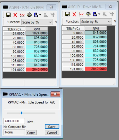

Далее немного поднял себе обороты холостого хода, а также избавился от бесящей функции поднятия холостых при включении кондиционера — исправный двигатель и так без проблем справляется с кондеем на холостых, а строкер уж и подавно.
Попробовал я поиграться с углом зажигания на холостых. В принципе, мотор может работать как на 0 градусов, так и на 30, но оптимум оказался как ни странно в пределах заводских 14-17 гр. (14 градусов в более поздних прошивках для более быстрого прогрева катализатора), иначе начинаются провалы и плавания при кручении рулем или на переходных режимах.

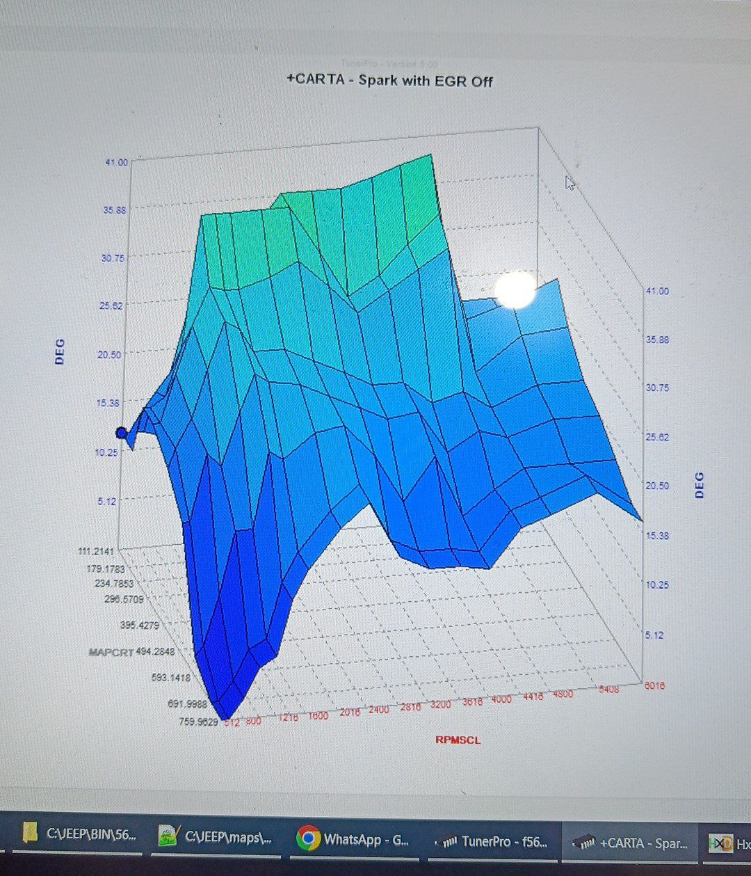

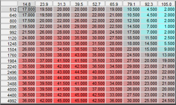

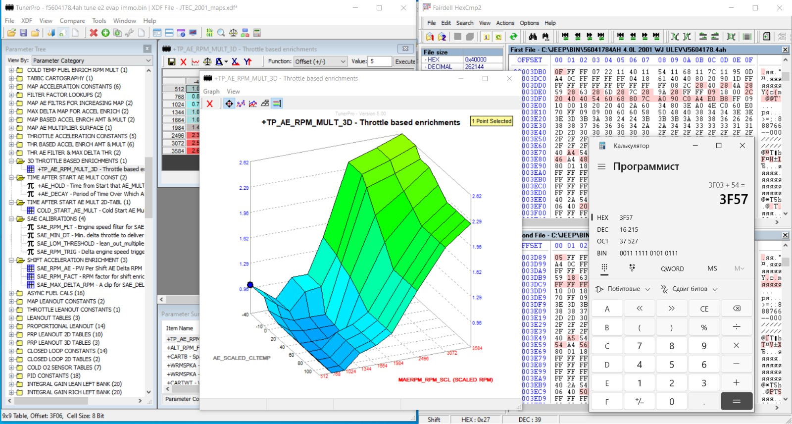

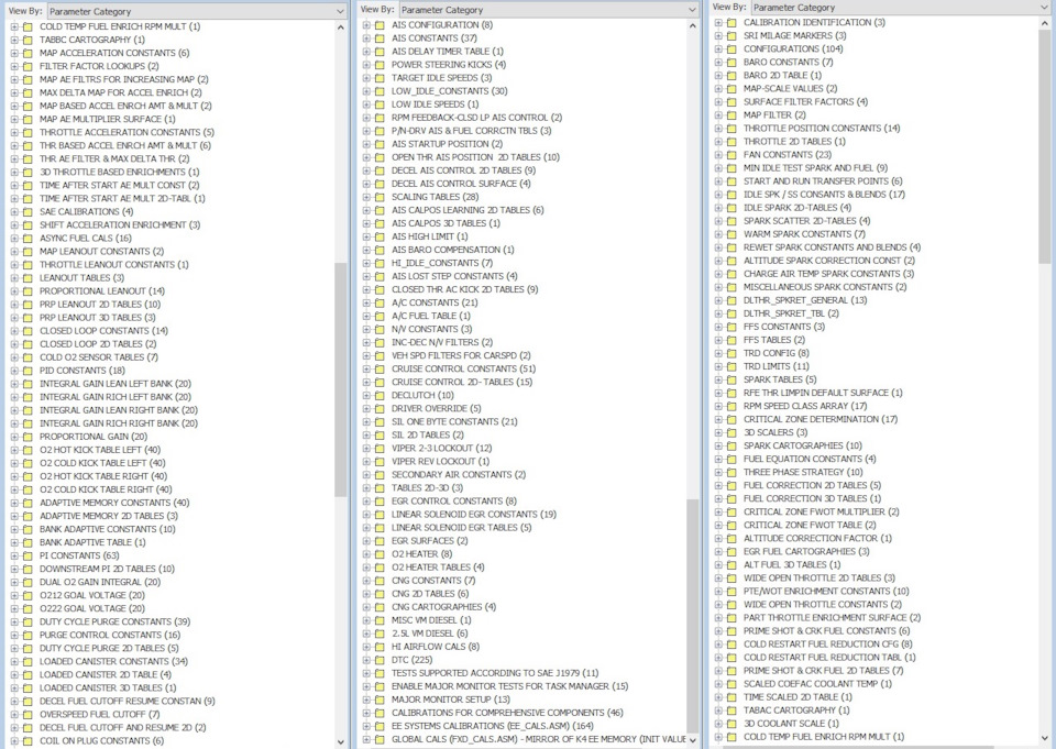

Далее настраивал углы, так как с этого при тюнинге начинают первым. Заводские карты углов на вжике это полный ахтунг, я скажу, ребята. Гляньте, например, на карту мотора 4.7L:
В принципе, остальные карты тоже такие же рваные. Мнения по их корректировкам разнятся: кто-то их сглаживает, кто-то утверждает, что такие пики и провалы имеют эмпирическое обоснование и сглаживать нельзя.

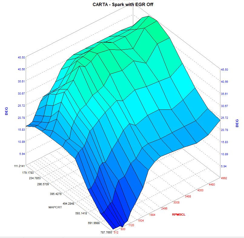

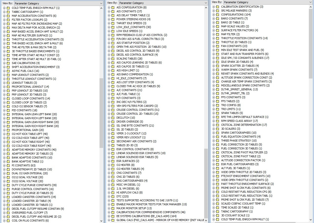

Я пошел по пути сглаживания, но тут нужно делать с умом. В крайслеровском JTECе система управления двигателем с одной стороны простая по сравнению с моментной моделью, но с другой — очень много всяких корректировочных таблиц, которые имеют аналогичный рваный характер. Поэтому, если править, то нужно во всех местах.
Правильность выбранного пути подтвердилась, когда я начал разбирать прошивку 2001 года — там инженеры Крайслера сгладили все таблицы, что не может не радовать.
В процессе настройки много изучал опыт американских настройщиков. Все пишут, что углы на наших моторах довольно консервативные, сравнивая с рениксом и дорестовым мопаром, а также по опыту других объемных моторов. Ну да, 20-21 градус при тапке в пол выглядит как очень большой запас по детонации. Для сравнения, на старых моторах углы были порядка 28, а при тюнинге американцы поднимают их до 32-36 градусов.
Я честно испробовал весь диапазон этих углов. Но мой строкер имеет степень 9.25:1, поэтому на 92м бензине углы ближе к 30 гр. вызывают у него приступы детонации, а на газу оптимум стоит искать там, где из-за большого УОЗ уже начинается резкий спад тяги.

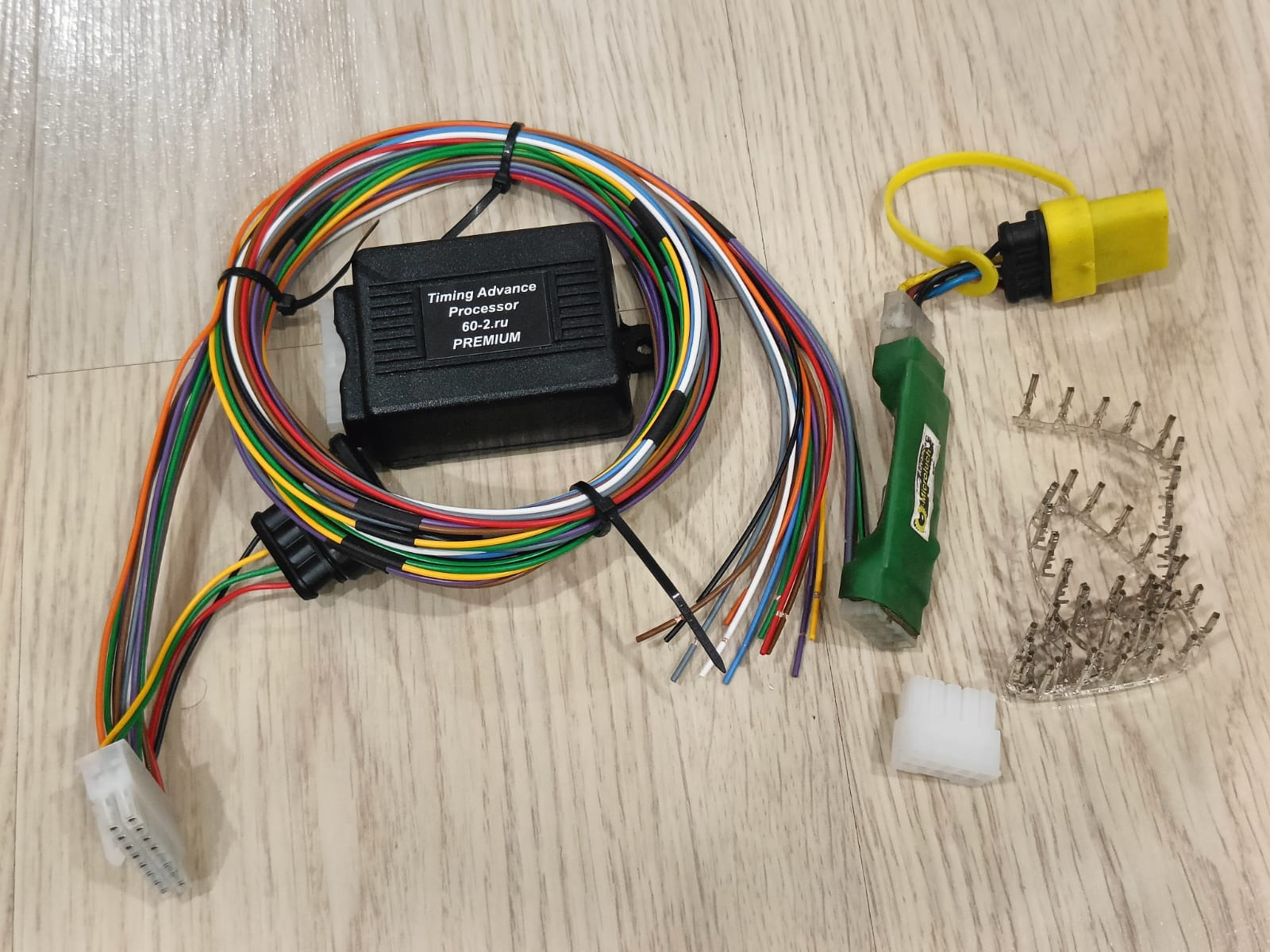

В итоге пока я остановился на чуть более резком росте угла в диапазоне разгона, а также добавил по 5 градусов в режиме тапка в пол. Остальное добил установкой вариатора зажигания. Кстати, весной поставил вариатор 60-2 вместо Микролуча, т.к. он позволяет смещать сигнал ДПРВ. Долго с ним помучался, до сих пор не все проблемы разработчиком устранены, поэтому отчет пока не писал.
После получения удовлетворительной динамики по углам заключительным этапом уже остраивал топливо по ШДК. Пришлось поправить таблицы наполнения, т.к. у меня объем 4.6L, расточенный дроссель, портированный впускной коллектор и нештатный выпускной. Эффект есть, скажу так. Но есть еще что пробовать донастроить.

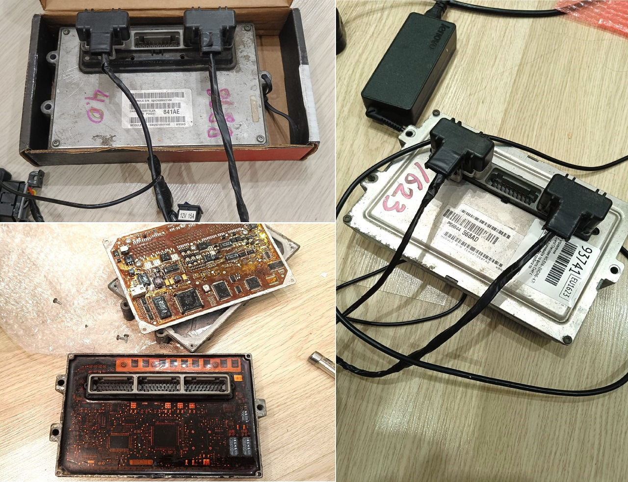

Для работы с блоками "на столе" собрал себе бенч-кабель:
Удалось успешно клонировать несколько блоков от 4.0 и 4.7, в том числе от 4.7HO. Также пришлось позаниматься поднятием мертвых блоков. Поработал с блоками 3.7 от KJ, в планах поизучать блоки от дизеля 3.1.

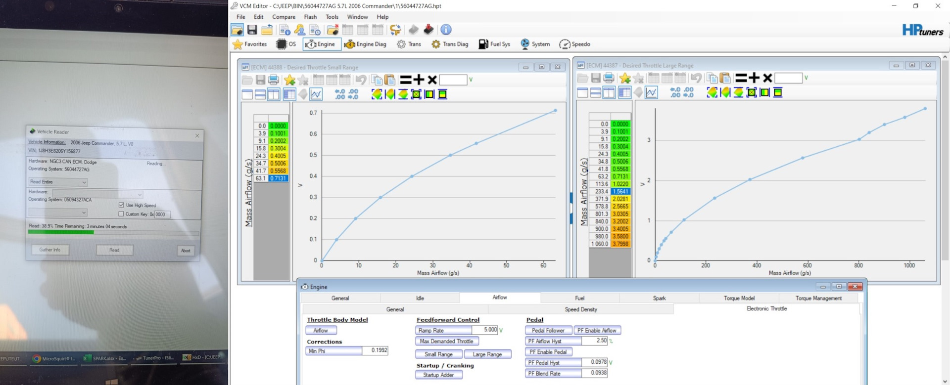

Товарищу делал прошивку на Commander 5.7L, так что более свежие джипы тоже можно делать:

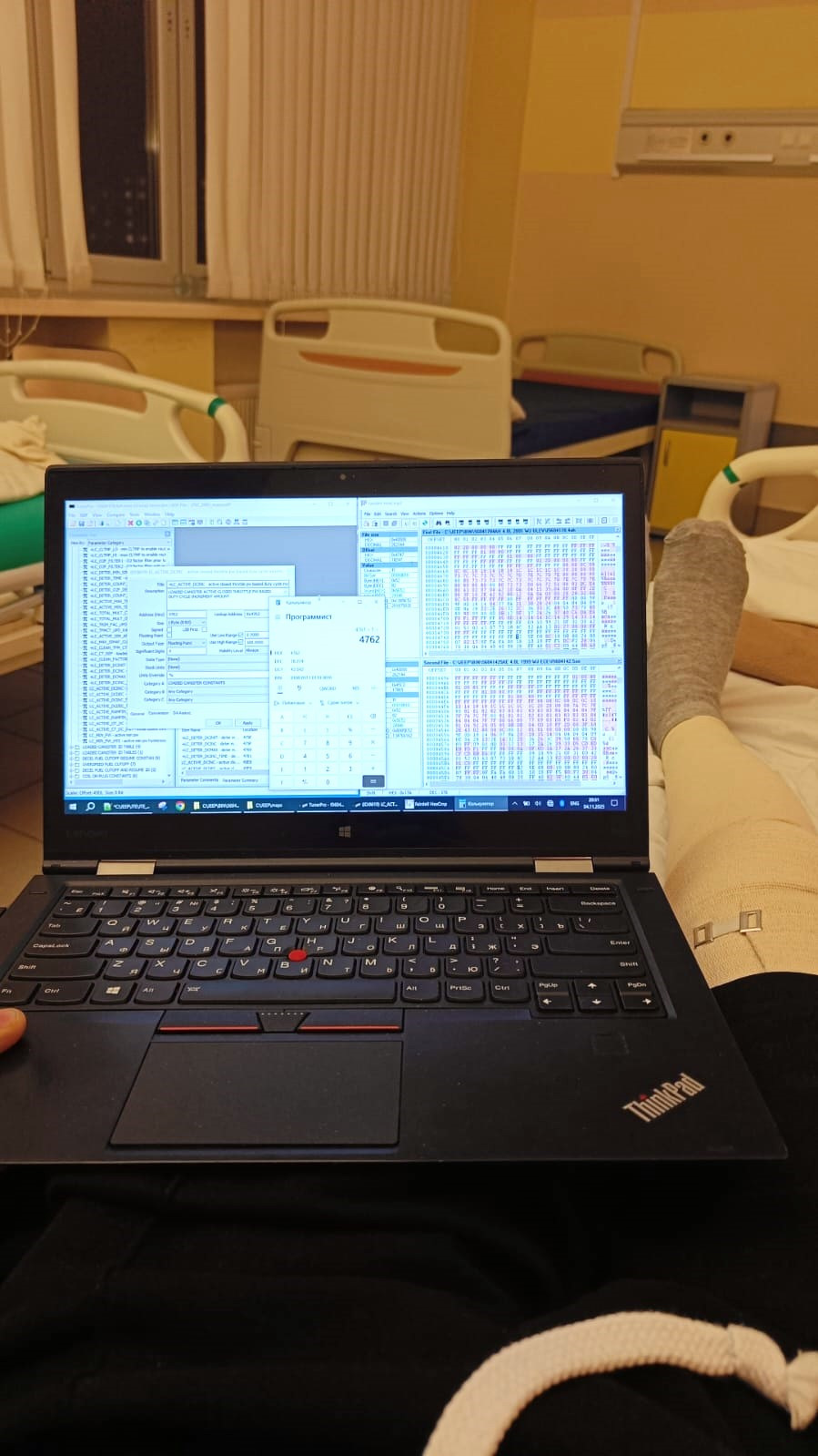

Те, кто ждет в очереди, прошу понять и простить за долгое ожидание — я продолжал работу над прошивками даже в больничке:
Работы действительно много, прошивки могут отличаться даже внутри года, не говоря уже по поколениям. В какой-то момент даже устал от ежедневных тестирований. Но дело движется, а если хотите помочь делу, то присылайте свои блоки, в том числе интересны нерабочие от любых джипоских моторов 1996-2005 годов.
