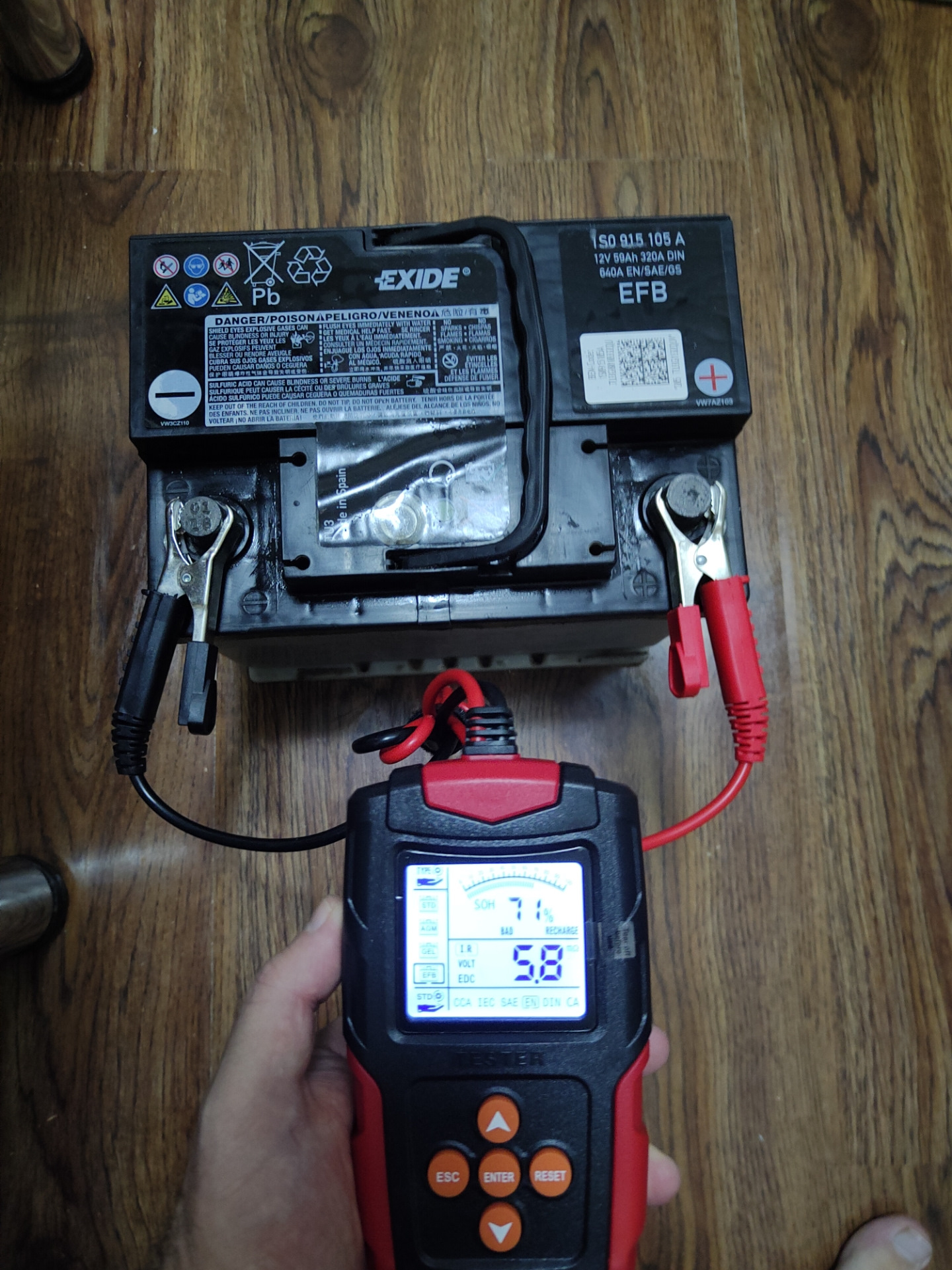

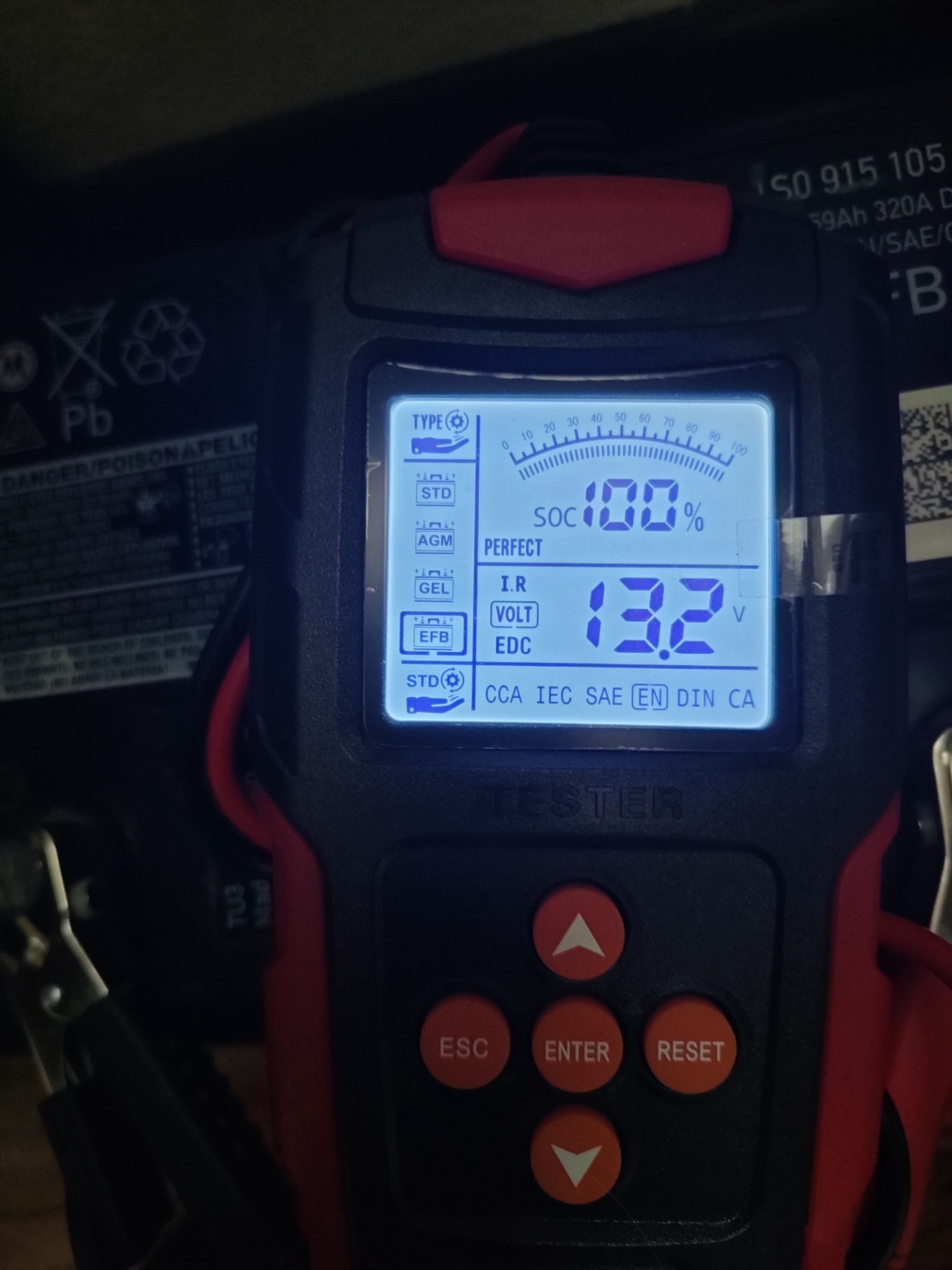

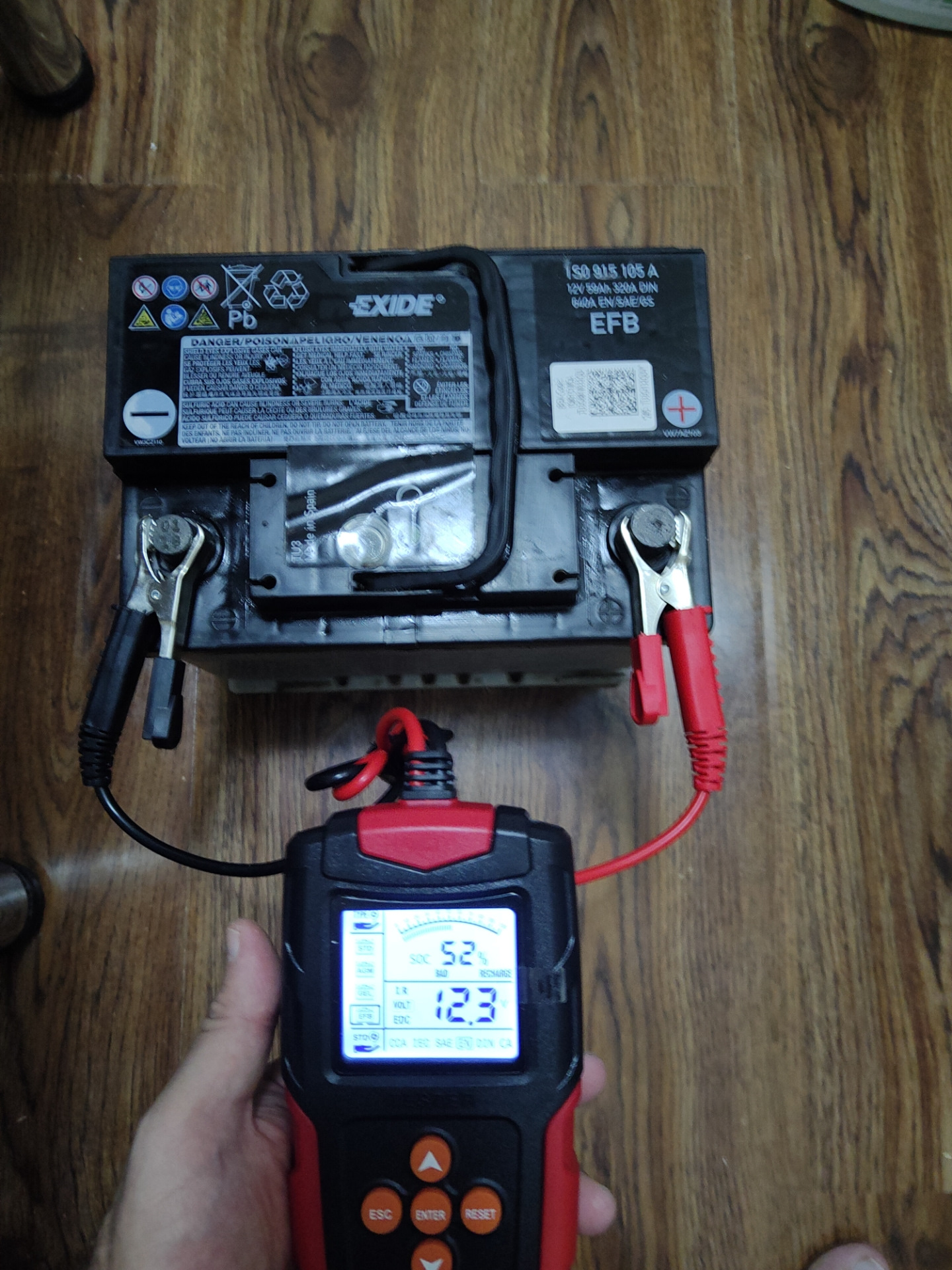

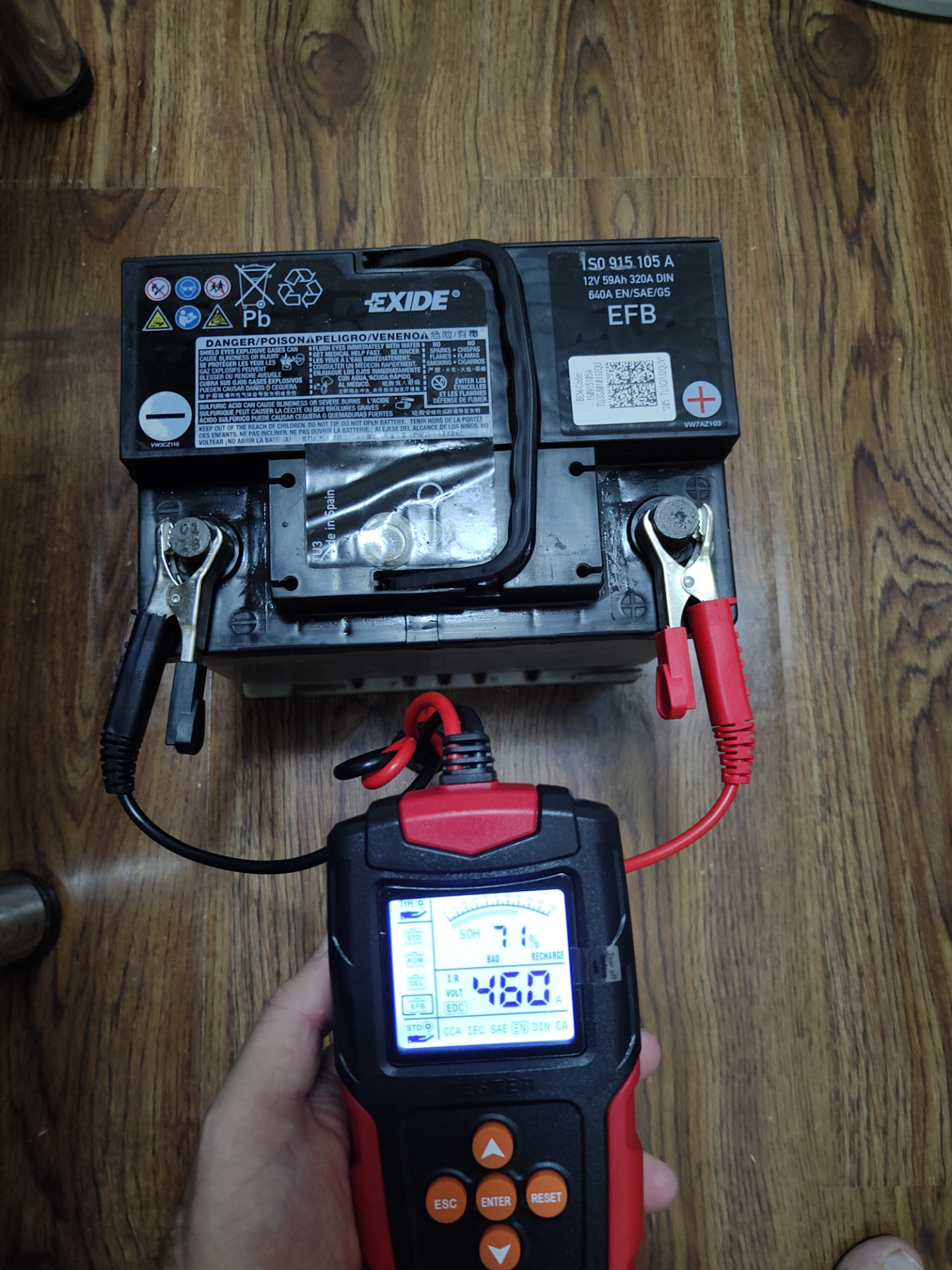

Поездки короткие, дом-работа-дом, очень редко бывает длительность работы двигателя более часа и тогда АКБ хоть немного подзаряжается, занёс на стационарный заряд.

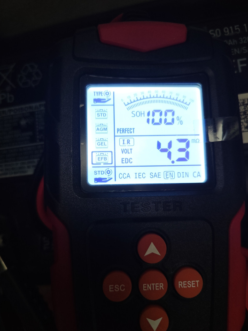

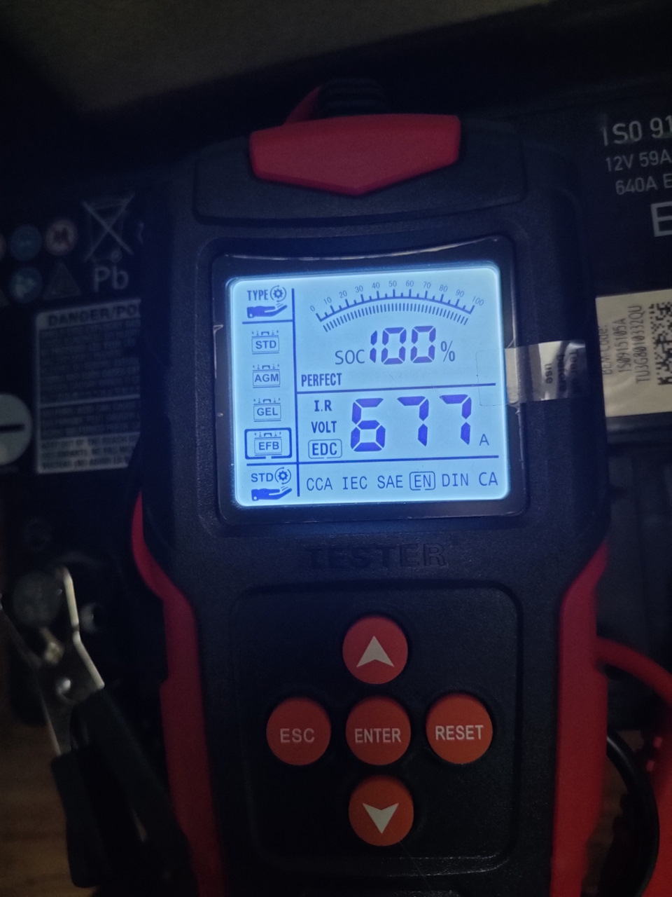

До и после.

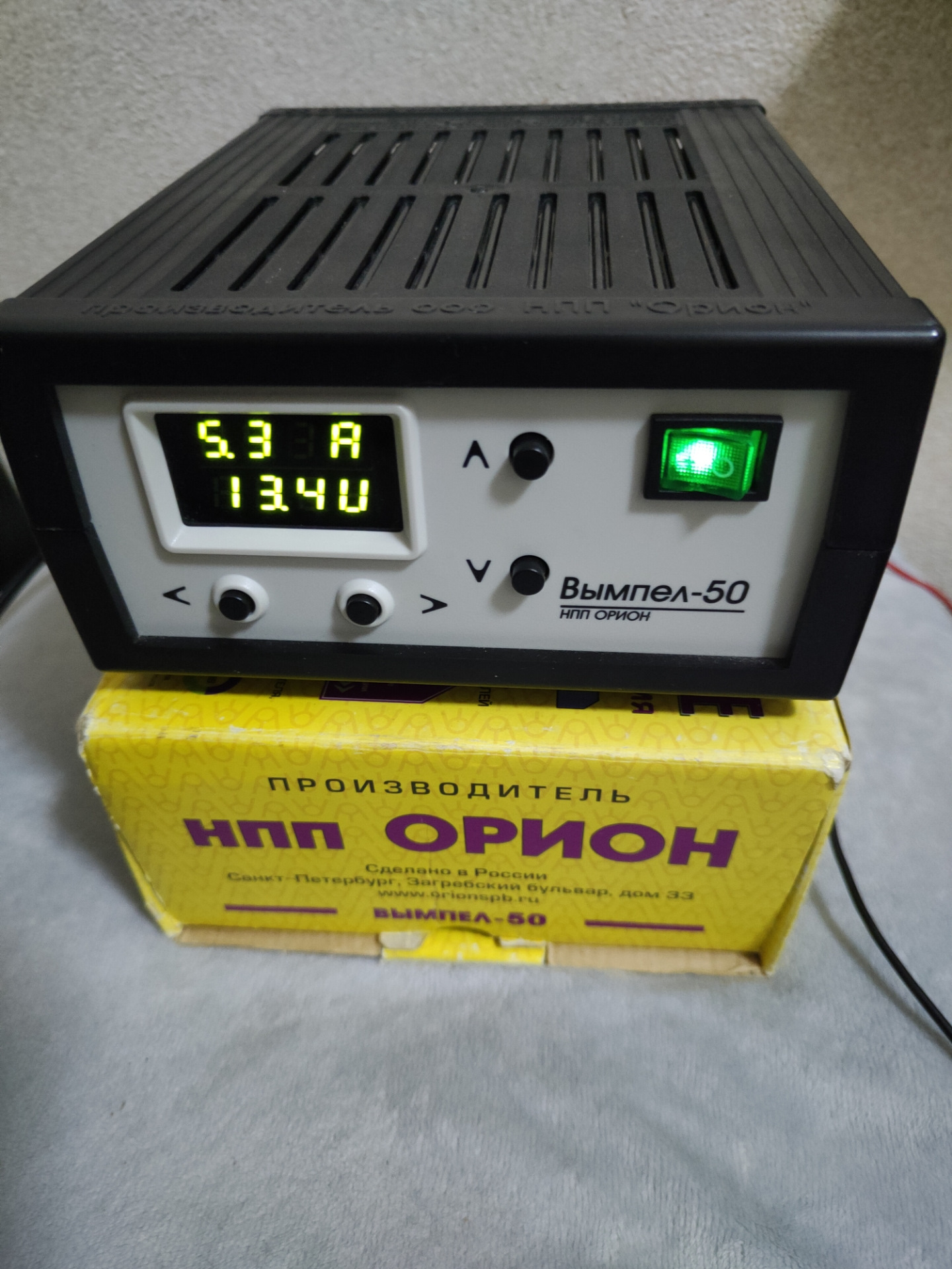

Алгоритм зарядки?
Этот АКБ заряжаю на простом алгоритме 15В и 5,3А падения тока до нуля, банки без крышек и плотность проверить не как, а испытать как работают алгоритмы зарядки смысла не вижу.
Да и АКБ EFB очень хорошо принимает заряд когда теплый.
У меня такой же, десятый год пошел. Заряжаю раз в год, перед зимой.
Регулярно, весна, осень делаю данную процедуру👍
