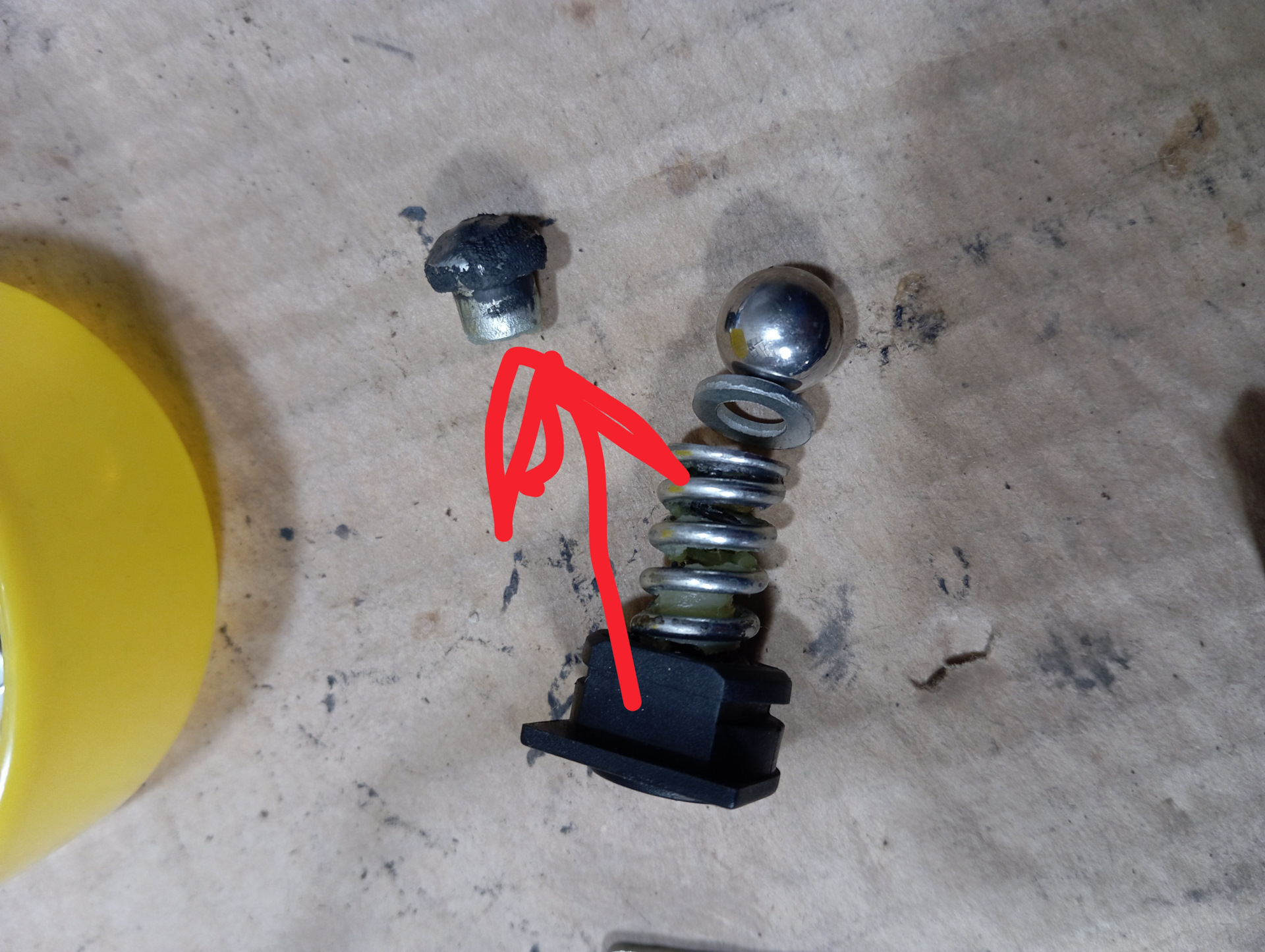

Дальше, разобрал двери и вынул ограничители
Решил оставить родные.Поменял только внутрянку
Ремкомплект за 400 руб
Делаем вот так. Шайбу добавил только одну.
Потом обматал изолентой. Так как читал, что в него вода попадает.
Всё собрал. Двери как новые. Чёткие положения. Кайф.

Прокомментирую так.
Действительно, заводские детали самые хорошие. Но данный ремонт (по собственному опыту) лишь ускоряет износ заводских ограничителей. В родных ограничителях стоят пластиковые сухарики, которое скользят по рычагу ограничителя. Со временем они изнашиваются, ход пружины становится больше и, как следствие, ограничитель не фиксирует промежуточные положения двери.
Металлические шарики, да ещё и с шайбами усиливают эффект фиксации двери в промежуточных положениях. Но эти же шарики приводят к ускоренному износу поверхности рычага ограничителя. На рычаге появляется глубокая канавка, которая "съедает" фиксированне точки-углубления. Ограничитель становится просто ограничителем…
Поэтому фраза про "…заводские запчасти самые хорошие" — это верная фраза. Я — за правильные запчасти! :-)
Возможно вы правы. Но есть один нюанс, там тоже металические упоры с завода. Так что шарики в теории должны катиться а не тереть. Но пока они только трут. Возможно претрутся со временем
Точно! В вестовских родных металлические грибки были! Забыл уже. ))) Я шарики тоже вставлял. Они быстро дорожку набили.

Насколько быстро они дорожку набили?
Примерно на год хватило шариковой модернизации.
