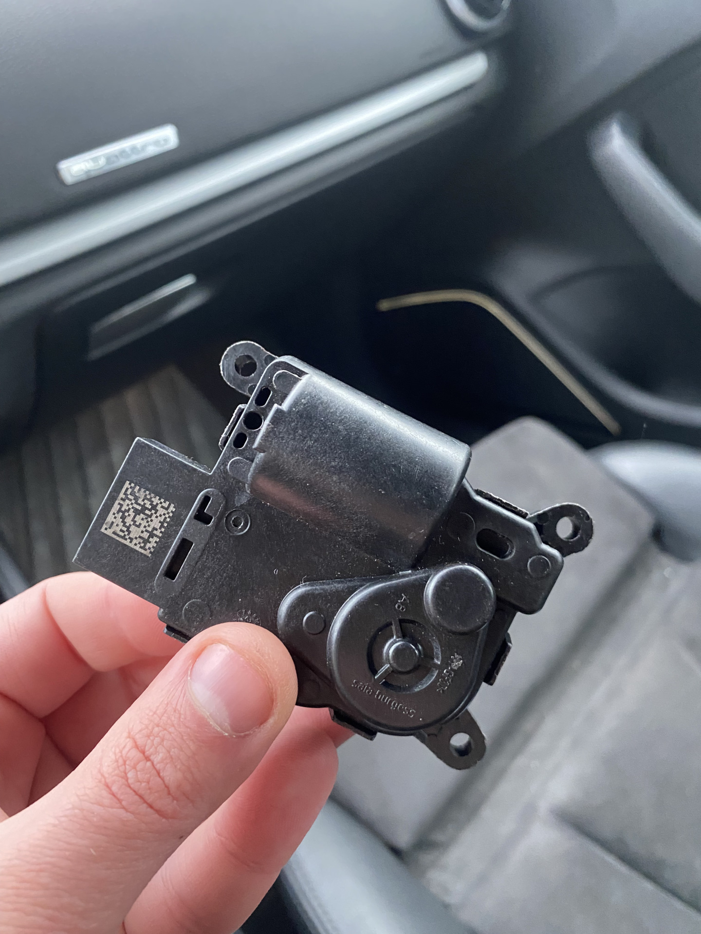

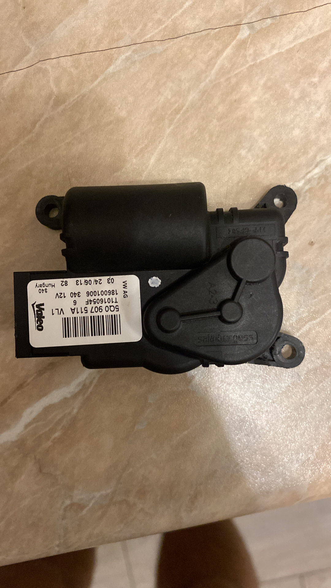

Начал я борьбу с этой проблемой с поиска сервопривода, уже на этом этапе ждали нуансы.

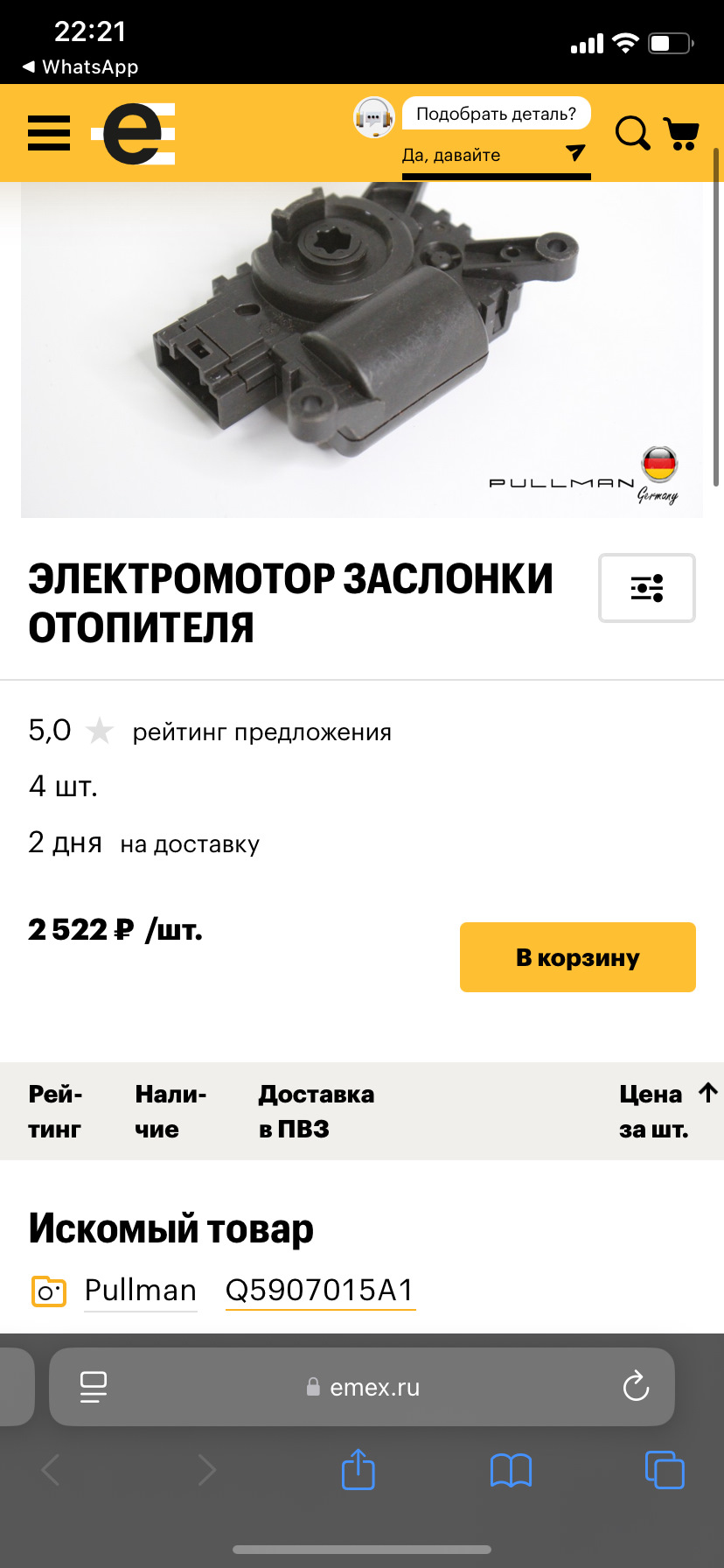

Вместо
приехал чуть иной с номером
Вроде он, а вроде и чуть отличается
Как выяснилось, этот вариант аналога фирмы
PULLMAN (Германия)
Как мне сказал продавец, это вариант с китайской машины, отдельное спасибо ему за доставку до дома.

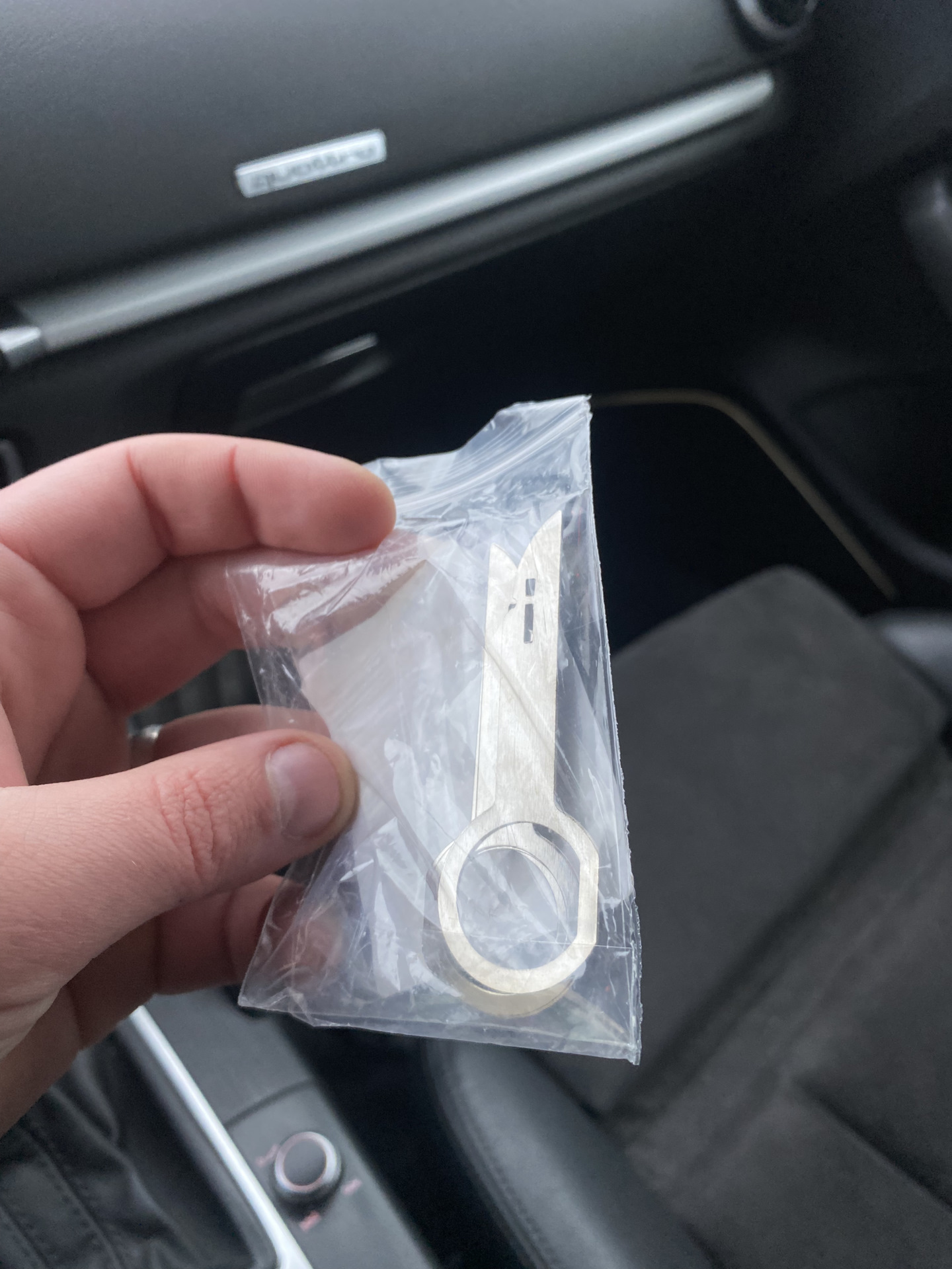

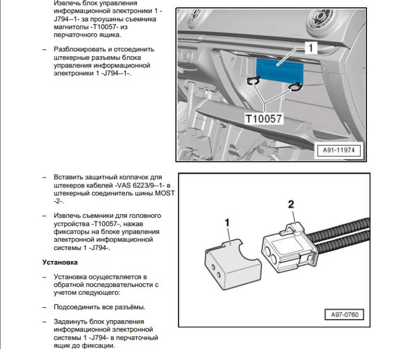

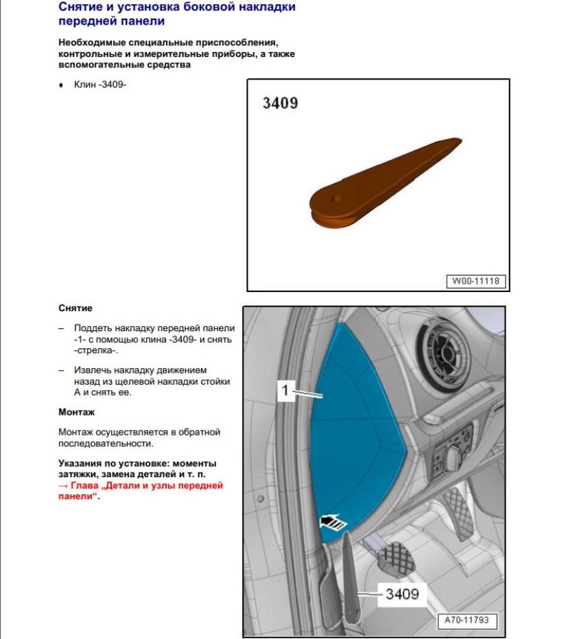

Решив, его все же поставить, столкнулся с другой проблемой, не мог снять магнитолу, решается заказом сьемников на маркетплейсах. Я искал по номеру Т10057

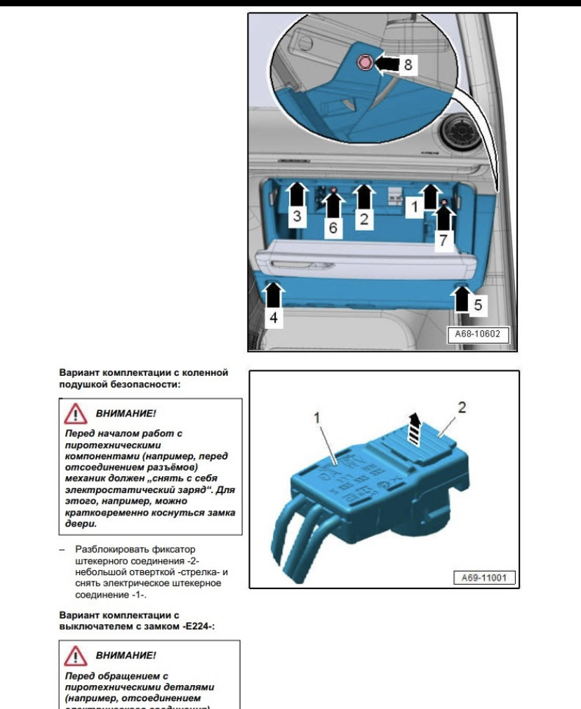

Сам демонтаж перчаточного ящика можно начать с боковой панели
Далее переходим к мультимедиа, сьемники вставляются в два отверстия по краям и она вытаскивается.
На ящике 8 болтов, откручивал головой на 8
Болт под номером 6 находится за мультимедиа.
Советую использовать удлинитель отвертки, так как расстояние достаточно большое до него
Лично я не отсоединял мультимедиа, просто отвёл в сторону, НО, подсветку ног, ящика и концевик пришлось отсоединить.

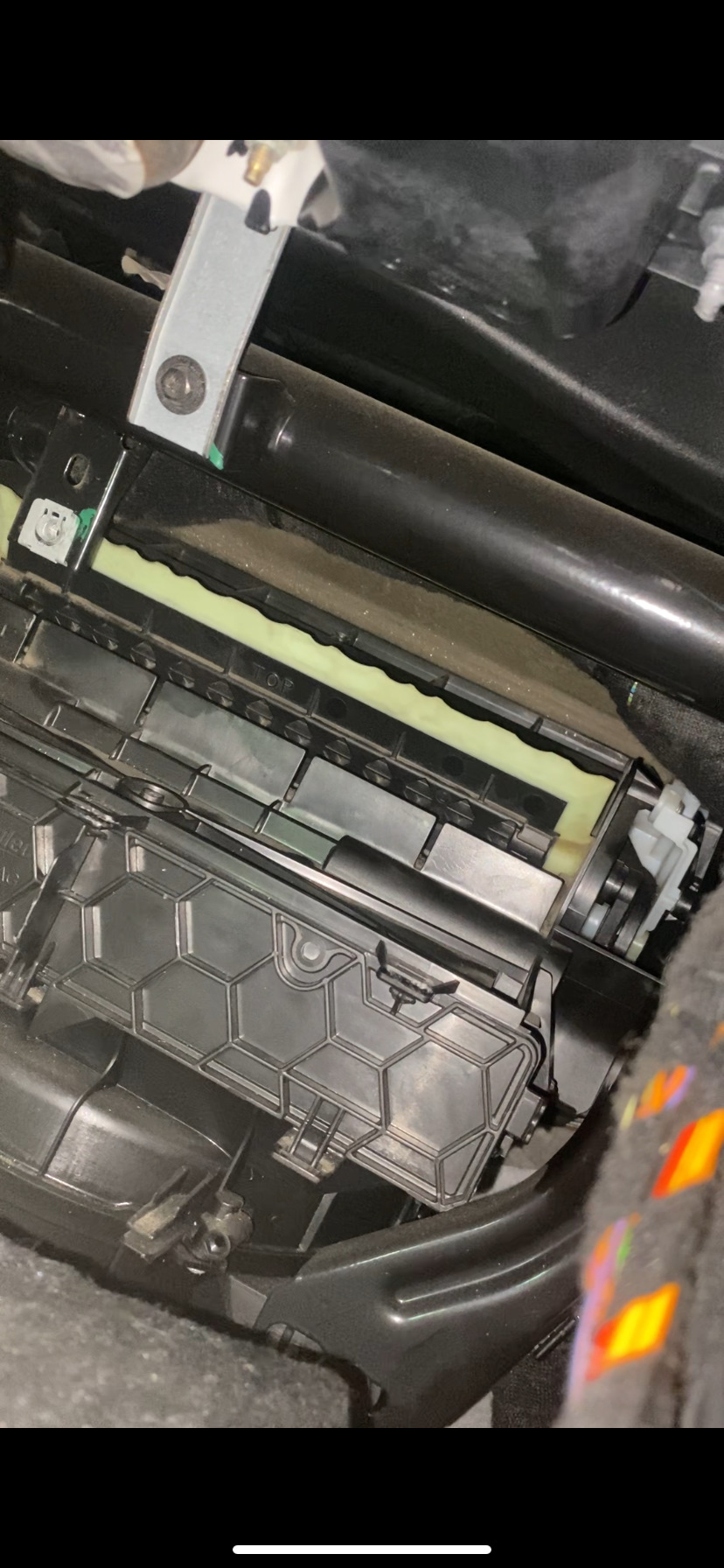

Далее самое интересное, необходимо терпение и усидчивость!

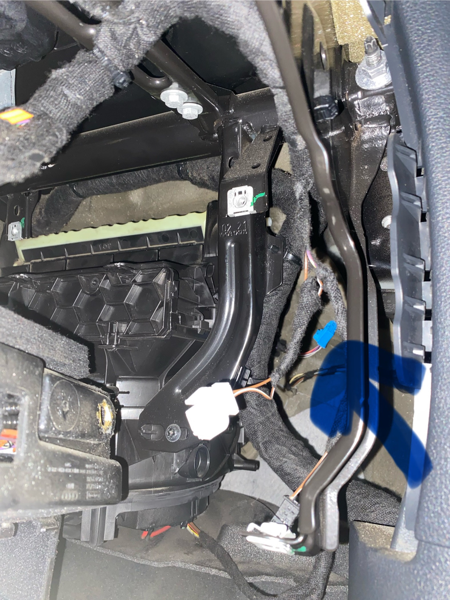

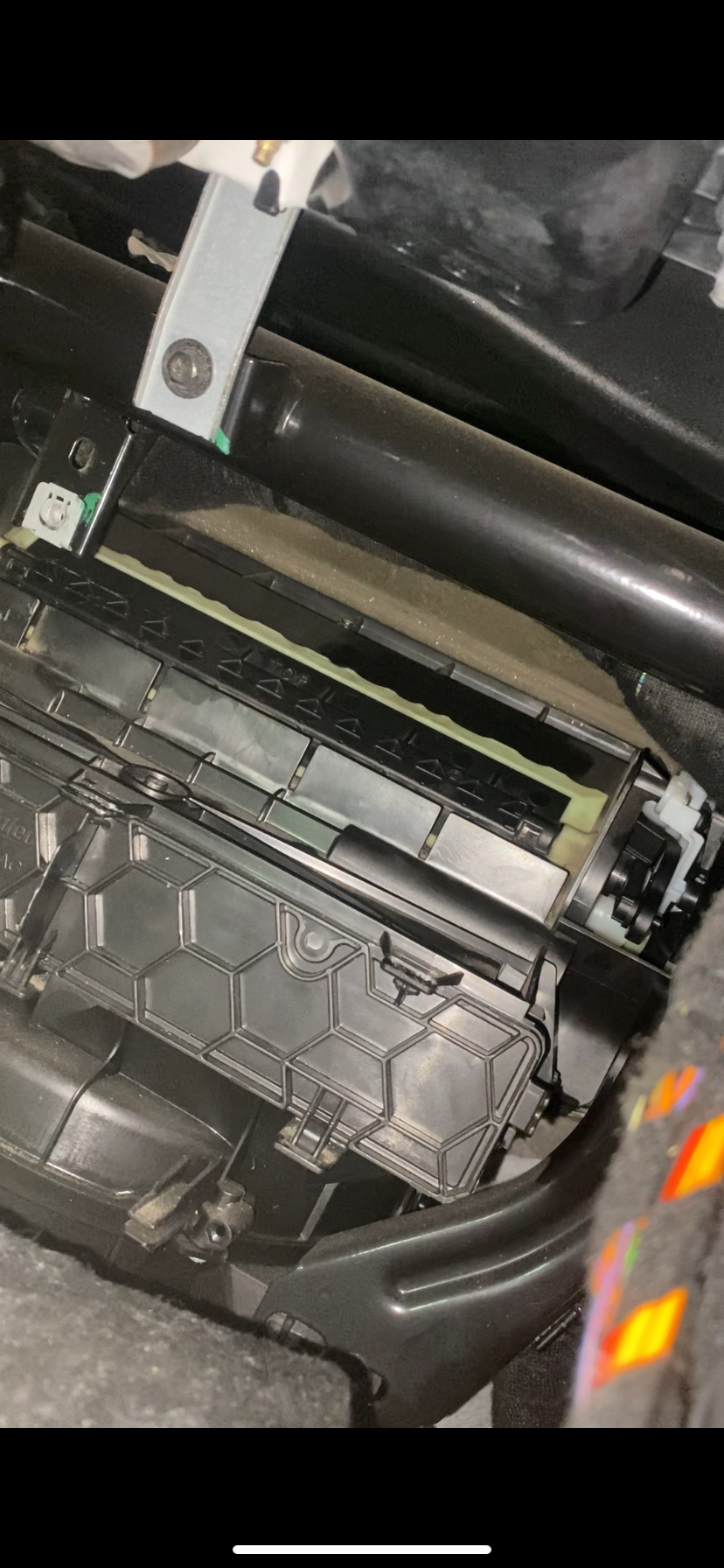

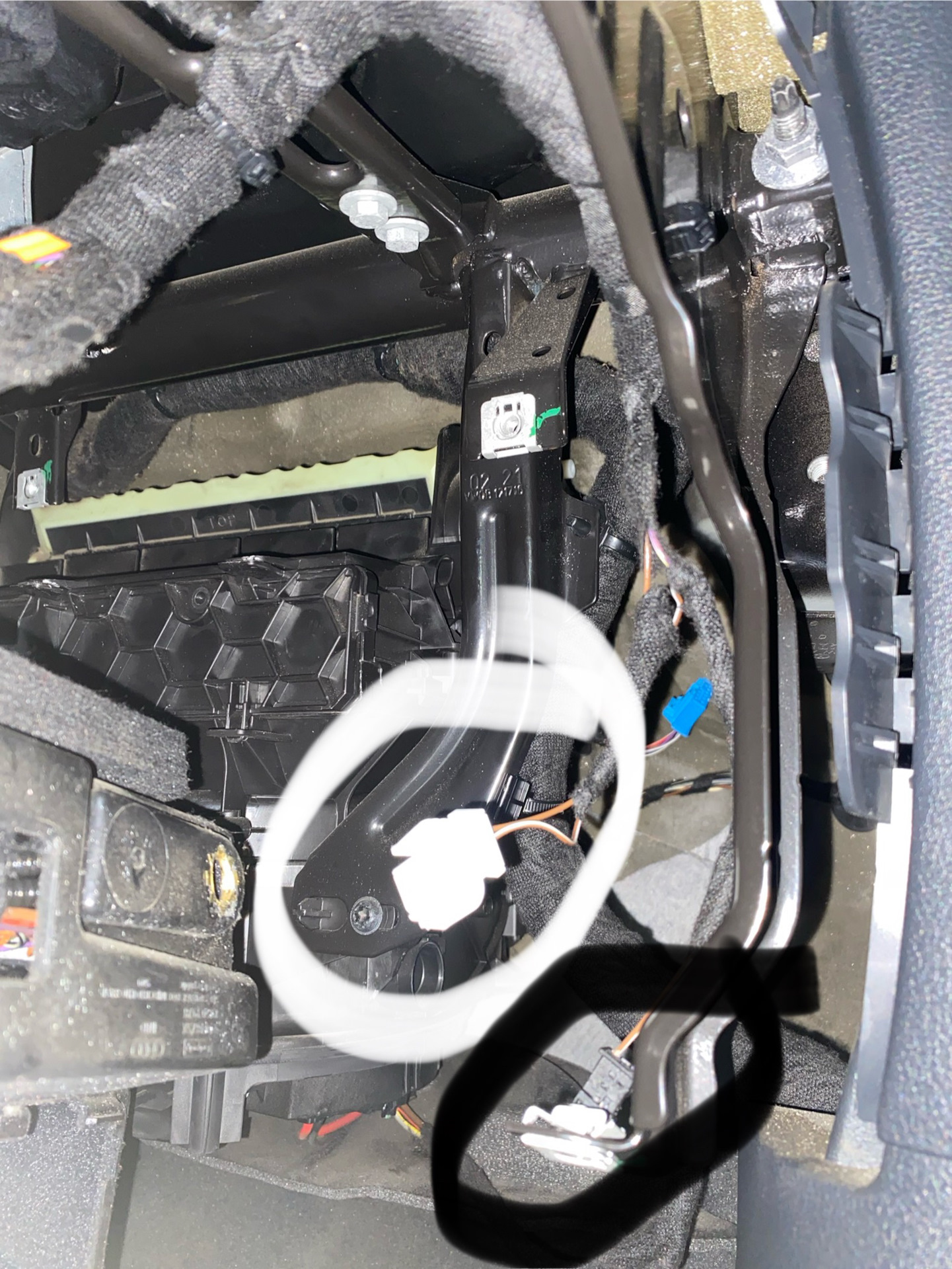

Приложу фото, где искать сервопривод

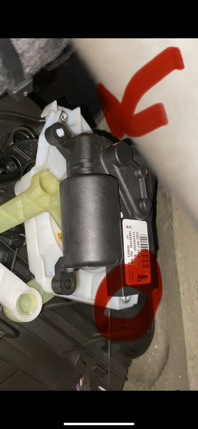

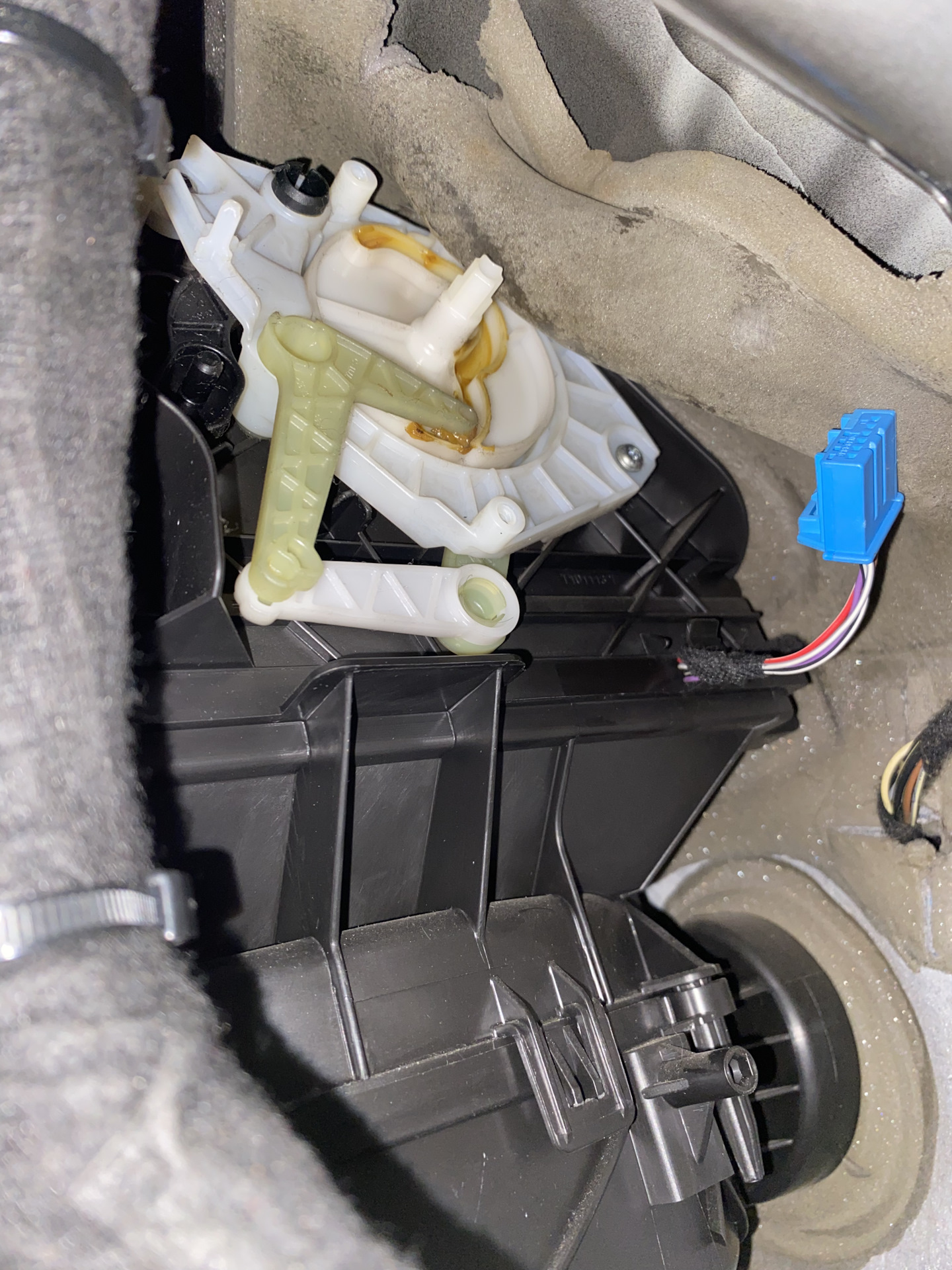

Он находится там, откуда торчит синий разьем, сам разьем снимается нажатием вниз ушка с обратной стороны в сторону проводов.

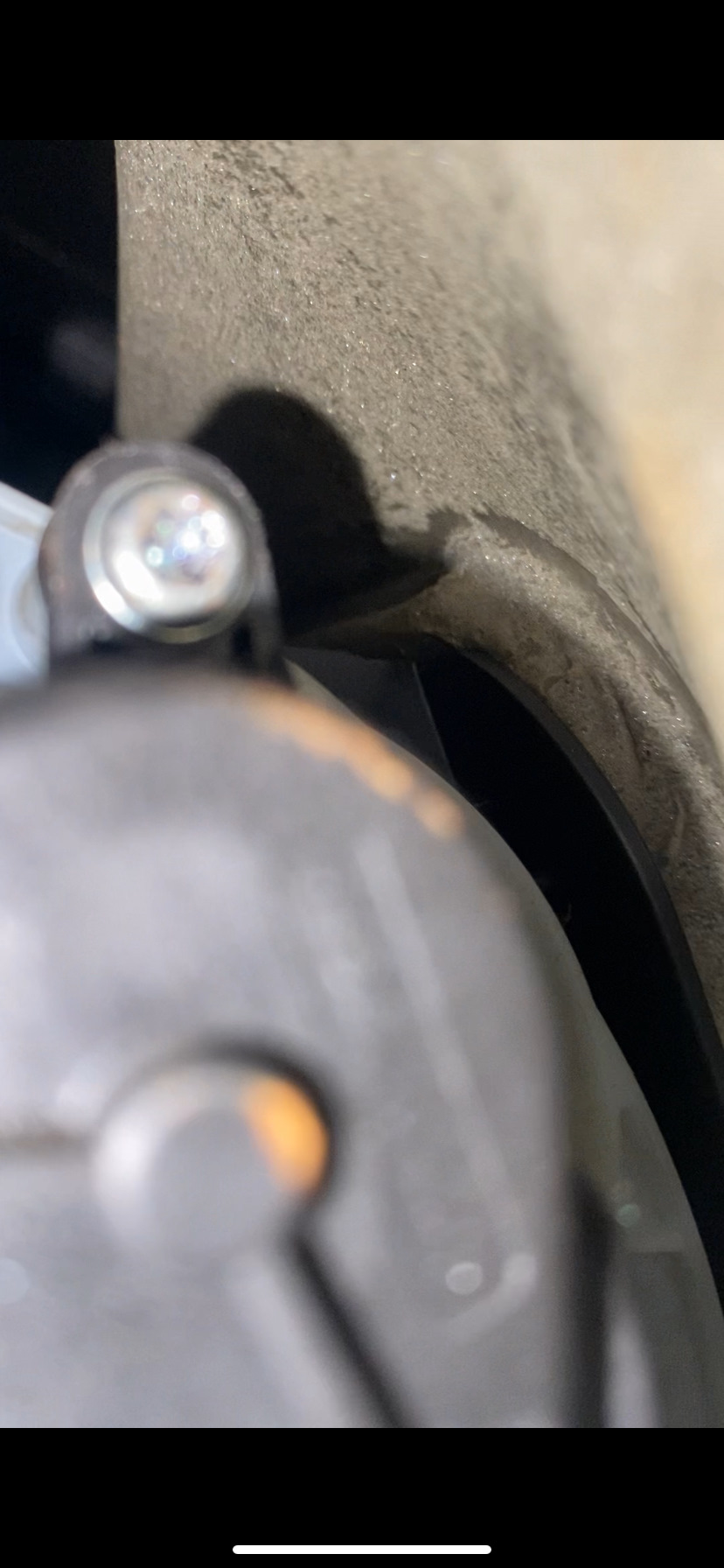

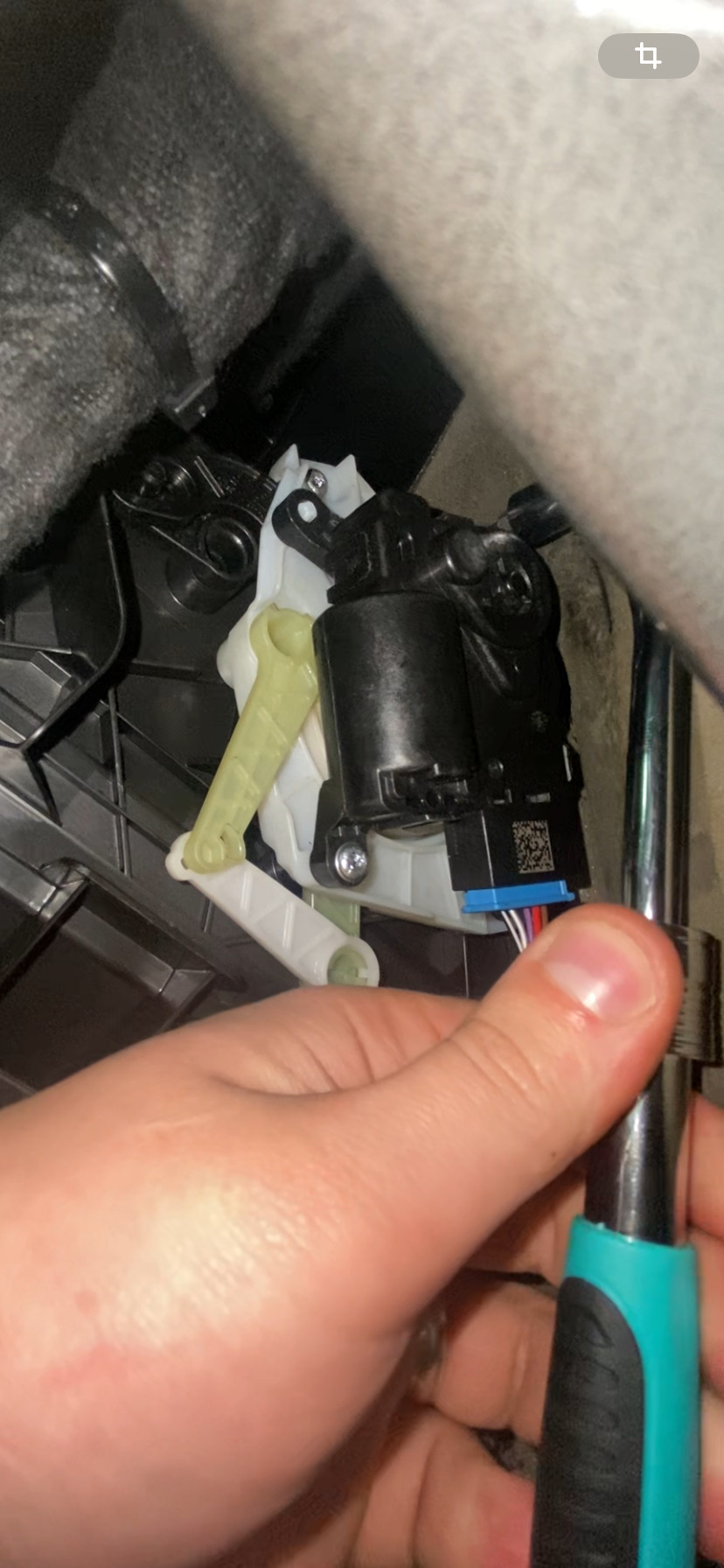

Далее необходимо выкрутить два торекса 20.
Один снизу, второй сверху.
Нижний ещё достаточно реально открутить, а вот с верхним пришлось долго мучаться.
Для нижнего использовал маленькую отвертку, верхний снимал с помощью телескопической трещотки.
Вид со снятым приводом.
Так же нужно сопоставить квадратные выемки на зубцах, чтобы поставить правильно ( иначе, в принципе, не встанет).
Я крутил то заслонку, то подключал привод к проводу и нажимал на кнопку рециркуляции, чтобы прокрутить. Может быть повезет и сразу все сойдется.
Совет, лучше сначала закрутить нижний болт, притянув его, тогда сверху ушко оттопырится и в него будет легче на ощупь вставить болт, затем его притянуть.
Так же советую сделать адаптацию до того, как ставить все обратно. Можно будет посмотреть, как работает данный узел. Возможно заработает сразу, попробуйте вкл/выкл рециркуляцию на панели климата.
Фото в открытом и закрытом состоянии.
Сборка в обратном порядке, в моем случае, запотевание окон пропало. Ошибки больше нет.

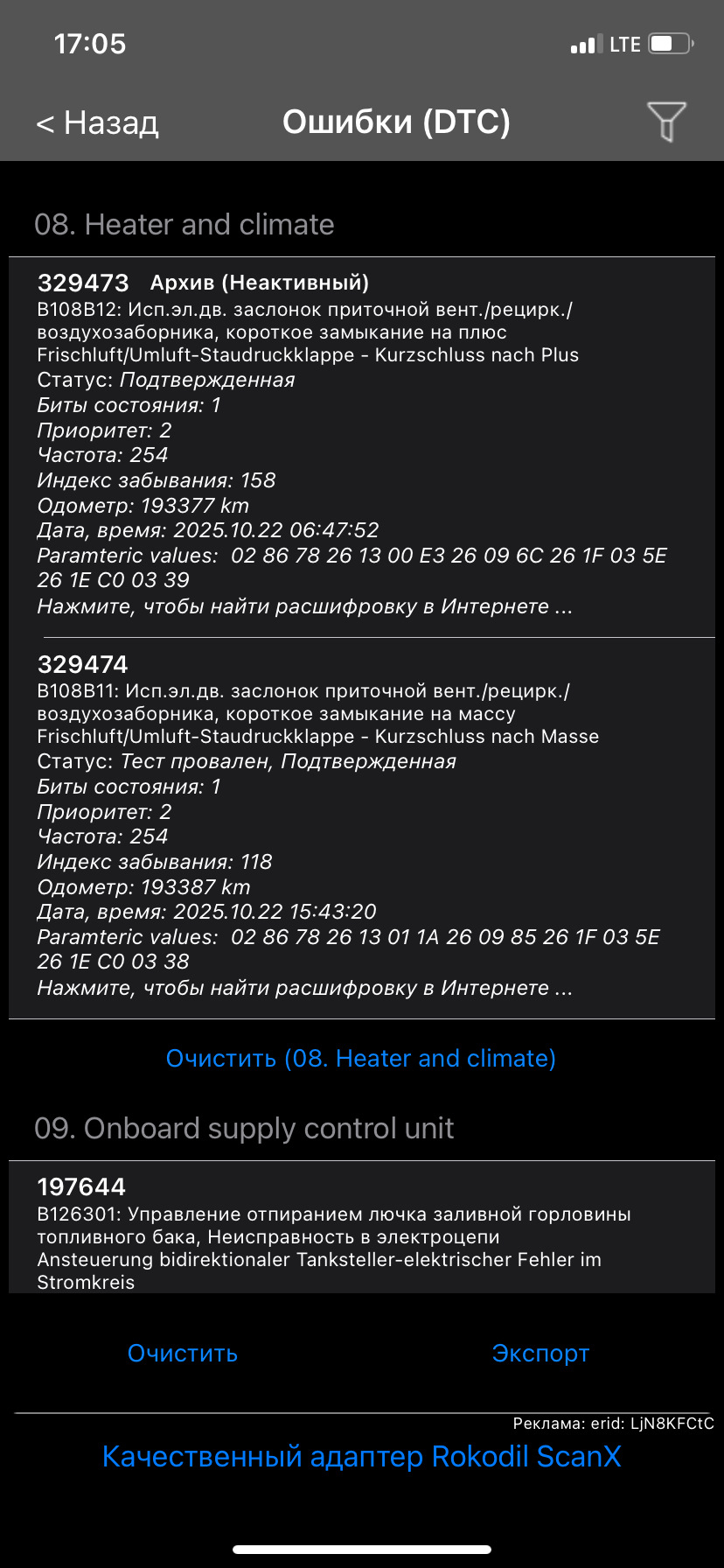

А можно фото ошибок климата увидеть? Прикрепи, пожалуйста, в комментарии
Вот)
