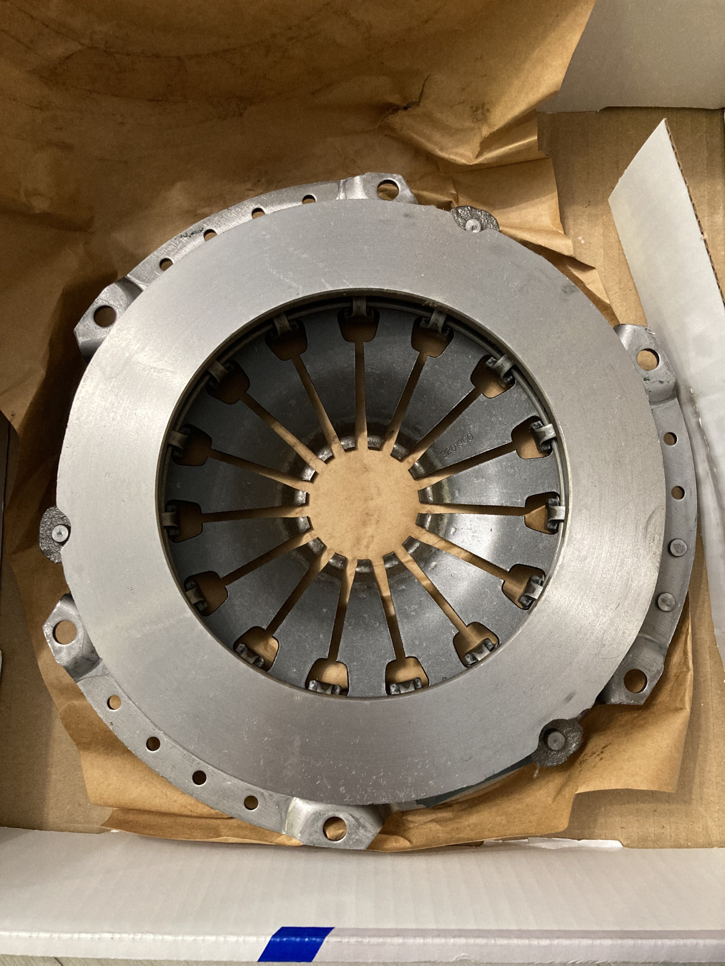

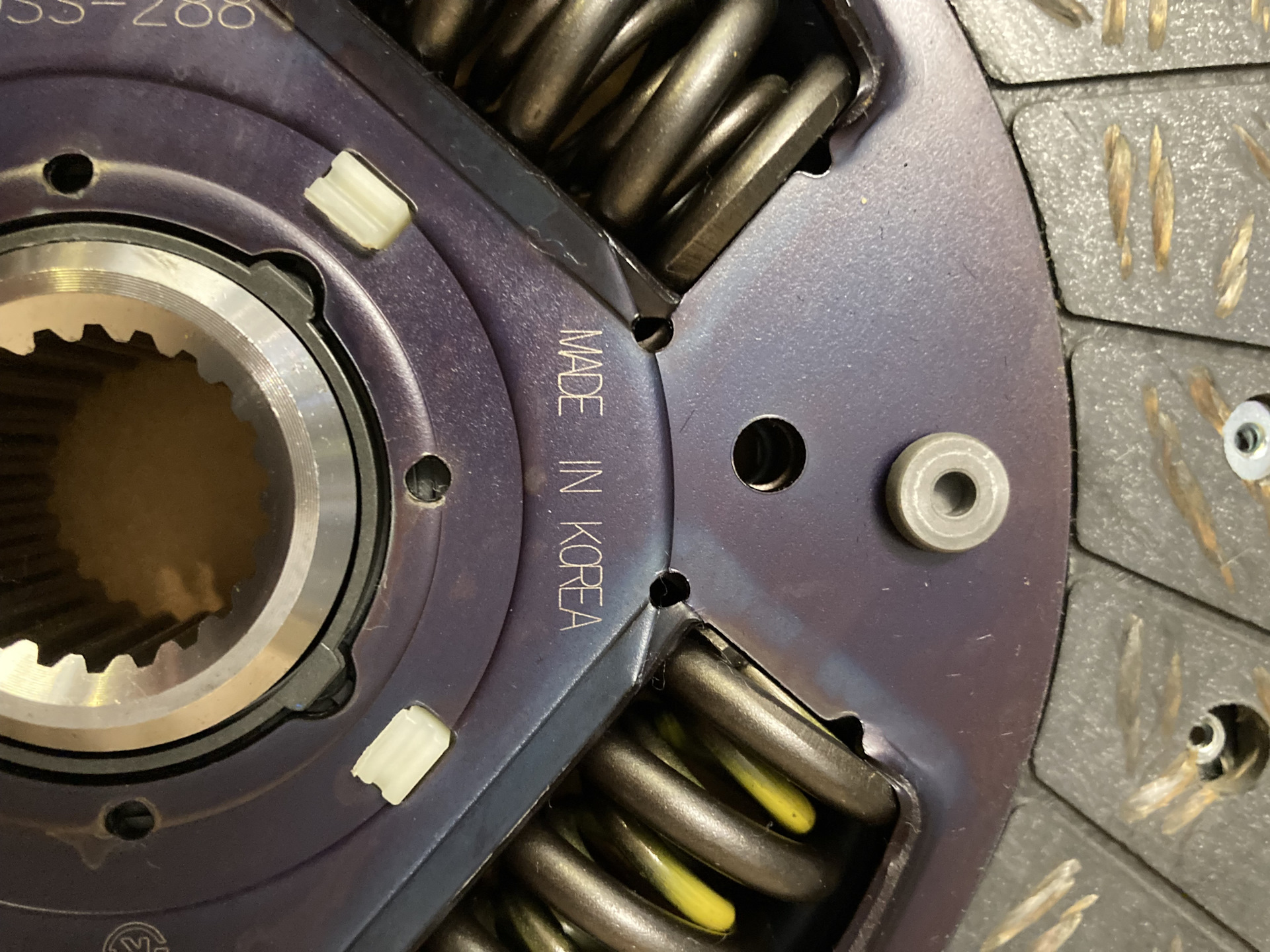

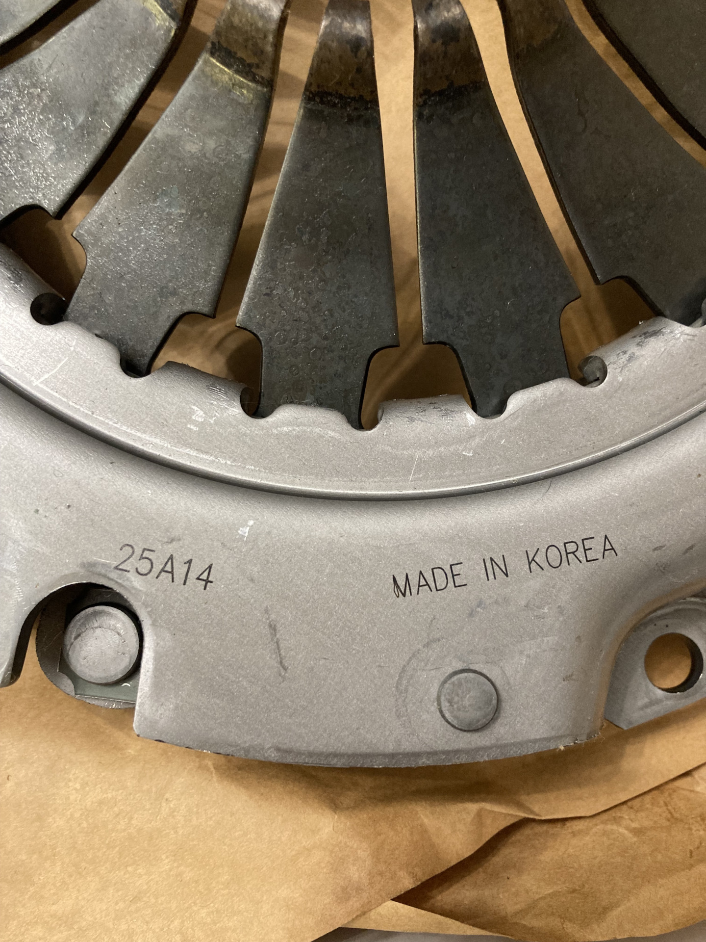

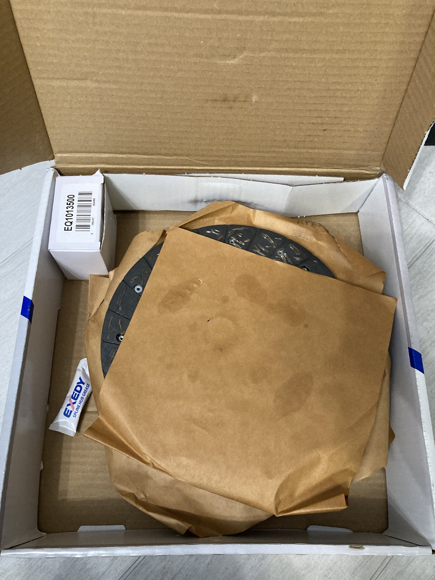

Вилку конечно можно поменять не снимая коробки, но внушительный пробег особо не оставлял надежд на то, что просто отделаюсь заменой вилки, поэтому купил абсолютно новый комплект сцепления, отдельно приобрел металлический выжимной подшипник, задние подшипник и сальник коленвала.
Дальше будут номера запчастей и фото с разных сторон, так как обычно пытаешься найти, а их вечно нет.

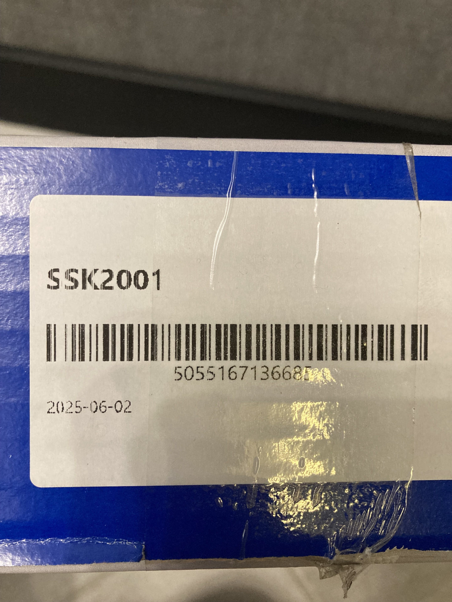

Спрашивая совет что купить, большинство настаивало на Valeo, но были и те, кто крайне советовал установить EXEDY.
Отзывы как всегда есть хорошие и плохие. Поэтому пусть будет как будет, но EXEDY сейчас можно купить за 15 000, а Valeo от 20 000 и выше, скорее даже 25 и выше за комплект.
Всякие Japanparts, Stellox и Mecarm вообще не рассматривал.

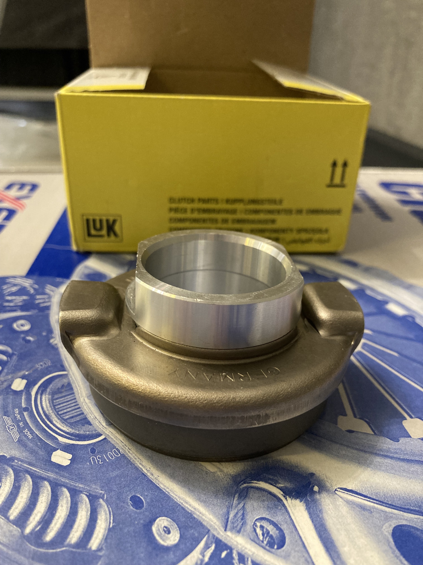

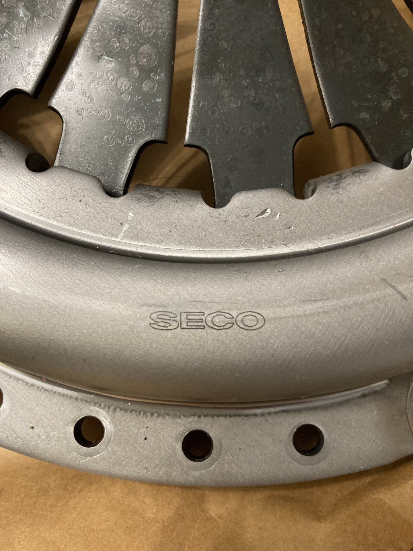

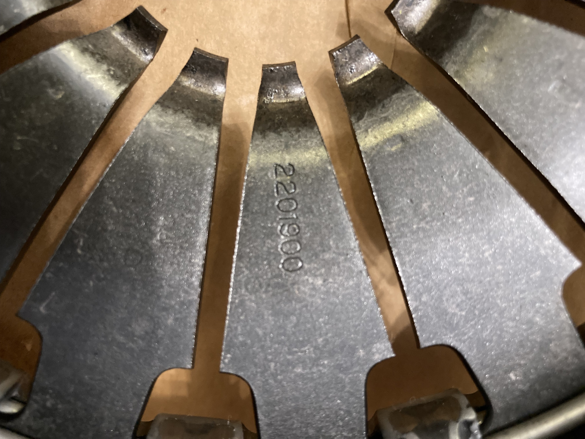

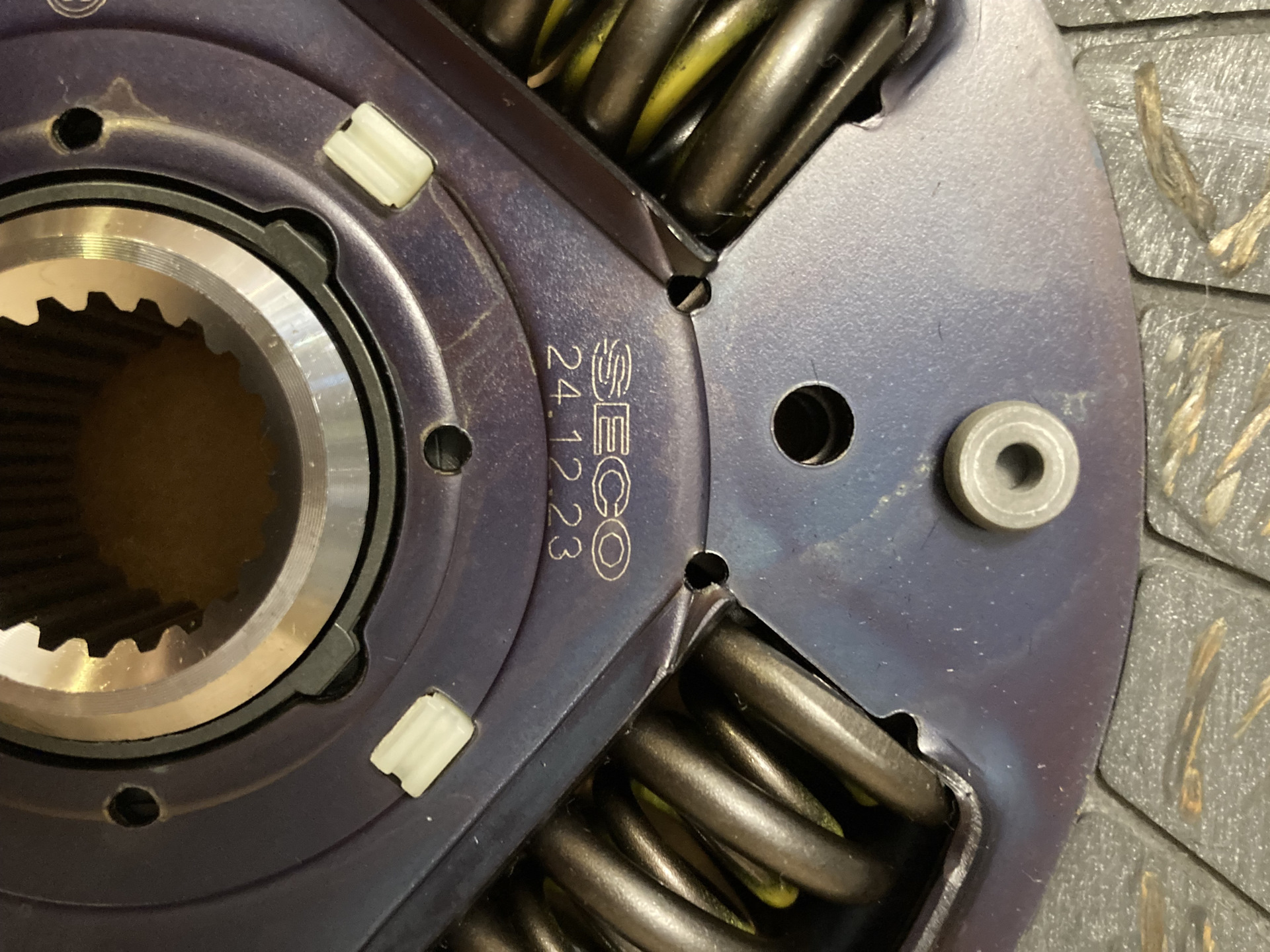

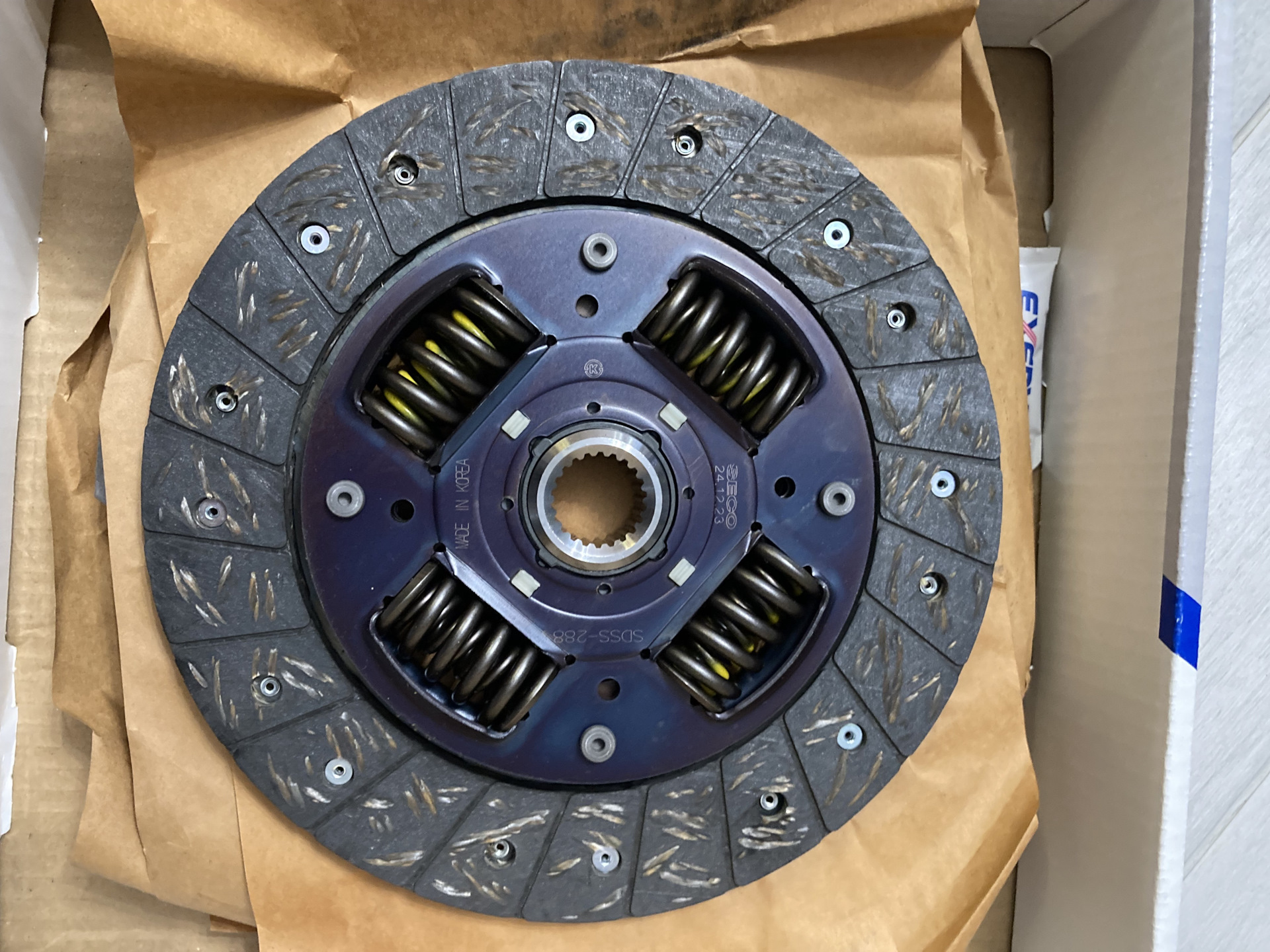

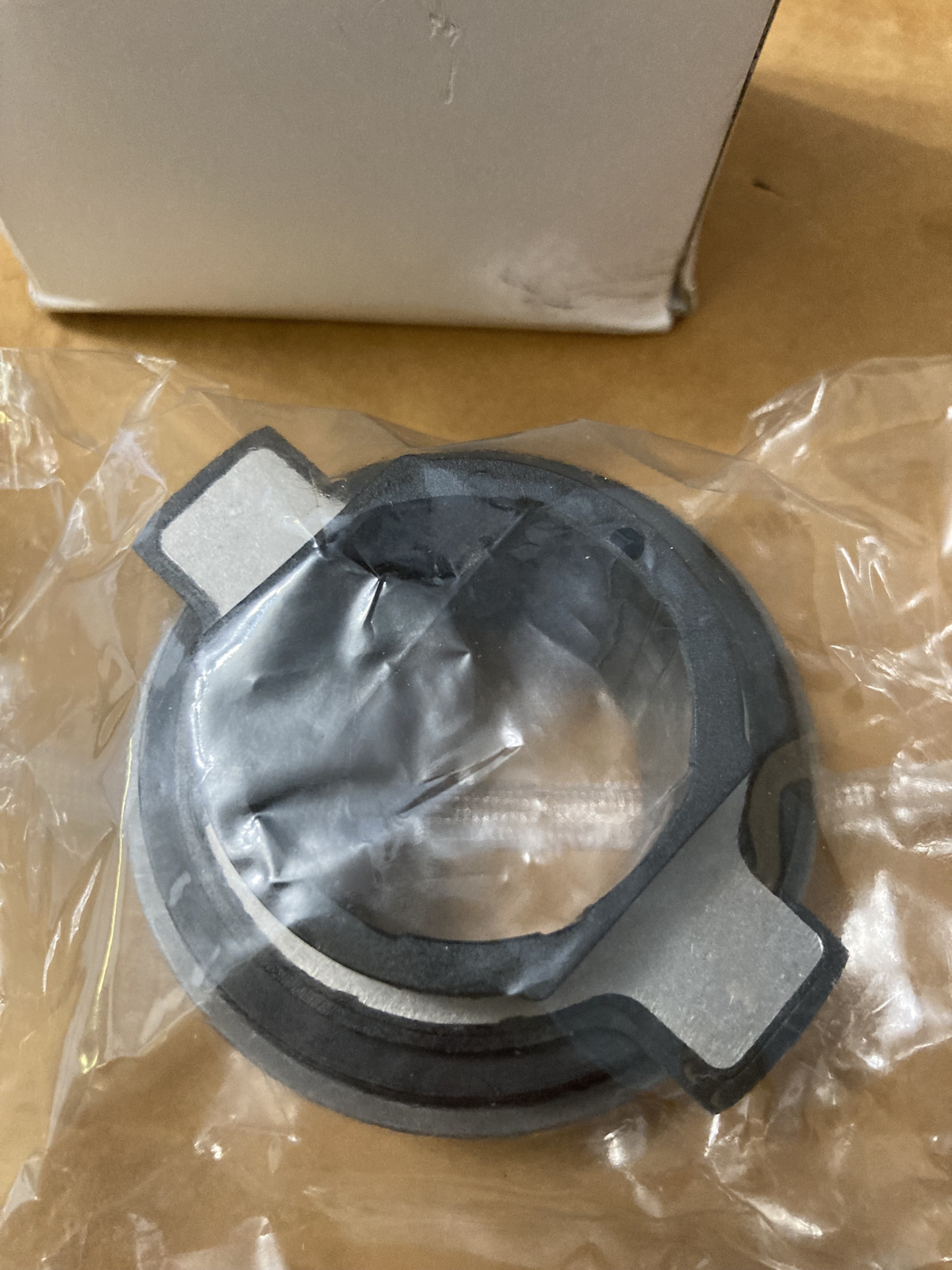

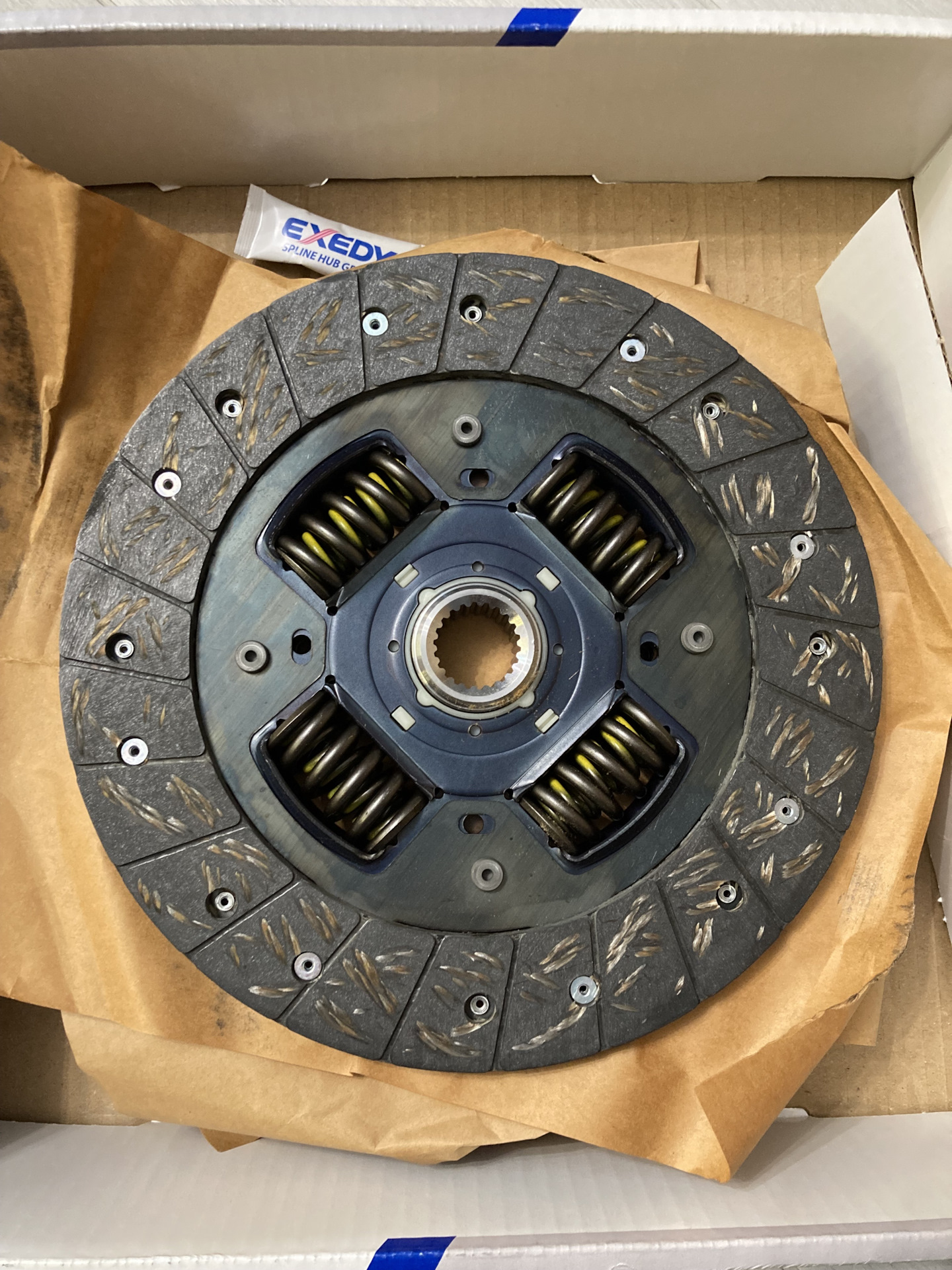

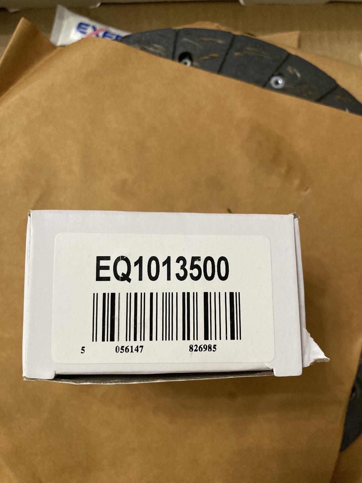

Комплект сцепления EXEDY SSK2001 и лежит в нем корзина + диск SECO и выжимной RYMEC

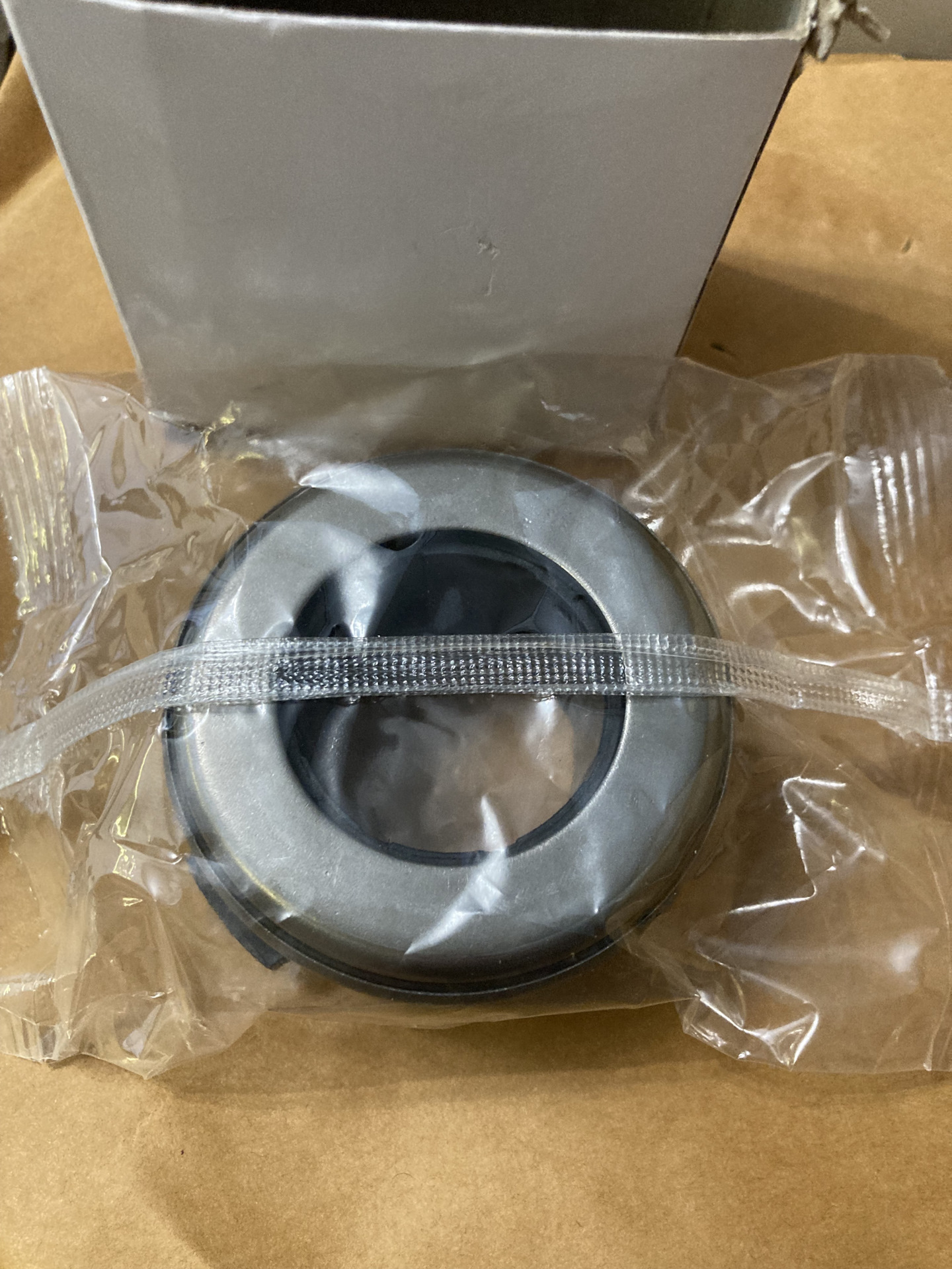

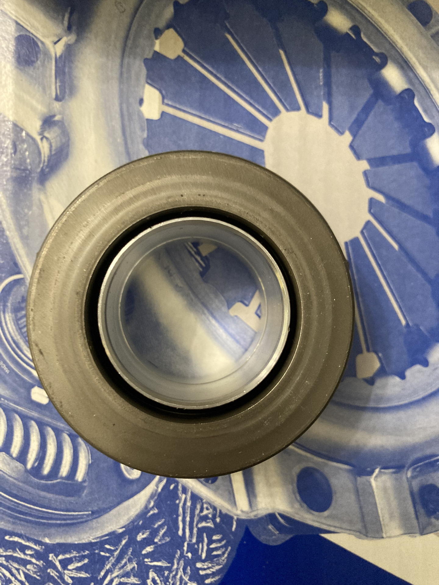

В комплекте шел выжимной RYMEC EQ1013500 (5056147826985), его я оставил как ЗИП

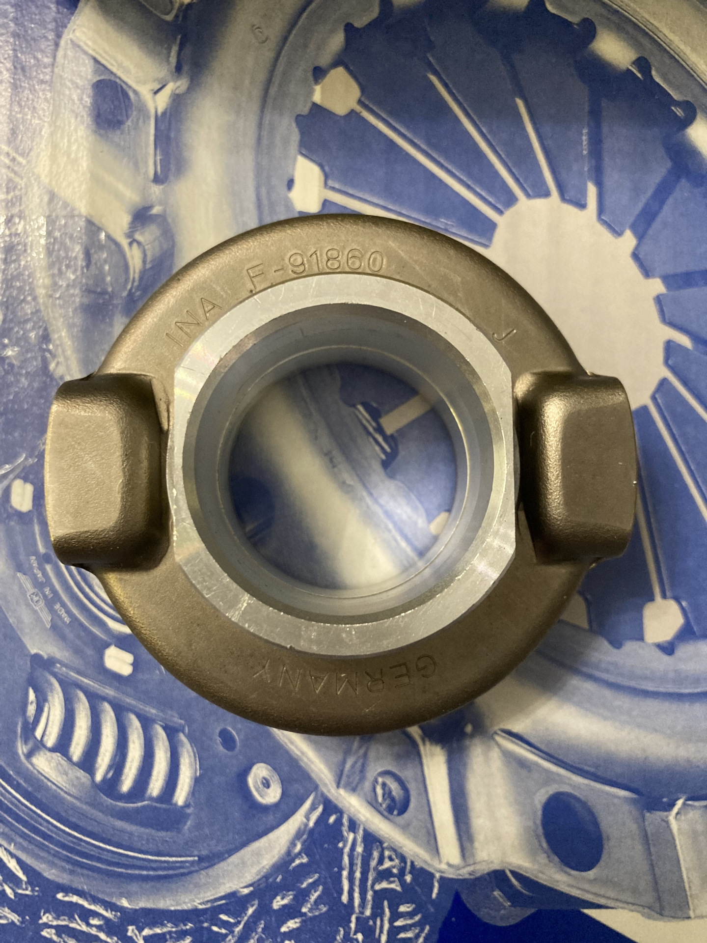

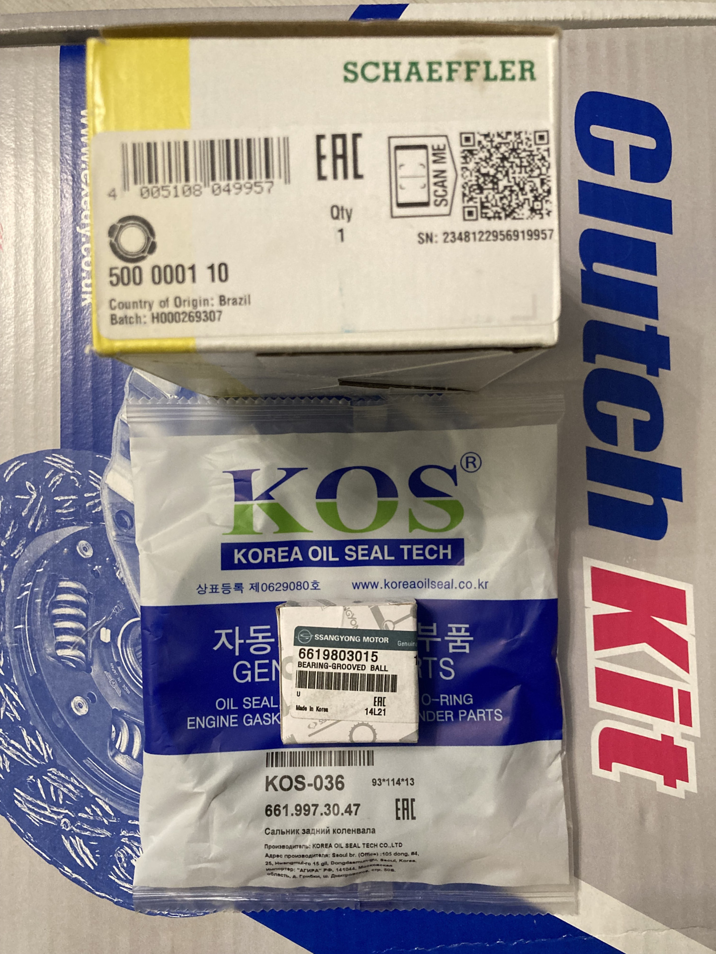

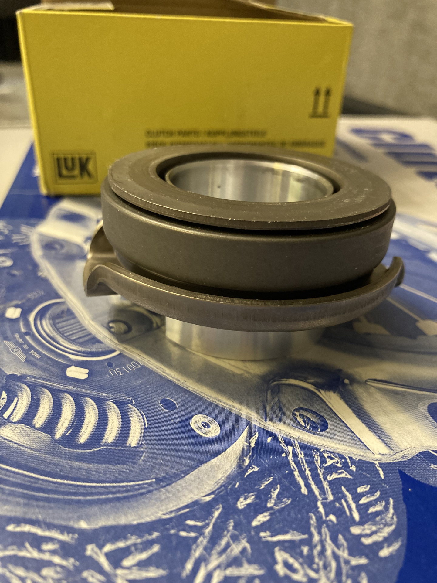

Металлический подшипник LUK 500000110

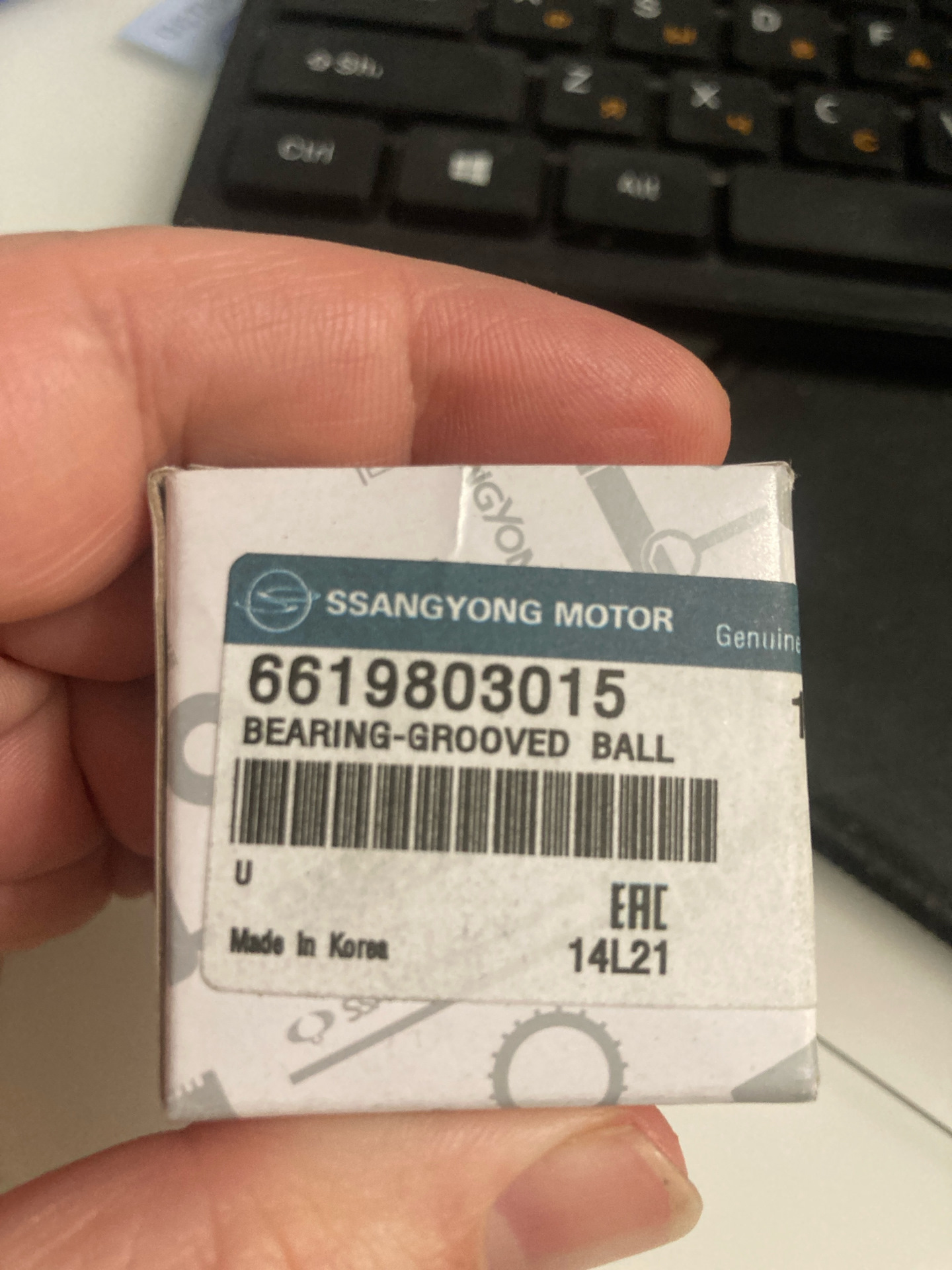

Задний подшипник коленвала 6619803015
Задний сальник коленвала 6619973147 небыло в наличии, взял замену, поговаривают что его и кладут в пакеты SSangYong, а именно KOS-036

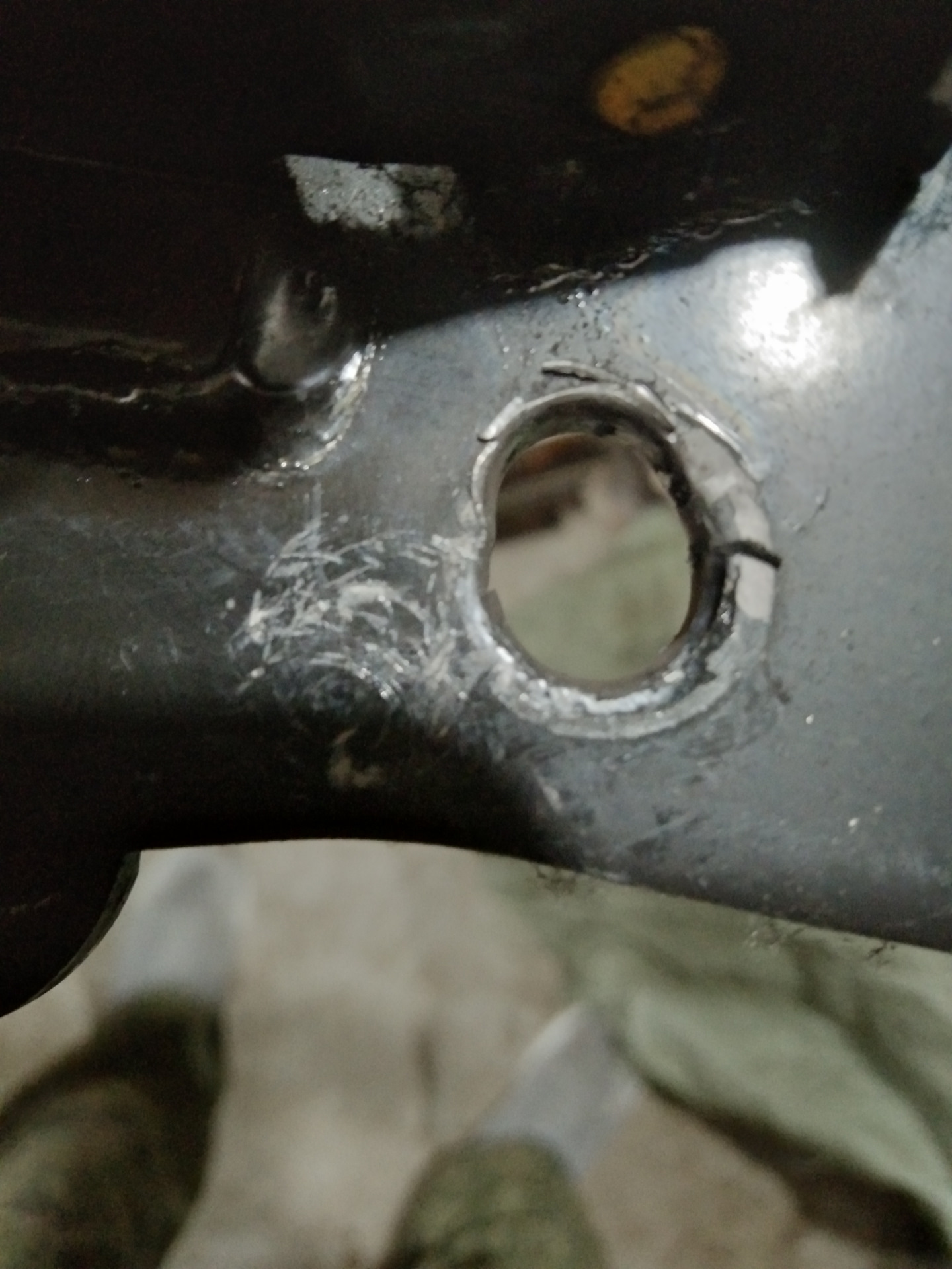

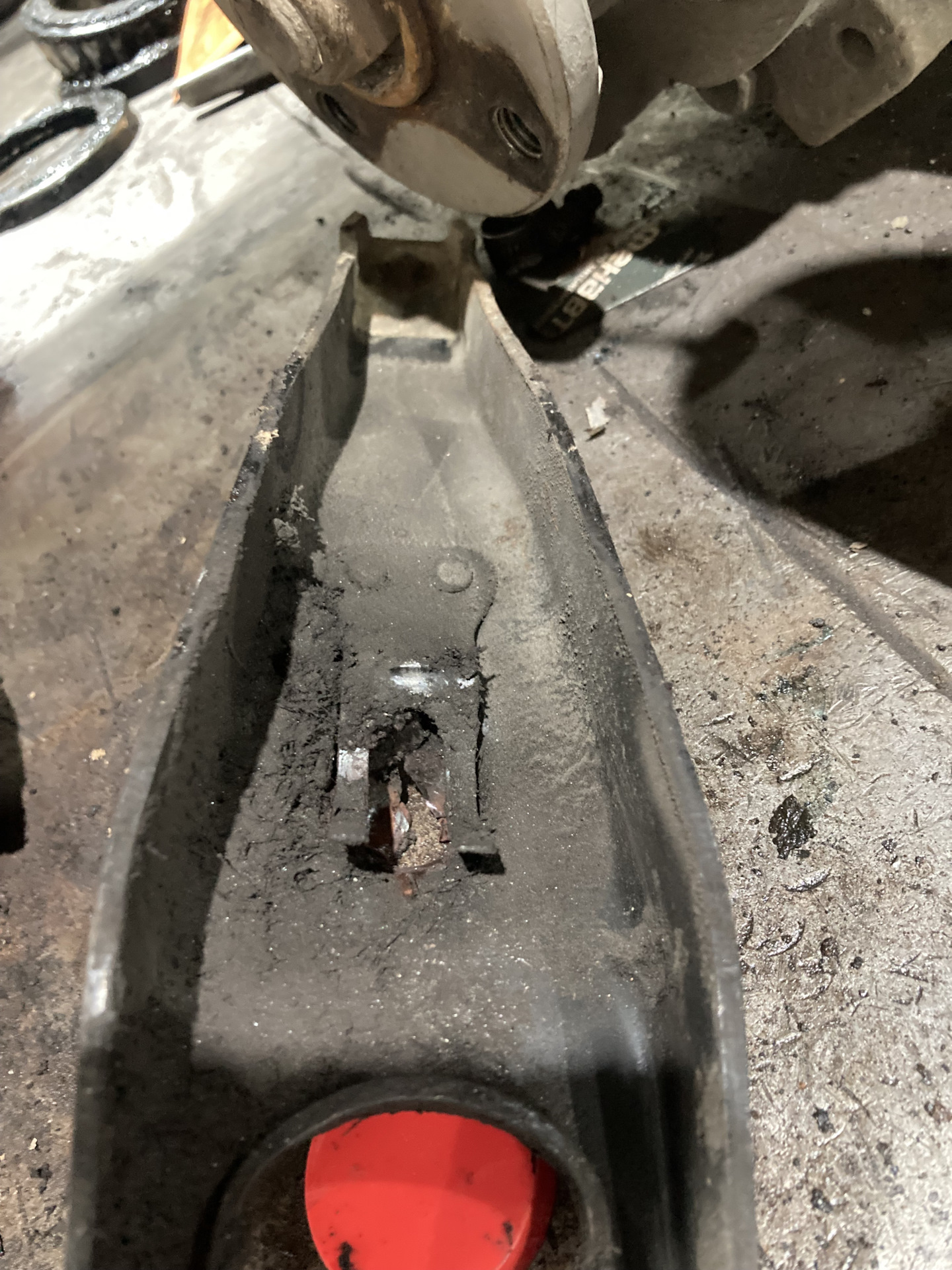

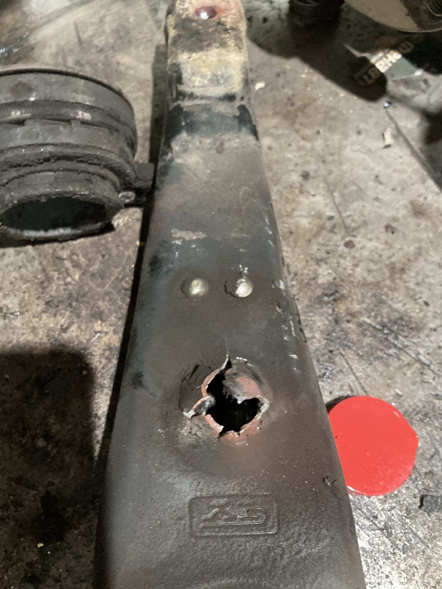

Вилка сцепления 3034005001, именно эту, кстати не поменять без снятия коробки.
Без снятия коробки можно поменять родную вилку TAGAZ
Пыльник вилки сцепления PB07C-0117

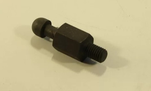

На всякий случай купил еще болт вилки сцепления 3033105001 и его даже заменили.
Именно этот болт и протыкает вилку, читал несколько раз, что его шляпка (грибок) может обламываться.

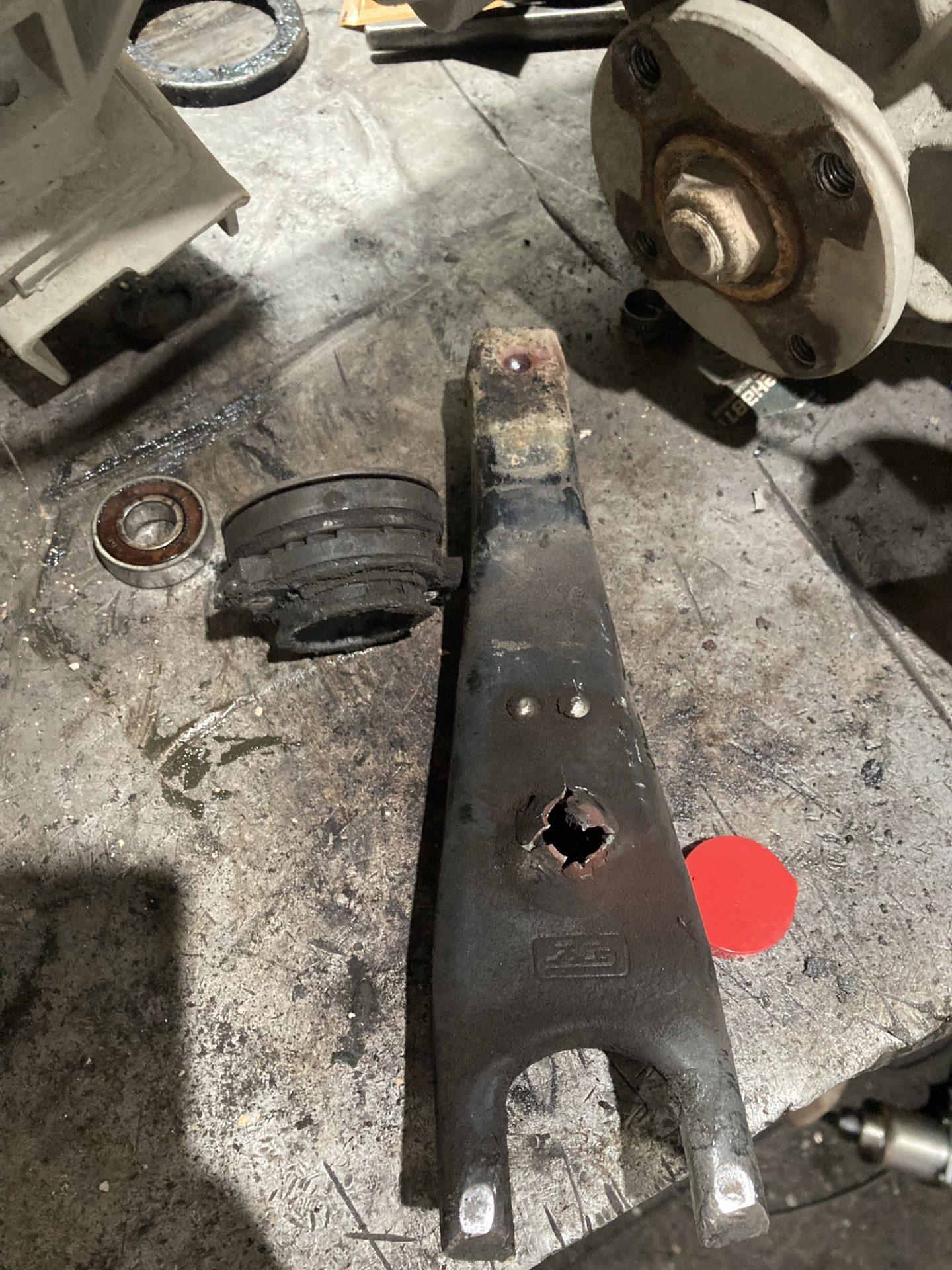

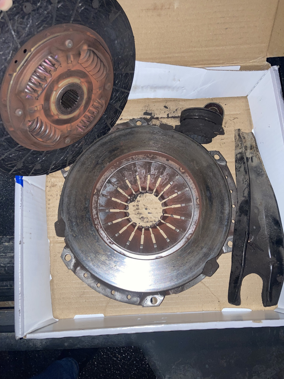

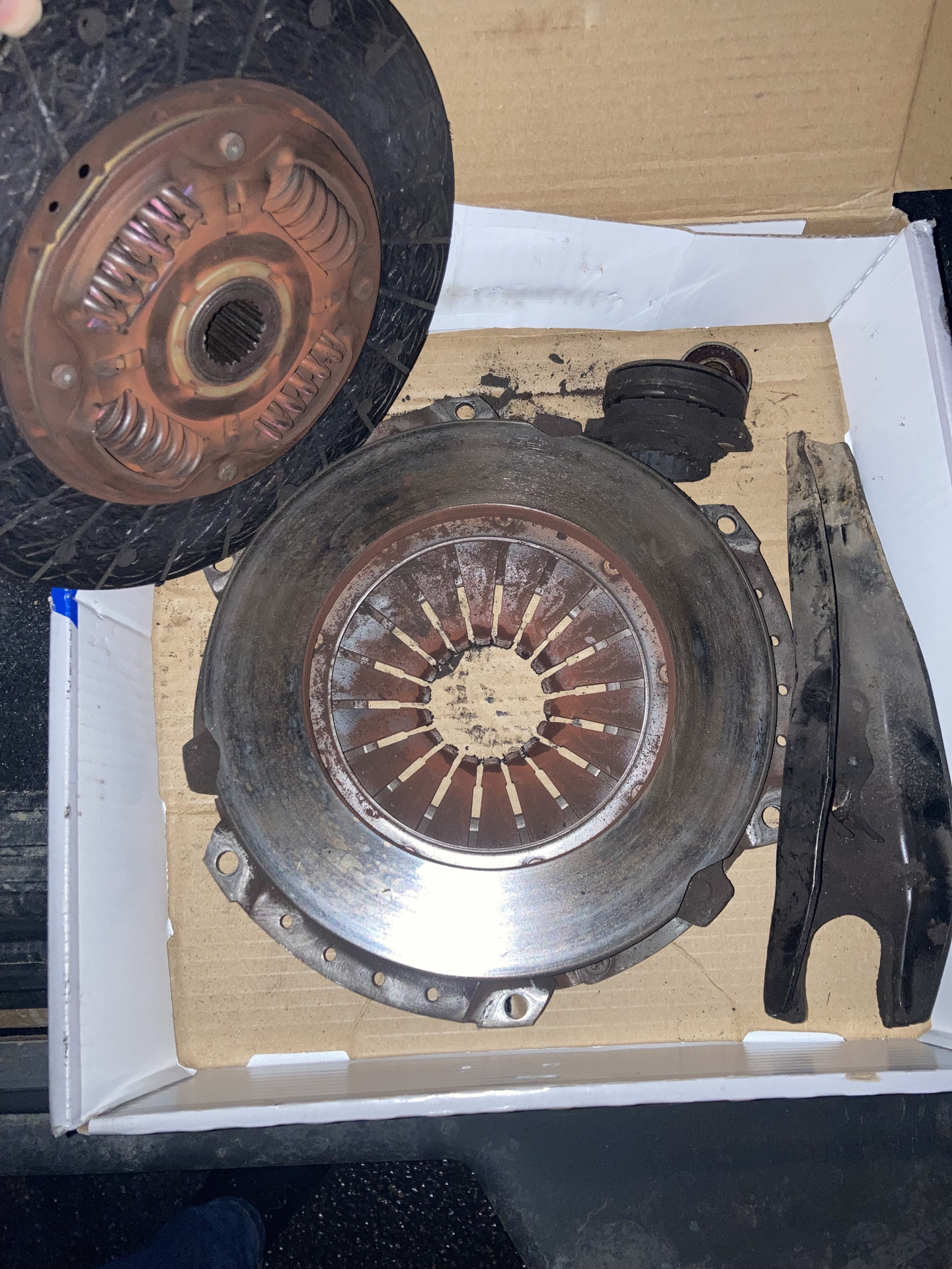

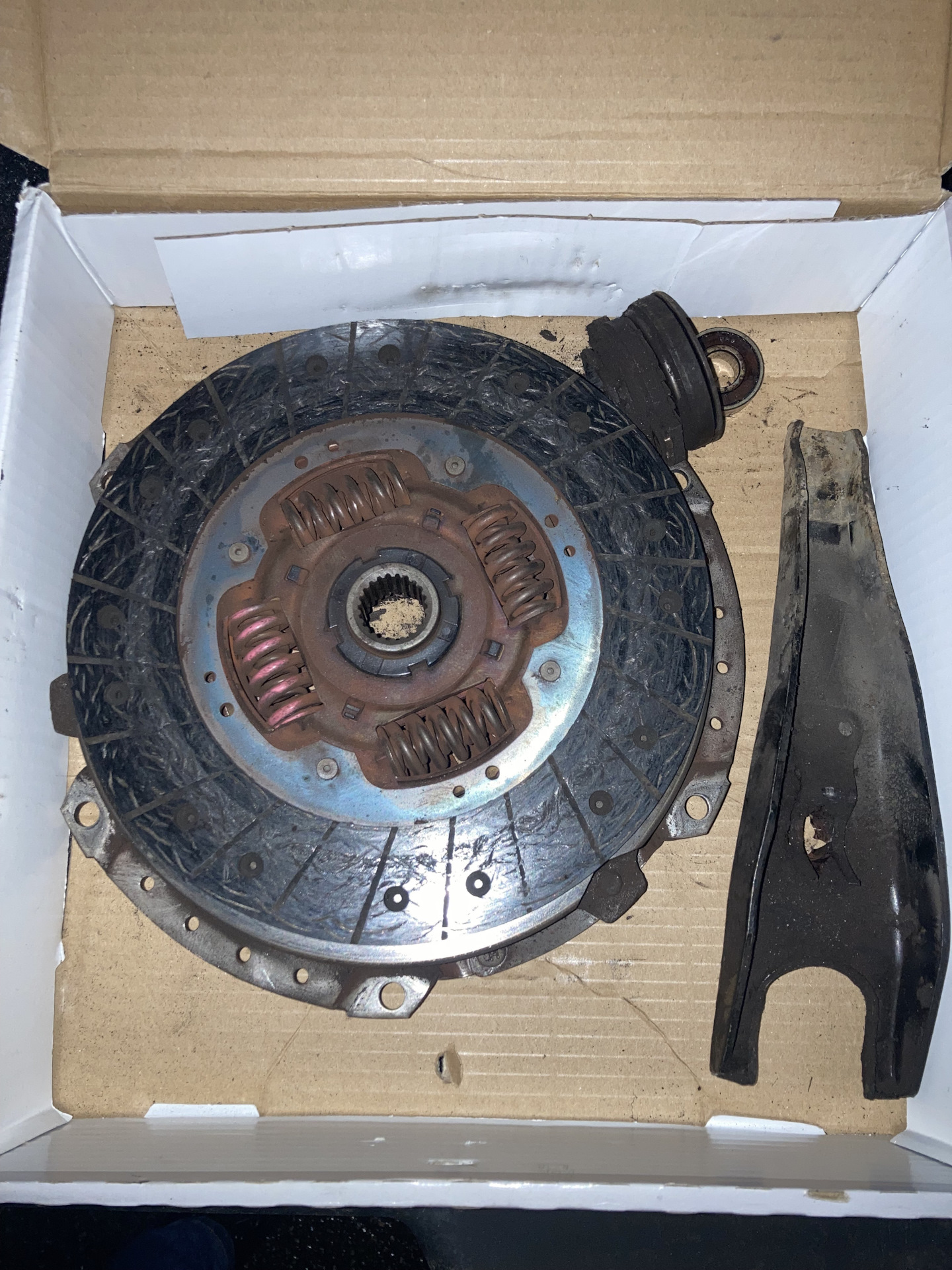

Оставил машину вечером в сервисе, на следующий день заехал.
Сказали все сухо, главный в хорошем состоянии, дальше треш …
Как я и думал, вилке пришел конец + подшипнику уже тоже слегка поплохело:

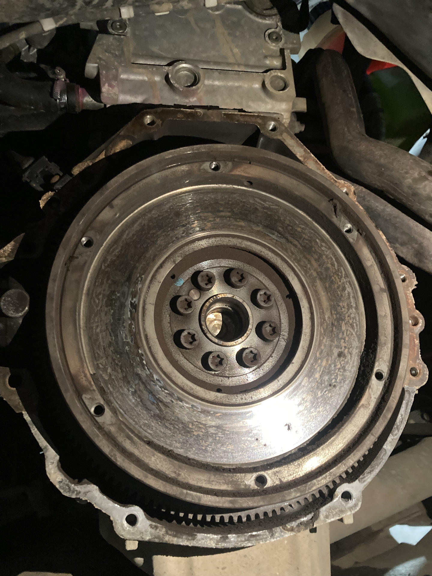

Маховик перегретый, но без явных трещин, хотя если присмотреться, то на час, два часа и три часа есть характерные паутинки, возможно от проскальзывания, возможно что и трещины.
Корзину и диск не посмотрел, ее отдали потом, когда приехал забирать машину.
Как думаете, еще походило бы если не вилка?
Первые 100-200 км полет нормальный, потом как-будто бы зашумел подшипник, что вроде как невозможно.
После остановки посторонние звуки пропали. Продолжаю наблюдать.
По запчастям 21 000 руб. за комплект сцепления, подшипники и сальник + 1500 вилка + 950 болт + 550 пыльник = 24 000 руб.
По работе 14 000 руб за замену и 1500 руб за слесарку (болты крепления коробки обломились при откручивании и закладные пришлось новые ставить).

А почему именно эту вилку не поменять без снятия КПП
Была информация, что она незначительно больше Корандовской и не влезает в окошко колокола КПП.
Пробег 300 тыс.
Катаю уже установленную четвертую вилку и пятую в багажнике, как расходник.
Только первая купленная вилка была в пакете с зеленым логотипом Тагаза, остальные — SSY. И все протыкались одинаково :) Мне кажется, нет разницы.
Что можете сказать о состоянии снятой корзины и диска?
Корзинка более чем нормальна, на диске тоже не видно явных задиров и трещин. Только зачем это, если есть новый комплект?!
Оставить, если есть место, ""прозапас"" Только как показывает практика, весь этот ""прозапас" забывается, выкидывается лет через десять или идет на ""клумбы" на даче :)
