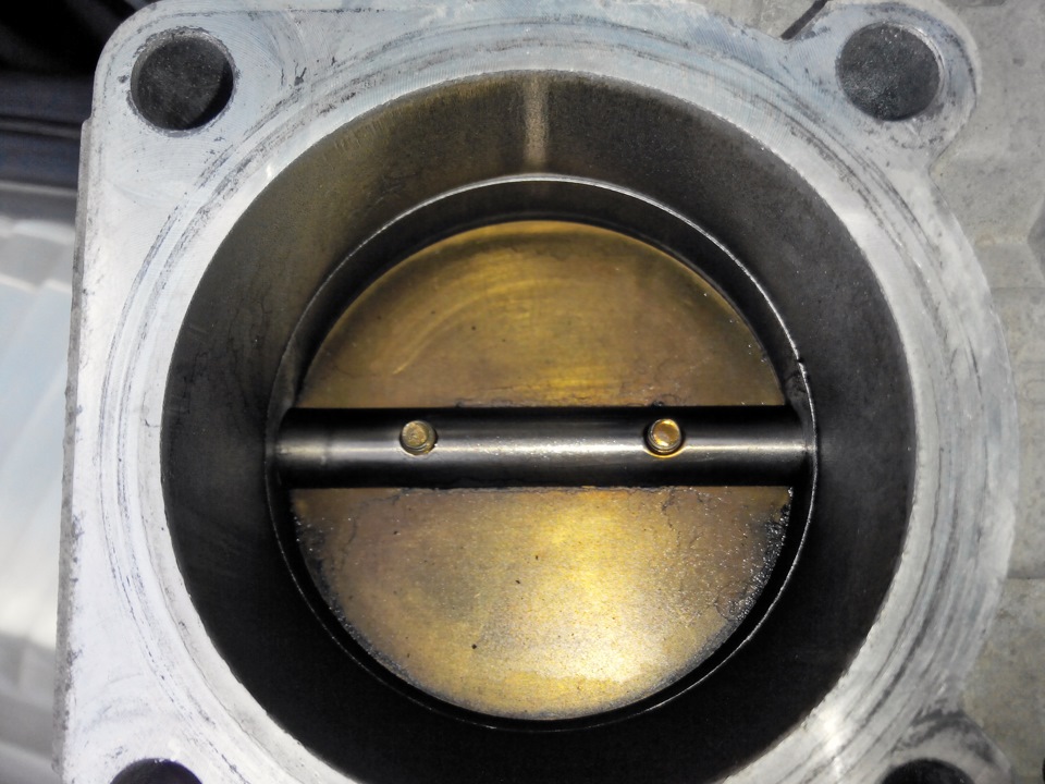

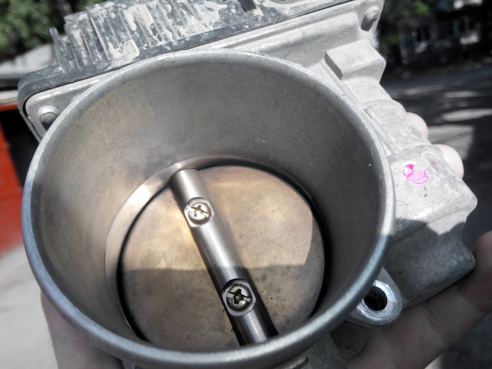

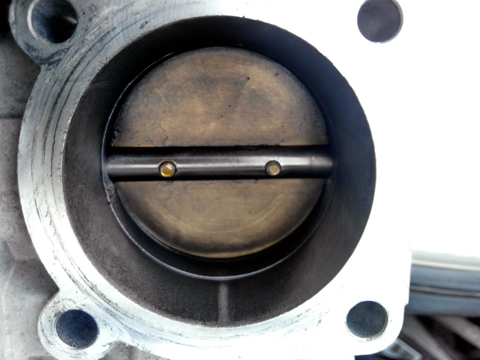

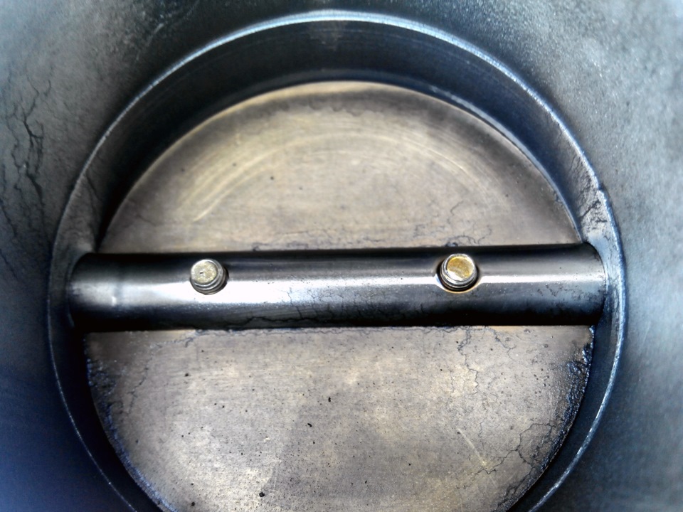

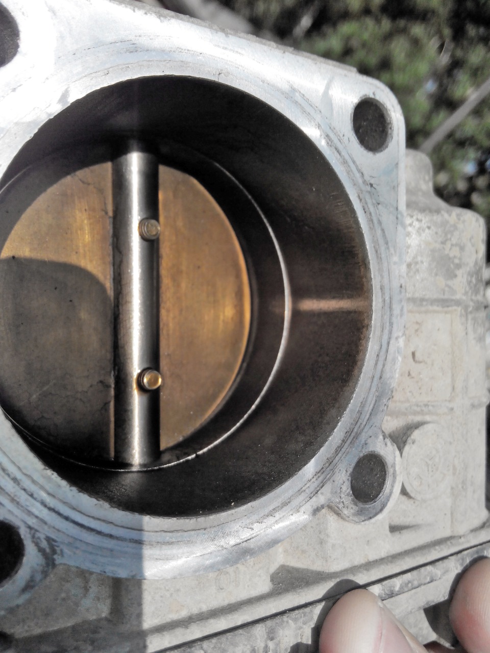

4. Открутил и снял ДЗ, промыл-протер микрофиброй
Дроссель был почти чистый, ожидал гораздо худшую картину.

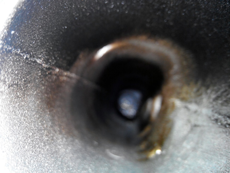

Сам впускной резонатор тоже очень даже чистый, его мыть даже не стал.

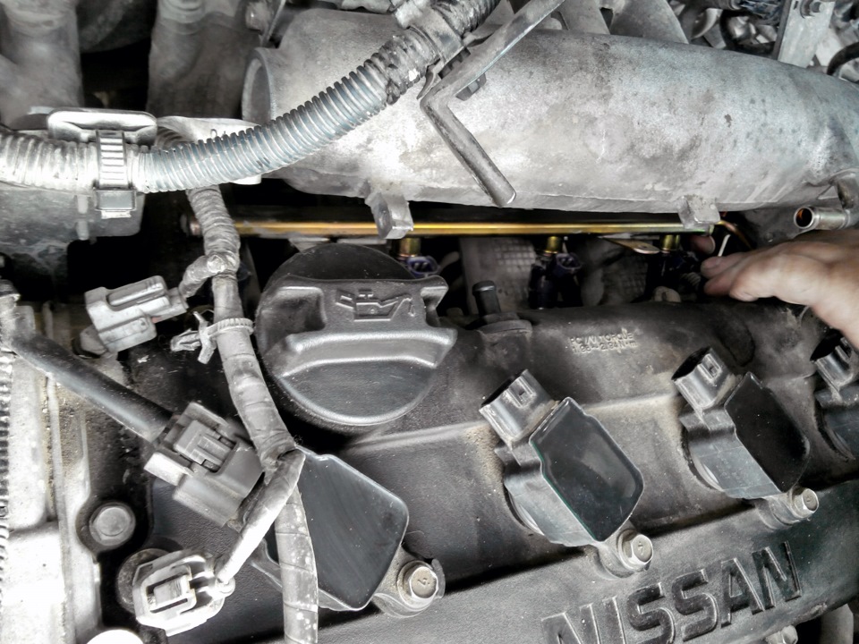

Далее полез к форсункам:

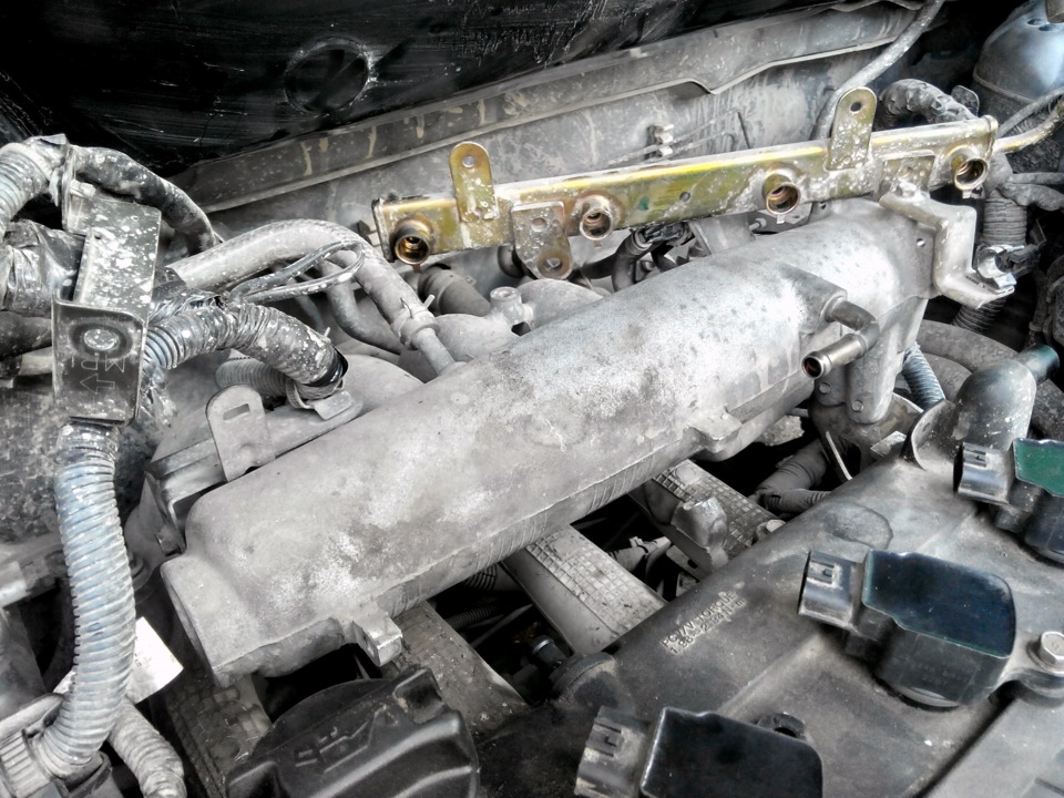

1. Отсоединил разъемы от катушек зажигания и форсунок (4+4) и откинул обе косы в сторону, снял пару мешающих трубок резиновых, на этом подготовка закончилась.

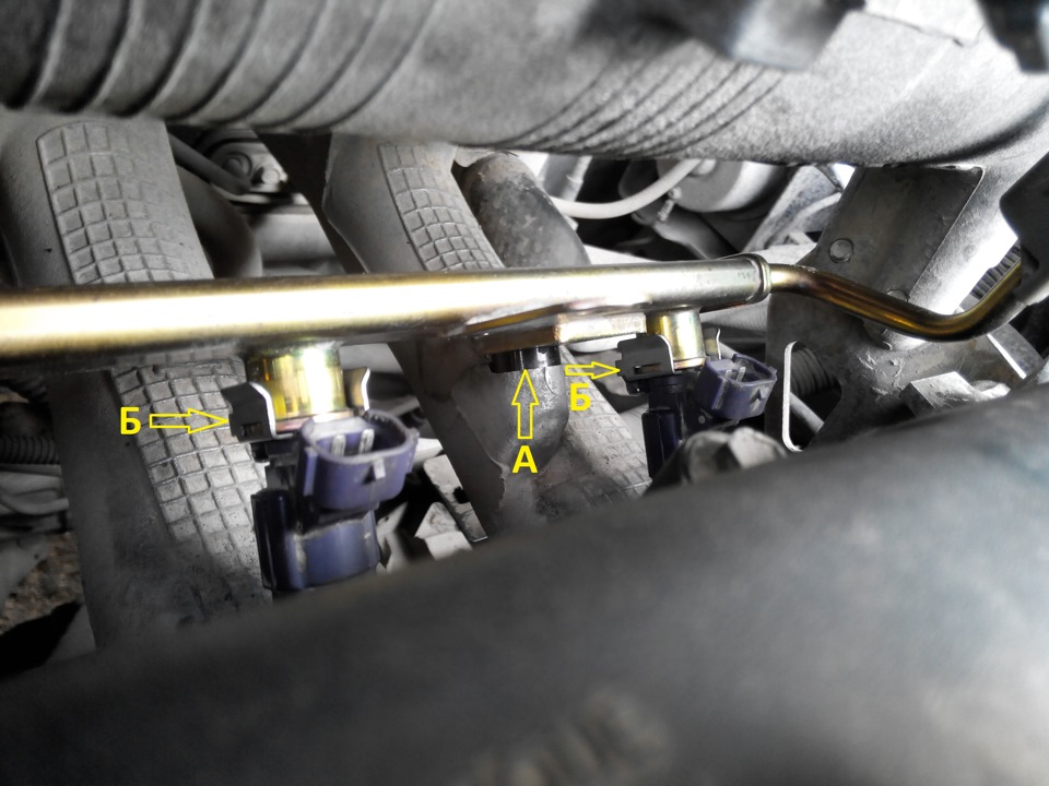

2. Открутил два болта на 12, крепящих топливную рампу и аккуратно вытащил ее из впускного коллектора. ВНИМАНИЕ! В месте соединения болтами рампы и коллектора есть две толстые пластиковые шайбы (А). Потерять их — плохая примета:)

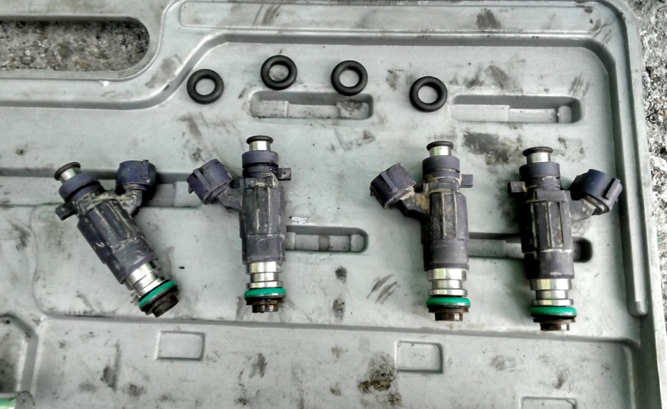

3. Снял металлические скобки, крепящие форсунки к рампе (Б) и вытащил форсунки.

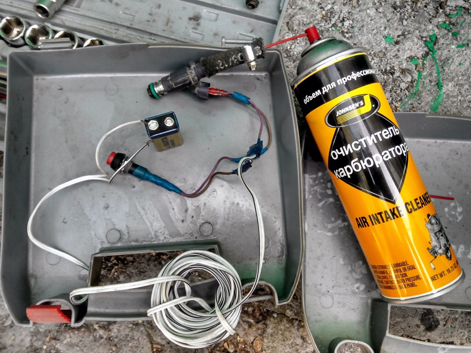

Промыл на своем "стенде" на три раза (после каждой промывки перекур 15мин., чтобы откисли отложения).
Собрал все обратно, завел, посмотрел, чтобы бенз не сочился из-под форсунок (бывает, если перекосятся при установке колечки-сальники. Кстати, лучше смазать колечки маслом, чтобы при установке не повредить).

Одного бутылька хватает на все 4 форсунки?
на все (ДЗ и форсы) хватило 3/4 бутыля
бутыль большой, грамм 400 или 500
обычных синих (питерских) 200 граммовых два обычно беру

Я был удивлен, что в ДЗ вообще нефик мыть!
Помню на тойоте мыл, с полным разбором, с промывкой КХХ… вот это пляски были, а тут реально ничего нету, только заслонка в трубе)))
