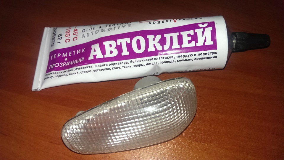

Вчера решил поменять лампочки в боковых повторителях. Правый снялся нормально, а левый располовинился — отклеилось стекло (пластик). Покупать новые (Polcar) очень нравятся не особо гуманно — отдать 1000 руб за две фигнюшки… В итоге решил починить.
Принес домой, помыл старой зубной щеткой с мылом, просушил

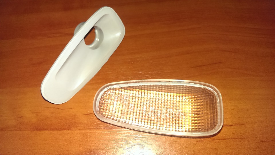

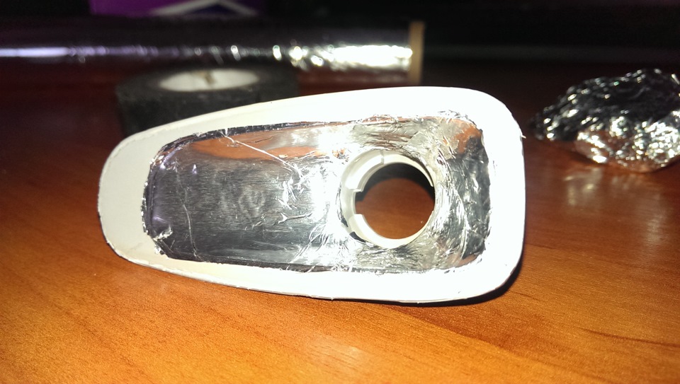

Далее промазал клеем, обернул обратной стороной изоленты и на сутки оставил сушиться

Хорошо получилось))) А как светить стало?
Светить стало равномернее. Если на старом только лампочка была видна, то сейчас весь плафон
я так понял, то внутри фольга?
Самая обычная. Но это не стоит того чтобы специально ковырять повторитель ))
