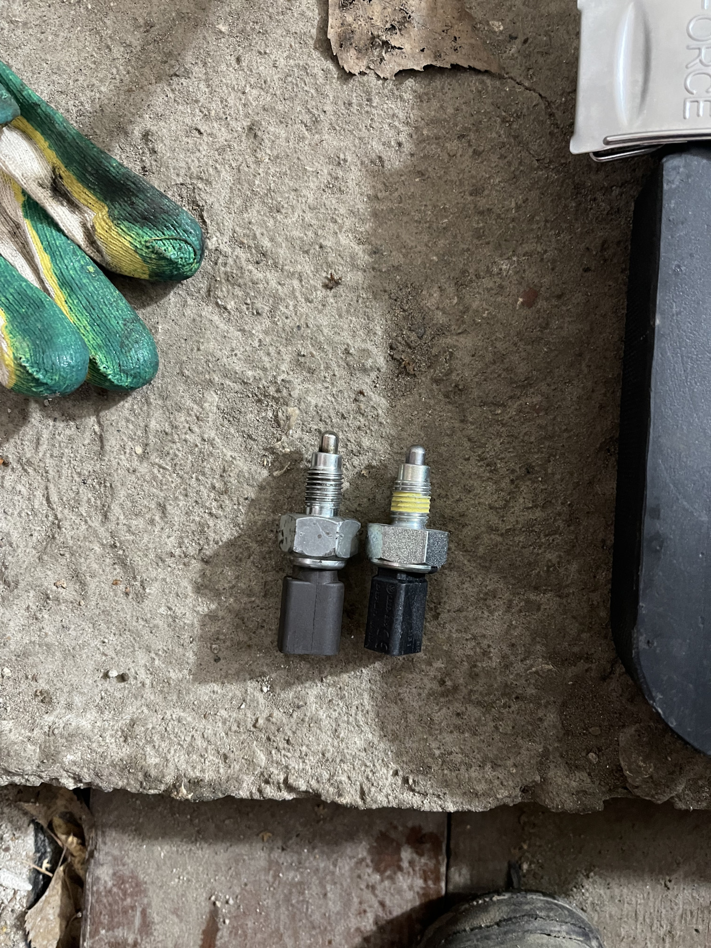

Всем доброго времени суток. Никак с покупки не мог я победить чтоб задний ход светился. Поставил новый датчик Quattro freni QF02B00029 это гумно не работало. Ладно подзабил. Потом пришла в голову мысль снять с него шайбу, тк родной был без шайбы. Начал подавать признаки жизни, через раз включался но не долго музыка играла. Вообще целый год откатал без заднего хода и тут решил таки починить. Вычитал что по Етке была замена артикула и нам походит датчик Vag 02K945415K (цена гуманна 1700) поставил и сразу все заработало стабильно. На фото ориг датчик справа. Так же сразу заменил камеру заднего вида, взял в фикспрайсе за 250р, качество картинки я вам скажу более чем за такие деньги, как будто не хуже чем на Ренже заводская.

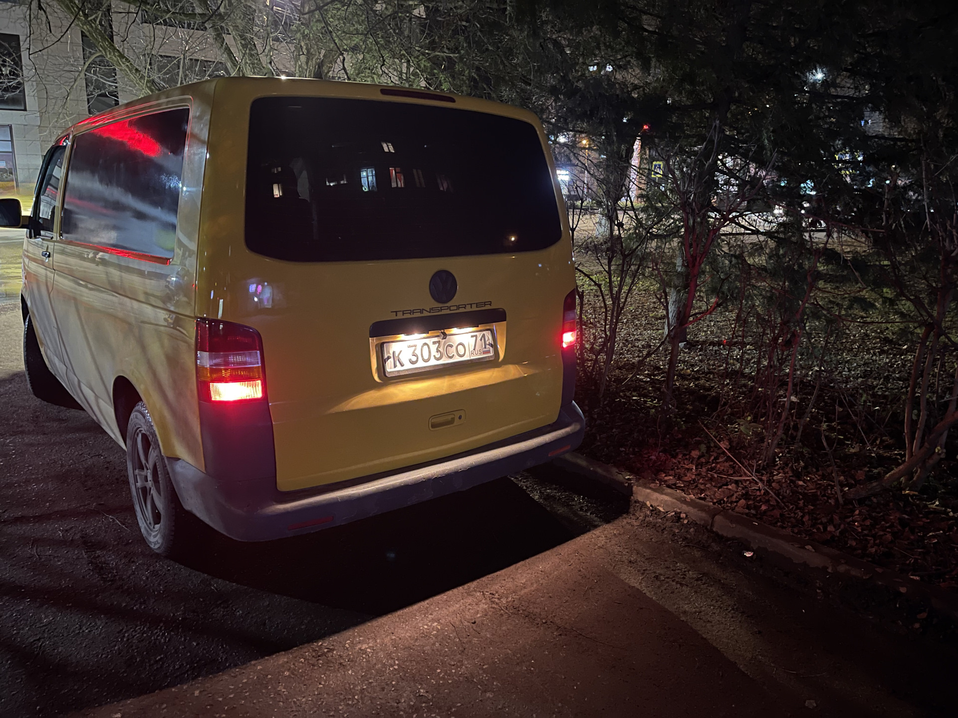

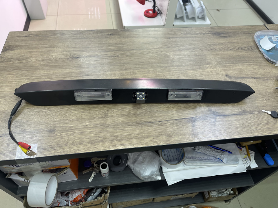

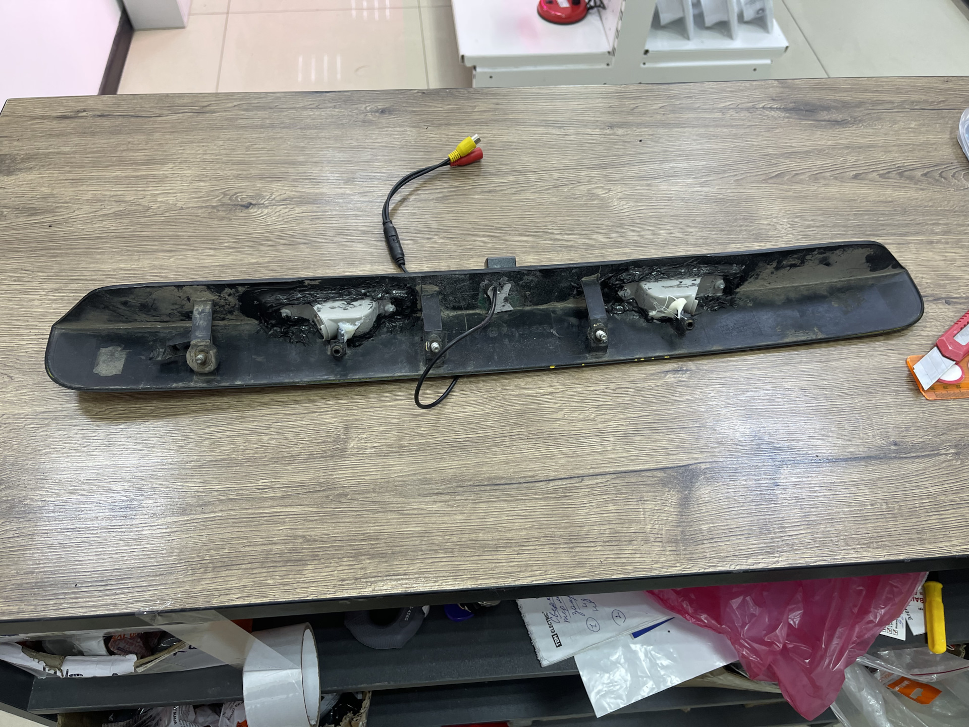

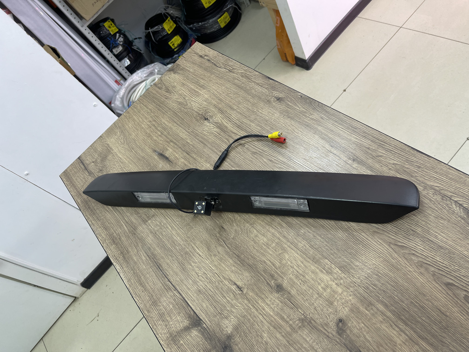

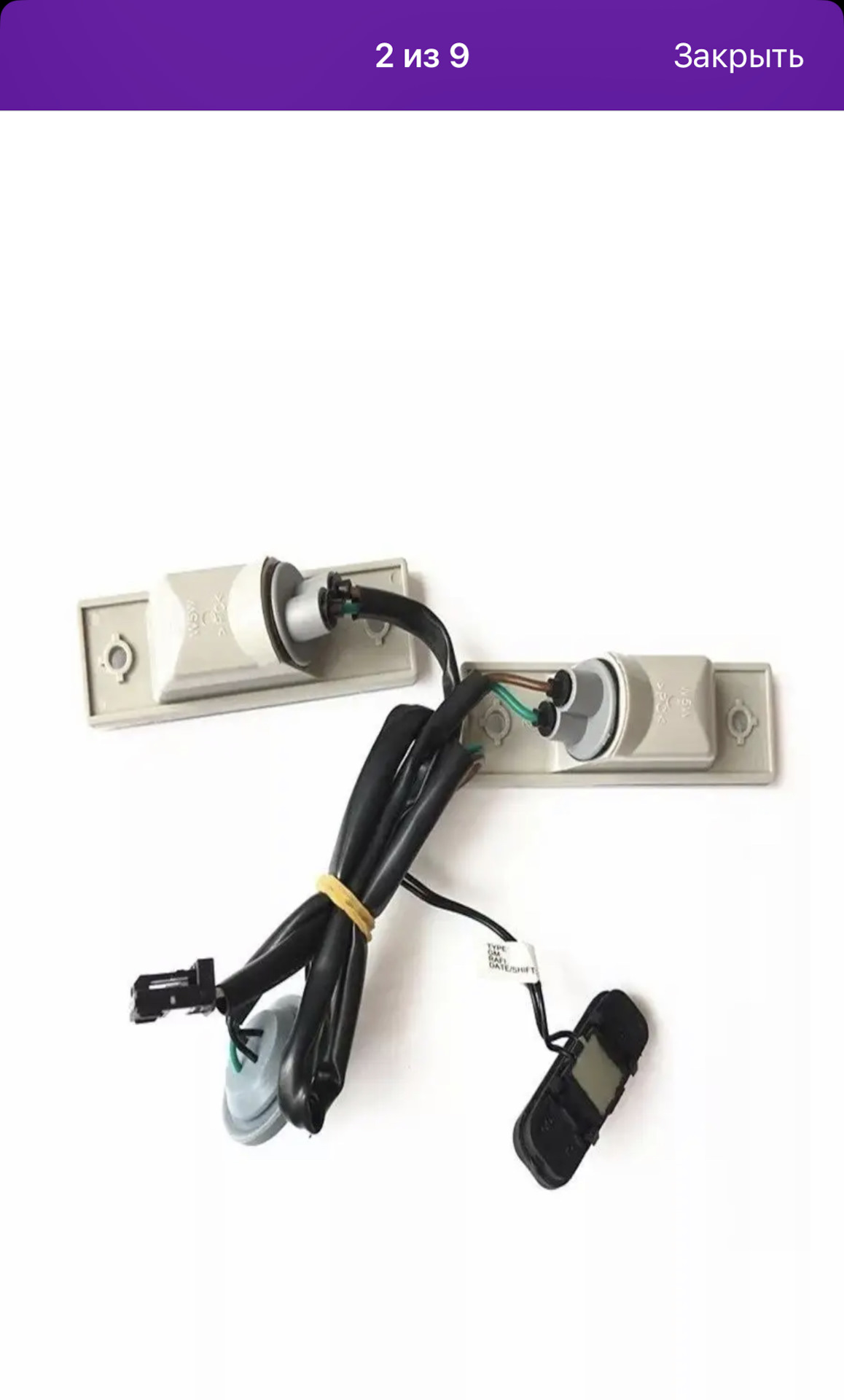

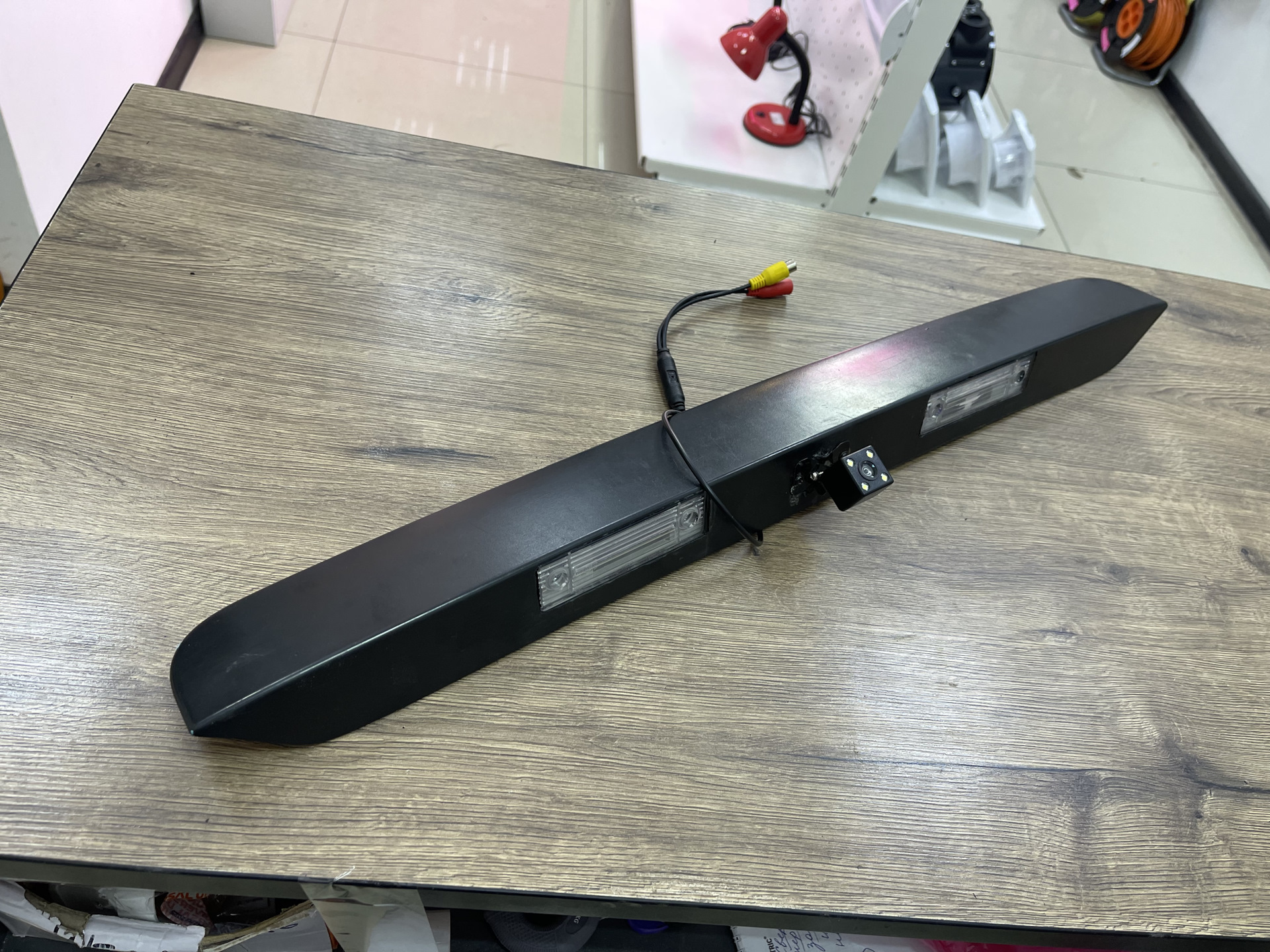

Подсветка номера… я думаю больная тема всех владельцев т5. До меня кто-то пытался поставить диодные модули но они благополучно сдохли. Все окислилось, контакты отгнили. Хотелось какого-то максимально надежного решения под лампочки, очередной вечер копаясь на вб в поисках подсветки попались плафоны от Шевроле Орландо/Круз. Максимально простая конструкция, обычные патроны под безцокольные лампы (лампы кстати в комплекте) еще и кнопка. Я так понял кнопка расходник на Шевроле и данная позиция пользуется популярностью, цена вопроса внимание 300р за все вместе. Заказал, конечно они крупнее наших, изначально собрал плафонами наружу, прокрасил тарец черным но все равно не то пальто смотрелось инородно. В итоге взял гравер выпили под них отверстия и изнутри вклеил. Замена ламп только через снятие сабли да и фиг с ним, это не сложно. Да и лампочки в отличии от диодных модулей ходят долго.

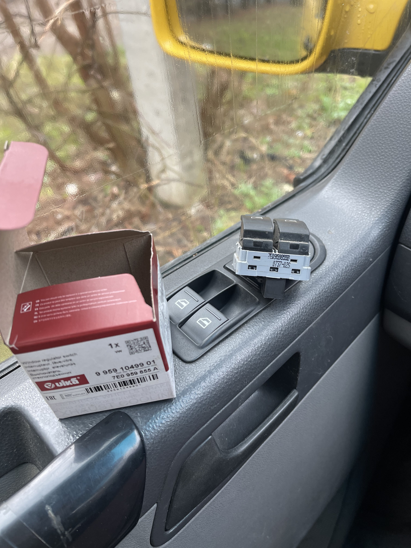

Ну и заодно поменял кнопки стеклоподъемника, пассажирскую взял на вб рублей за 250-300, водительскую двойную взял Vika 99591049901 все супер все работает

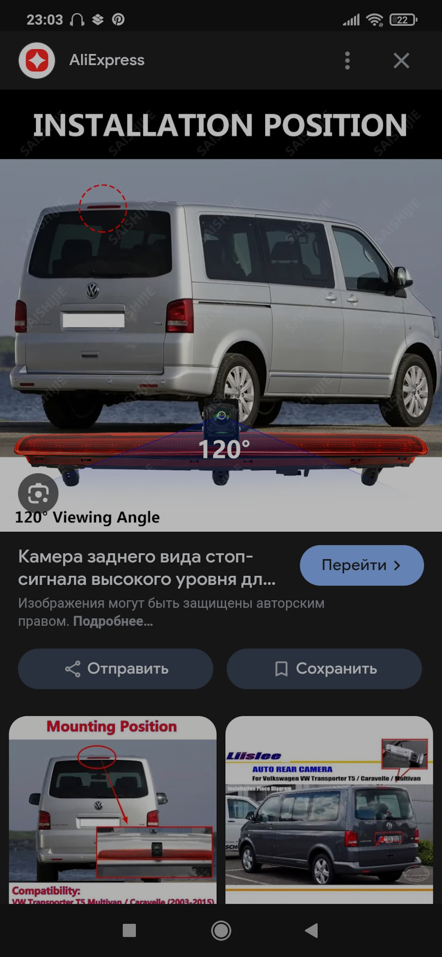

Тоже думаю над данной опцией, на мой взгляд самое разумное решение у китайцев, на фото
Я в родном корпусе выпилил грайвером отверстия и вклеил патроны под без цокольную лампу от габарита со старых фар. Теперь хочешь лампу накала, хочешь диодные. Все меняется просто снаружи открутив отвёрткой стекло.
Я наверно попадал на твой пост, а до меня и стекла не дожили. Ничего не было, остатки гнилых контактов и окисленные диодные платы
