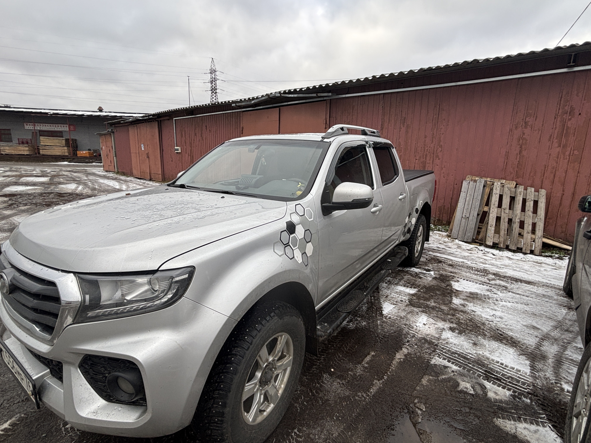

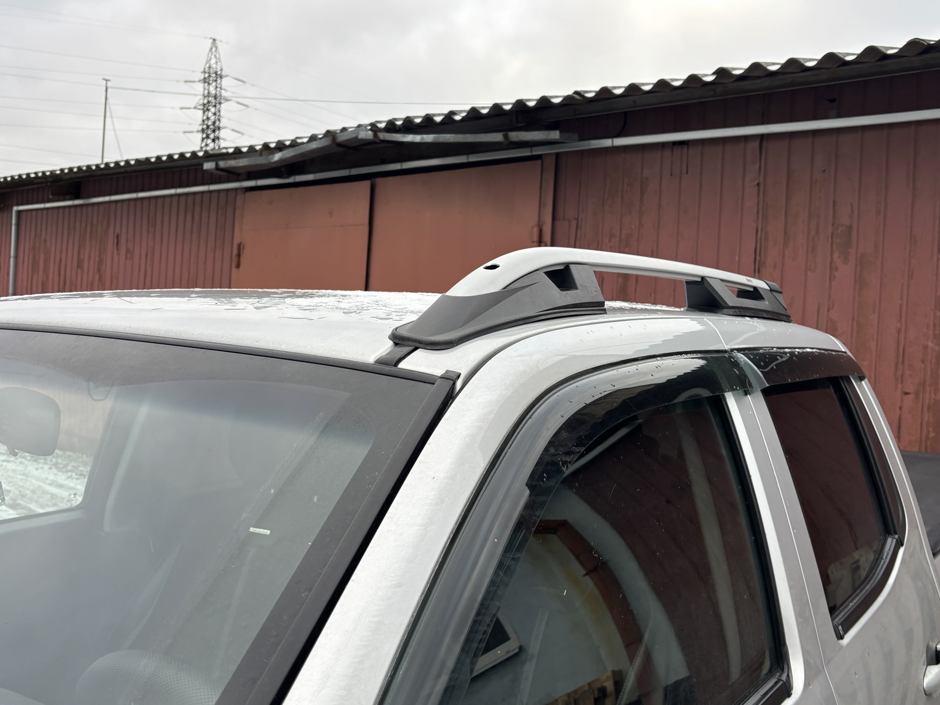

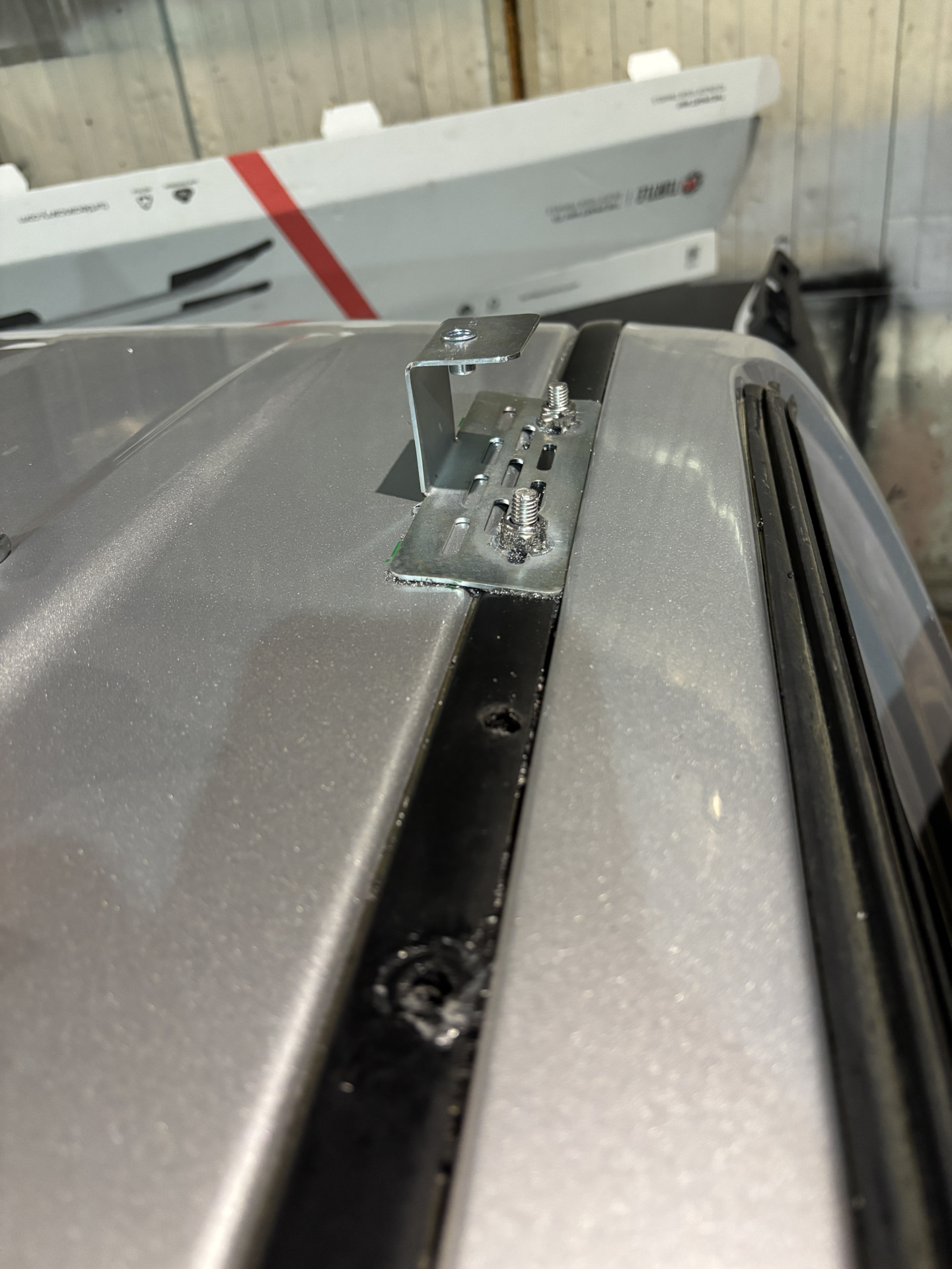

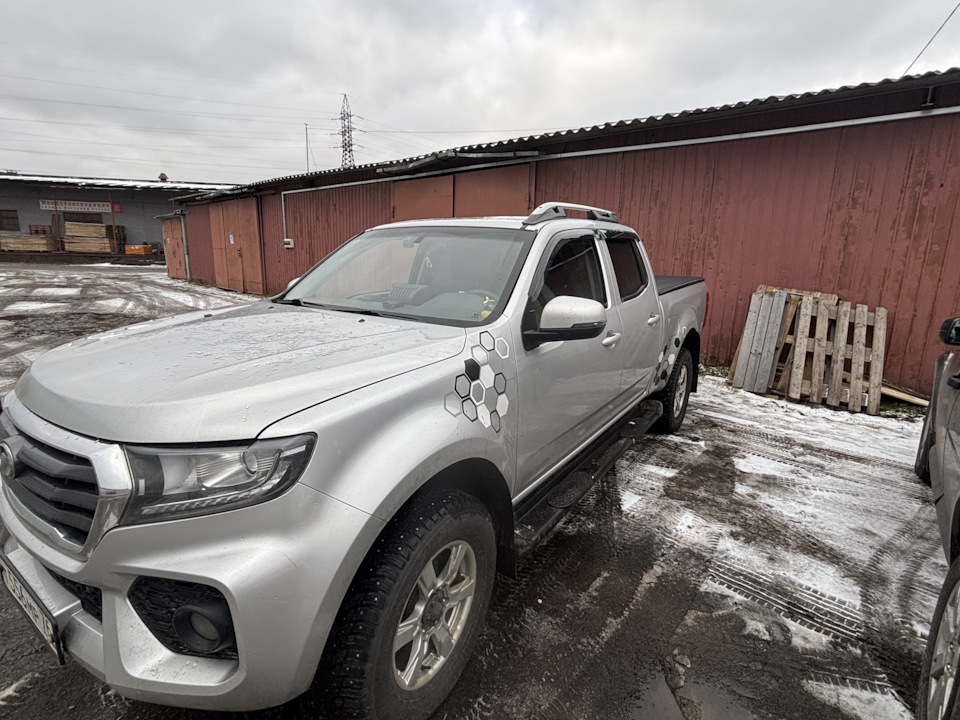

Рейлинги подсмотрел на Поэре и заказал такие же на озоне. Можно взять любые универсальные для пикапов.

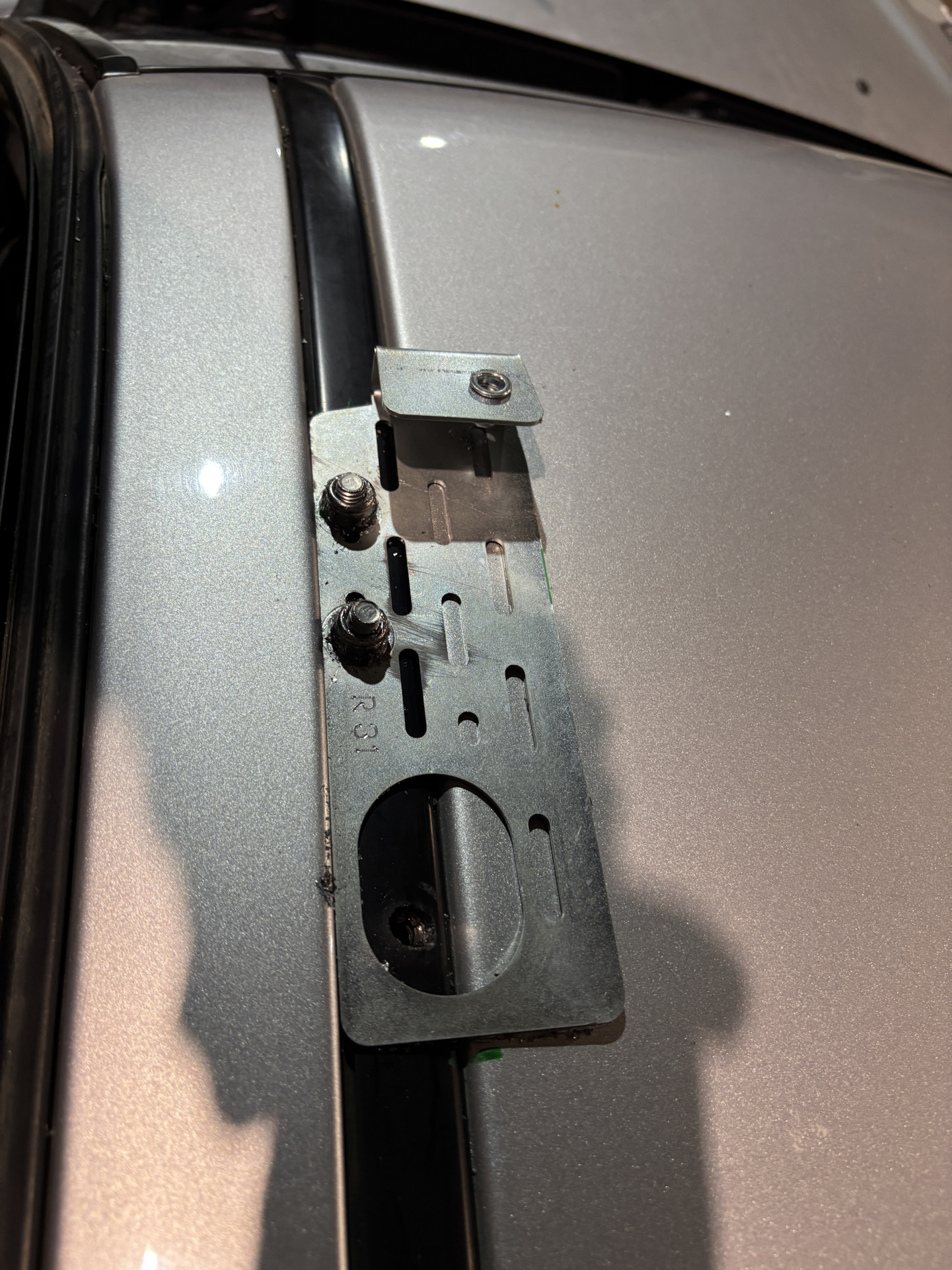

Закладных у нас нет. Придется сверлить крышу.

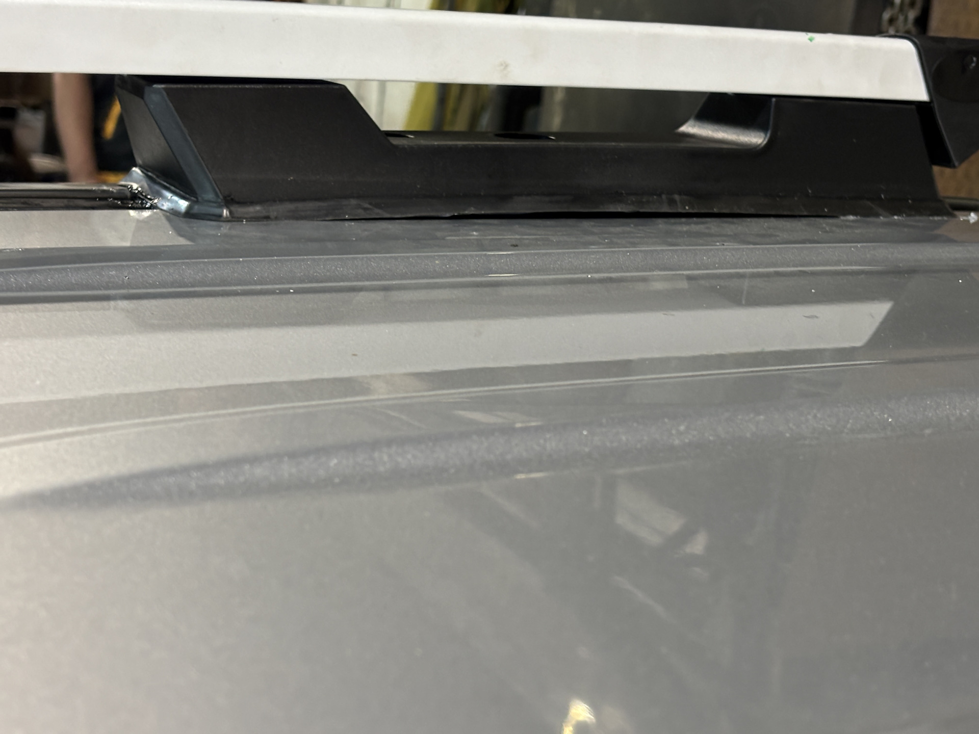

Молдинги на крыше крайне нежные(алюминий в пластике), лучше их не пытаться отрывать. Ломаются и деформируются очень легко. А ничего интересного под ними все равно нет.

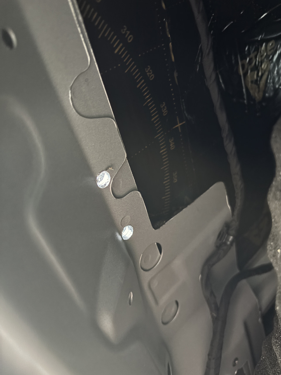

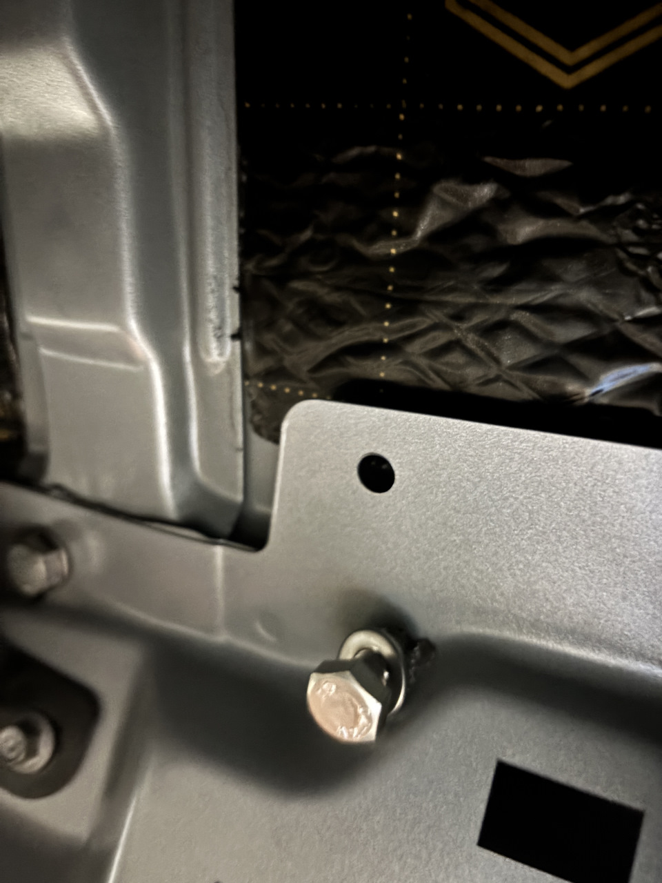

Я выбрал болты М8. Но можно было обойтись М6. Дополнительно понадобятся герметик или двусторонний скотч. Если вместо герметика взять безпраймерный клей для вклейки стекол, то болты особо крепкие точно не понадобятся.

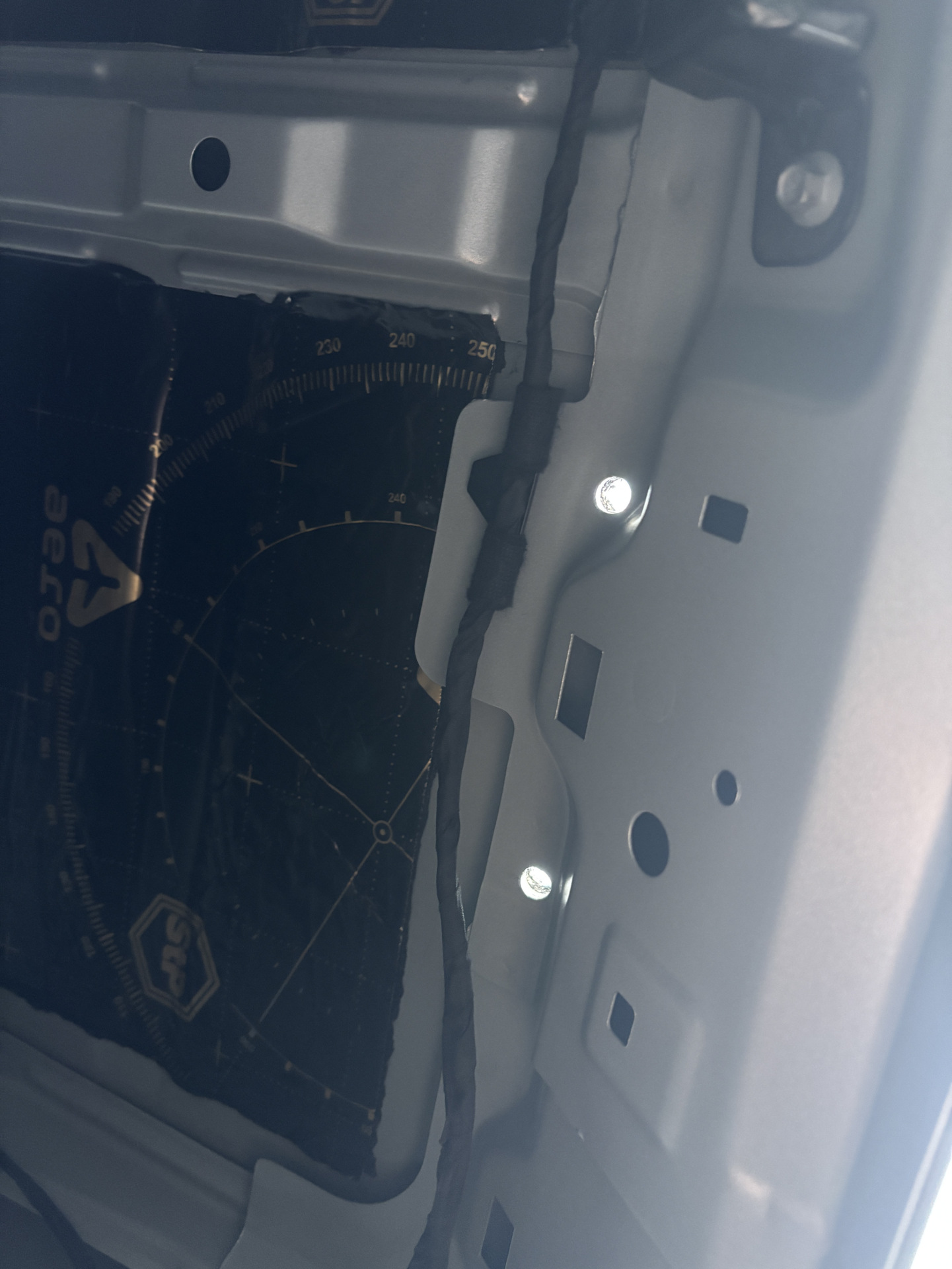

Так или иначе придется разбирать потолок, работа долгая, нужная и не самая легкая. По этому рекомендую сразу запастись материалами для шумоизоляции потолка. Тем более эффект от шумки крыши самый ощутимый.

Небольшая ремарка. Пластик основания крайне слабый. За зиму появилось несколько трещин. Так это я еще ни разу ничего и не возил на них.
