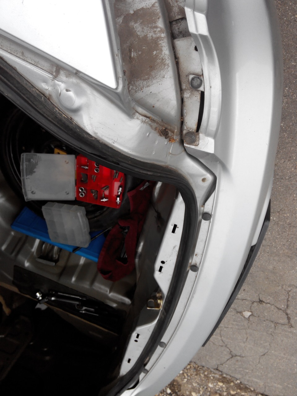

7. Из багажника откручиваем по 3 болта на 10 по левому крылу и по правому крылу (Смотрим на фото 5)
8. Последнее и самое геморойное! Из под колеса нужно подобрать длинную крестовую отвертку и открутить снизу вверх сочленение бампера и крыла — там саморез под крестовую ответрку или под головку на 10 (головой я подлезть не смог тк она слишком широкая!) Саморез НАХОДИТСЯ ПРИМЕРНО В 4 СМ ОТ КРАЯ БАМПЕРА, его нужно будет нащупать рукой.
ВСЕ готово! Остается вытащить 1 гвоздь. засунуть руку в бампер и отсоединить клему заднего света. Вставляем гвоздь на место и повторяем с другой стороны! После этого снимаем бампер с гвоздей и получаем БАМПЕР отдельно, МАШИНА отдельно.
