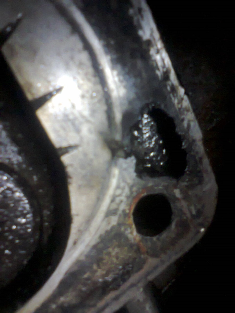

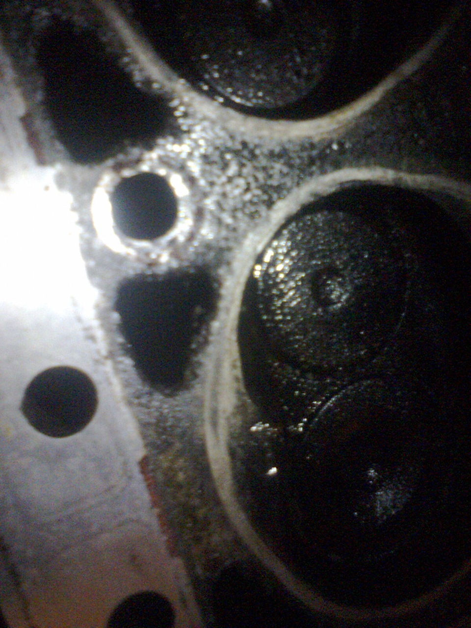

Весной вычистил всё, дыры ликвидировал и залил тосол. В итоге за пару месяцев он мне голову растворил. Растворились места под прокладкой и прокладка не просто пробилась, а ей не на что стало ложиться!
Тосол был украинский. Позже в нэте вычитал, что в ><о><ляндии (то, что осталось от этой sомали-Украины) лепят 80% не тосол, а супер-вредоносную жижу.
Она какая-то интересная. В масле поджареная или просто вытекшая не смывается бензином, а водой — плохо. Буду искать инфу по смывкам, которые не повредят резиновые патрубки, алюминий и чугунные гильзы. Кто что знает, подсказывайте.

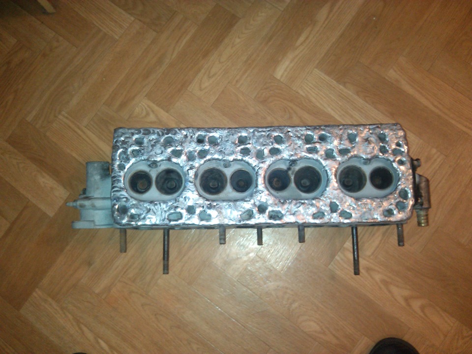

Принято решение — наваривать объём.
Раньше от аргонщиков по городу слышал, что в советские времена кучу наварили и все машины бегали.

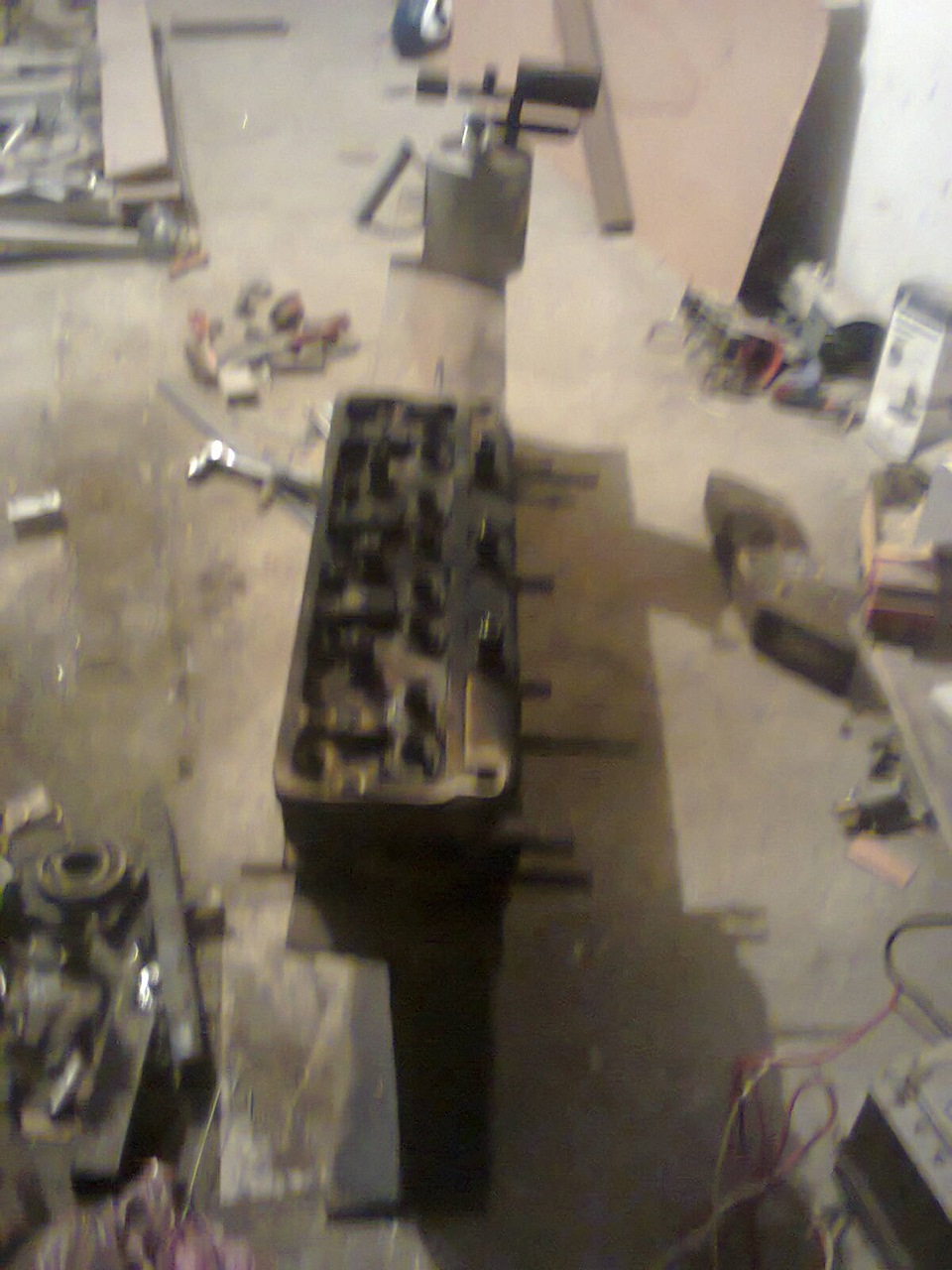

Понес варить — а никто не берётся! Вроде, мужики по виду, а под одеждой сидят примитивные трУсы и лентяи. Долго искал, кто возьмётся. Наварил (позже выяснилосью что весьма твёрдым сплавом, что есть хорошо — не продавится). Но домой мне привёз "рессору"! Голову выгнуло порядка на 3-5 мм! Чё делать дальше? Край у нас не металлургов, мужики корчат из себя вумных и дают одну рекомендацию — искать другую. На чипмейкере создал тему и в конце концов в ней появились некоторые толковые цифры и слова. Приступил к мучениям. В гараже был двутавр длинные, сантиметров 40 ширины. Засверлился, 6 болтов М10 насквозь и 4 вспомогательных М8. Греть до 200-250-300 и давать отбратный прогиб на 0,5 мм.
До обратного прогиба не улдалось дойти, но в первый раз более 2 мм вытянул! Греть тяжело в ГСК-многоэтажке голимой позаимствованной паяльной лампой — плохо разогревал. Газовую горелку так и не дождался от соседа.
В итоге, пришлось греть 3 или 4 раза.

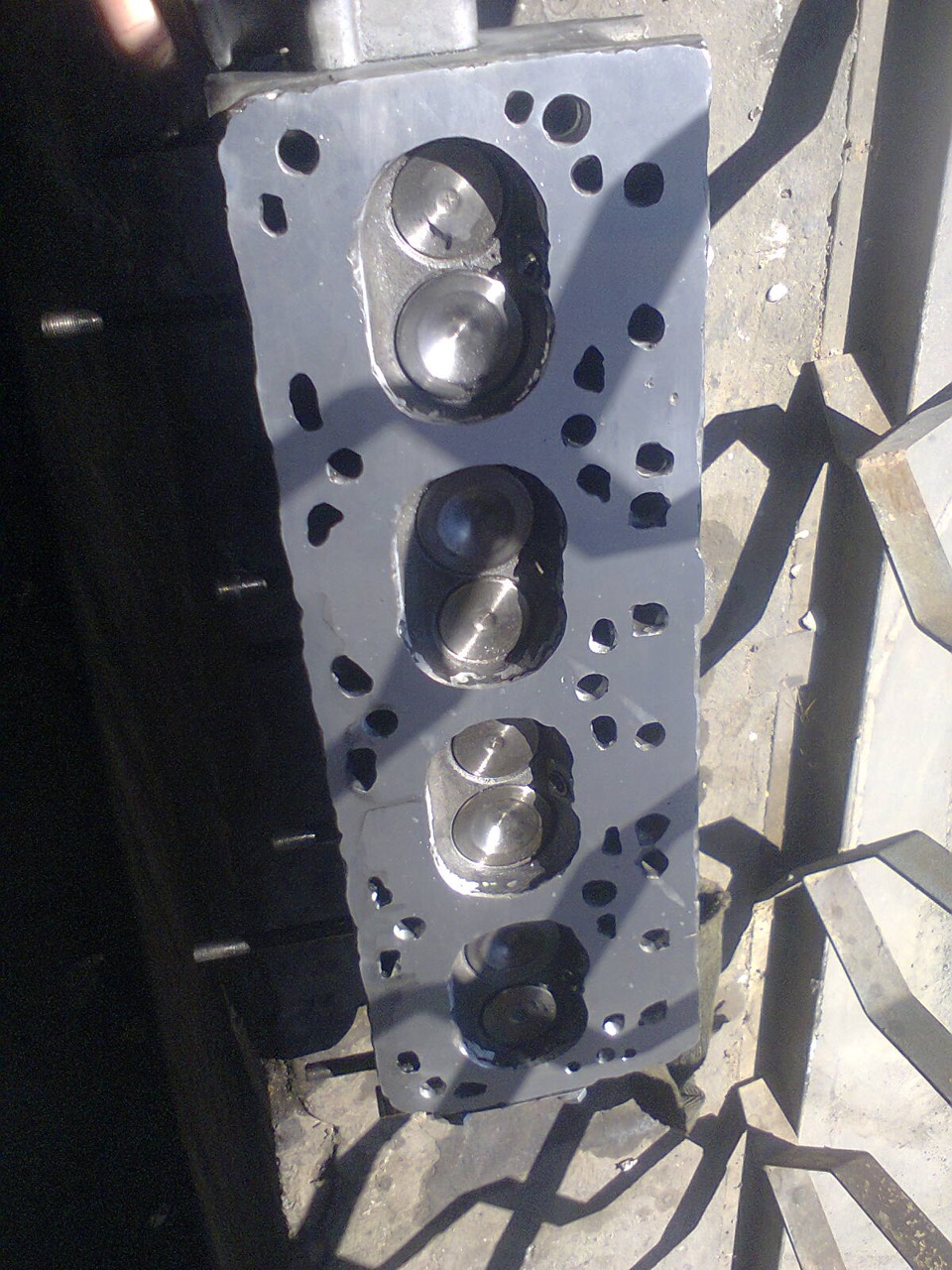

Потом после грязной фрезеровки пришлось несколько раз носить на доварку. Несколько капель доварки сделано более мягким сплавом, приближённым к головному АЛ4.
