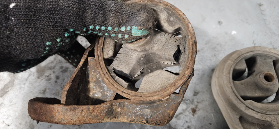

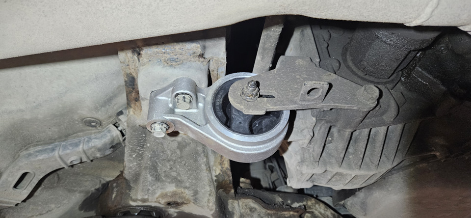

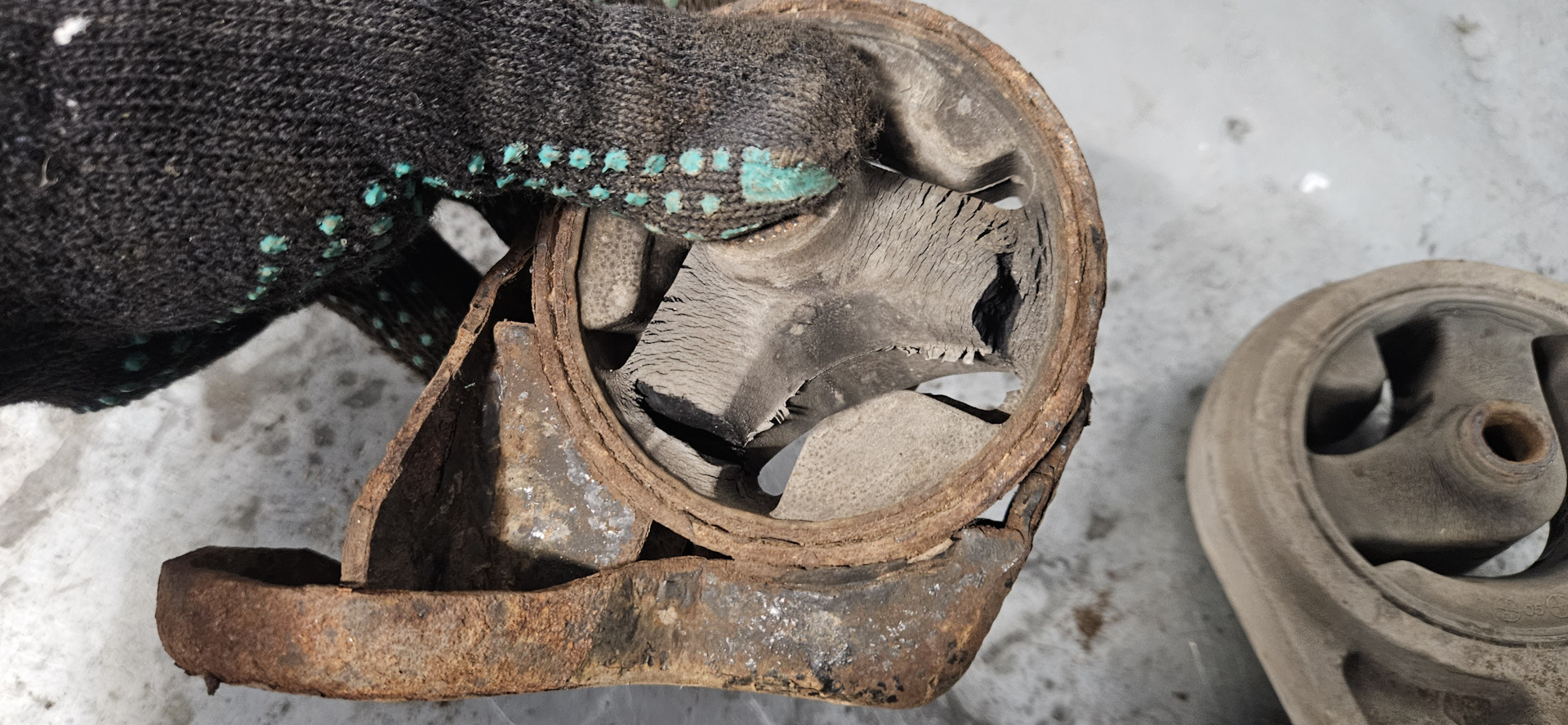

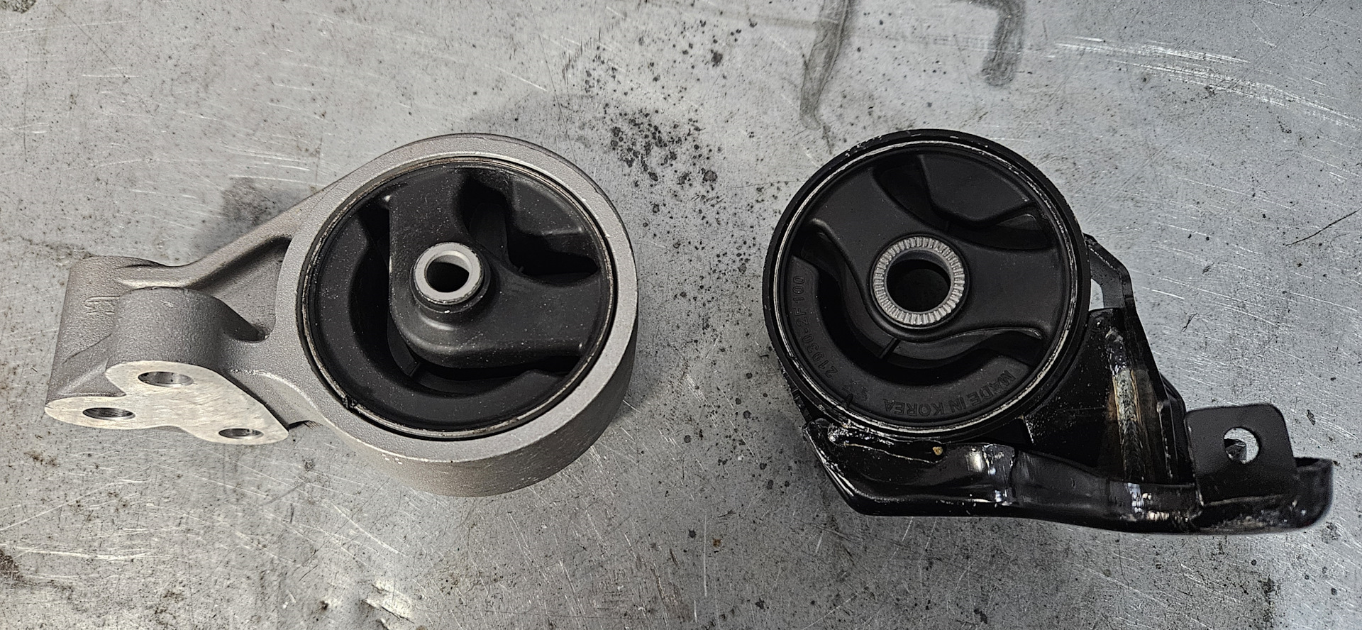

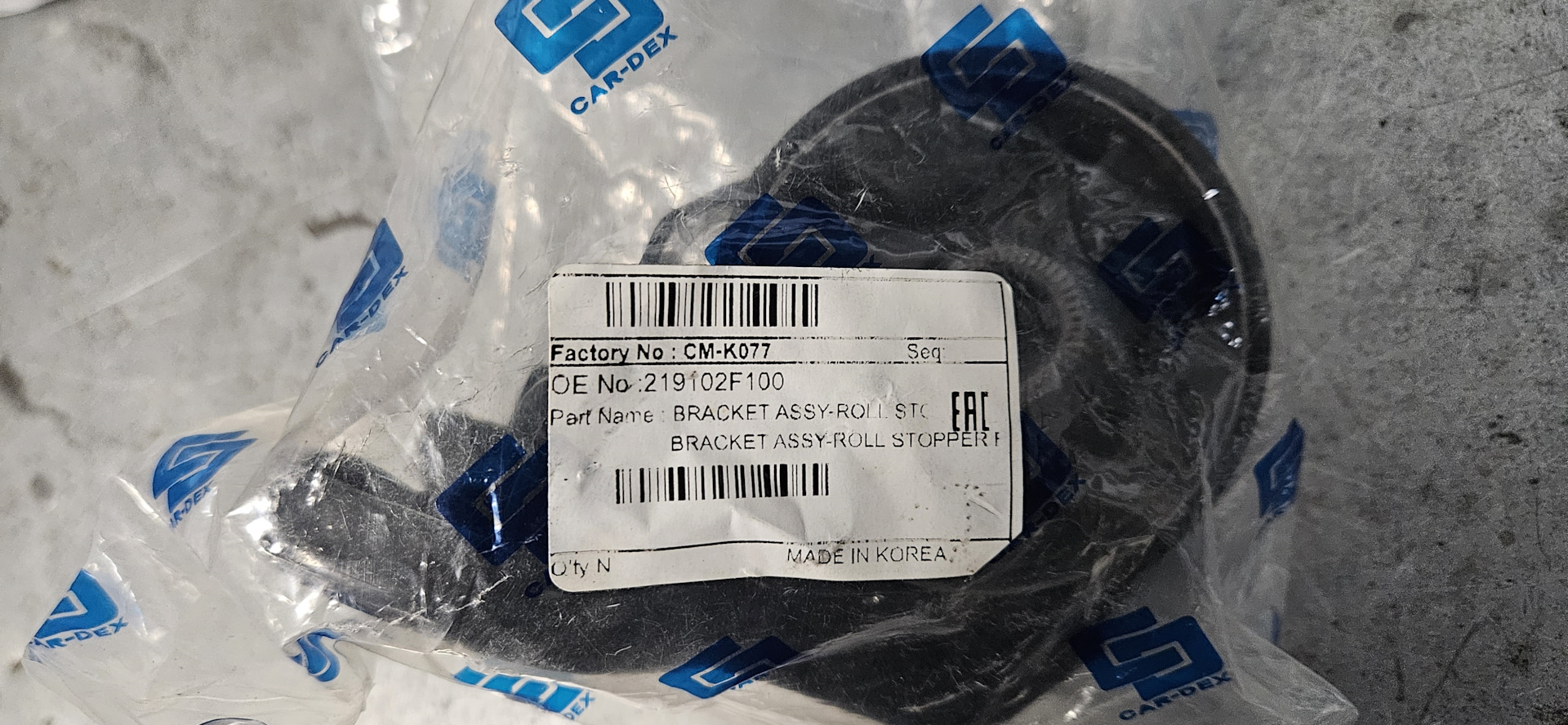

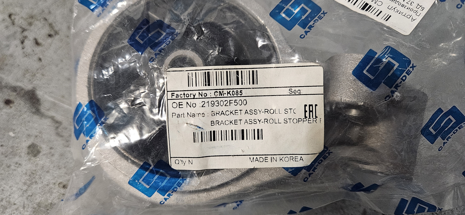

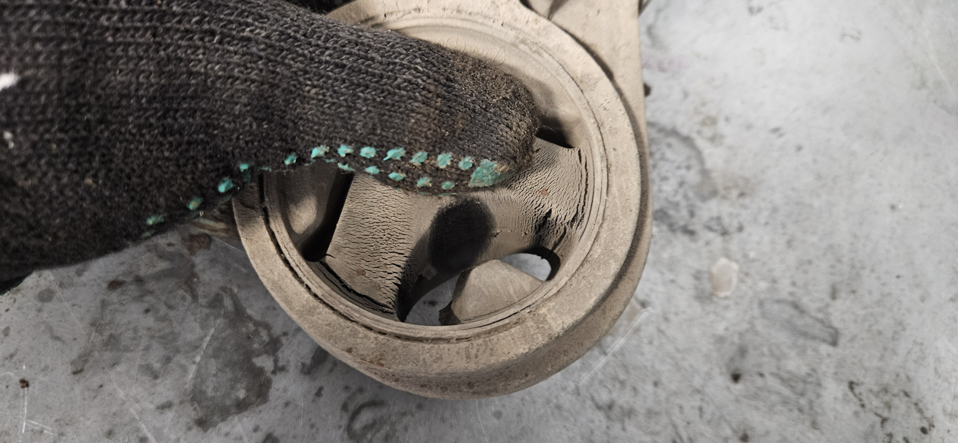

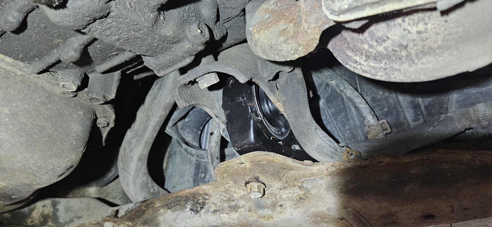

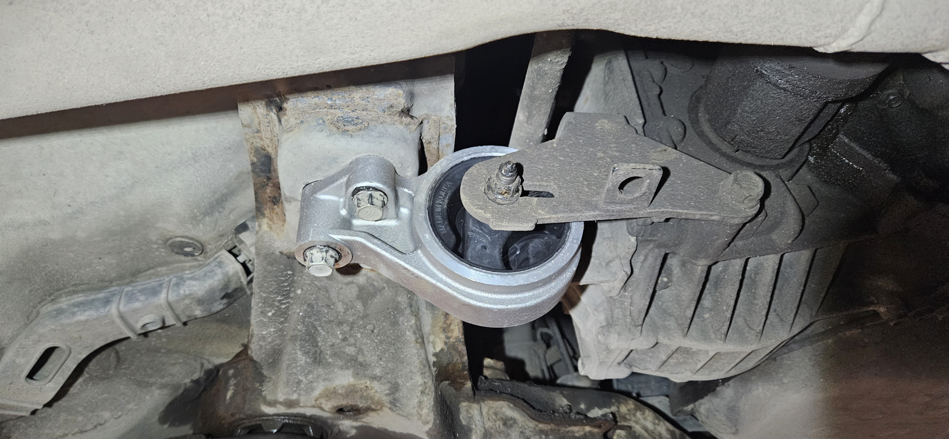

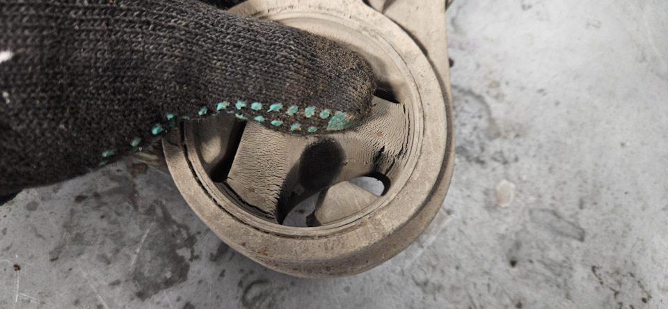

Продолжаю приводить авто в отличное техническое состояние, с момента покупки не нравилась немного жестковатая работа коробки, а именно небольшие пинки, грешил на несвоевременную замену масла в ней, но дело оказалось в нижних подушках двс, обе были с трещинами и практически оторваны, Поход к запчастисту дал пусть и неоригинальные, но хорошие подушки корейского происхождения Car-Dex, передняя 219102F100 и задняя в алюминиевом корпусе 219302F500. Замена ничего сложного не представляет, по 4 болта\гайки на каждой, и облегчение от отсутствия пинков)
