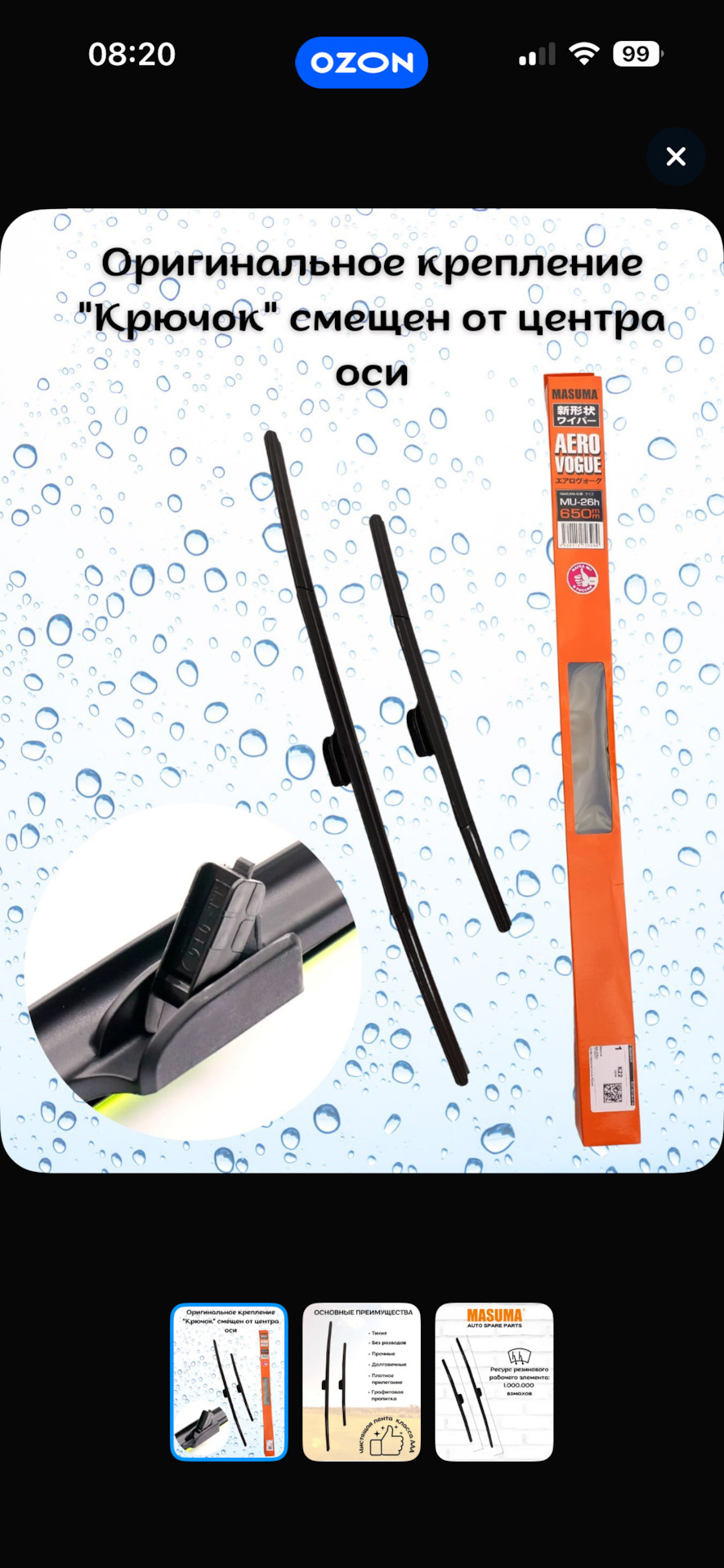

Купил как то летом новые дворники на ниссан, оригинальные как обычно стоят как чугунный мост, из аналогов продаются только Masuma со смещенным креплением.
www.ozon.ru/product/shche…-2017-65-40-sm-888054602/

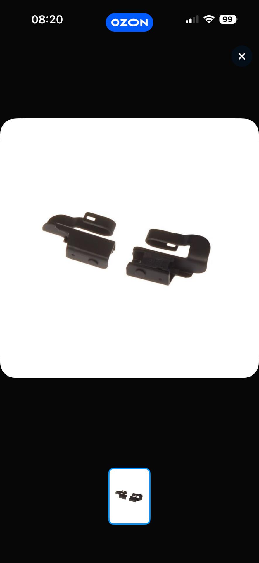

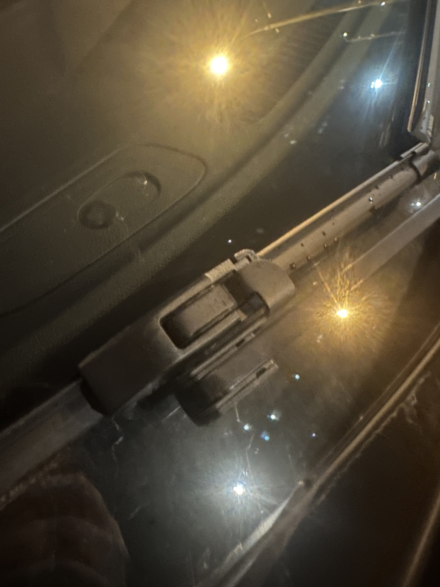

К сожалению через два месяца они начали скрипеть и плохо вытирать стекло. Искал на просторах интернета, что то еще более альтернативное. И вот, что нашел:
www.ozon.ru/product/pereh…2073465/?oos_search=false

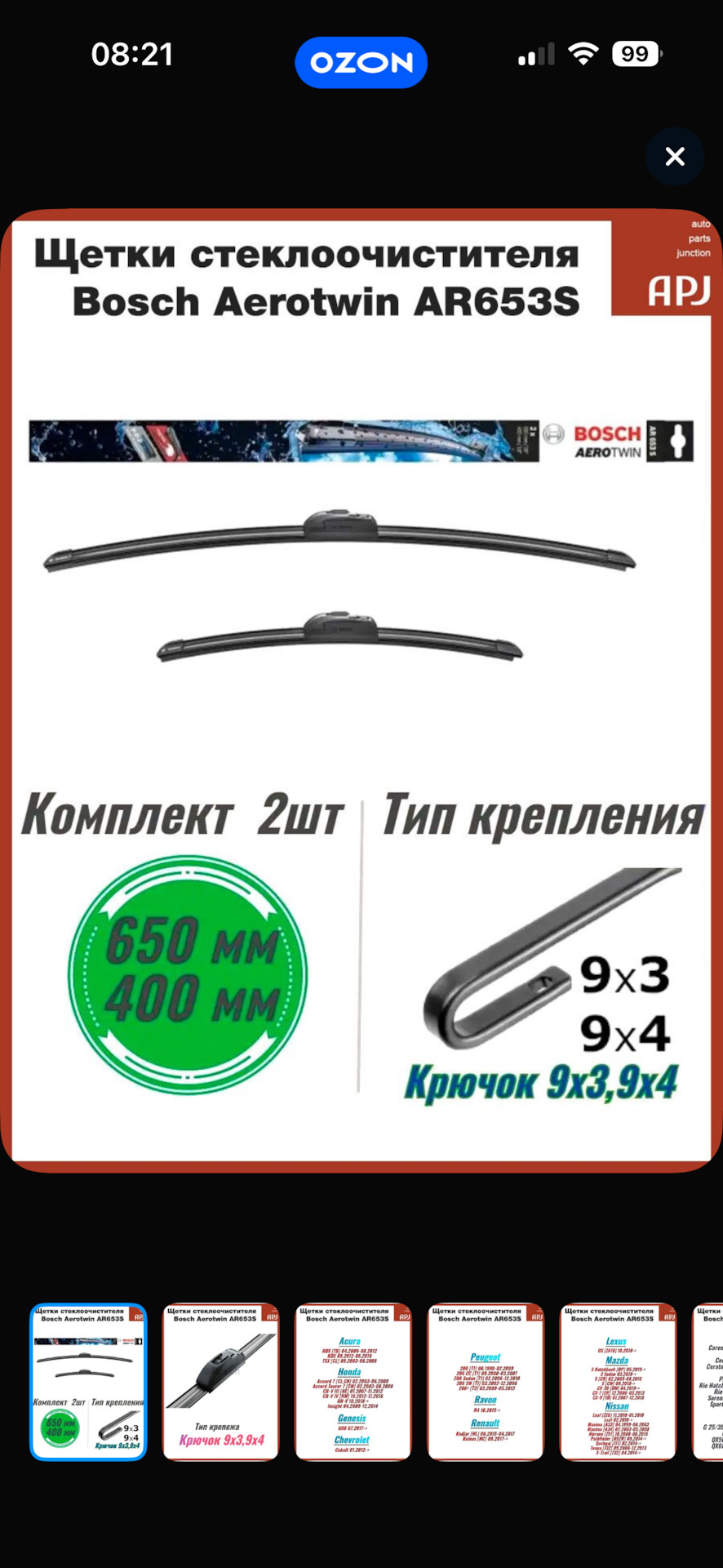

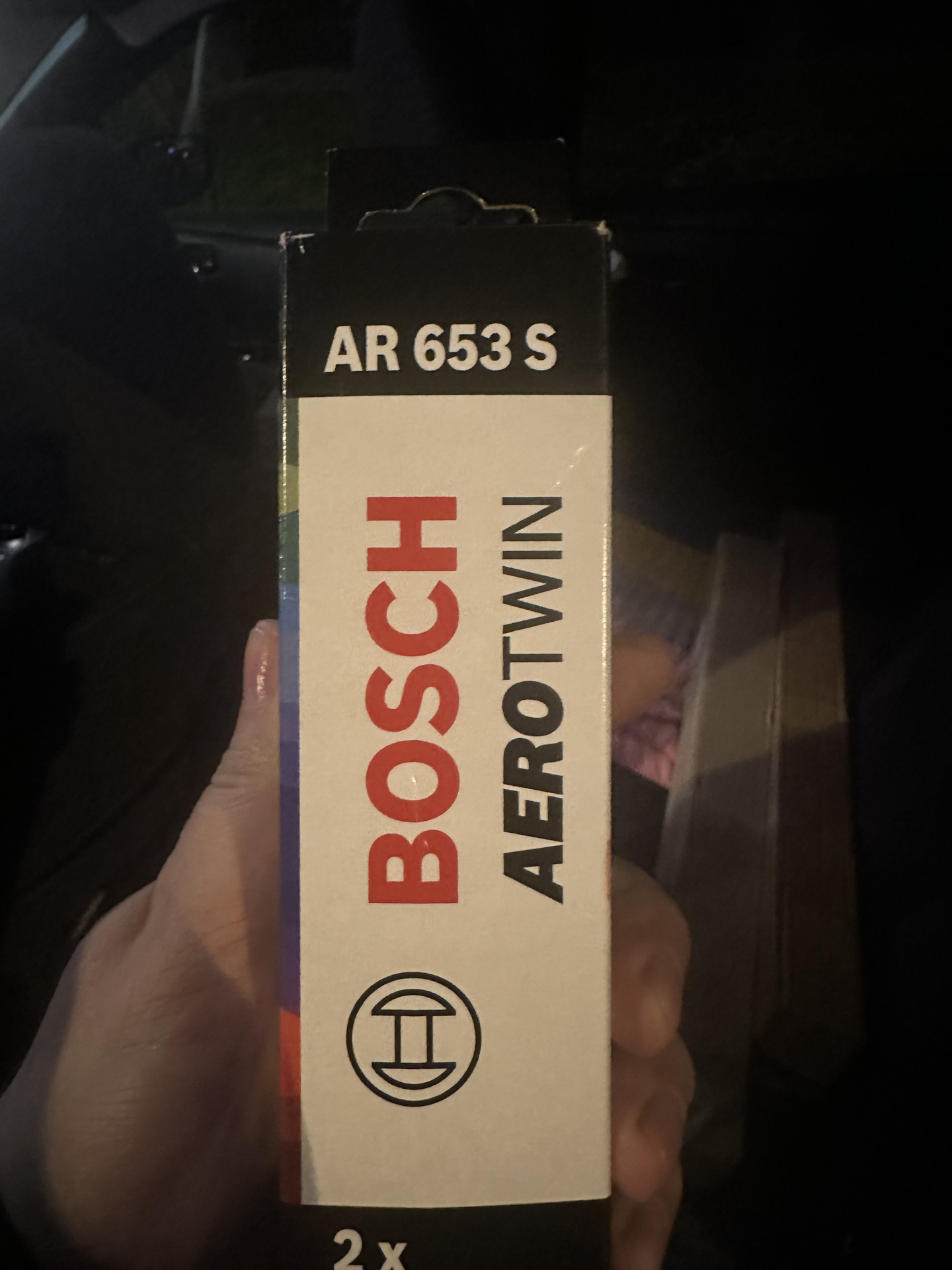

это переходник с левого на правый руль, так же заказал стеклоочистители BOSCH www.ozon.ru/product/shche…l-iz-germanii-1254549617/

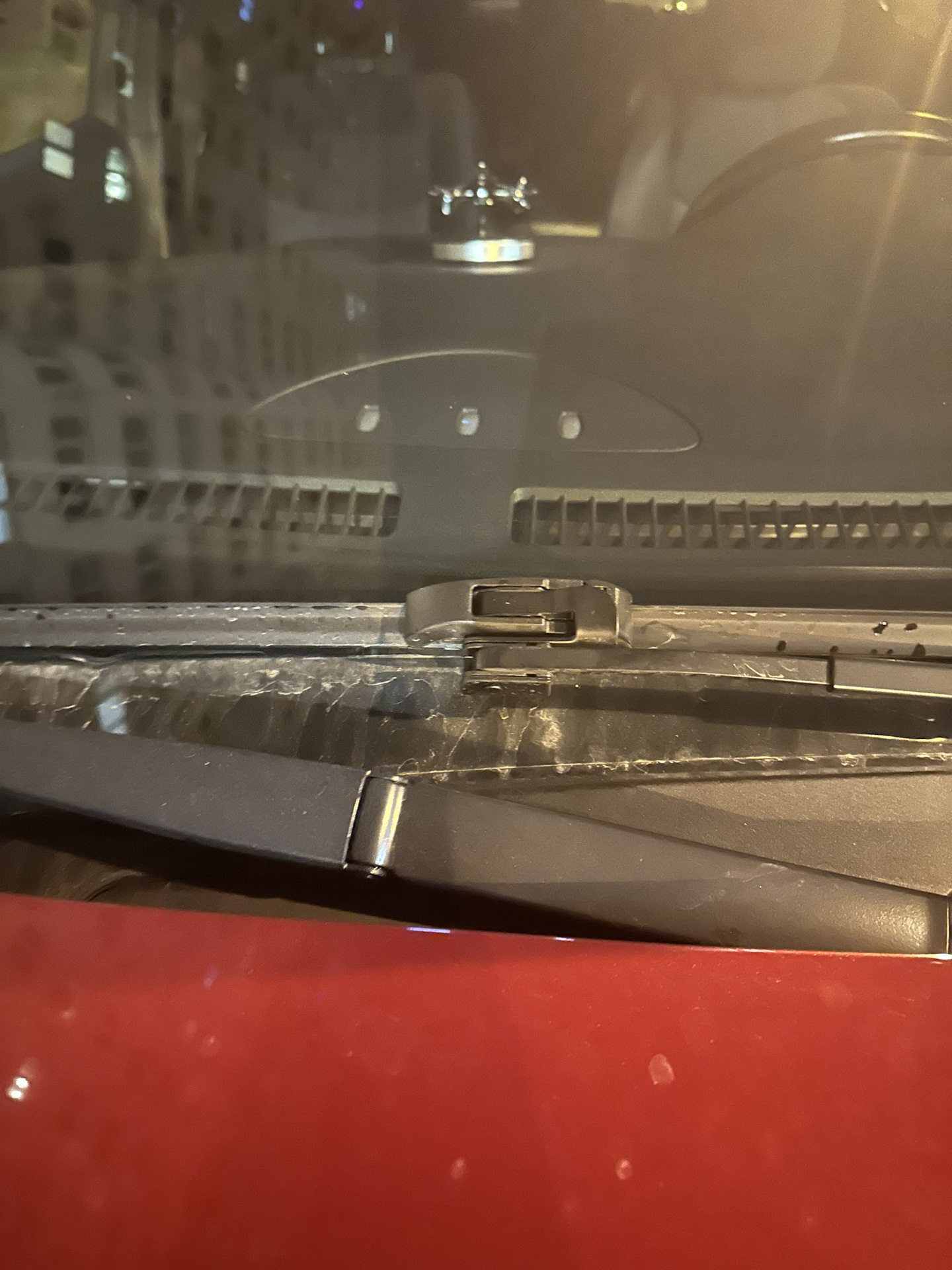

Вот, что в результате вышло.

Может вопрос глупый, а зачем эти переходники? Просто поставить дворники нельзя?
Конечно можно, но тогда водительская щетка при взмахе будет доходить не конца и оставлять большой не очищенный пробел. либо поводок откручивать и поднимать выше на пару сантиметров.
Я себе на зиму обычные дворники взял. Все доходит
У вас правый руль, у меня левый
Понял. 👍
Kryakblin
Да тут без разницы какой руль. Не очищенный участок увеличится на пару см в любом случае. Дело вкуса, конечно, но у нас и так стойка довольно слепая. А в снежных регионах это еще и снегом утрамбованным забьется.
Тоже дома лежат такие переходники для правого руля, но пока меняю резинки на родных дворниках, поэтому ждут своего часа. Интересно узнать из первых рук про опыт использования, где то видел информацию, что они могут болтаться.
Болтания не заметил
