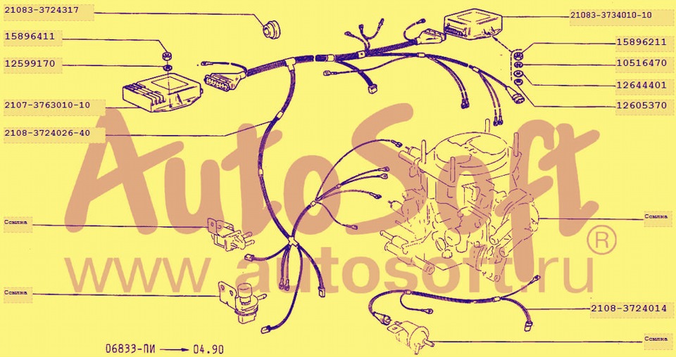

3. Система снижения токсичности и электронным управлением смесеобразования AXTEC AFR (314012)
4. Система снижения токсичности, управление смесеобразования и микропроцессорное зажигание OLSON-DINOL.

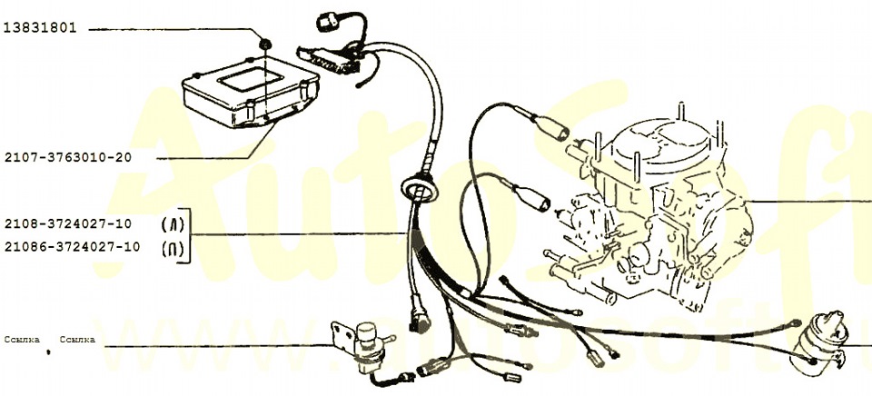

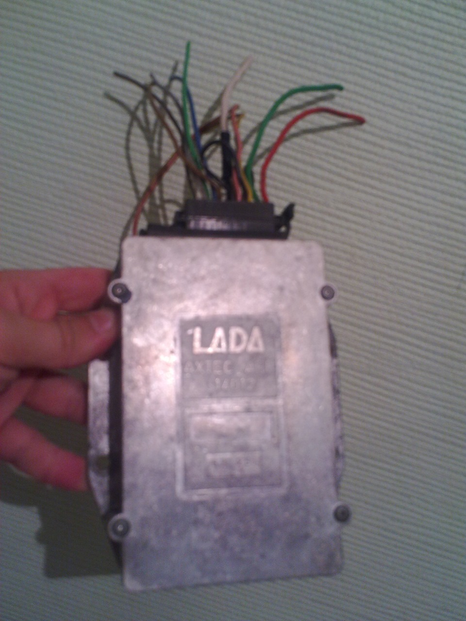

1,2 Микропроцессорное зажигание МС-4004(со встроенным коммутатором ), МС-2713 (коммутатор специальный серии 3734) (предыдущая статья в БЖ)
Нет трамблера, вместо него заглушка, на которой стоят катушки (на фото вариант первого образца, позже стли ставить катушки от Оки и другим кронштейном.
Блок управления устанавливается зеркально от печки как блок предохранителей и никакого отношения к карбюратору по сути не имеет, у него просто функция умного трамблёра.

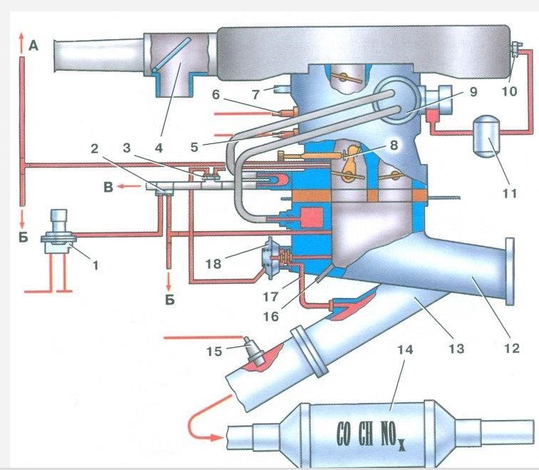

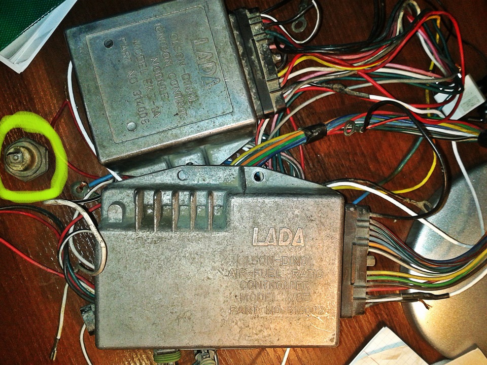

2. Блок снижения токсичности с электронным управлением смесеобразования карбюратора AXTEC AFR (314012)
Да, были и такие системы на экспорт. Прапрадед современного инжектора)))
Эта система обеспечивает снижение токсичности согласно нормам США 1983 г. Система снижения токсичности оснащалась комплектующими фирмы «АКСТЕК». Блок устанавливается под пассажирское сиденье и к зажиганию не имеет никакого отношения. Здесь вам :
и лямбда-зонд с катализатором
и Карбюратор 21083-1107010-62 с автоподсосом ))))
и лампочка CHECK моргает при ошибке
и рециркуляция отработавших газов,
и…

4. Система снижения токсичности с микропроцессорным зажиганием OLSON-DINOL.
Была до 1990г. Потом пошел Axtec в пр-во. Здесь снижение токсичности и управление карбом аналогично системе AXTEC, плюс микропроцессорное зажигание, принцип действия которого основан на коммутаторе, работающему по датчику детонации, но при всем, при этом трамблер стоял на своем законном месте., а карбюратор использовался 21083-1107010-61

Будет ли работать этот модуль Axtec если заменить блок предохранителей на другой, от обычной девяностотретей?
при замене на бп с современными предохранами вроде только вентиллятор меняет схему. не помню тонкостей уже
в целом проблем не вижу

как осуществляется подсос?
от температуры тосола, через карб проходит жидкость, а там термоупругий элемент, он и поворачивает подсос автоматом по мере прогрева
это как на первых десятках?
именно
ненадежная конструкция, я думал с электроприводом

Карб на схемотехнике очень смахивает на PIERBURG 2Е2/2Е3, обычно стоял на Фольксах/АУДИ. У меня такой карб.(автоподсос, электроподогрев главного жиклера, экономия топлива при движении накатом, возможность перестройки под топливо на основе этанола).

Кстати говоря, AxTEC и МПСЗ меж собой несовместимы.
так у них же разное назначение
Я знаю, но просто я хотел и совместить на одной машине — не получилось — АксТЕК получает высоковольтные импульсы с КЗ, а на МПСЗ их-же две + выход на тахометр…
В итоге машина сходит с ума.
Поставь простой делитель частоты на триггерах

Еще в Акстеке стояла лампа Чек Енжн, именно она горела при ошибке, а не лампа Стоп как пишешь ты) тоже могу сфоткать.
ЫЫЫЫЫ, знаю про чек, что его там ставят, но думал что STOP)
Там где кнопки, видиш красное?
s017.radikal.ru/i400/1302/5e/43b6d26187a6.jpg
Это Чек енжин
(фото не мое)
И еще, ты пишеш что блок МПСЗ стоит около блока предохранителей. Нет, он стоит с другой стороны.

Я недавно приобрел очень редкую систему снижения токсичности для скандинавских стран с 2 блоками. 1 на карб(аналогично Акстеку). 2 Упраляет зажиганием. Главное отличие от обычного комутатора, наличие датчика детонации. Если интересно, могу пофоткать.
И Акстек у меня тоже лежит)))
Ну, офицальной инфы нет у меня. Хотя согласен, что моновпрыск и карб разные штуки, тороплюсь все время)
Коммутатор то да в мс-4004 отсутствует.
2 блока давай конечно, надо выкладывать
Вот: s52.radikal.ru/i136/1302/2e/798e4409417b.jpg
Сбоку датчик детонации.
Ну РАРИТЕТище, я даже не слышал про него вообще, как из недра столетий))) Будешь ставить?
1988 года))

Вот оно в каталоге: www.autosoft.ru/online/ac…dmodel=9&idmark=3&atype=0
там внизу написано до 04, 1990 года, а после пошел Акстек
Напиши это в своей статье
