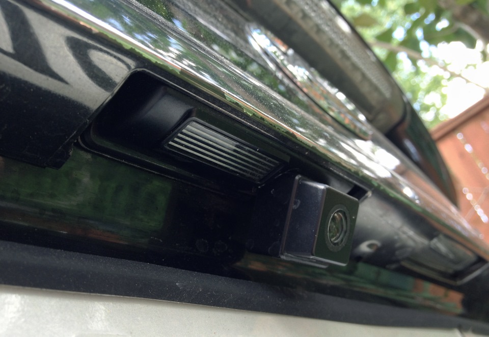

И так переходим к тому, ради чего все это затевалось.
Камера заднего вида просто ставится вместо штатного плафона освещения номера, с сохранением его функции.
К сожалению, заднюю тонкую перемычку декоративной накладки пришлось удалить, иначе она не одевалась нормально на камеру и не удавалось плотно посадить назад накладку. Снаружи этого не видно.

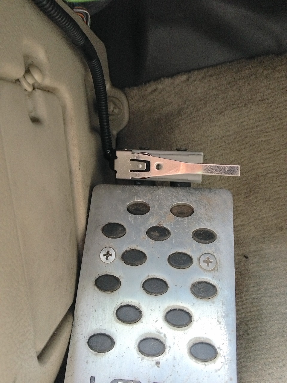

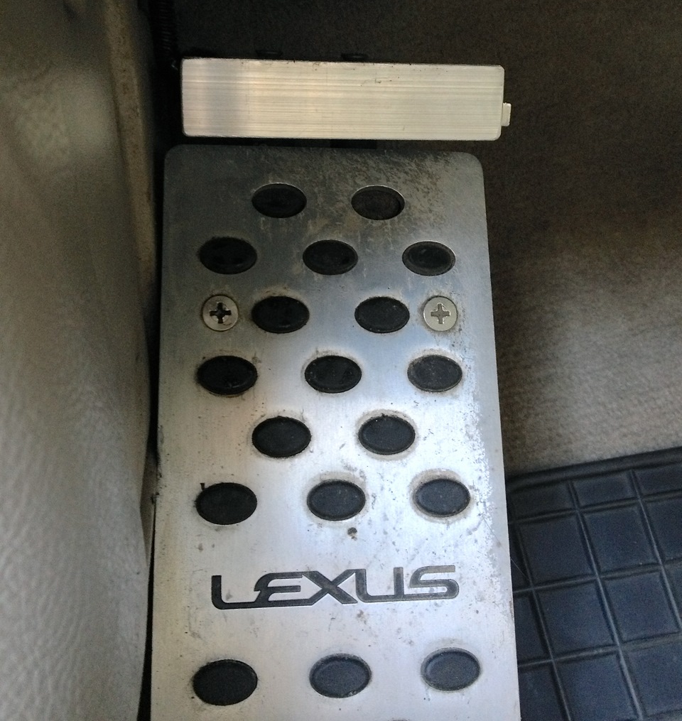

и подключил через концевой выключатель, который смонтировал над площадкой для отдыха левой ноги (у меня автомат).
Он довольно удобно нажимается мыском левой ноги, когда нужно получить фронтальную картинку.
Вкручивается саморезами в пластиковое основание и получается в виде дополнительной педальки.

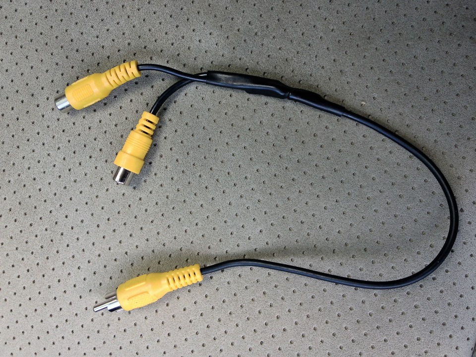

На EasyCap сигнал с передней и задней камер микширует самодельный Y видеокабель.

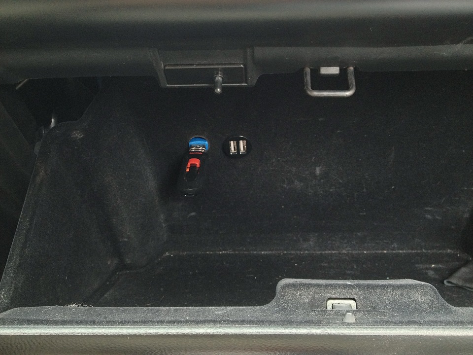

В бардачек выводится удлинитель от хаба (на фото синий слева), для подключения флешек и иной переферии. Например контроллера от PS3:
Справа розетка для зарядки USB устройств, была сделана значительно раньше.

Ногой? )) но какой смысл только туда.
"смысл только туда"-это что?
Такое техническое решение оказалось единственным, которое мне подошло более чем.

Рамку можно было не пилить камера и так встает на место.
У меня не вышло. Рамка не садилась, оставалась щель.
viper865
а как у вас она встала, может камера другая?
