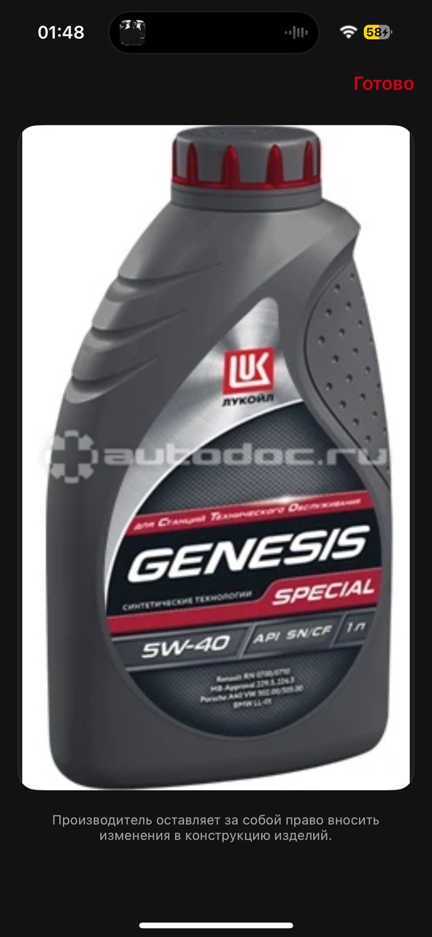

1. Масло их, на выбор был Лукойл (1000 литр)
Shell (2000 литр)
Шелу особо не доверяю, Лукойл хоть точно не поддельным будет. Ну и разница 5000 и 10000. Учитывая то, что 10000 я не буду ездить на одном масле. Предпочел Лукойл 5/30

Когда поехал, обнаружил подклинивание переднего левого тормозного суппорта. При встрече обнаружилось, что масло 5/30 закончилось, в качестве альтернативы пришлось выбрать 5/40. Хотя по душе, а особенно в зиму 5/30 или 0/30. Менеджер принял машину, загнал в сервис, на работах присутствовал. Заодно посмотрели ходовку. Вопросы больше к рейке, наконечникам. Левое переднее колесо подклинивает. Задние диски с колодками менять. Предложили сделать дефектовку и составить смету. Выкатили счет:

Залить густое 5в40 в зиму… Мдаа
Ну а что поделать? Собственно у нас больших минусов сейчас не бывает. А будет-поеду на золотистом
VladimirM42
Никаких проблем с этой вязкостью. Ездил и с той и с этой.
