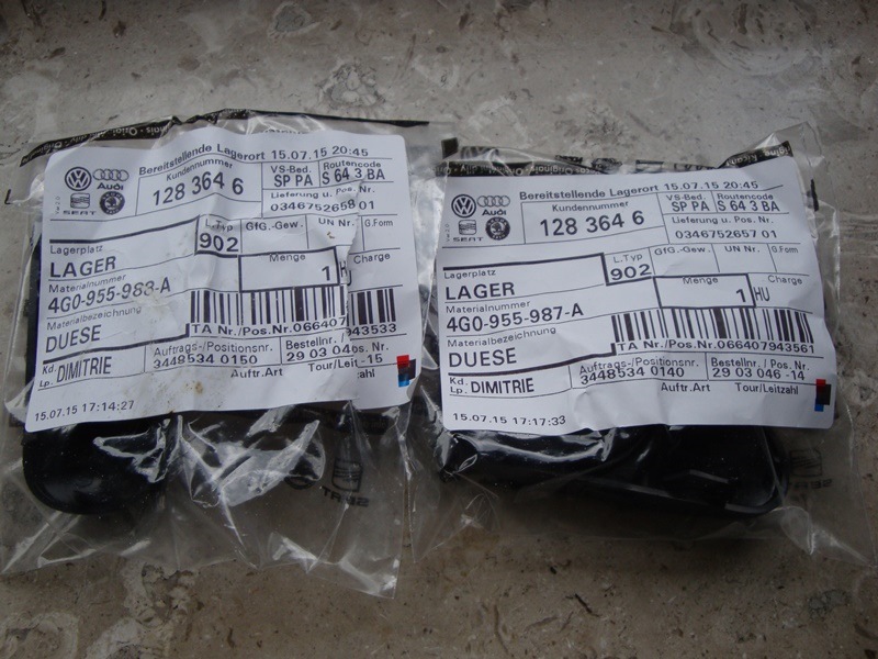

Вот и до меня дошла очередь поставить их.

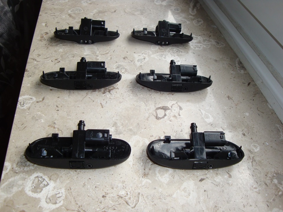

Только я решил не как все сразу ставить от А7 С7 FL, а всётаки от A6 C7 FL.
Для этого я приобрёл и те и другие и устроил маленький тест.
Вот наши подопечные-
Родные для A4 B8 FL —
8T0 955 987 B- левая
8T0 955 988 B- правая
веерные от А6 C7 FL —
4G0 955 987 A — Форсунка левая
4G0 955 988 A — Форсунка правая

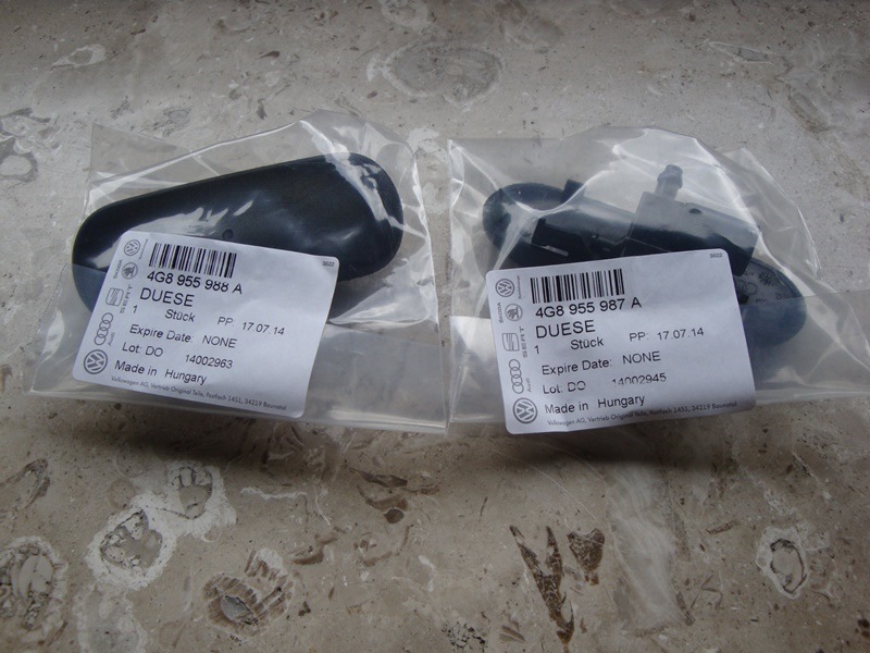

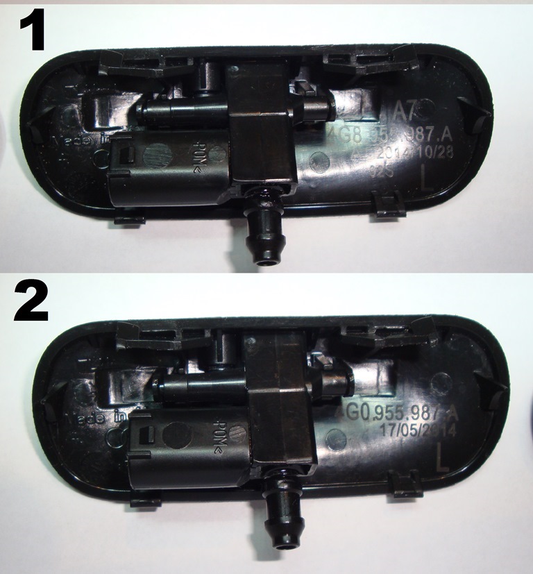

веерные от A7 C7 FL —
4G8 955 987 A — Форсунка левая
4G8 955 988 A — Форсунка правая
Сравнивая форсунки от А7 и от А6 сразу и не найдёш отличия.
У А7 щель немного меньше.
Пошёл и купил их, за 4 форсунки отдал 32€.

Помне от А6 и А7 работают почти одинаково (цена уних тоже одинаковая).

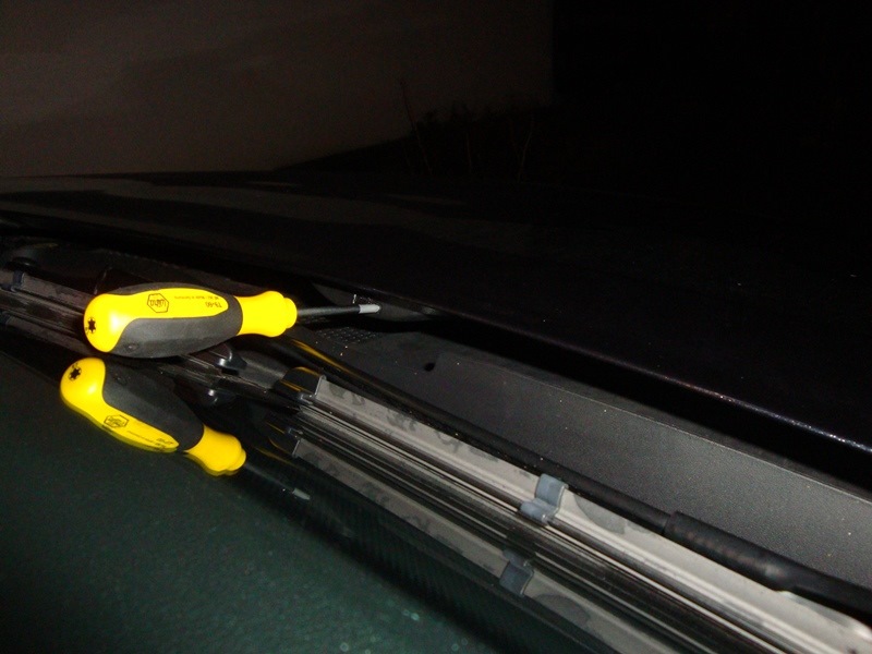

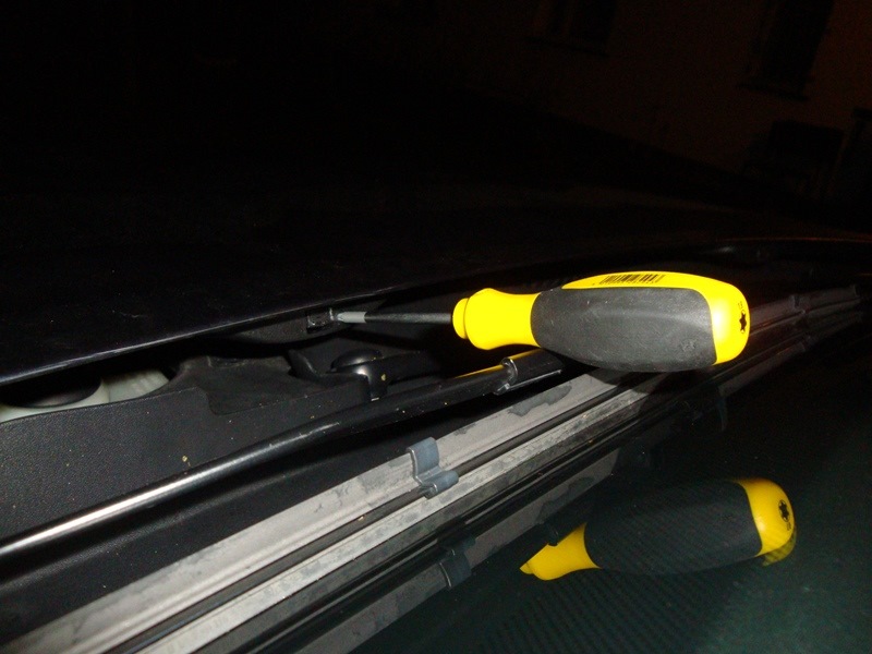

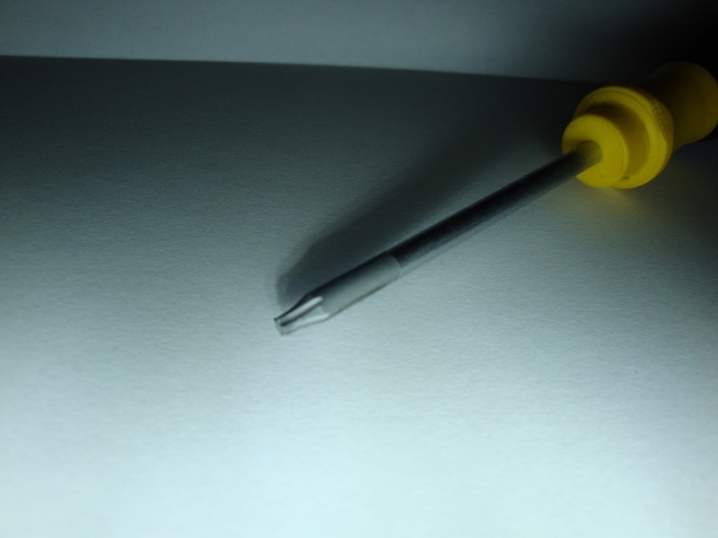

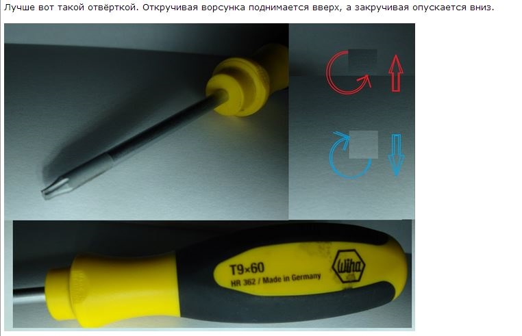

Как я их менял.

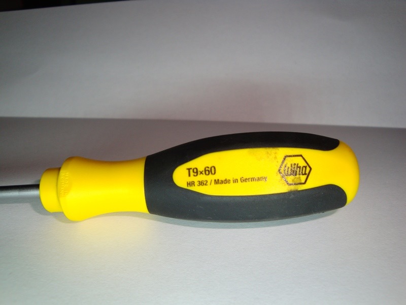

Отвёрка Т9, мне обошлась 4,10€.
И вот ещё пару фоток.

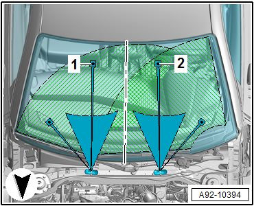

А куда пуляют струйки вверх (1/2 на картинке) ?
Взял 4G0 оригинал — так либо они в капот снизу льют, либо "веер" низковато.
Если они бьют в капот, значит сильно высоко подняты. Капот то вверху. И главное чтобы они бы хорошо установлены, зафиксирован в отвестие.

А отверткой только ведь угол вверх/вниз меняется?
Да только так. Может позже все струи пробъют.

Как ты их настроил? Вчера ночью крутил налево направо как лили очень низко так и льют
Там все просто. Надобыло пробовать не на машине.
Если крутить по часовой стрелке (то есть закручиваеш) форсунка опускается и наоборот если против чвсовой (откручивать) то поднимается. Надо приблизительно крутануть на 45 градусов.
