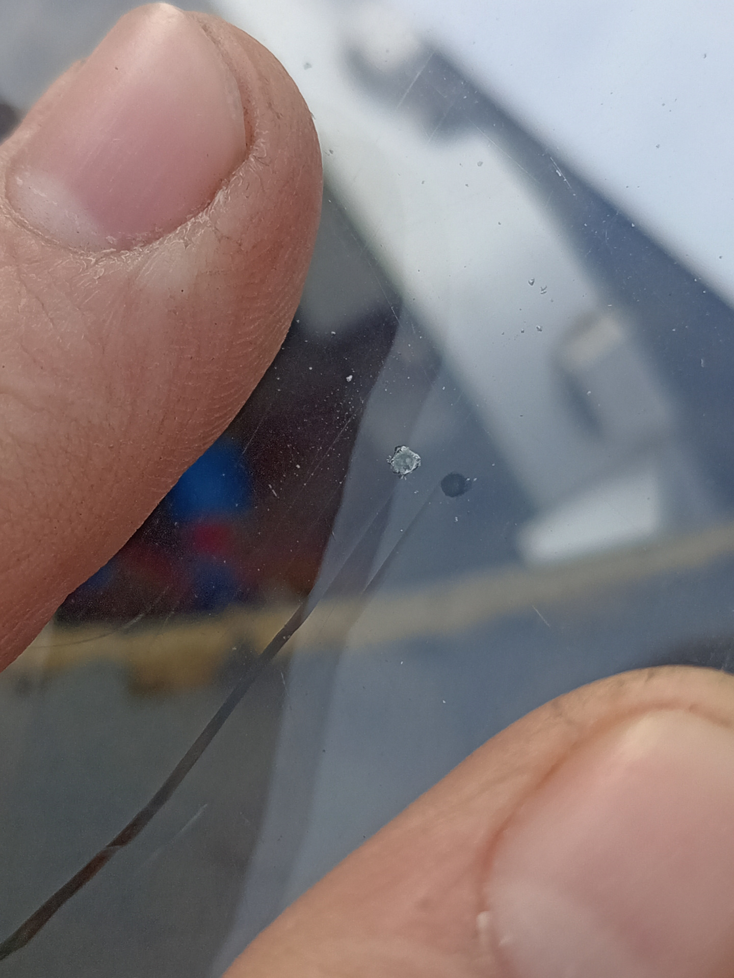

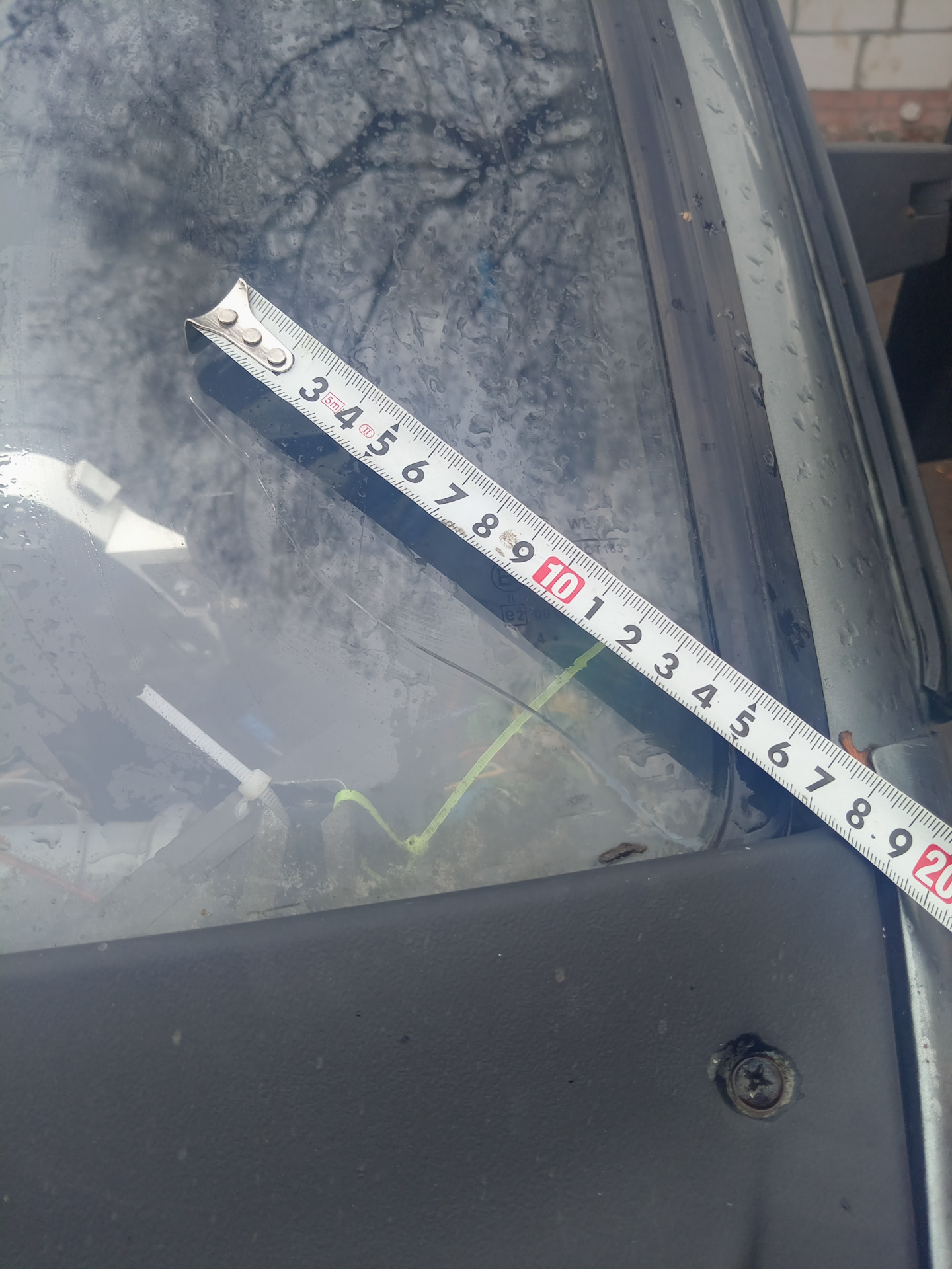

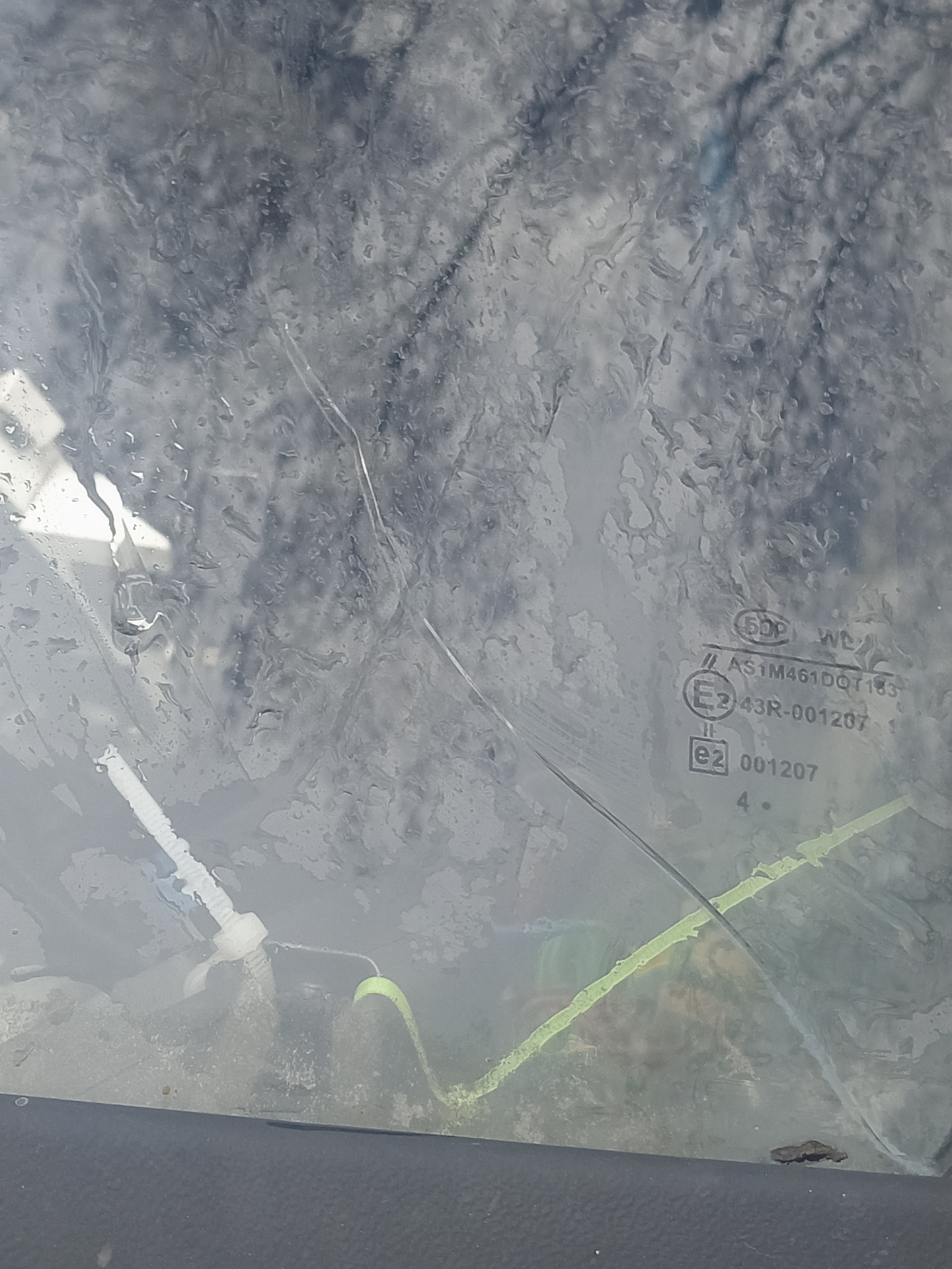

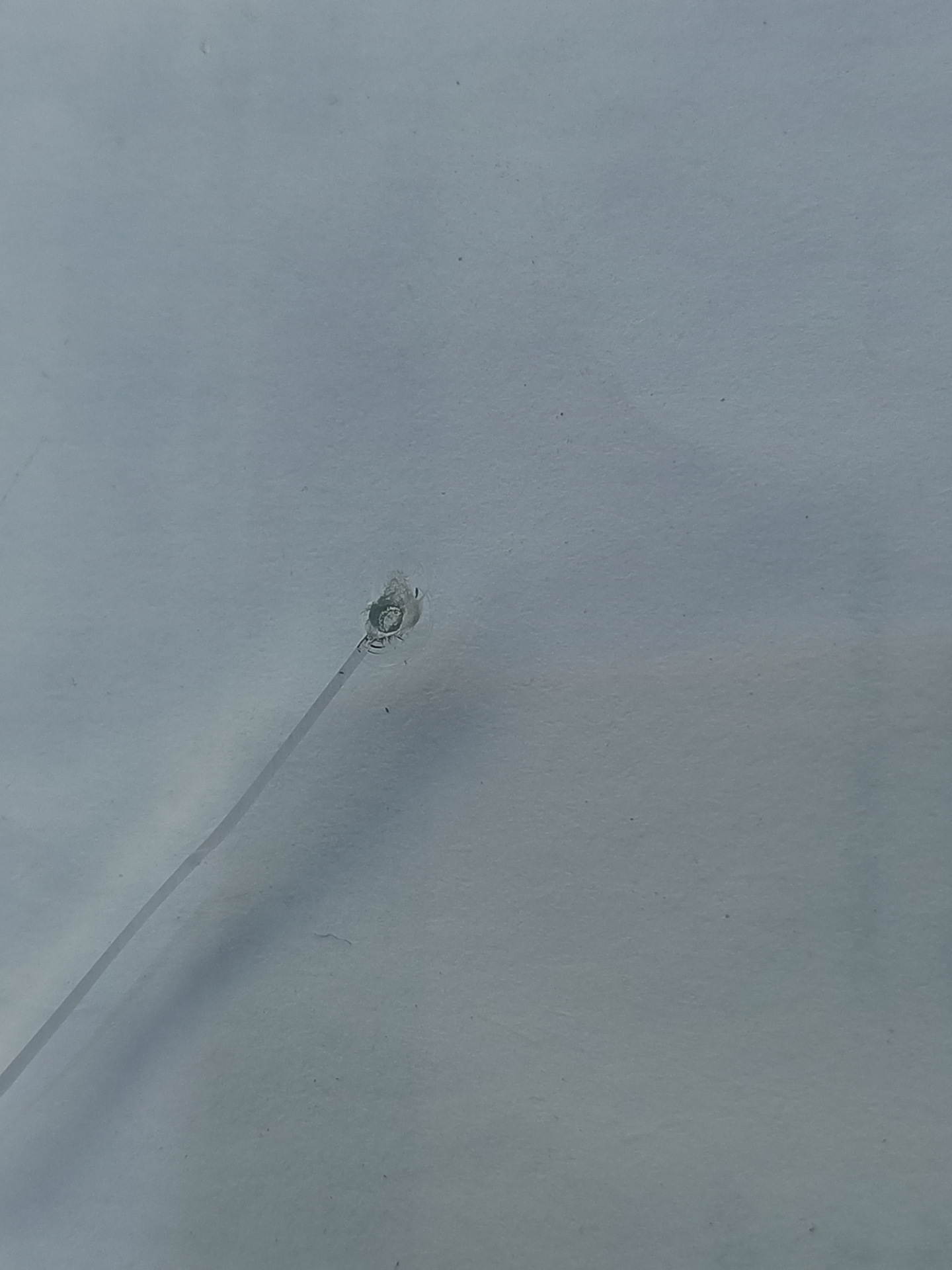

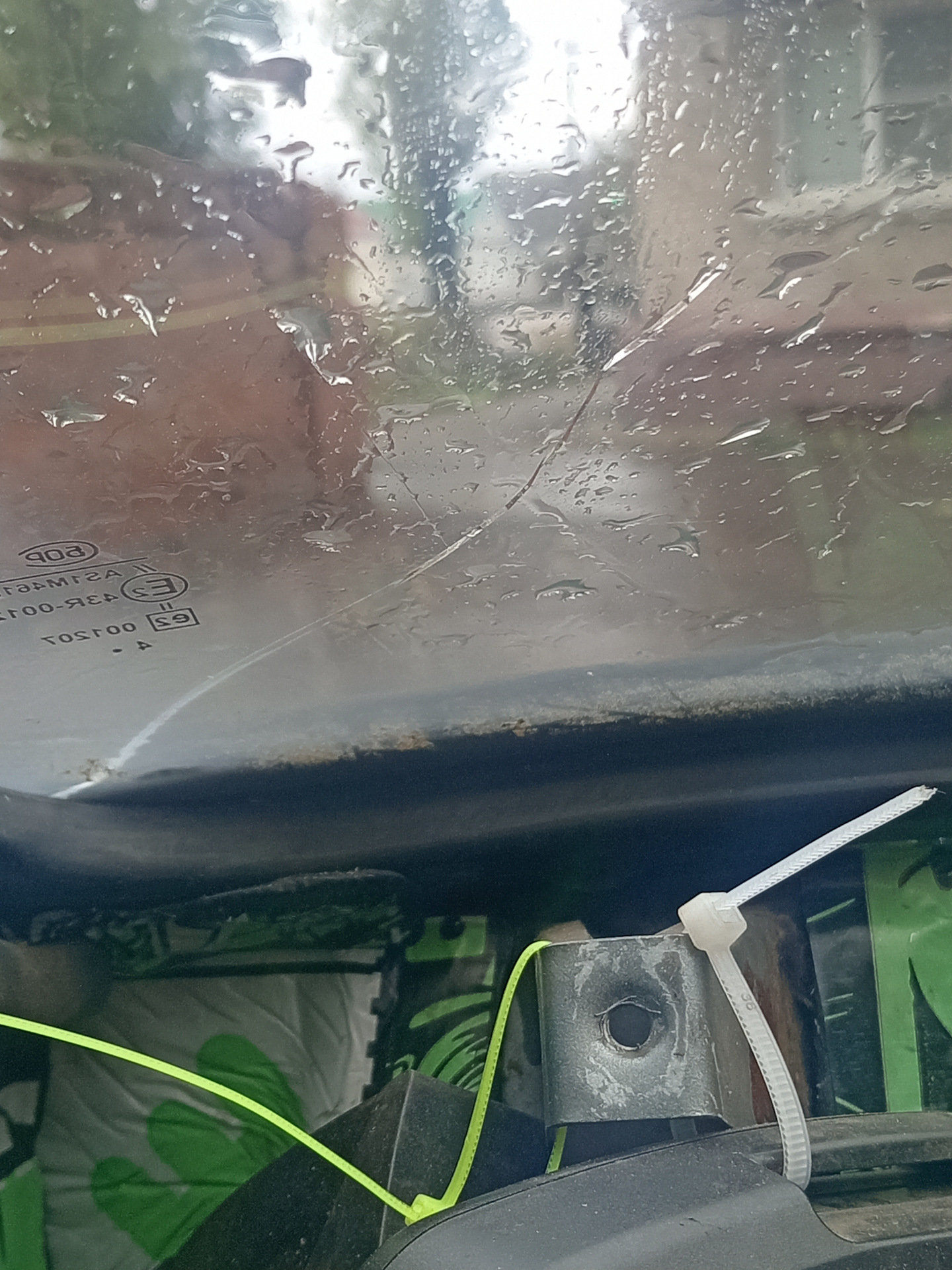

Всем привет! Ситуевина уже месячной давности. Всё забываю горем поделиться. В общем ехал с работы ночью, краем глаза заметил полоску на стекле. Про себя подумал "хоть бы травинка или нитка". А нет, чуда не произошло. На утро зафиксировал масштаб бедствия.
Интернет показал цены на стекло от 4.5 до 12 тыс без учёта доставки. И то возможно цены уже не действительны.

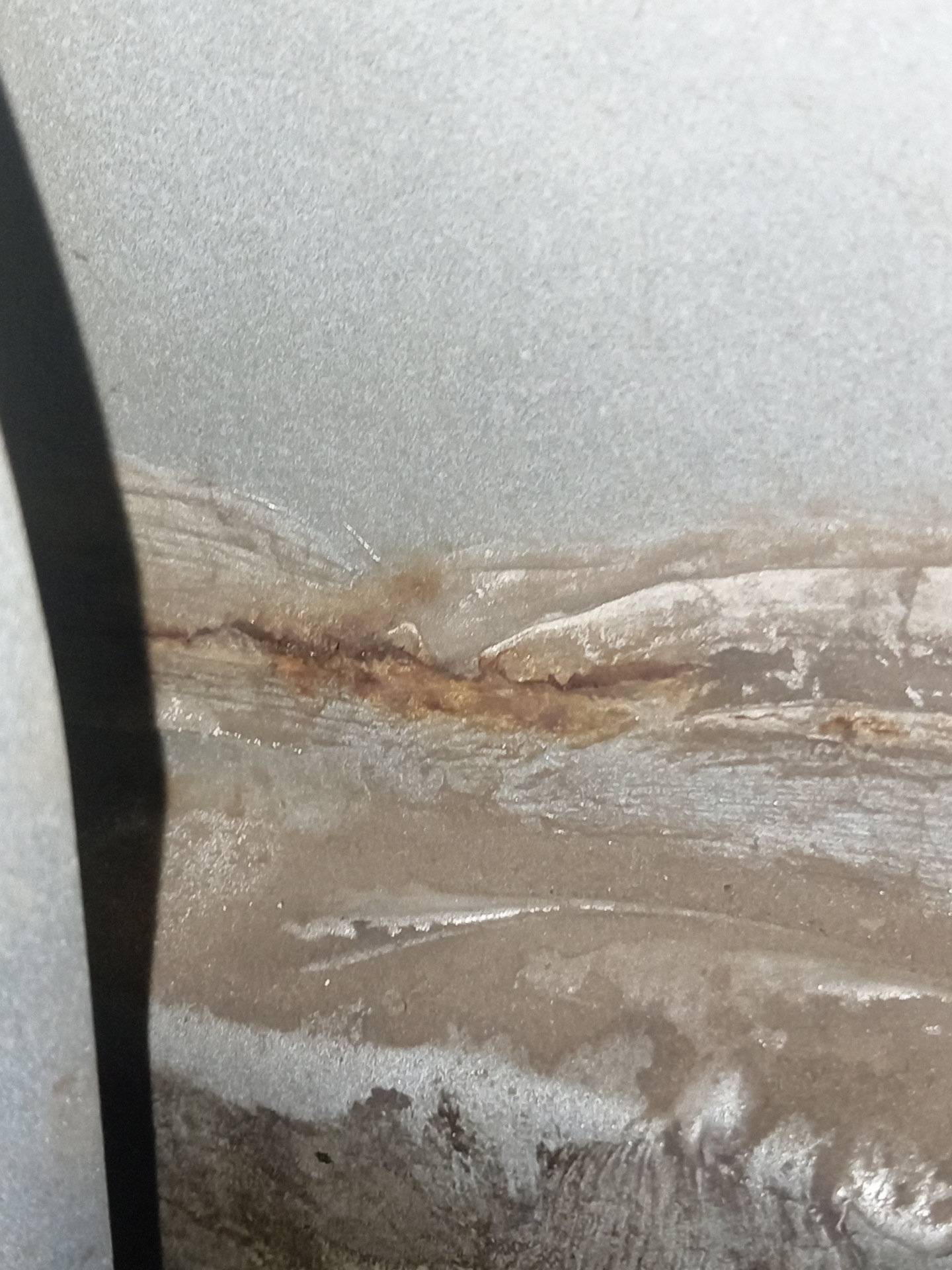

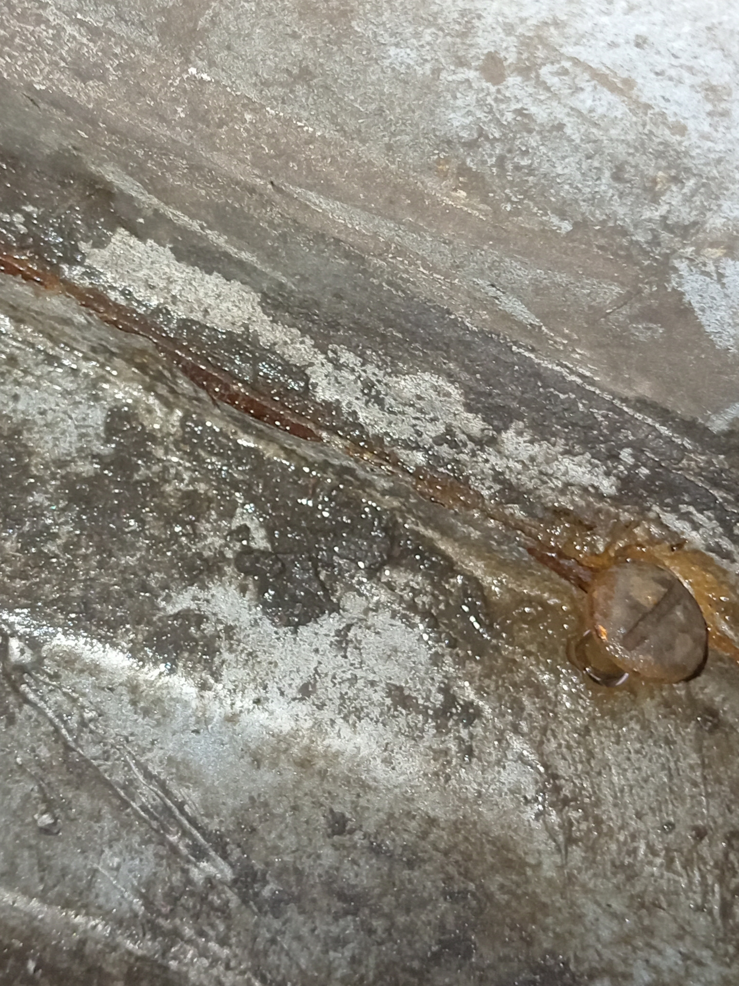

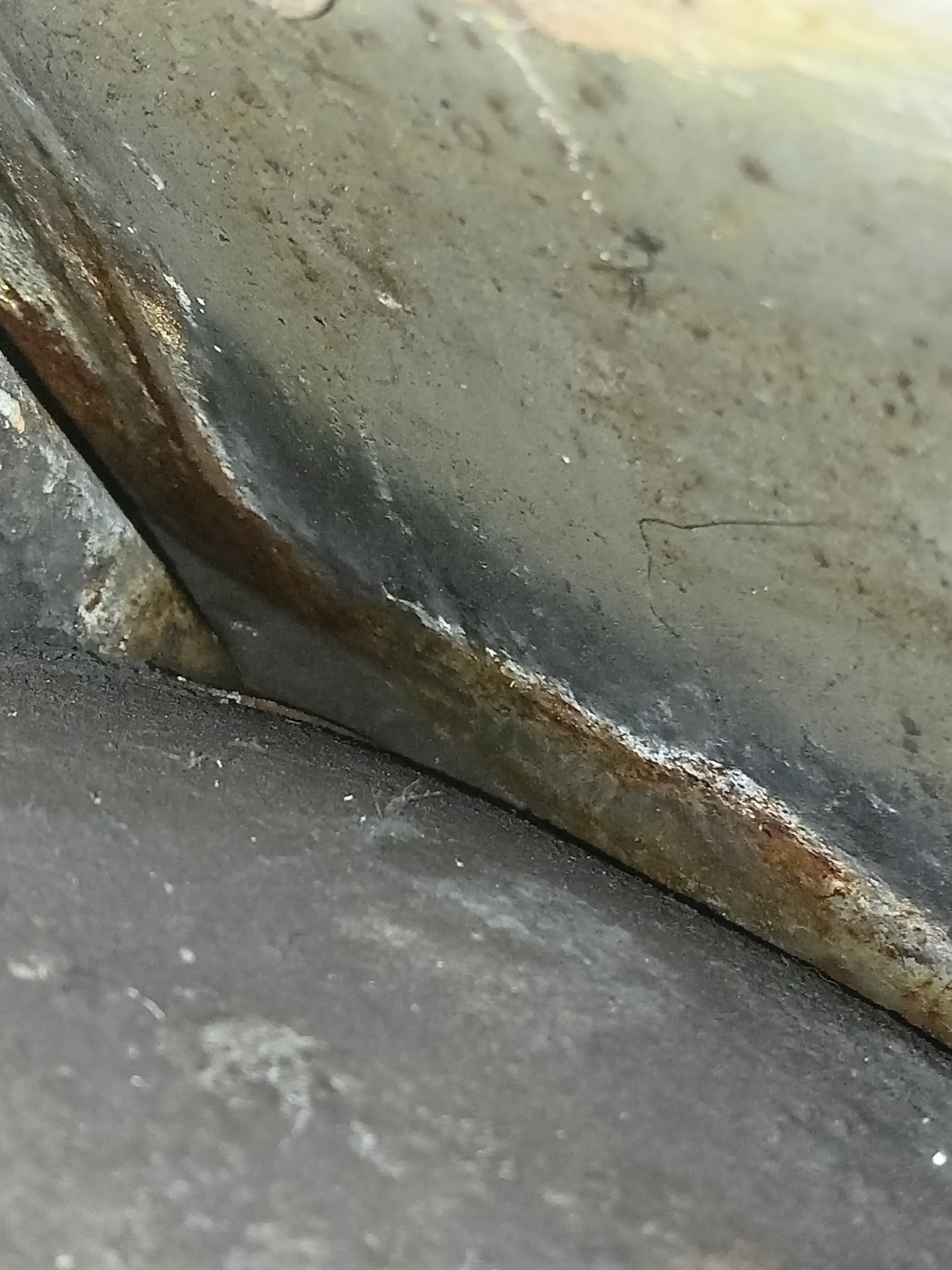

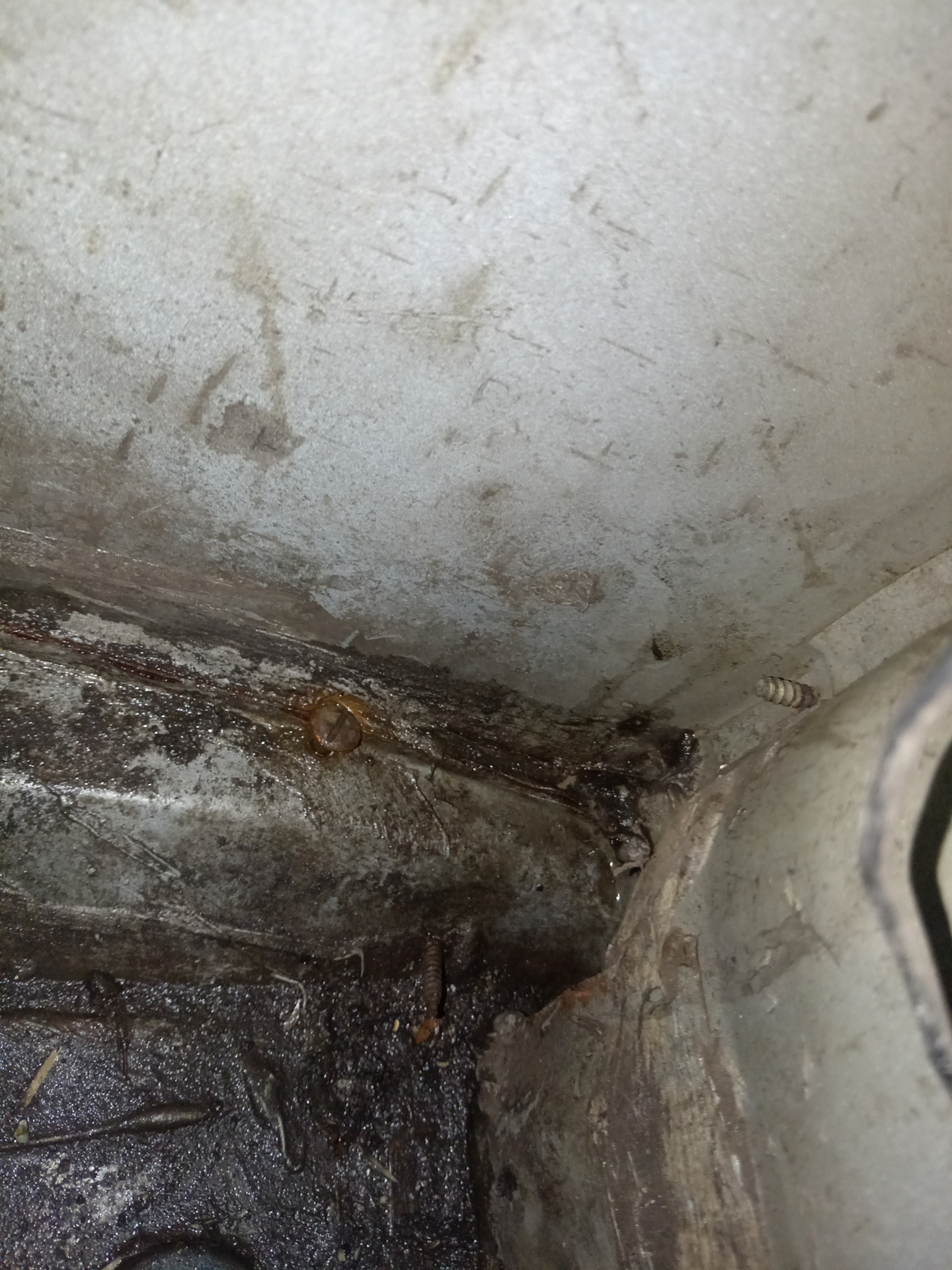

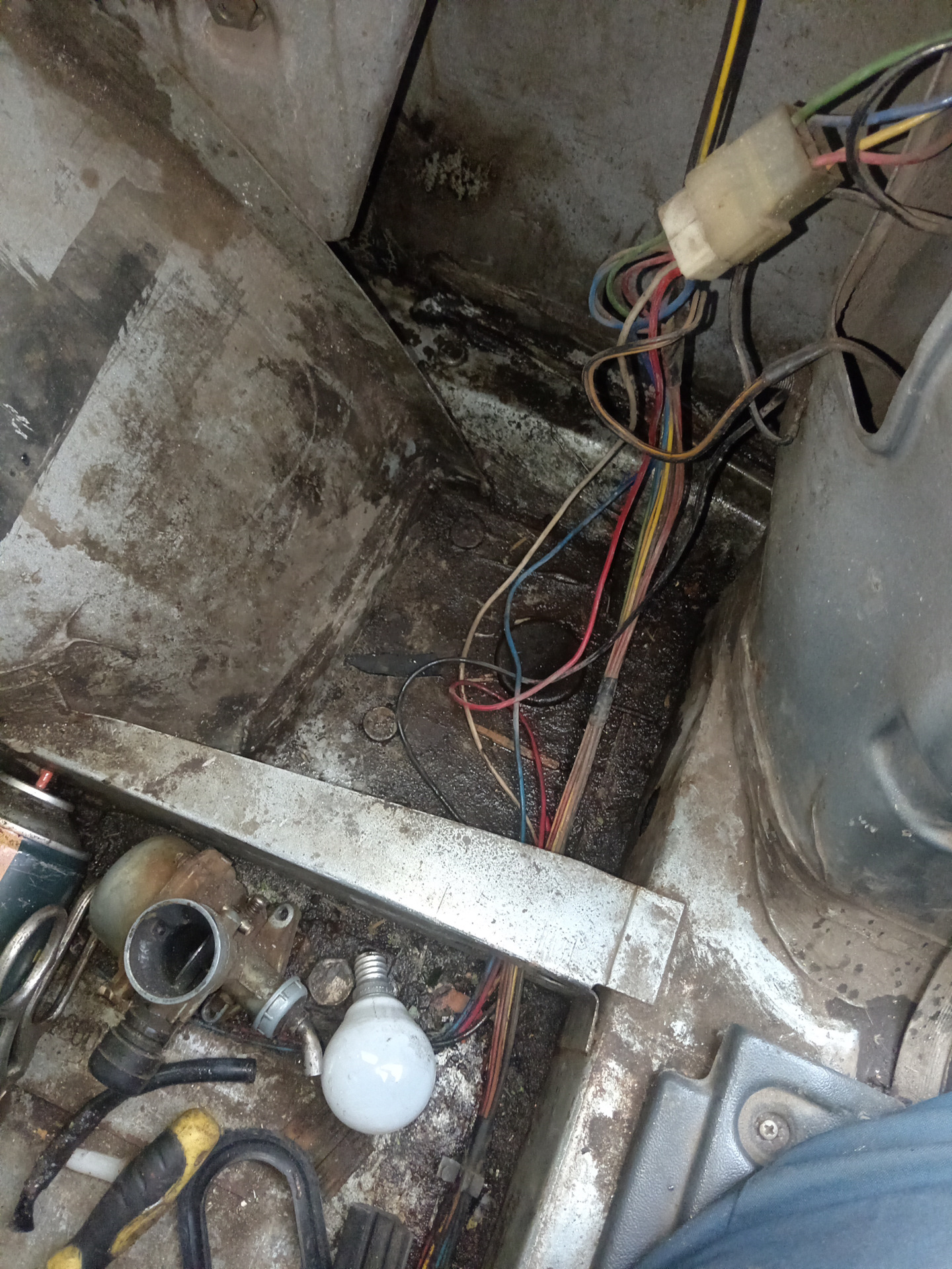

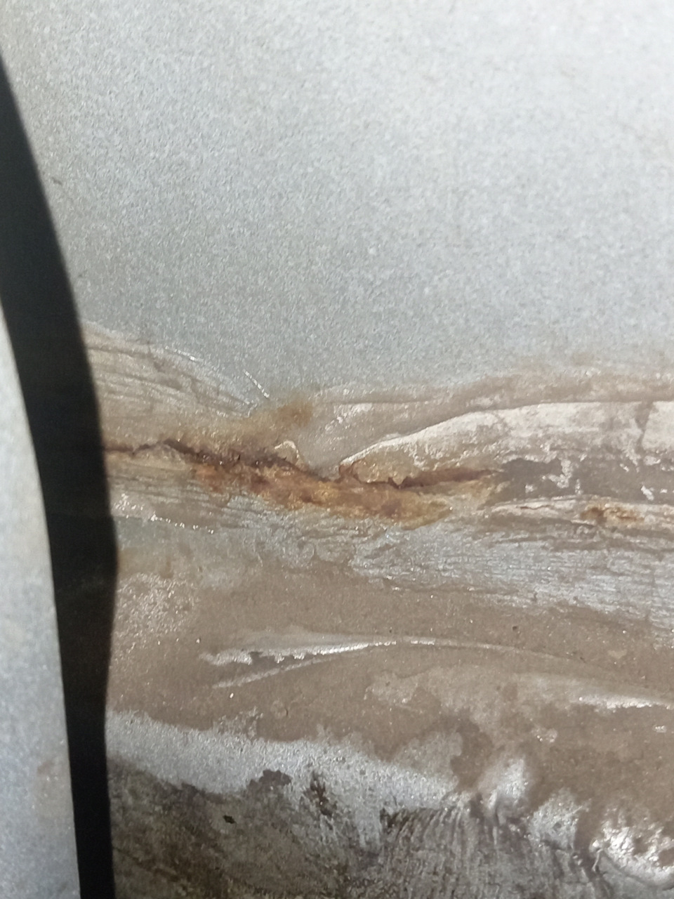

Ну и в дополнение обнаружил сырость в богажном отделе и карманах.
Дырок там от крепления бампера штуки четыре если не пять, два болта из салона входят, и два кровельных саморезы снаружи через бампер вручены. Это не я, это кто-то до меня
Кстати слевой стороны под бочком омывателя всё сухо. На этом пока всё но чую что это только начало.

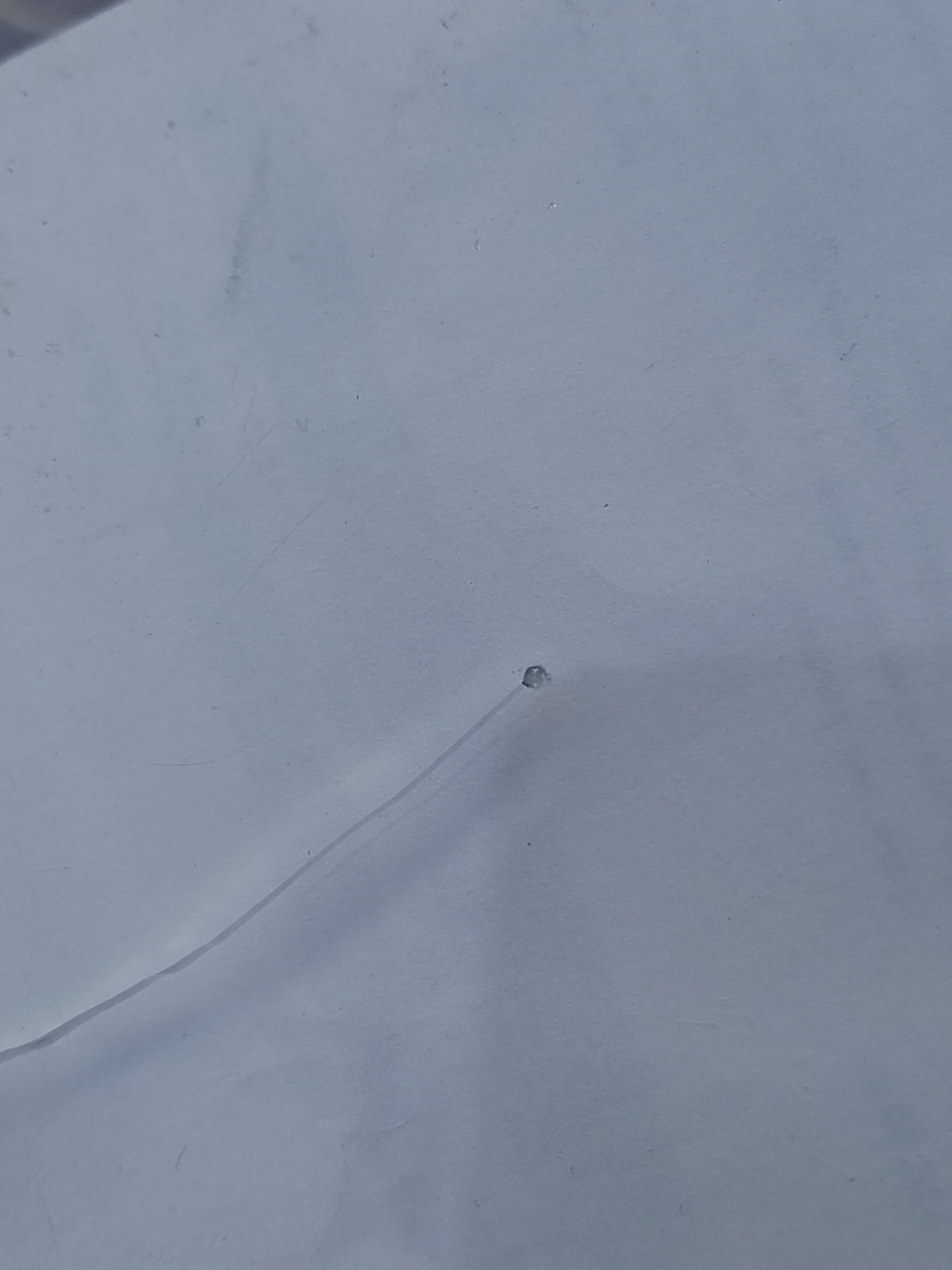

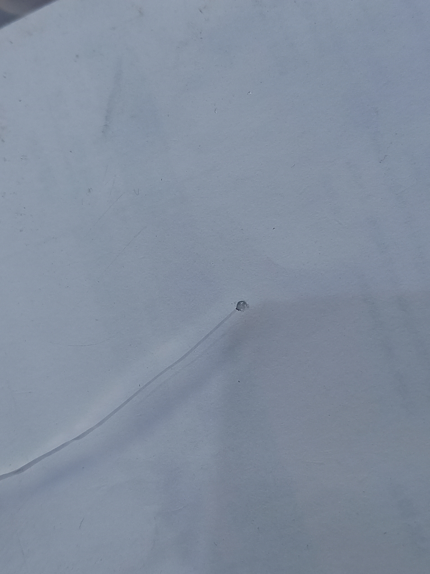

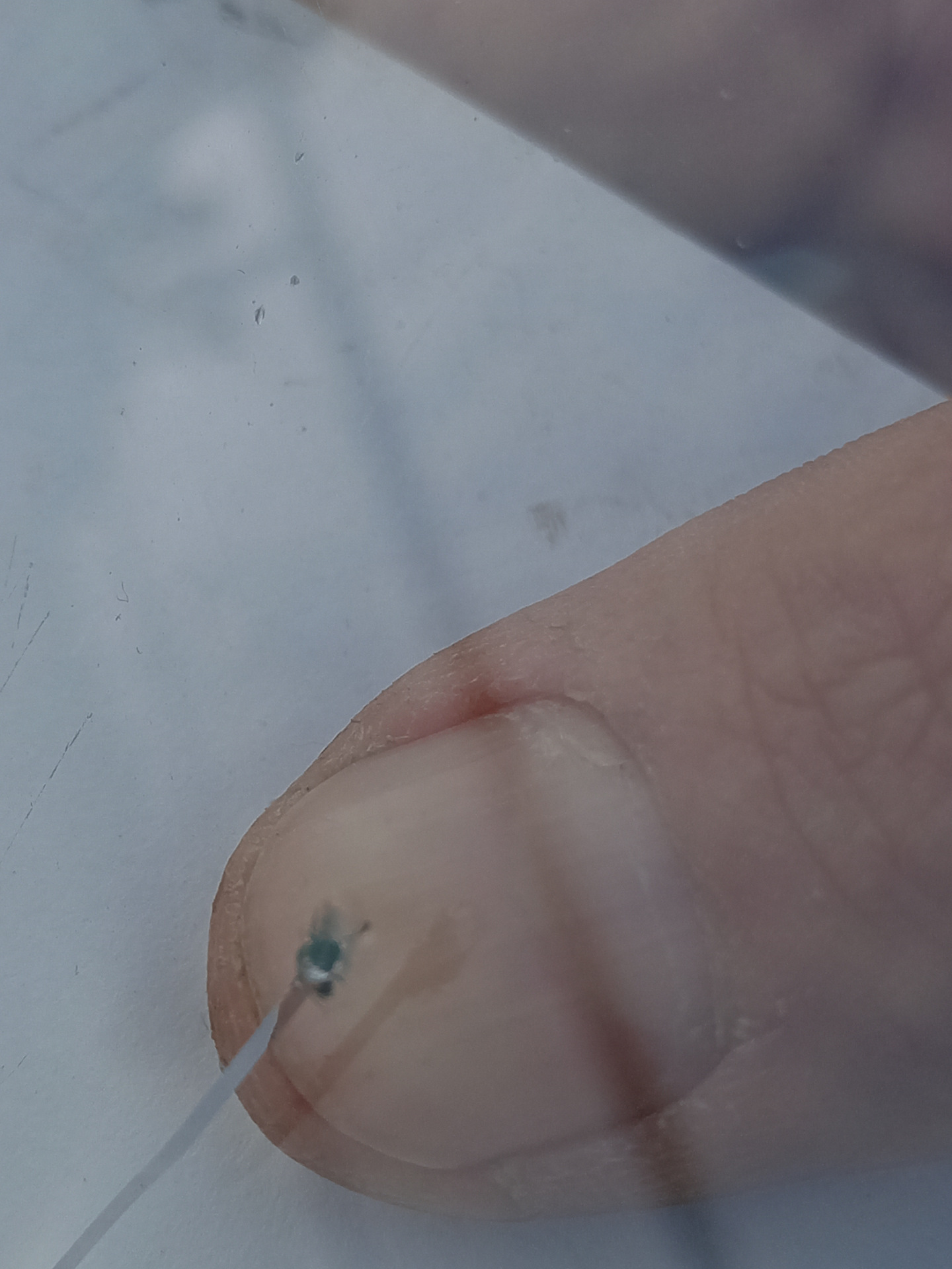

Засверлил край трещины. Но с опозданием, трещина немного подросла. Заказал на озоне ремкомплект для стекл со сверлом. Сверло оказалось отличным, клеем пользоваться не стал т.к. рабочая температура от 10°С, а на улице было около 3-4.

Засверлить "на пока", чтоб дальше не ползла.
И не переживать))
Менял 2 года назад. Заказывал Борстеклочерез емекс.
Артикул VAZT0064 простое, VAZT0065 с зелёной полосой. Ставил с полосой, сейчас цена в районе 8500.
