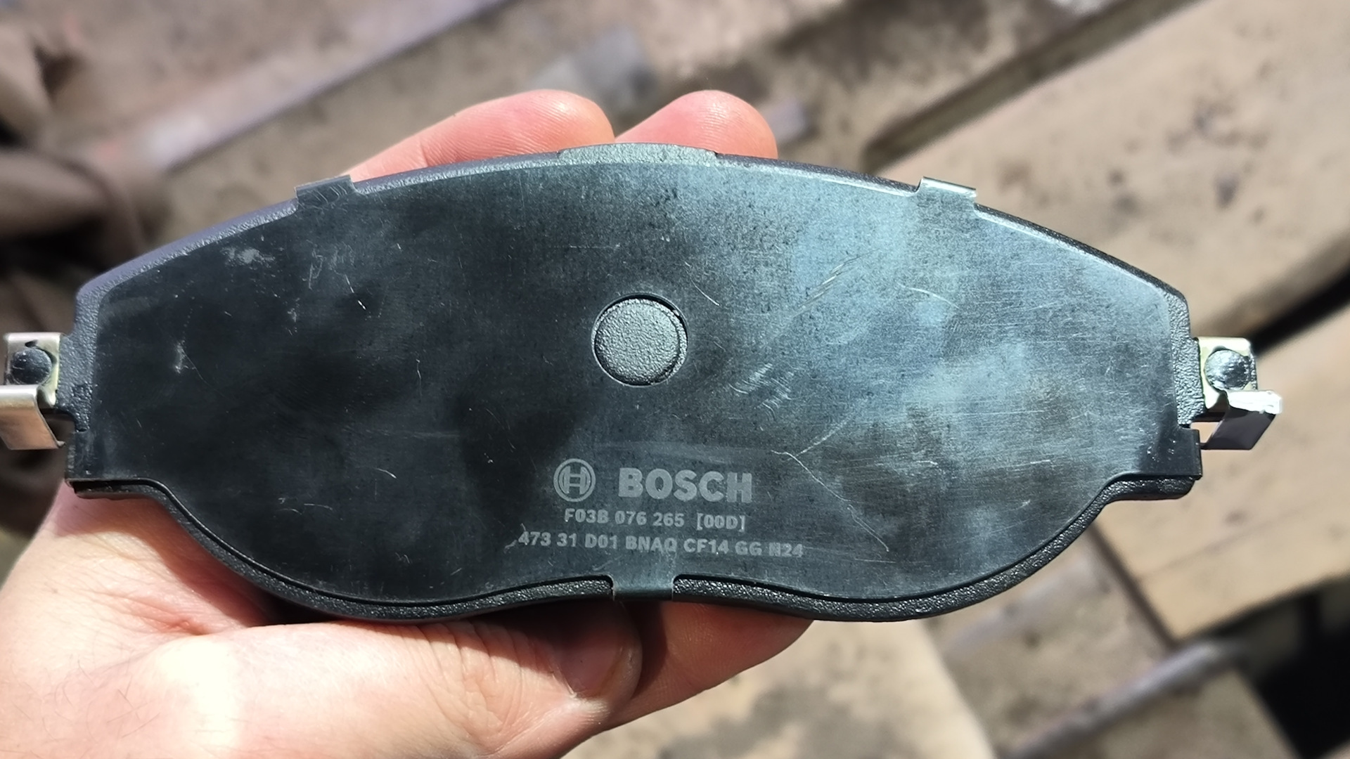

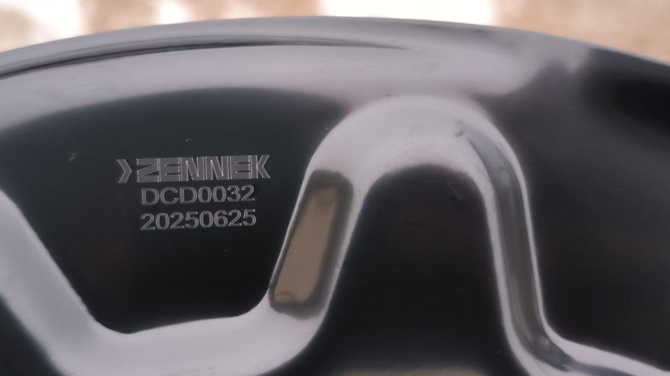

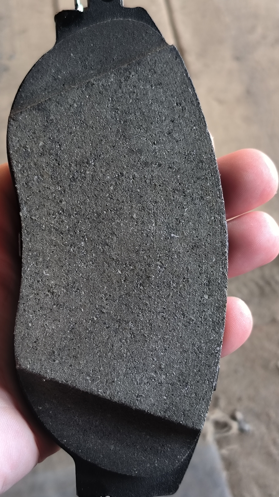

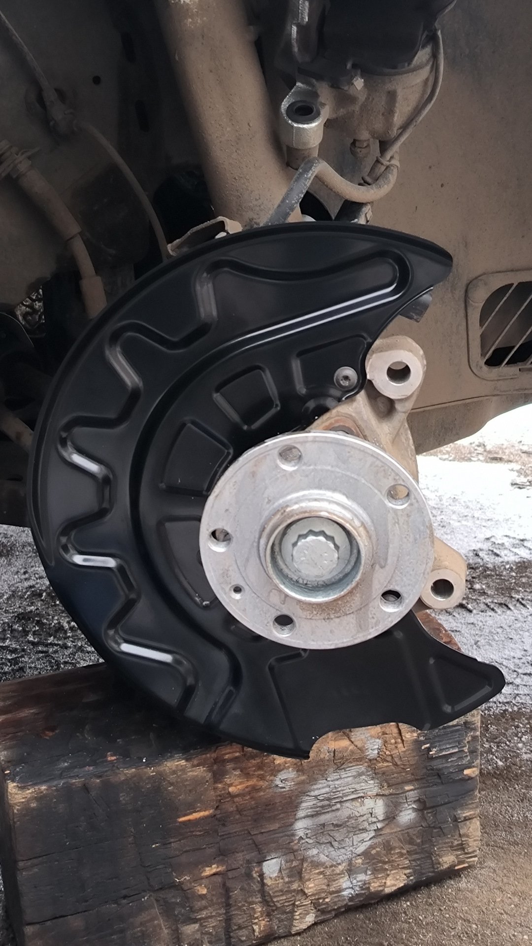

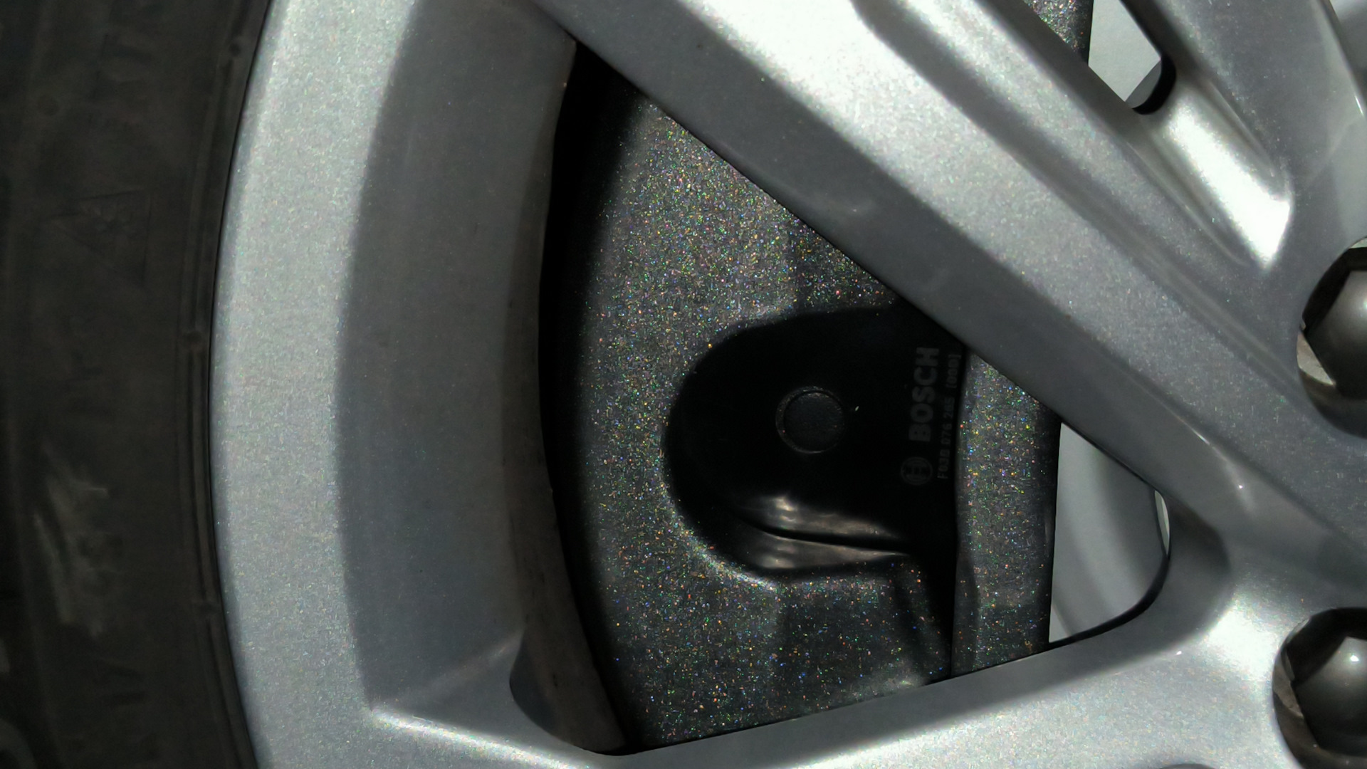

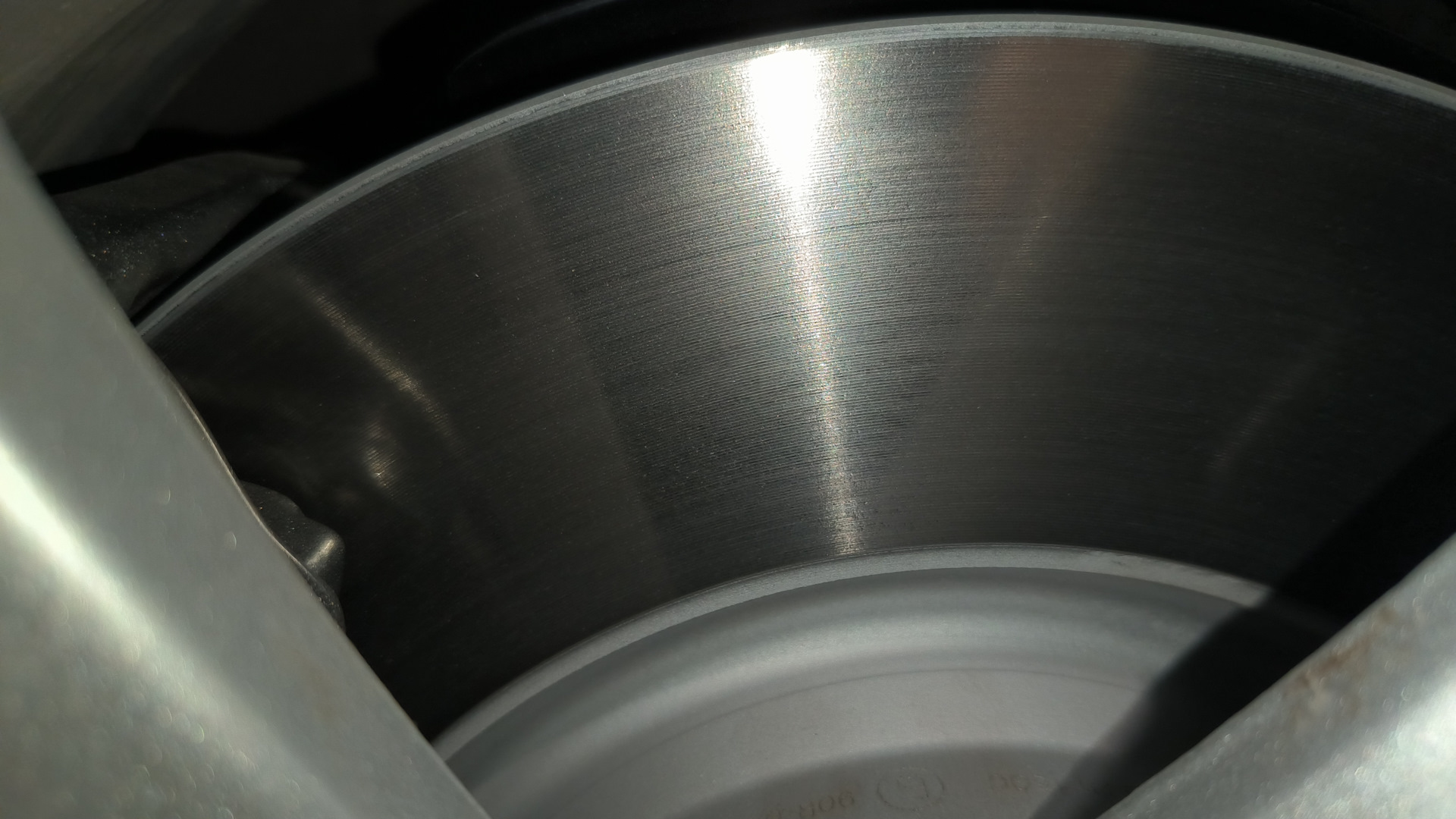

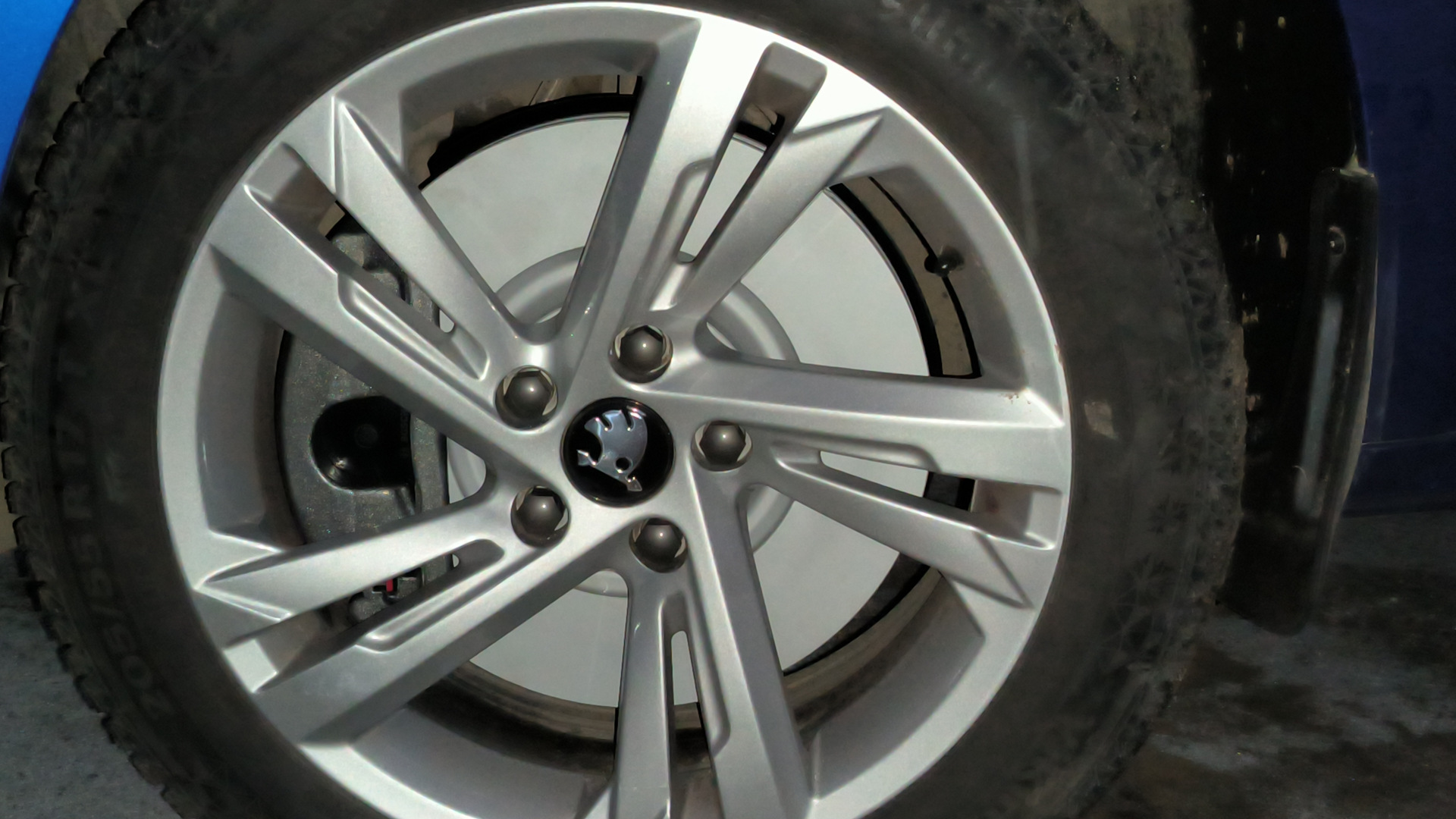

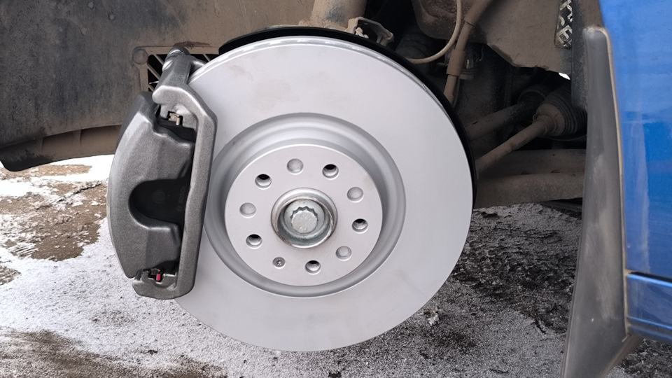

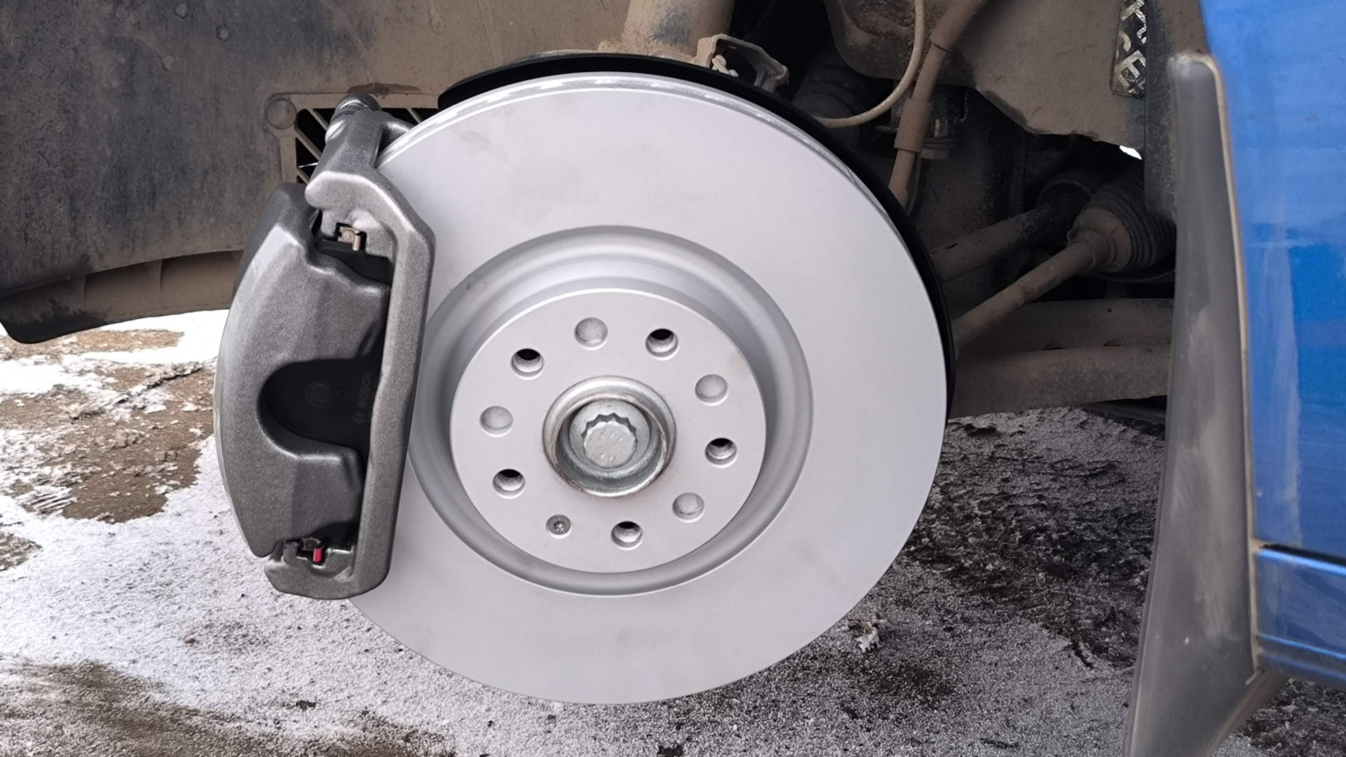

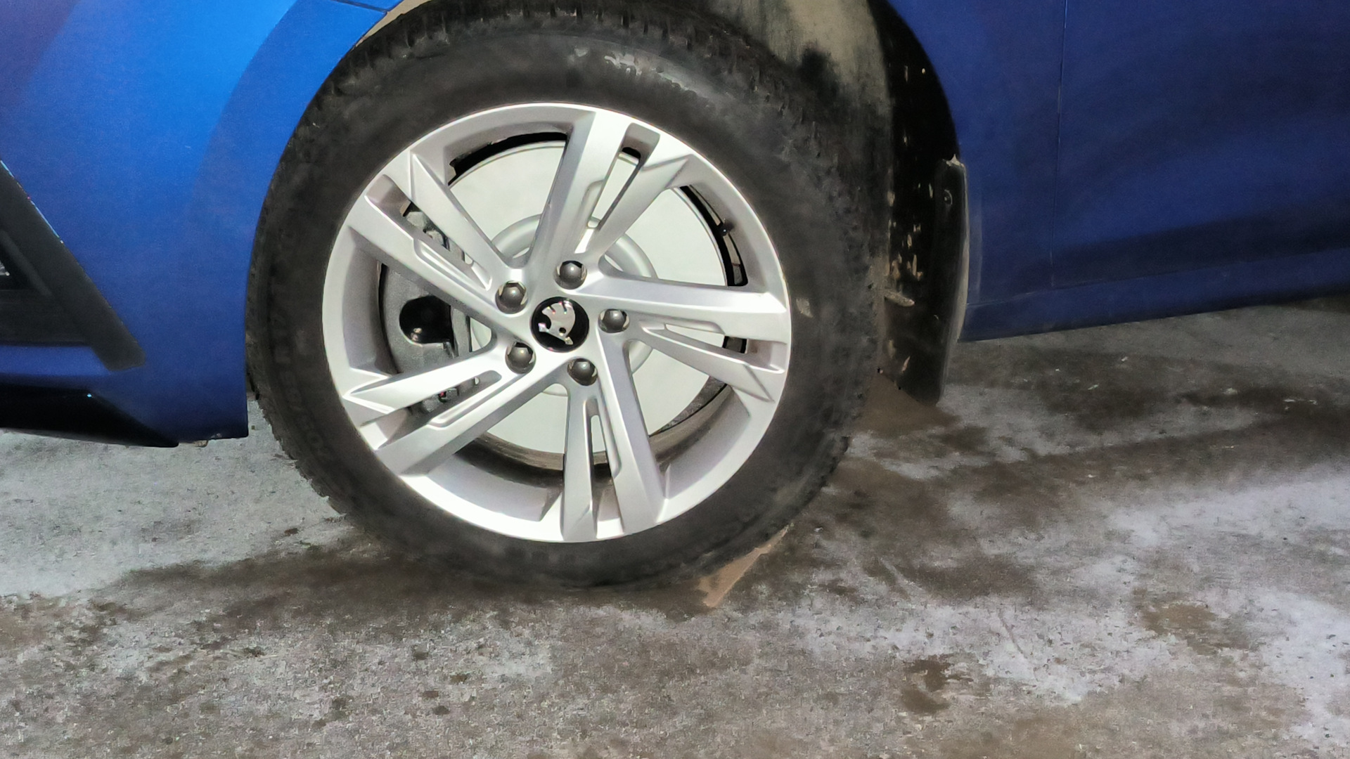

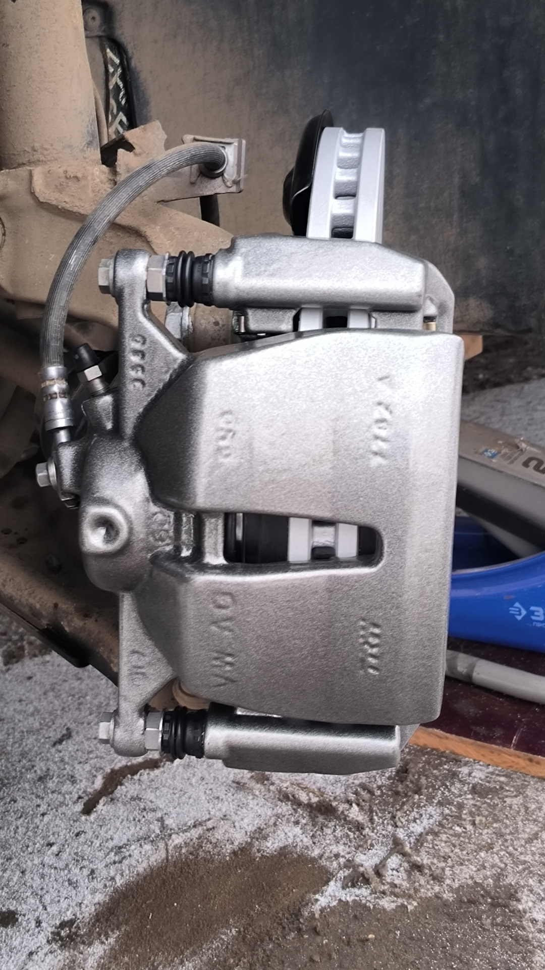

Поставил сегодня наконецто передние тормозные диски ATE 24013002251 340*30 мм, суппорта со скобами, колодки Бош керамика GG, тормозные щитки фирмы Женёк(ZENNEK) сделанные на Кипре —
приятно удивили, они из алюминия как и орига))) цена 700р за штуку на емексе.
Попытался перекодировать под блок АБС под 340мм диски и кодировка отклонена, 04 байт -54, 17 байт-2А не принята кодировка.
Если кто прописывал 340 диски в блоке абс, то подскажите в чем проблема?

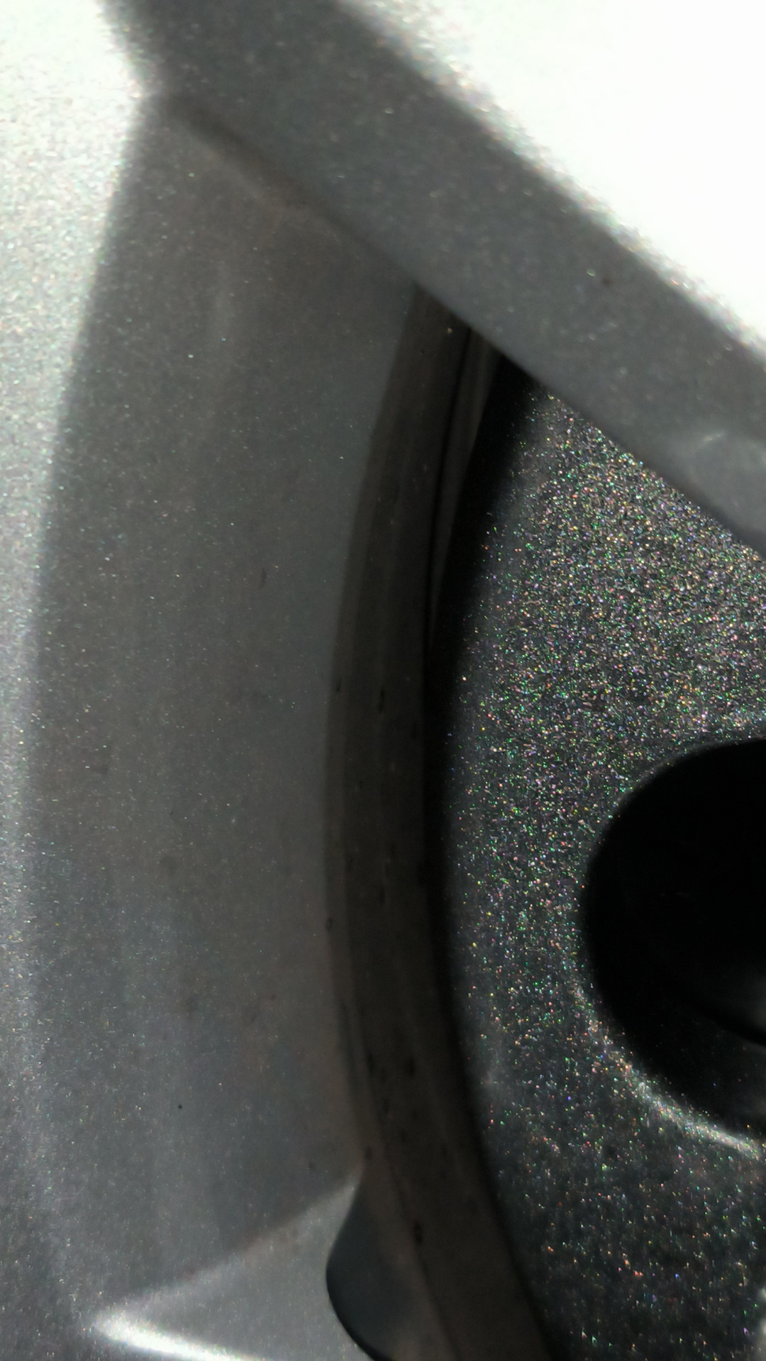

Первый заезд, педаль берет почти в низу, решил немного прокатнуться, притереть колодки, в общем как краска стерлась с зеркала* стало намого лучше, теперь надо прикатывать, керамика обычно дольше чем обычные притирается.
По жопомеру разгон какой был, такой и остался. Педаль* газа от ауди вещь стоящая, машина оживает, а вот на шкодовской машина тупит сильно при разгоне на 2 литровой октавии

Круто, в следующем году тоже надо диски менять, вот думаю по больше поставить. Кстати блок абс под sfd, может из за нее кодировка не проходит ?
