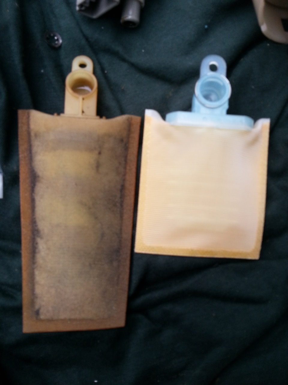

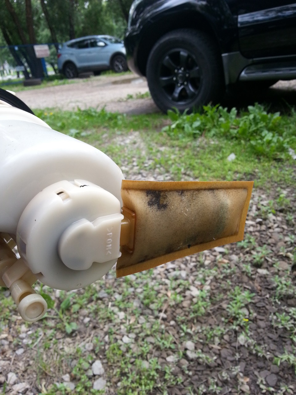

Сеточка была относительно не очень грязная.

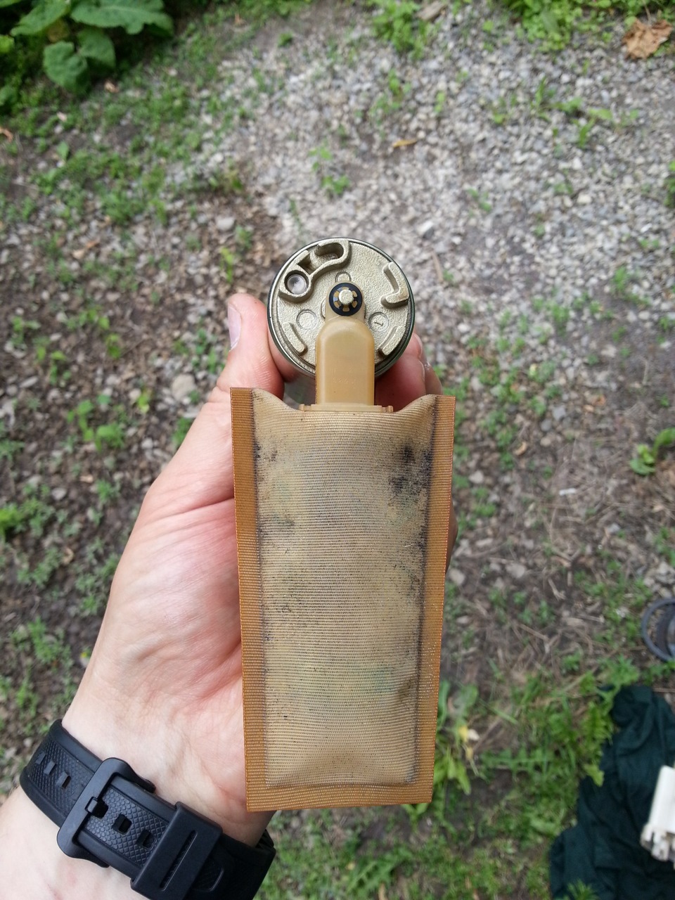

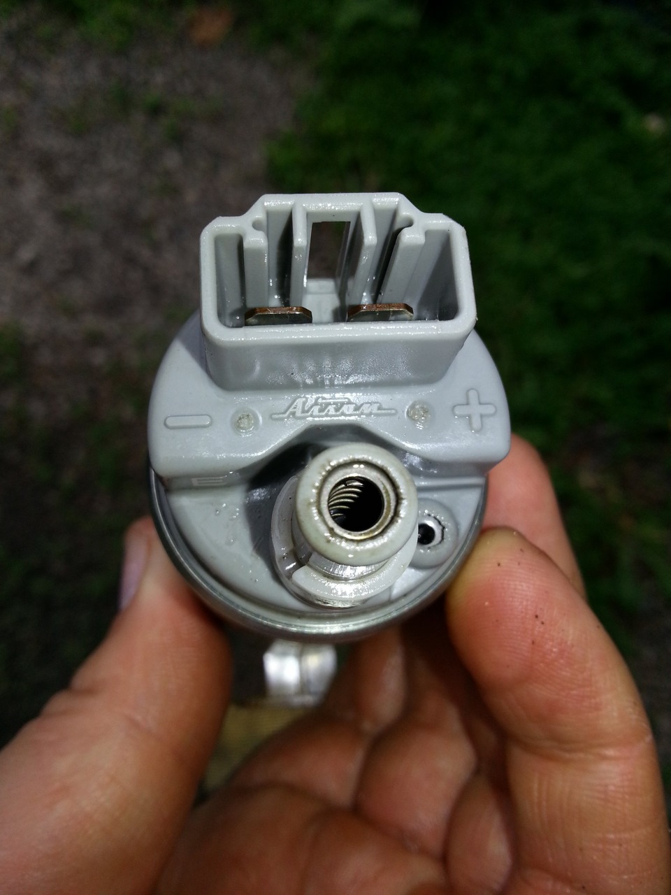

отсоединил сам носос
к нему снизу прикреплена сеточка

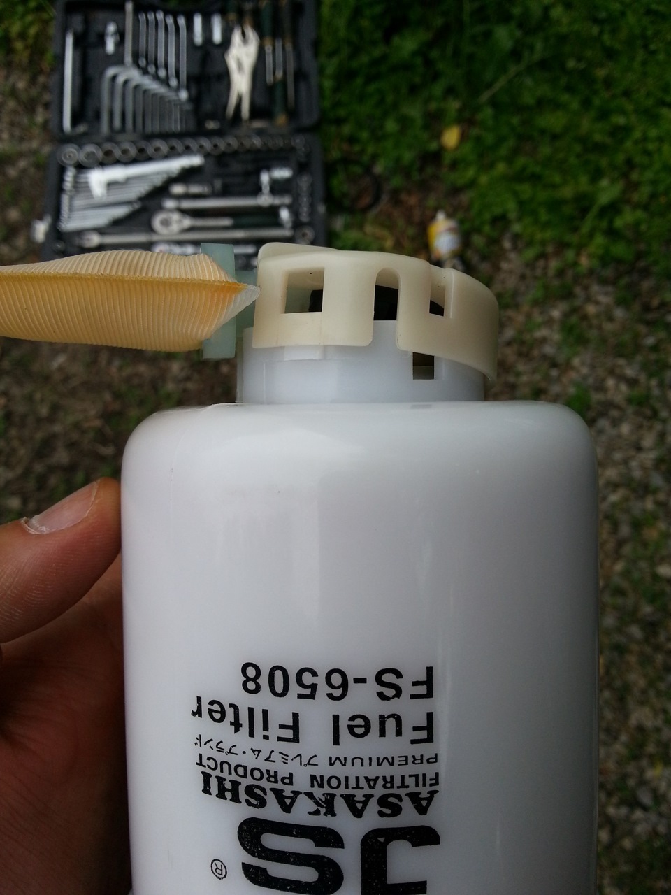

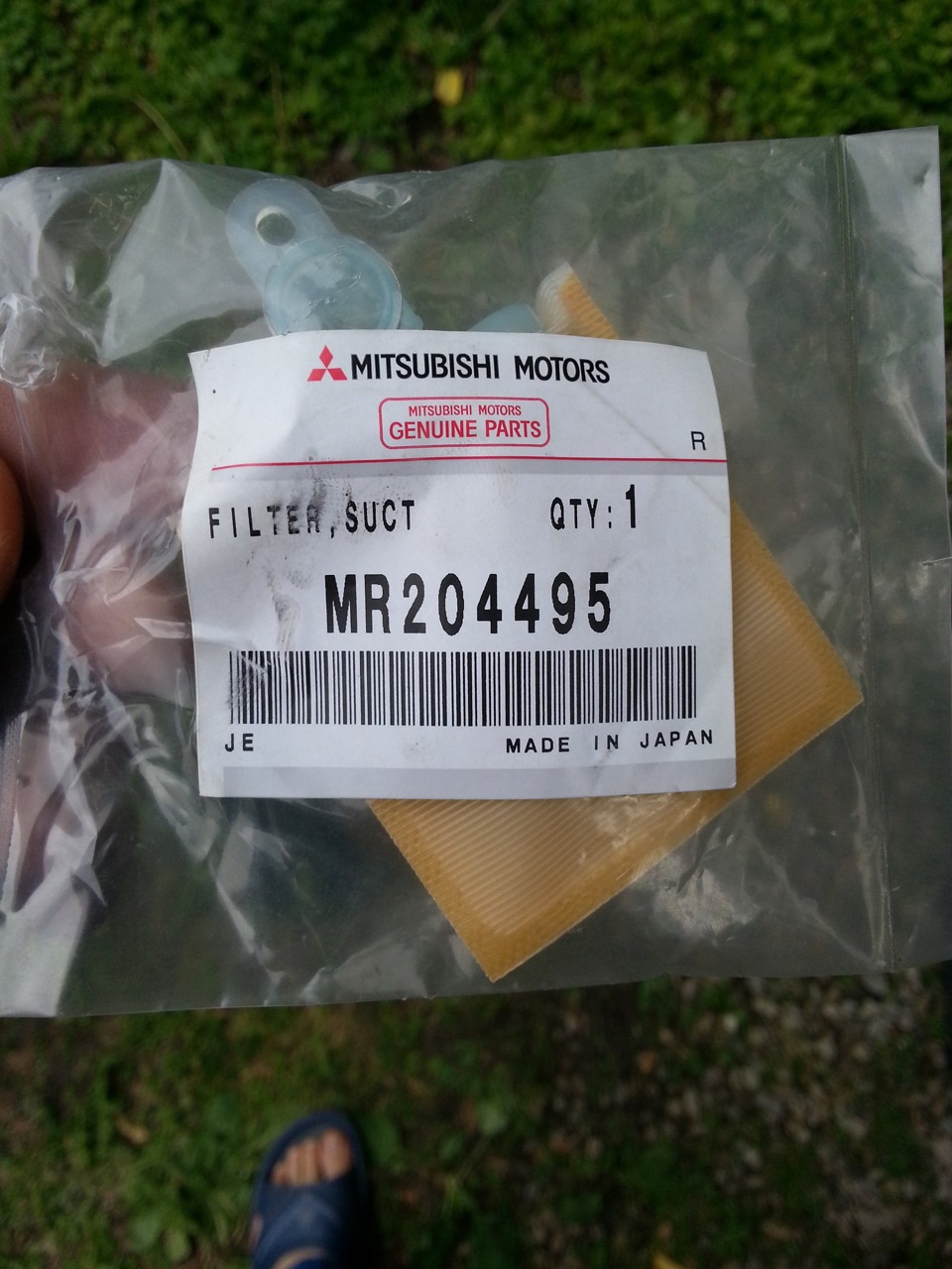

сравнение родной сеточки и какой-то другой от митсубиси
вот эту сеточку я поставил- стоимость 580 руб
были некоторые трудности с установкой ее на колбу, очень трудно надевалась и не хотела защелкиваться. Но сила победила)))
собрал колбу с фильтром. Фильтр брал не оригинал, а японский Sakura/Asakashi FS-6508 стоимость 1236 руб.
перед установкой колбы в бак подложил новую прокладку -194 руб

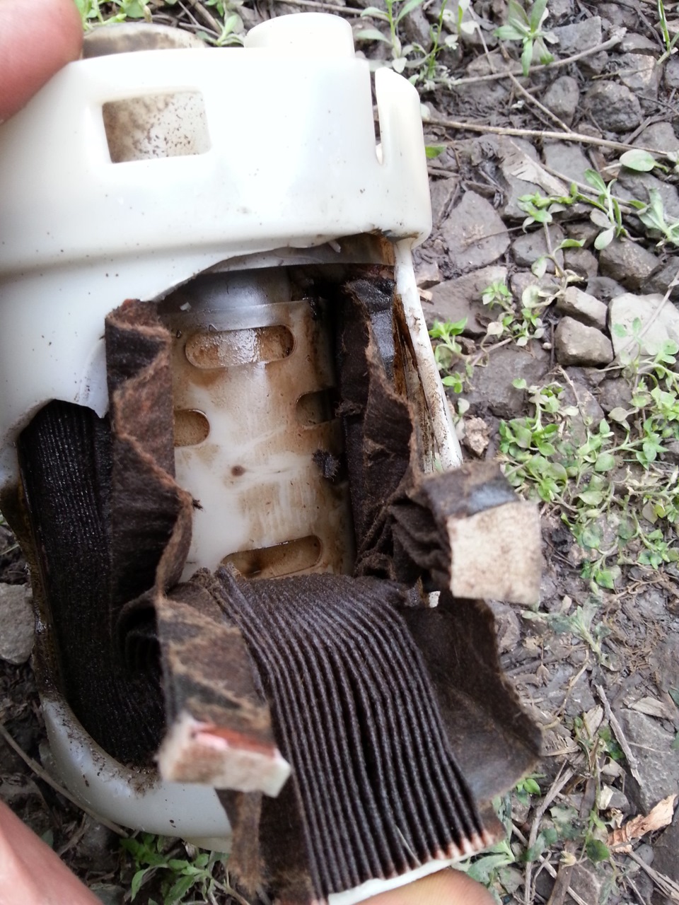

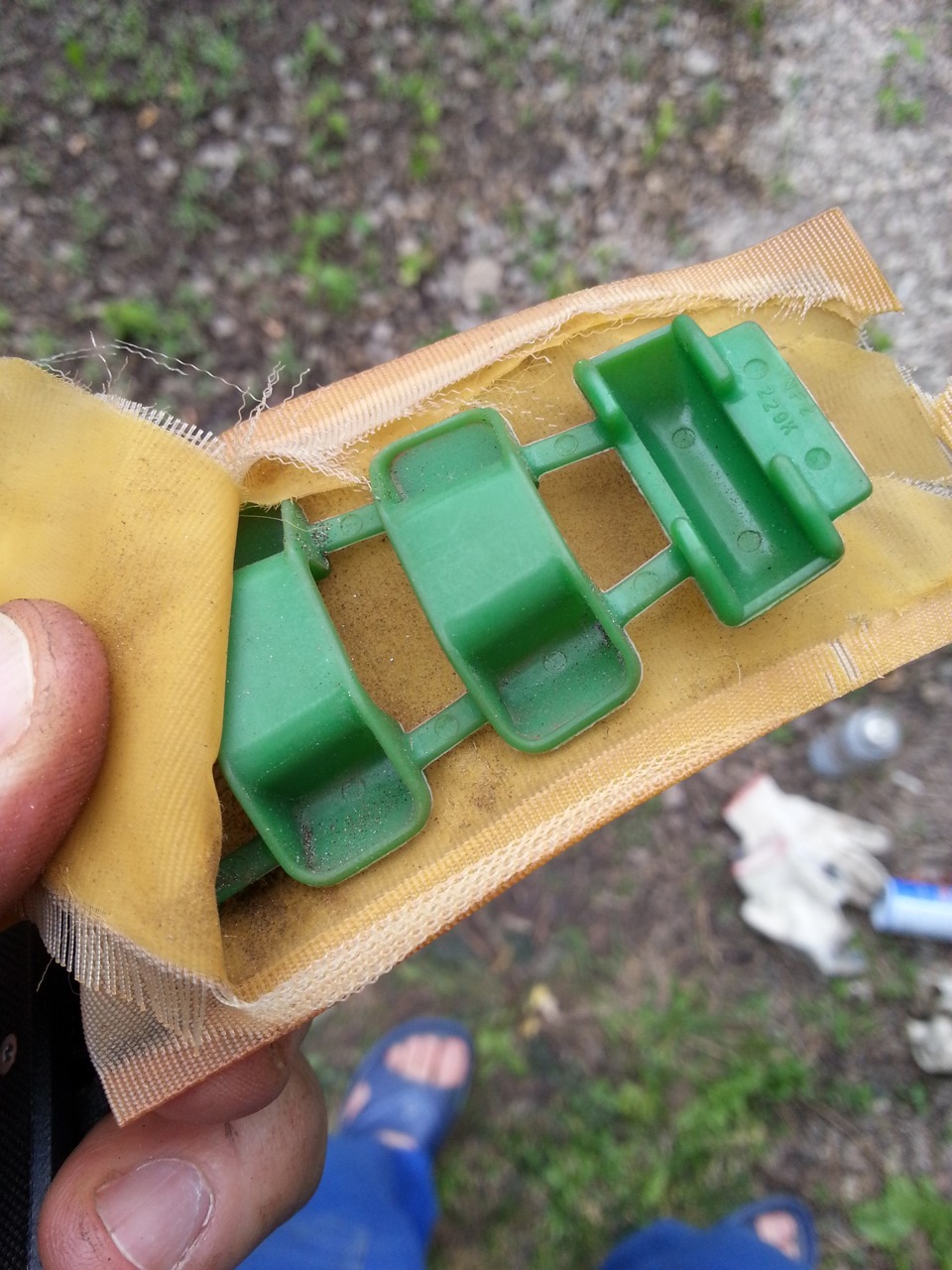

после этого вскрыл сеточку
и разломал старый фильтр.
за 138 тыс км не сильно грязные сеточка и фильтр. Но я заменил для профилактики. Надеюсь кому-то будет полезным мой отчет.

Насос российского производства что ли? Аллам написано?
З.ы. погуглил, там aisin написано 🤣
Assam
