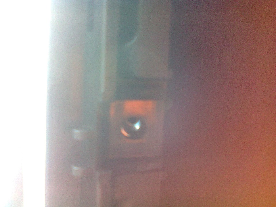

Наконец то у меня поучилось разобрать панель, для определения размеров магнитолы и полярности динамиков.
Основная проблема в разборе снять блок климата. Что бы отщелкнуть нижние защелки необходимо вставить лопатку в распор с гибким пластиком, то есть лопатка должна быть вертикально.

чтобы снять блок можно рукой его от щелкнуть, снимаем бардачек и через отверстие оккуратно нащупываем верхние защелки блока управления, и он снимается, так в сервисе снимали мне.
