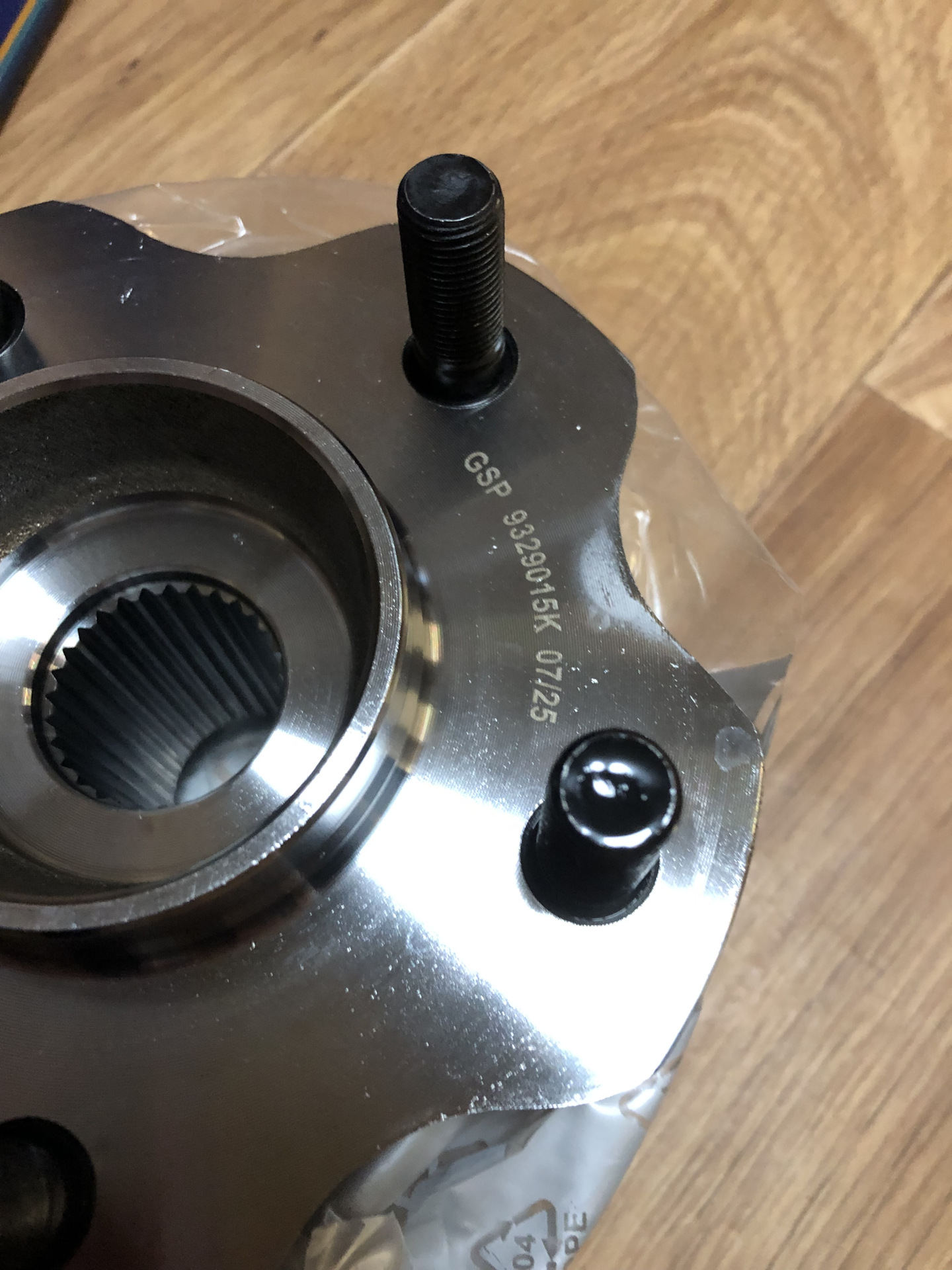

Запчасти на фото: 9329015K

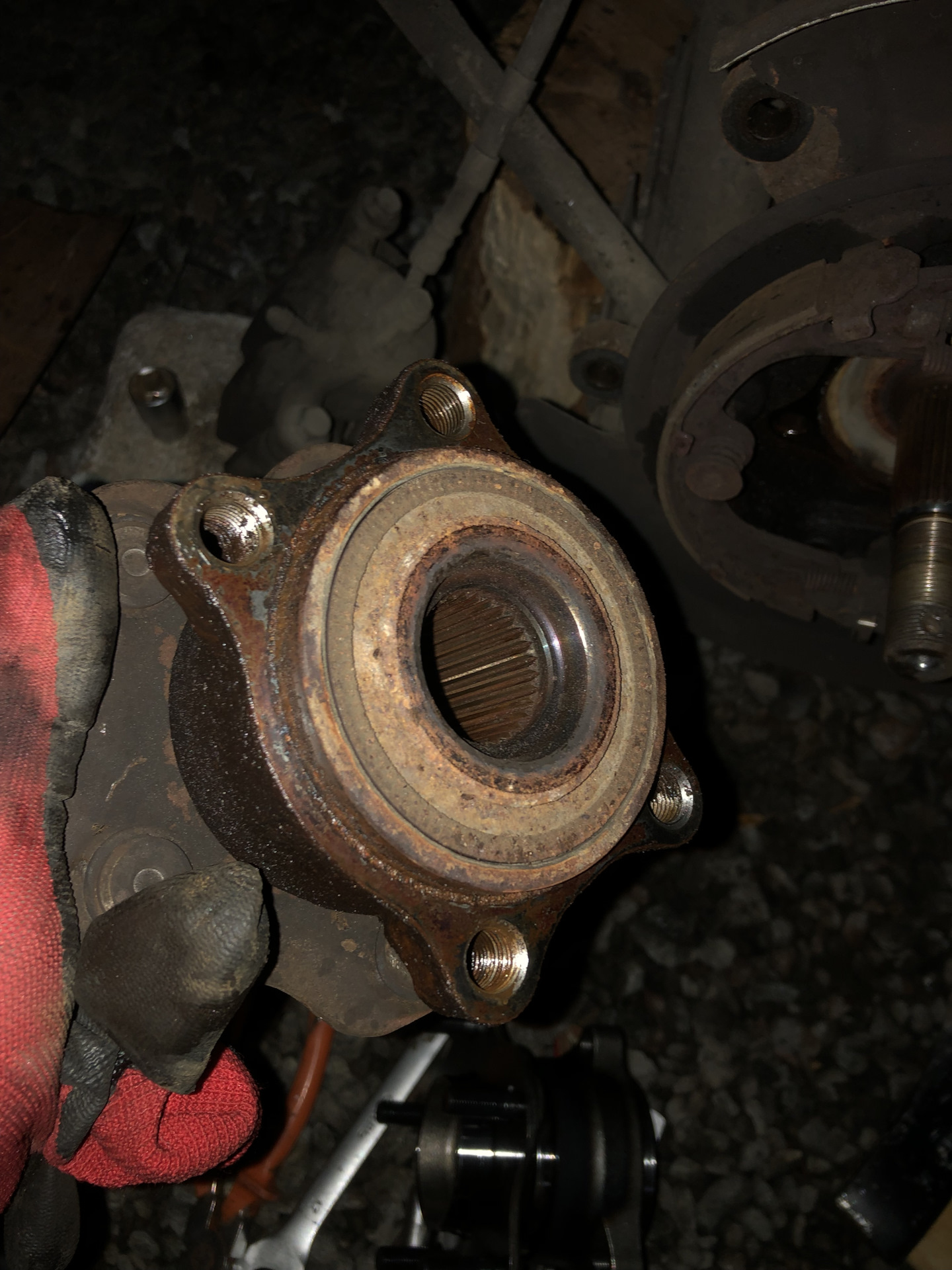

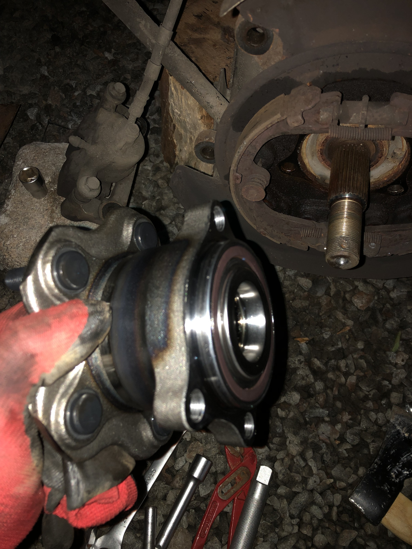

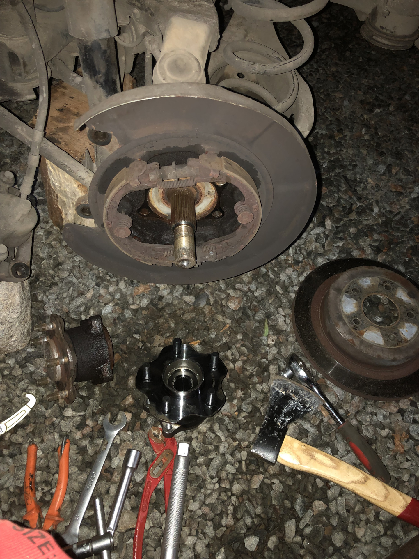

ну сука еле выбил
ступица 65$ (2760гр)
6.12.25
254 186км
Запчасти на фото: 9329015K, 432021AA0B

К концу января буду сайлентблоки все менять и прочие стабы. Надеюсь на лучшее, без ступиц🤣
ступицы если трогались то думаю снимать не проблема, переднюю я менял за 45 минут.задняя оригинал еще думаю, у меня авто уже 10 лет и до меня уверен не менялось

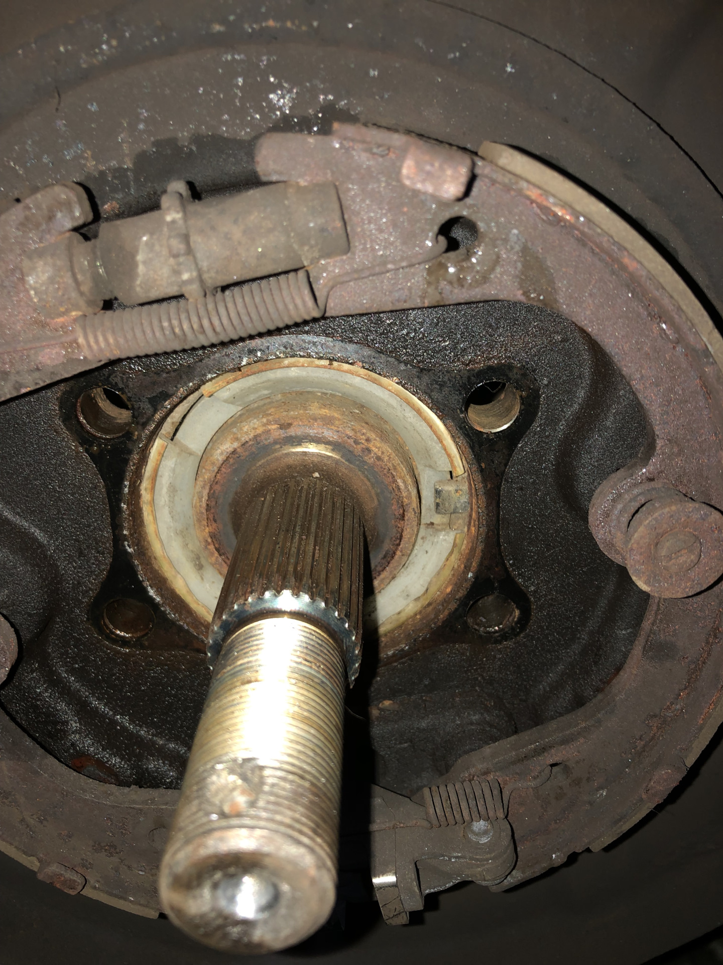

Греть не пробовал? 🤷Снимается на ура…
та я Андрюхе уже звонил думал чтото недооткрутил и думал греть.выбивал сзади через болты-0.но выбил.почти 20 лет прослужила ступица
Я ставил с переди ganz(самый дешман) и масуму, у ганза сразу люфт был, у масумы, спустя пару тысяц, рулежка так себе была и торможение, а потом психанул и замени обе на скф
У новой ступицы люфта нет?!
нет, плотная, проехал тишина все четко
Да мои то и не гудели, просто болтались…
С какой целью была замена? Просто так?
при скорости от 60 появился гул, вчера посадил кореша сзади проверили.даже вибрация шла
