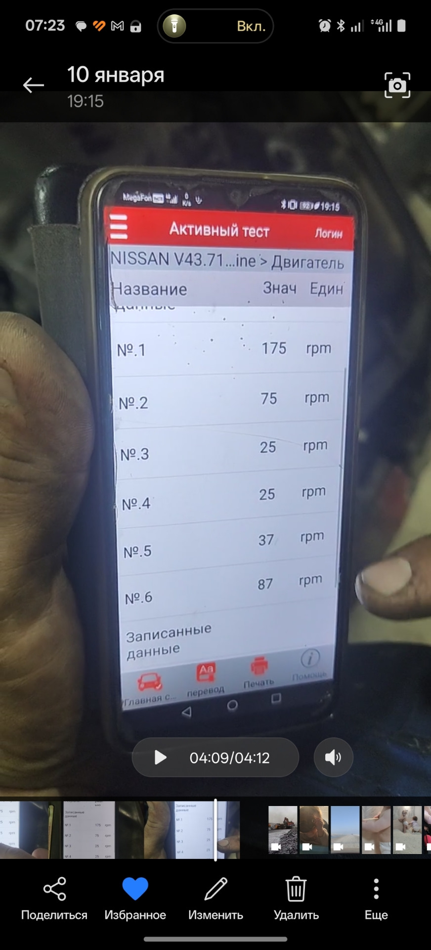

В какой-то момент стали сильно ощущаться пропуски зажигания.
Сканер это подтвердил.

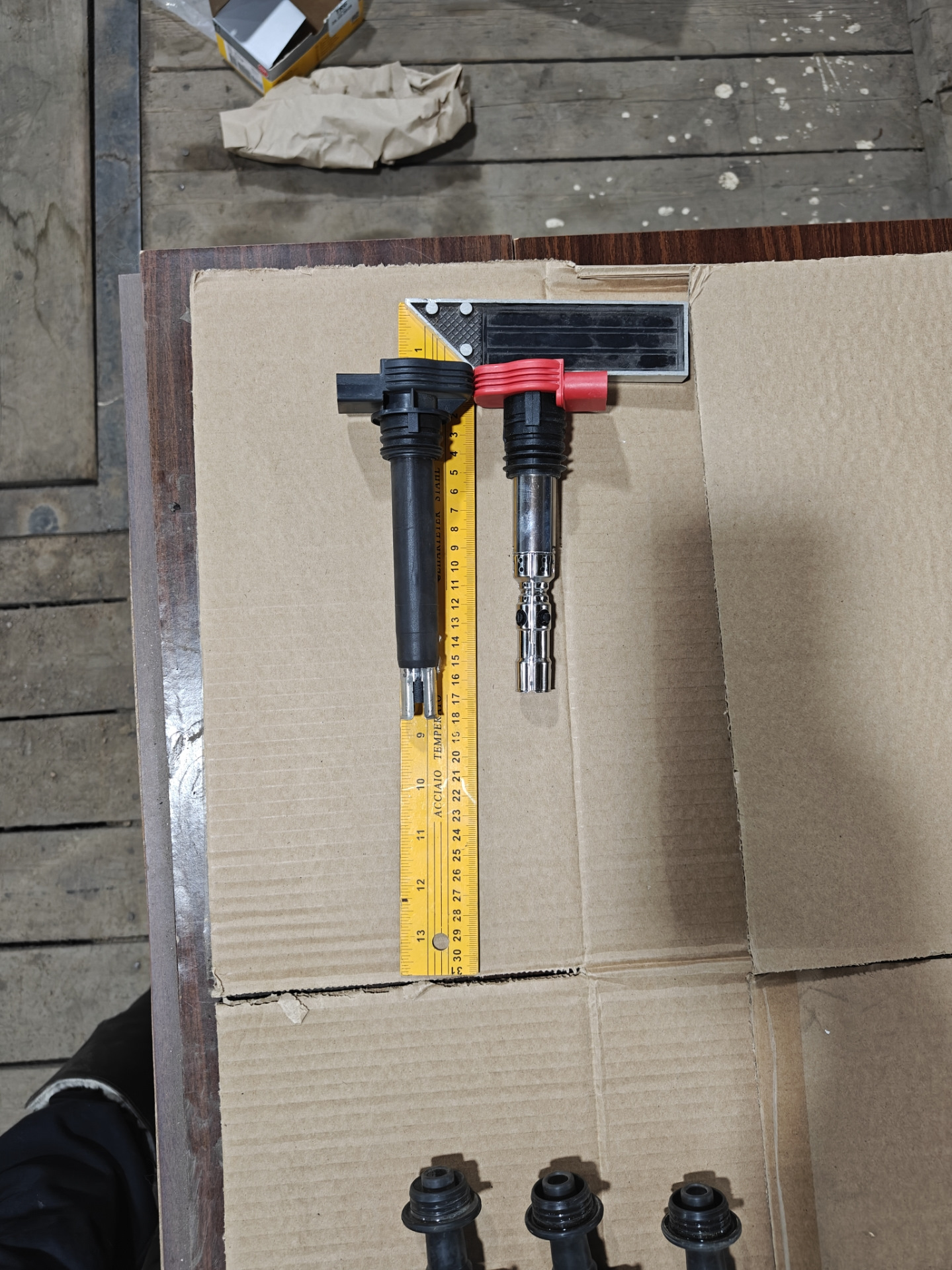

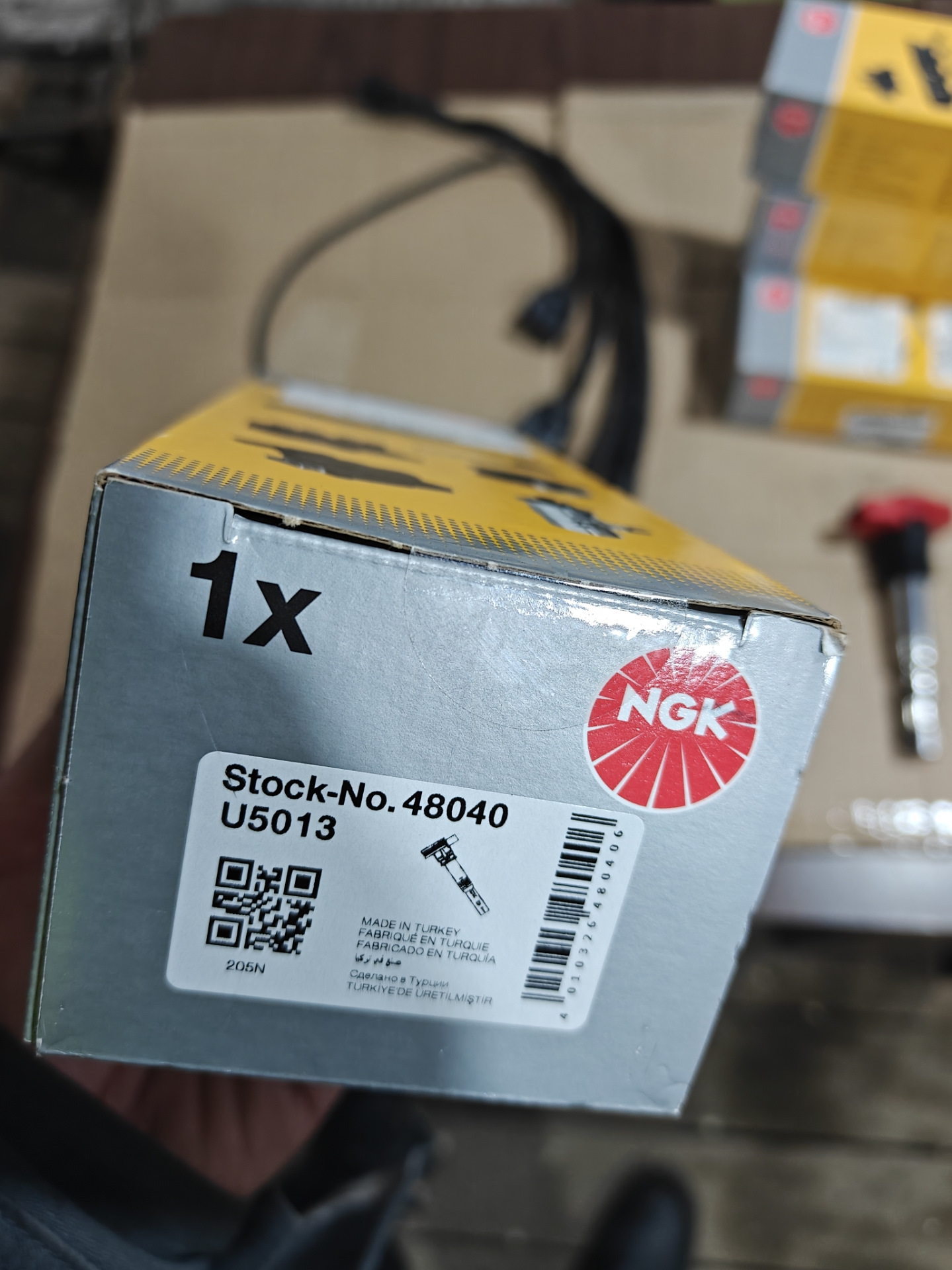

Заменил на контрактные — толку нет, машина пердит. Обороты не набирает, а это не интересно. Новых таких я не нашел. И ложку дегтя добавило то, что родные катушки не славятся хорошим ресурсом. Они греются и быстро выходят из строя (хотя кому как повезет, есть каста у которых с рождения они не ломались).

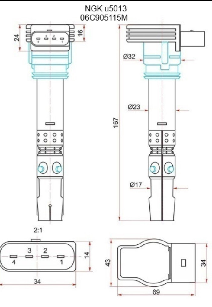

Нашел в интернете информацию, что люди меняют на другие (от VQ моторов, от NZ моторов и от VAG).
Одна немецкая машина у меня есть, теперь и другую потихонечку в немецкую превращаю.

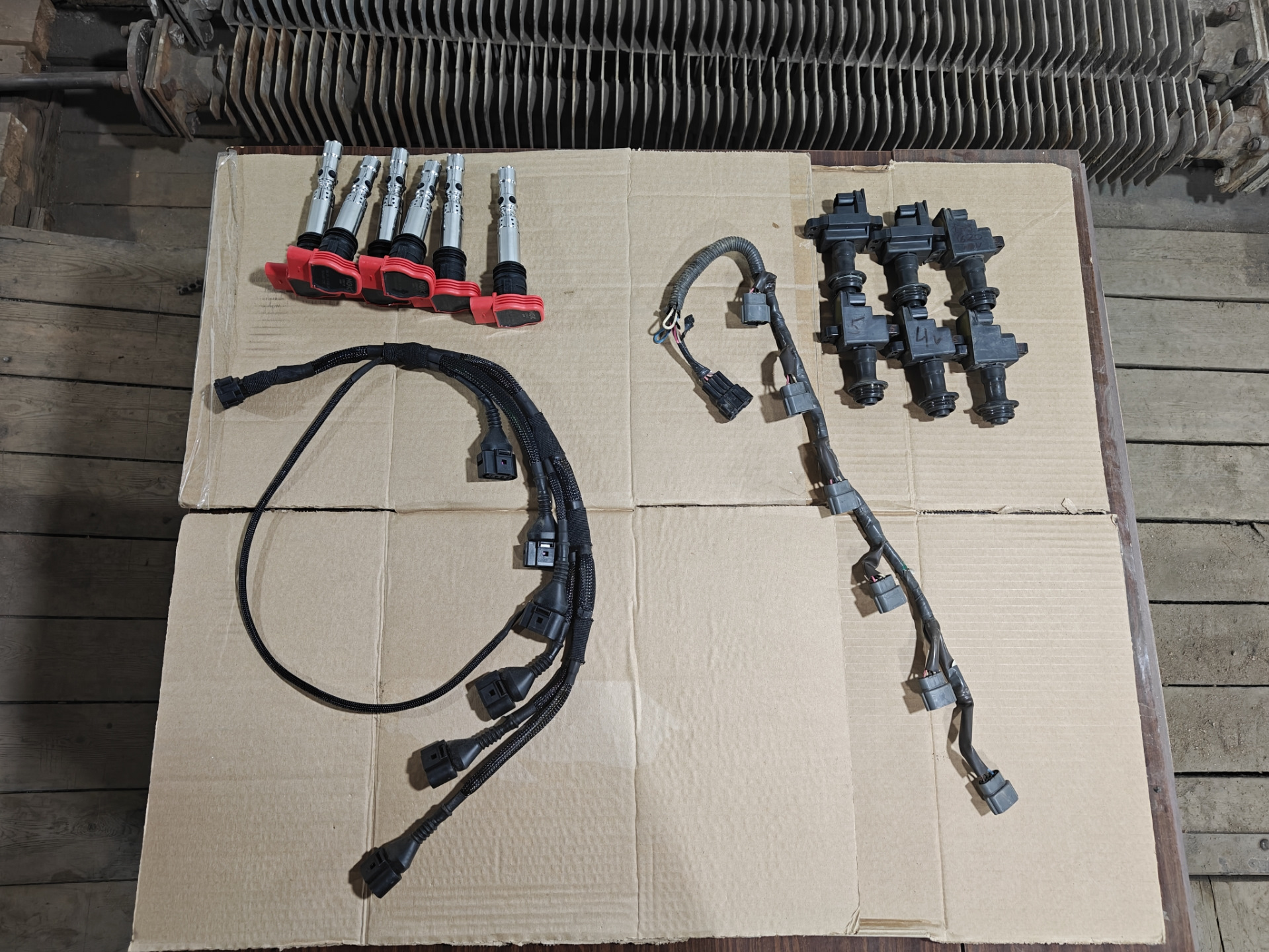

Конечно думал, что подойдут катушки которые уже есть от Ауди. Но нет. По информации от людей, который этот путь прошли — на Rb20de не встанет, т.к. катушка упрется во впуск. Там очень мало места.

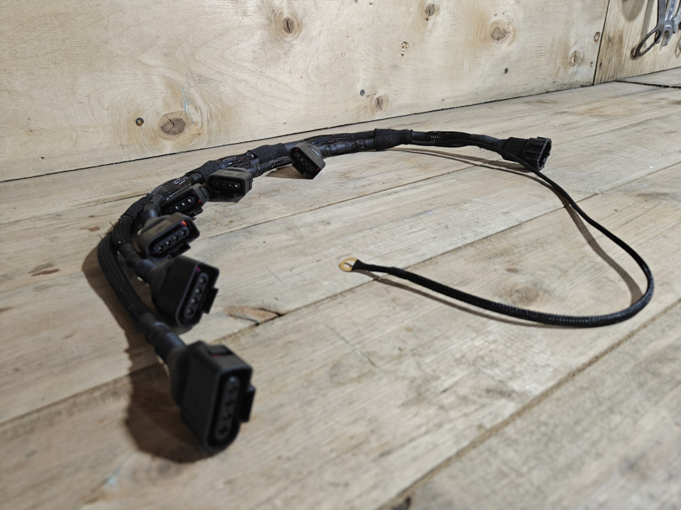

Косу нашел на Авито. Сделано добротно.

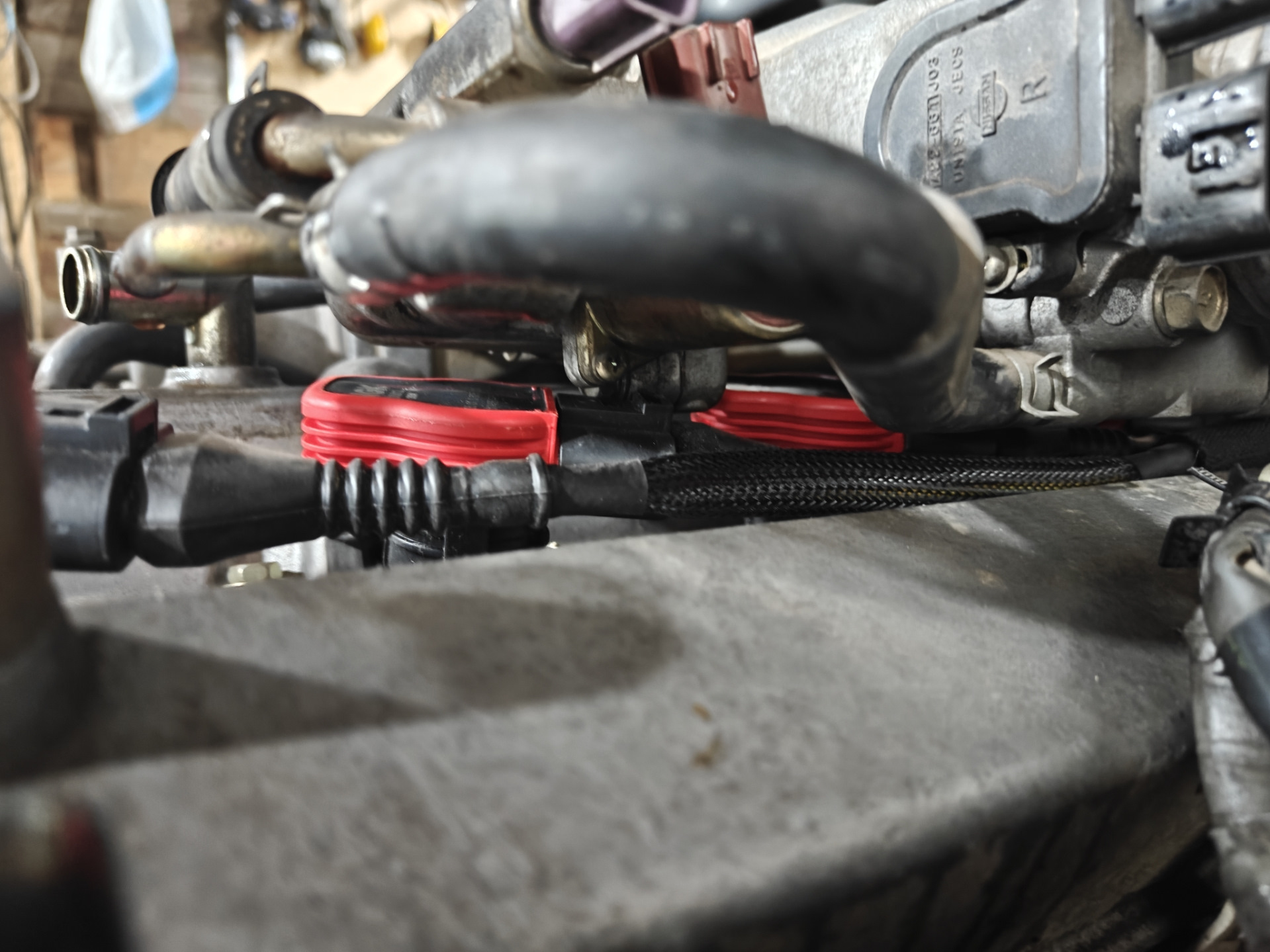

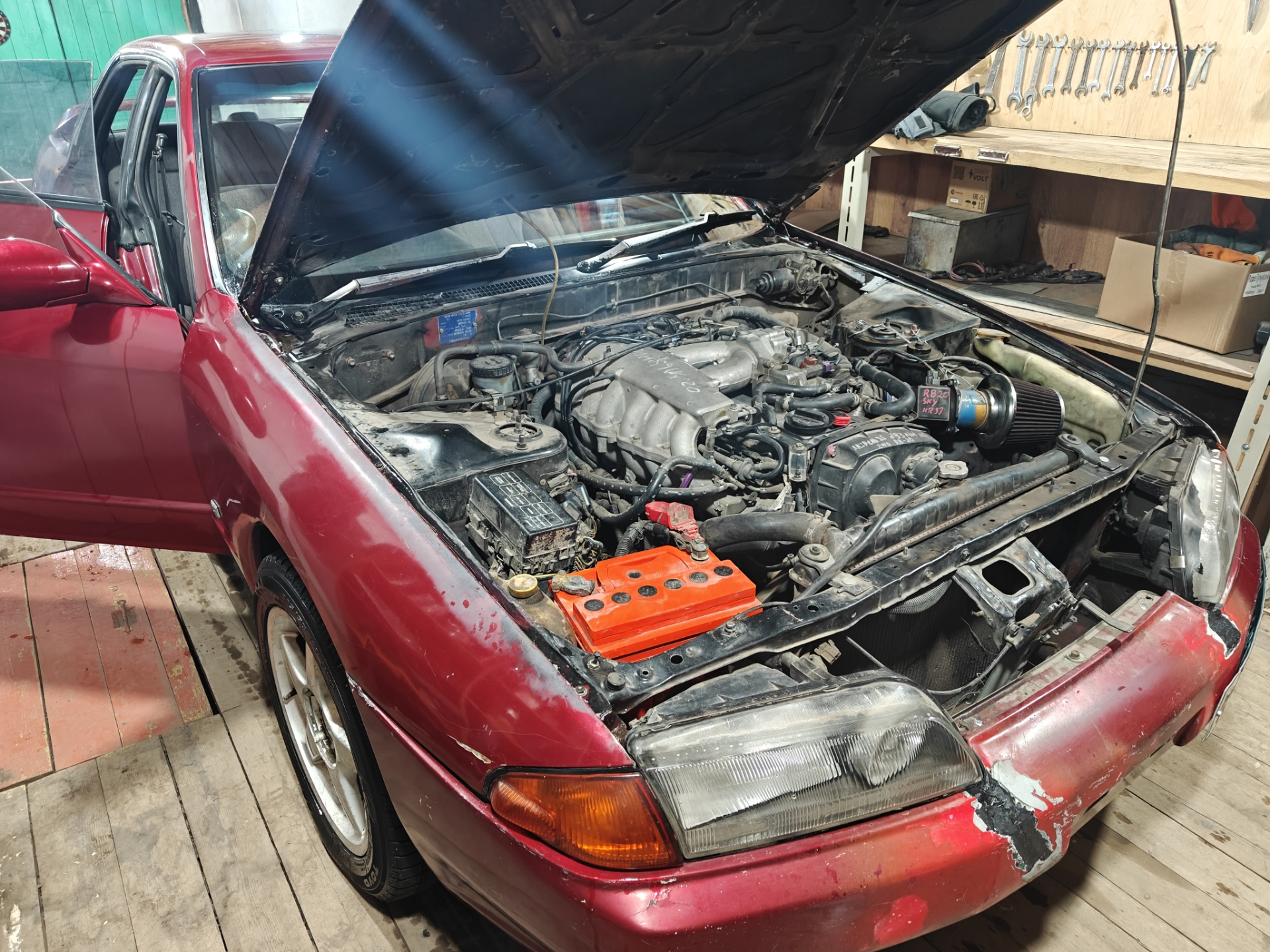

Встало вот так
Пока поставил без крышки. Катушки хорошо сидят на свечках.
Машина работает ровно, чего и хотелось добиться. Обороты набирает хорошо.
Осталось выставить холостой ход, посмотреть подсосы воздуха.
