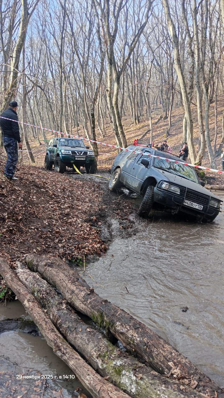

Ну, как говорится- первый блин комом🤣
За то, теперь я знаю на что мы способны и на что не способны…
На покатушки приехал просто посмотреть на других и себя попробовать.
О победе или каких либо местах даже и не думал, просто хотел попробовать.
И вот что я понял:
1- надо жёстко лифтоваться либо кидать мосты от УАЗа.
2- блокировки решают- скорее всего будет шестерёнчато- болтливая либо если не получится, то электро-дуговая — но это только спереди.
3- надо герметизироваться. Проводку полностью, двери, багажник, технодырки в полу и в моторном щитке.
4- не придумал ещё, но что-то надо…
Да, заиграло детство в жопе под сраку лет, но что поделать- детство заканчивается, надо брать от него всё 😎🤘

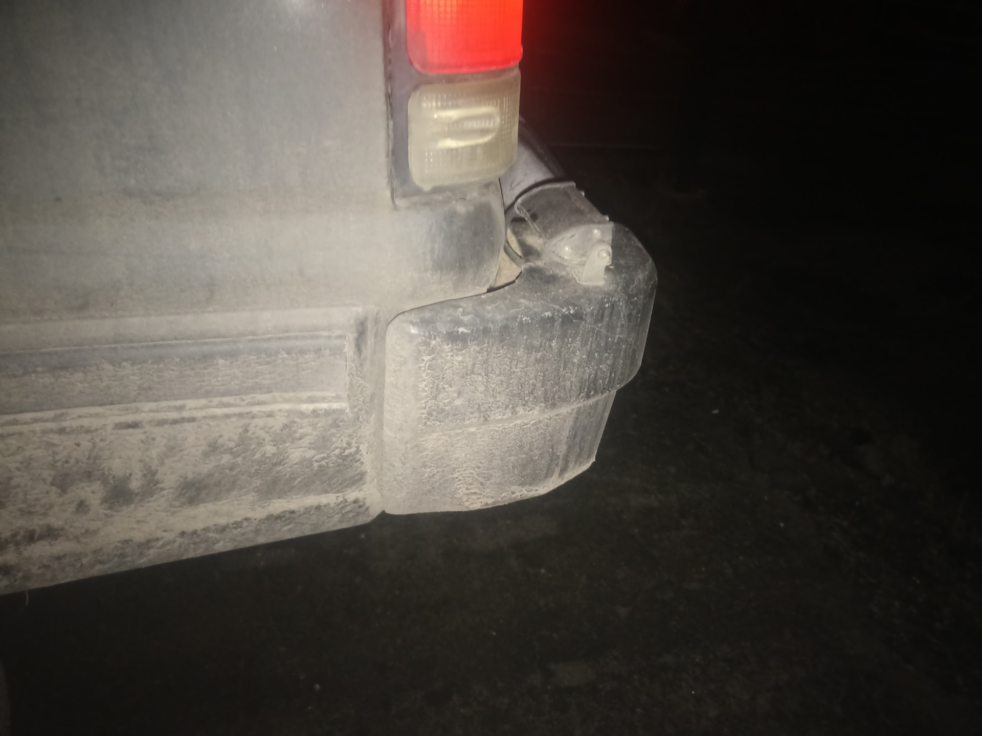

Ох, в притирку с деревьями, прям рядом машина проходила!
Но я на бампере задний правый клык пластмассовый оборвал всё-таки об дерево
А я стальные сделал, отковал из двух миллиметровой стали клыки, пока держатся.
Да я так подумал наверное вместо родного бампера швеллер повешу а эти углы также швеллера загну и всё.
И напишу на нём-врезаться сюда 🤣
О, да, швеллер точно выдержит! Это неплохой вариант!
