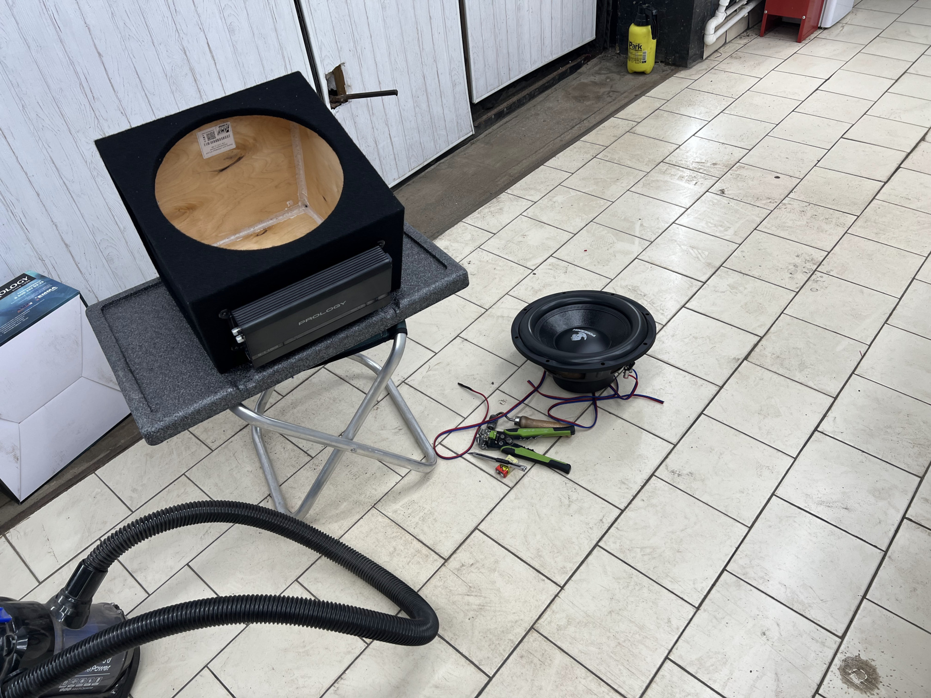

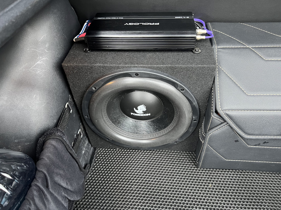

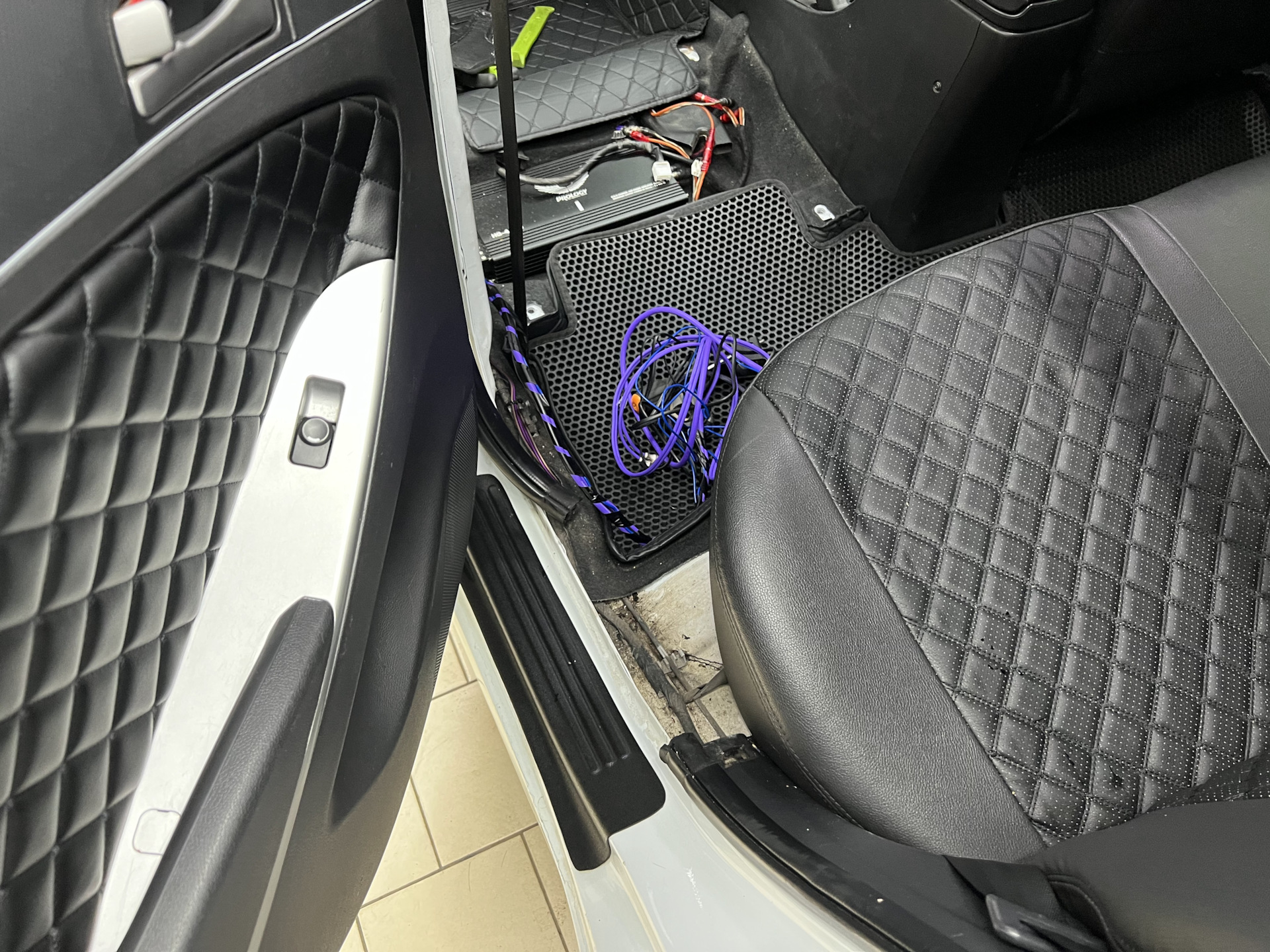

Монтаж я, конечно же, доверил проверенным ребятам — снова отправился в TEYES OREL на Чапаева, 7. Они уже ставили мне 4-канальный усилитель Prology HQ-4.100 . В этот раз пришёл не с пустыми руками — принёс свой набор проводов. Отдельный респект хорошему человеку с этого же сообщества ThePerfect-Enemy, который помог с выбором кабелей. Посоветовал отличные провода, всё легло как родное!

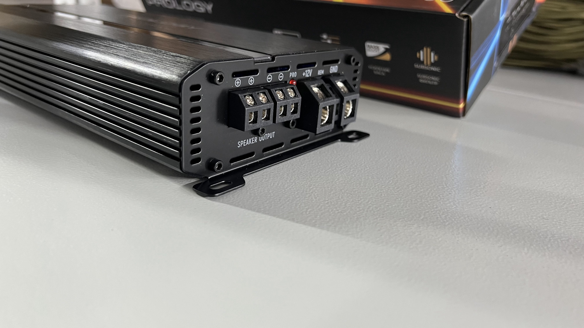

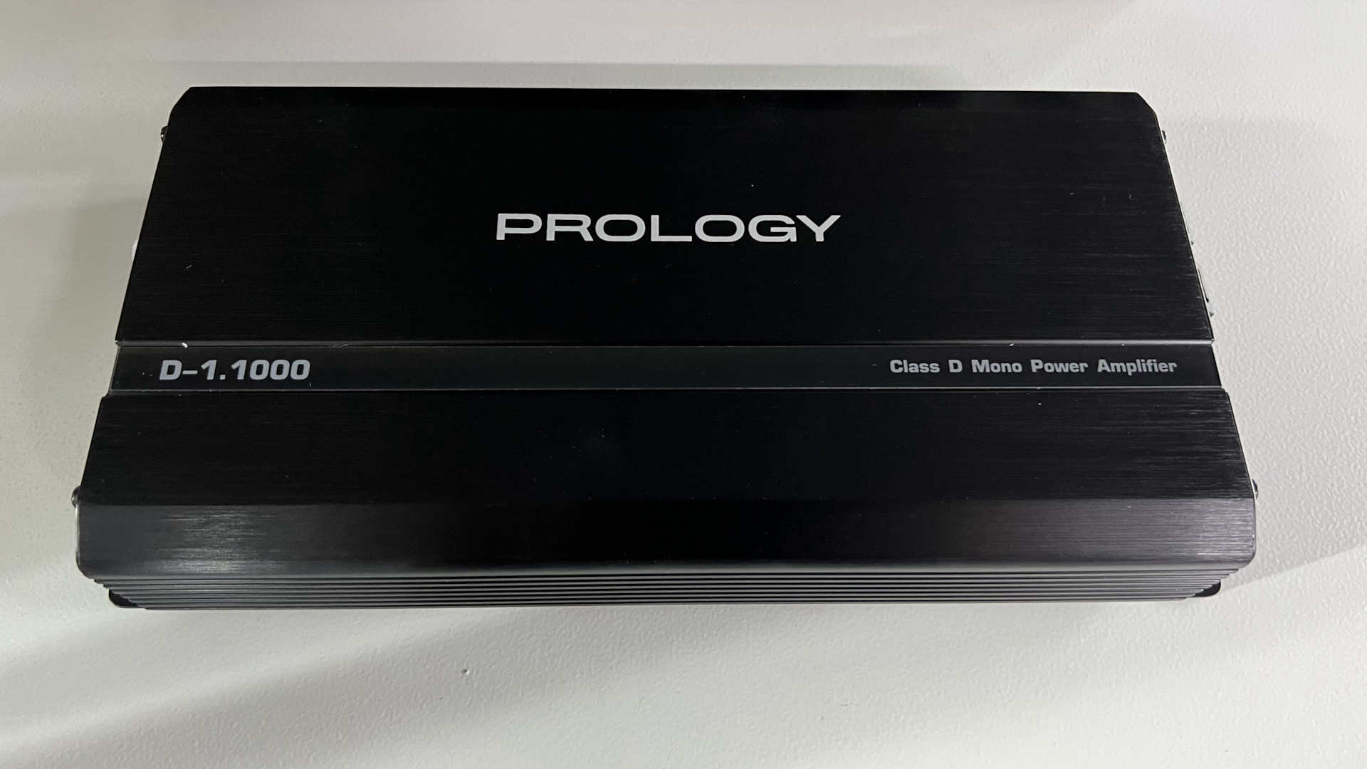

Prology D-1.1000
Prology D-1.1000 — это компактная, но невероятно серьёзная штука. Моноблок, который не боится нагрузок в 1 Ом, выдавая заявленные 1000 Вт. Что мне особенно нравится — продуманность подстройки. Здесь есть всё, чтобы вписать сабвуфер в систему идеально: регулируемый ФНЧ (Low Pass), фильтр инфранизких частот (Subsonic), чтобы защитить динамик, и Bass Boost для тех, кто любит «потрясти».

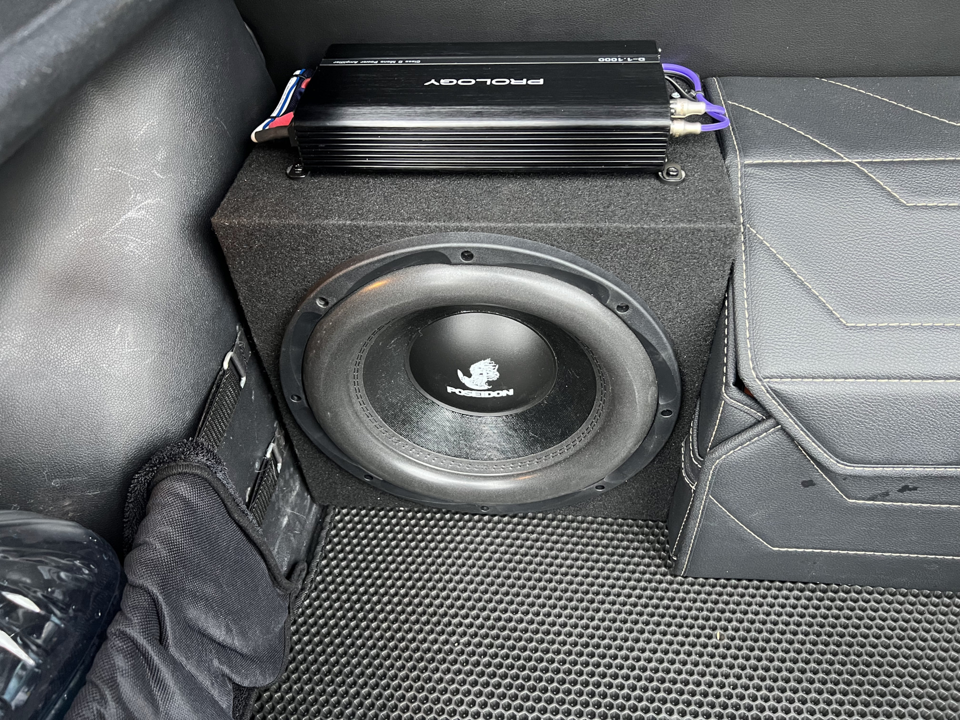

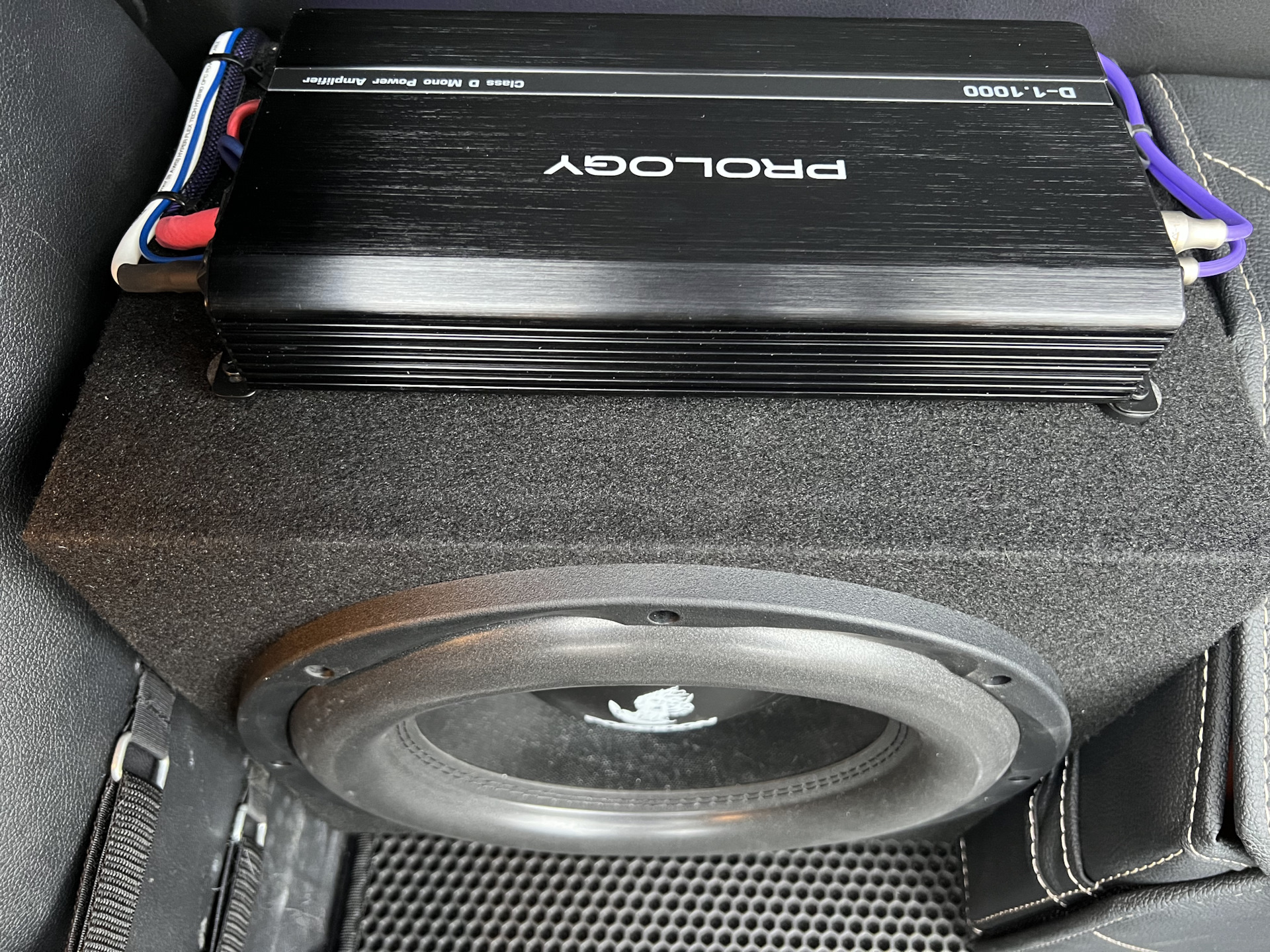

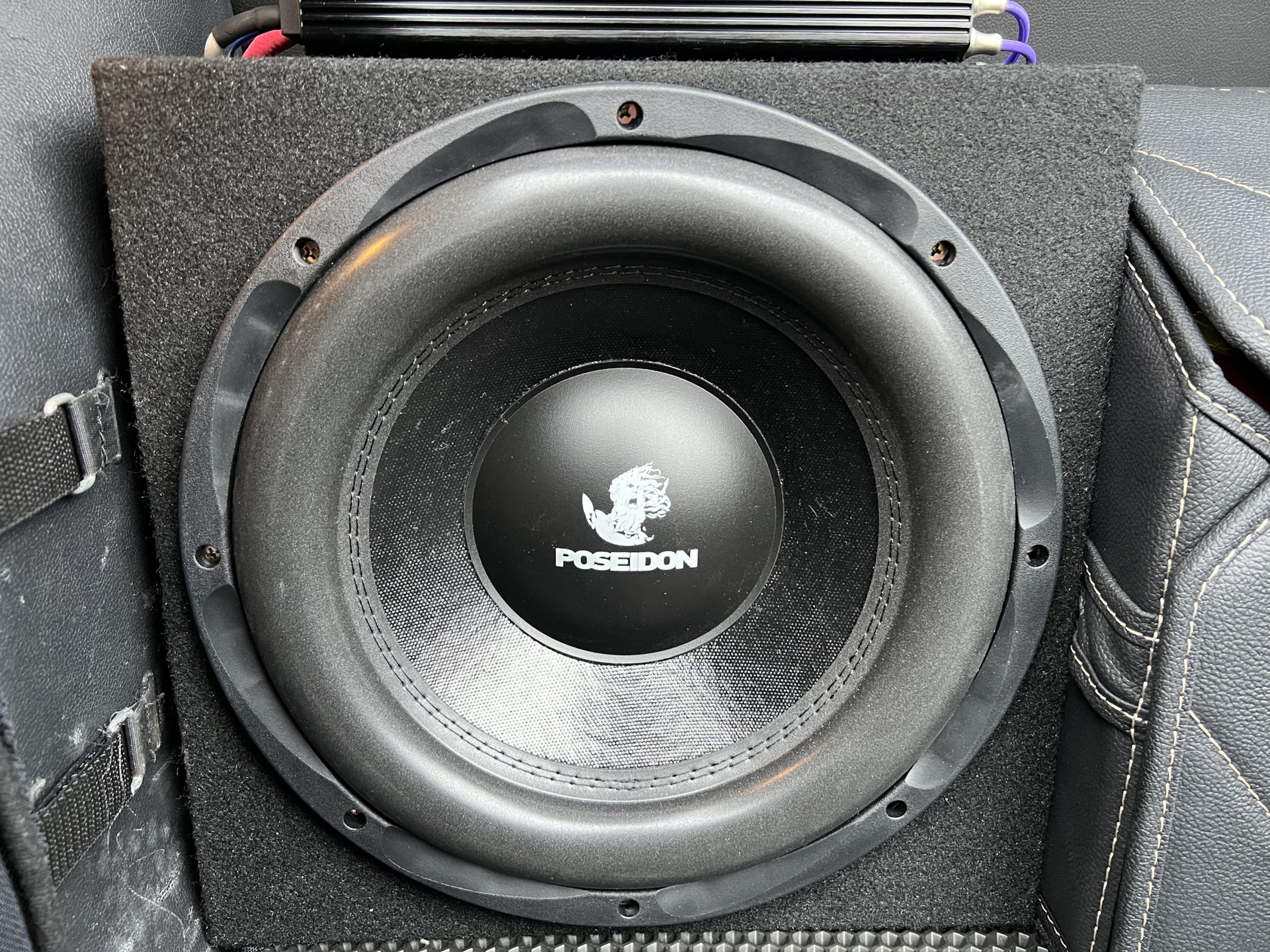

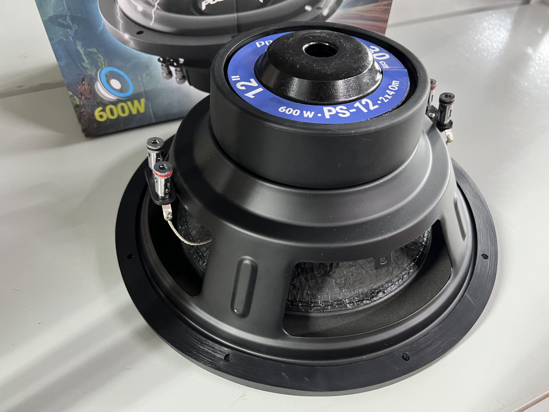

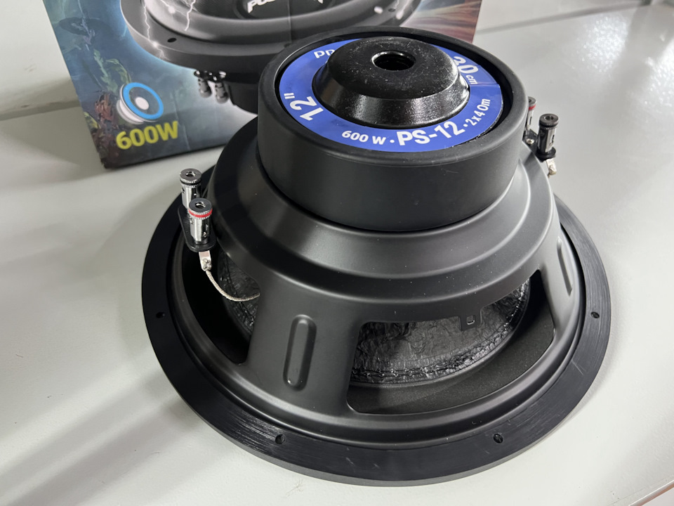

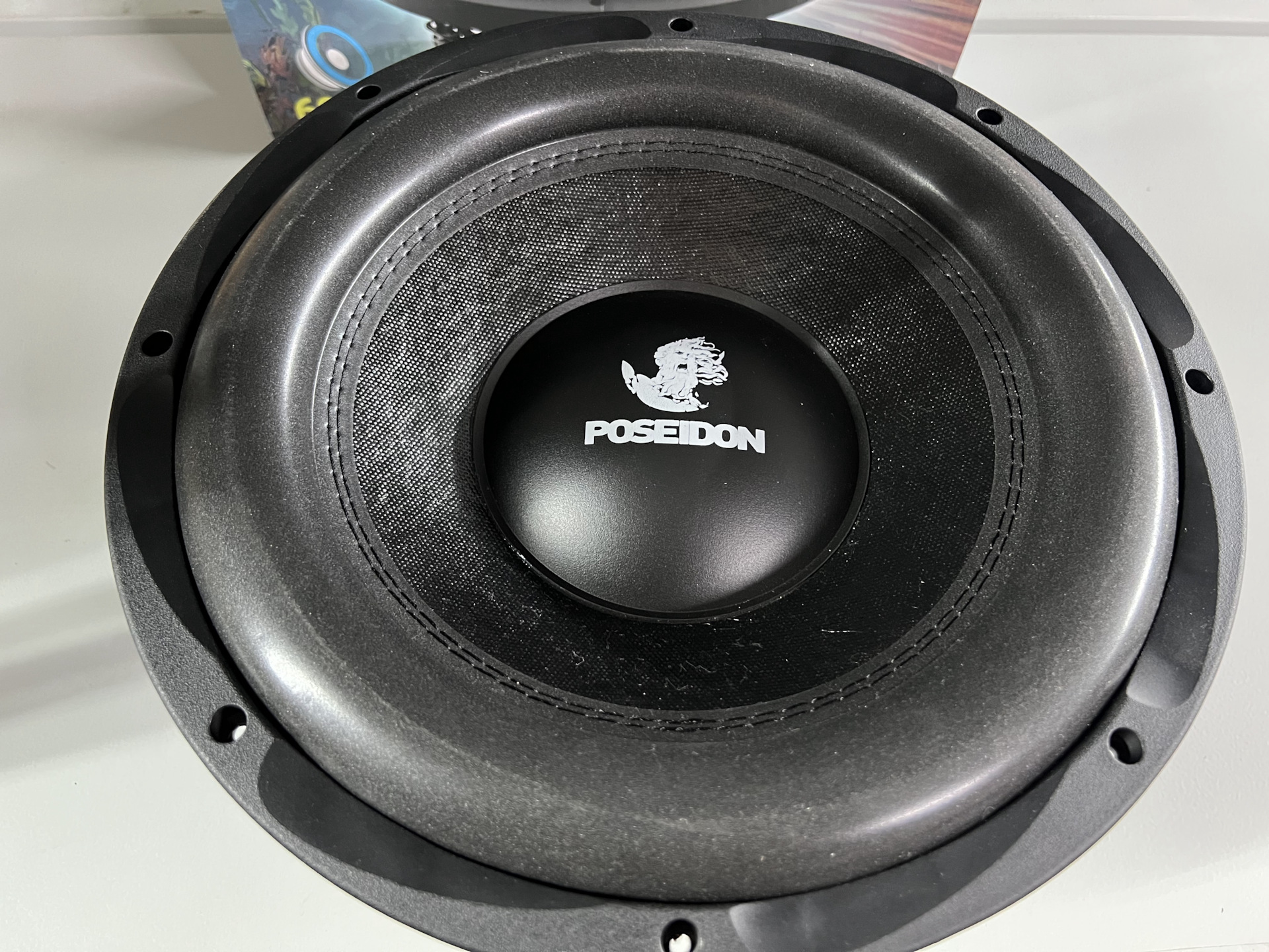

Prology PS-12 Poseidon
А сердце системы — 12-дюймовый PS-12 Poseidon. Взял именно его, потому что хотелось именно количества и качества баса, а не просто его наличия. Динамик с двойной катушкой по 4 Ома, что даёт гибкость в подключении. Решил запараллелить катушки, получив нагрузку в 2 Ома для усилителя. Номиналка у них 350 Вт RMS, а мой моноблок в таком режиме отдаёт 700 — идеальный тандем мощности с запасом.
Немного фото со студии автозвука

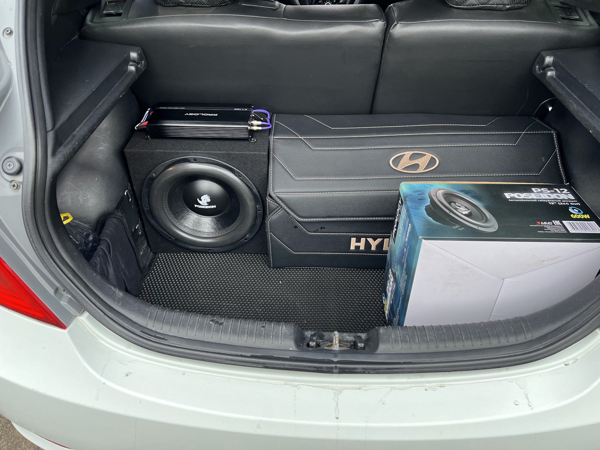

Что в итоге?
После настройки… Это именно тот бас, которого я ждал. Не бубнящий, не «ватный» удар где-то под задним сиденьем, а честный, глубокий, упругий низ. Он не перекрывает фронт, а дополняет его, создавая полноценную, объёмную звуковую картину. Там, где нужно — мягко поддерживает, а где нужно — даёт в грудную клетку. Контроль у усилителя отличный, динамик отрабатывает чётко и без лишних призвуков.
Система теперь звучит как единое целое. Prology не подвел в третий раз раз. Очень рекомендую присмотреться к их компонентам для построения целостной системы.

Я в этом не понимаю и поэтому обратился за советом к знающему человеку он объяснил что и да как, я послушав его совета приобрел нужные провода и отправился в студию
И багажник заполнен
Там еще много места
