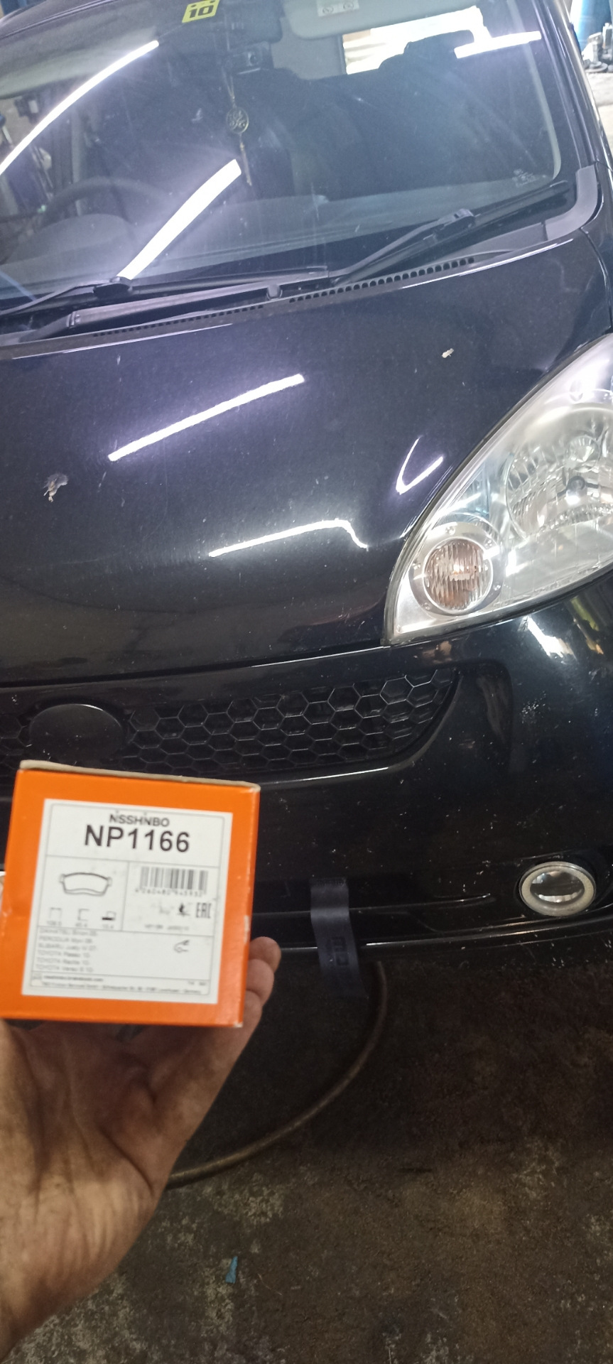

По переду пришлось менять всё. Заранее была куплена рулевая рейка и отдана на восстановление. Также куплены втулки стабилизатора, стойки стабилизатора, рычаги, тяги и наконечники, диски и колодки, внешние шруса. Мелкие ТО, такие как по замене масла в коробке смысла нет описывать. При разборе амортизатора выявил что опорные подшипники были закисшие, хотя при езде никак себя не проявляло — заменил на ходу. Пыльники амортизаторов поставил подобрав пыльник от рулевой рейки. Отбойник также заменив просто подобрав его по диаметру. Мои шаровые в рычагах 2й раз были восстановлены, и при очередной разбитой шаровой решился на новые корейские.
После замены всего описанного машину было не узнать от слова совсем. 😑 я прям даже расстроился в том что до этого я ездил без комфорта… 🥺
