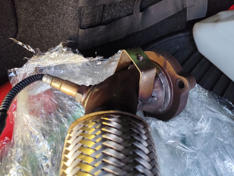

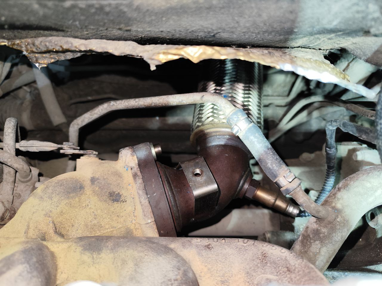

На пробеге уже далеко за 300 иногда начала вылазить 420 ошибка по низкой эффективности катализатора. Снижения мощности или появления запаха не заметил, очевидно произошла хоть и незначительная, но химическая деградация.
Это было хорошим поводом для тюнинга, и поэтому был установлен сначала даунпайп, а потом и соответствующая прошивка под это дело.

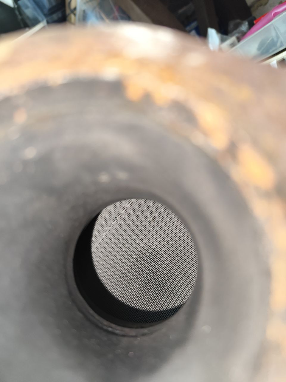

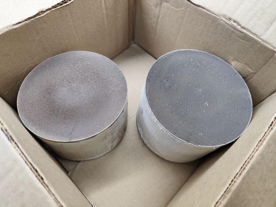

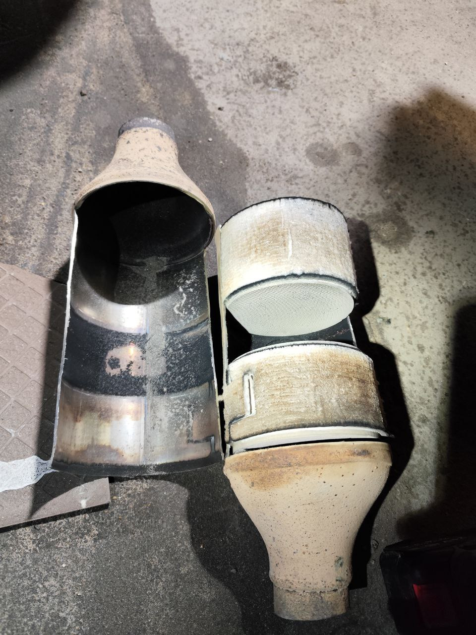

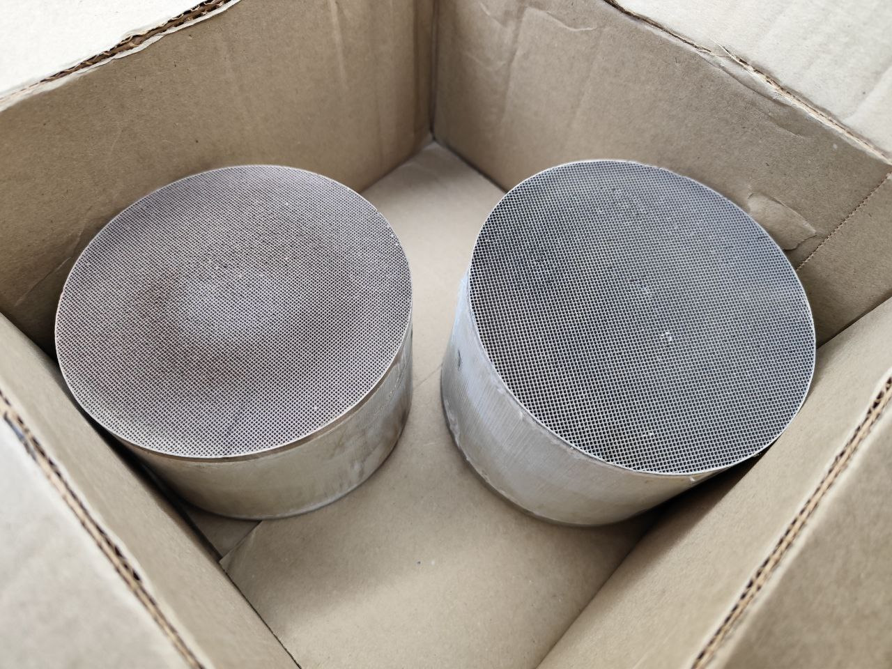

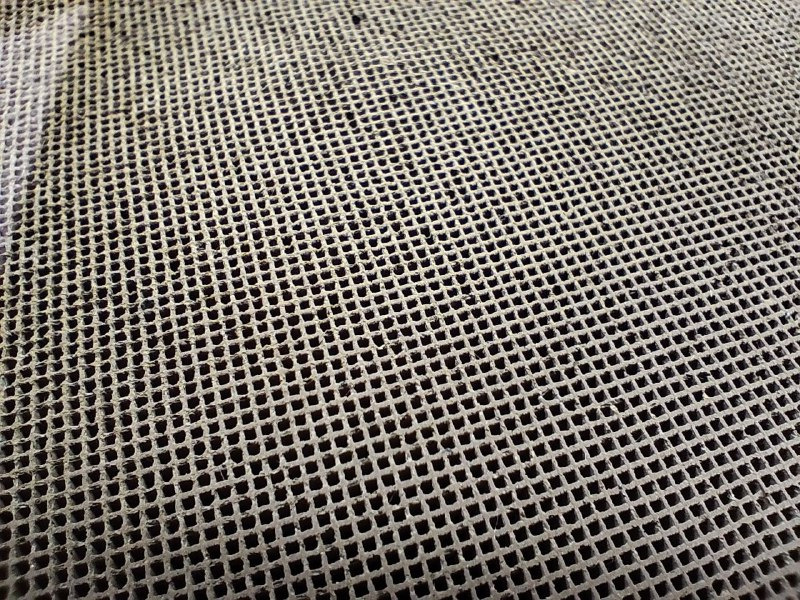

Родной кат был распилен, внутри ничего криминального я не обнаружил.
Все это дело сдал в скупку катализаторов, после анализа получил чуть больше 5000р. Знаю что мало, но ехать в другой город или отправлять кат не хотелось.
Дальше началось самое интересное:
После установки даунпайпа машина поехала точно так же, как и со старым катом, но бонусом шла вонь выхлопа при попутном ветре и стоянке на светофорах.
После этого машина была прошита под евро-2, что дало ровным счетом ничего, кроме погасшего чека.

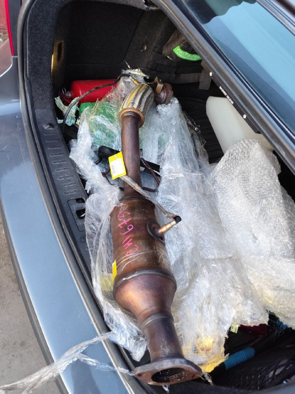

Поездив так какое-то время, было принято решение продать даунпайп следующим любителям мощных моторов, а себе вернуть все как было.

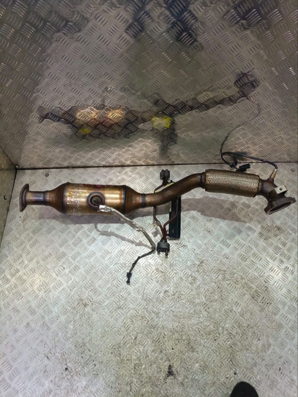

Нашел вот такую красоту с заявленным пробегом в 47000:
Установка не сложная, машину прошили обратно под экологию.
Динамика никуда не делась, машина едет точно так же. Теперь запаха выхлопа НЕТ, от слова совсем. Даже на холодном моторе.
Пассажиров больше не тошнит от запаха выхлопа, где-то радуется Гретта, а я доволен что в машине все работает штатно.
Работы проводил чуть больше года назад, но все еще доволен результатом.

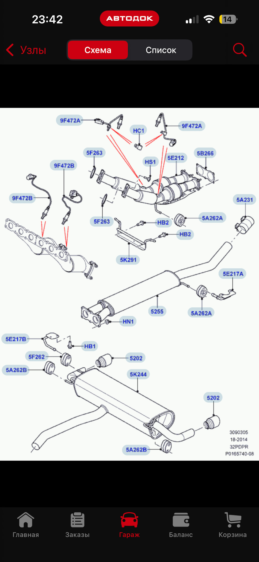

Так поставьте универсальные или спорт каты, по деньгам дешевле и они новые будут
Я купил такой, передние банки (колекторы) нужно менять. Там вварили что-то подобие пламягасителя, по факту кучу труб. Там проще поменять, чем с этим работать.

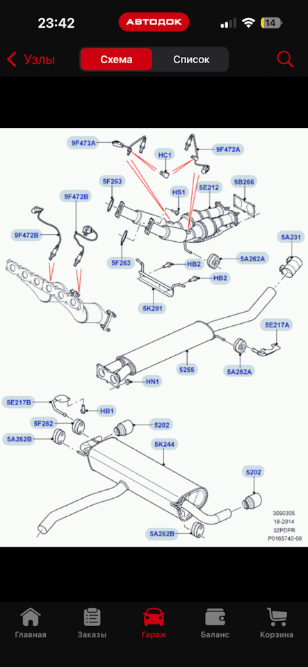

Можно от фрила 3.2 еще посмотреть на разборах, там до средней части все одинаковое, я себе когда то термоэкраны на 3.2 покупал, на вольво стоили космос, на фрил сильно дешевле, по факту все одинаковое
Разве подходит? От XC90 немного фланцы развёрнуты.
Один в один, у xc90 чуть по другому т.к платформы разные

У меня "пошёл" резонатор по шву.Мне его оставить или ставить б\у? Я ес-но поставил аналог.Это является нарушением целостности трассы?
Это же не связано с производительностью и работой двигателя. Просто сгниет быстрее чем хороший бушный))
Но 3500 вместе с установкой абсолютно не большие деньги.и работы минут 10-15.
Jack92
Резонатор ни на что не влияет кроме звука. На полноприводных 2,5 его вообще нет
Вот я и не захотел ждать пока он прогорит.Как всегда в не нужный момент.На разборках б\у продаются в основном с такого же года и примерно с таким же пробегом.Тогда какой в них смысл.Искать малопробежные запчасти на Вольво я пока не наловчился!)
Refiger

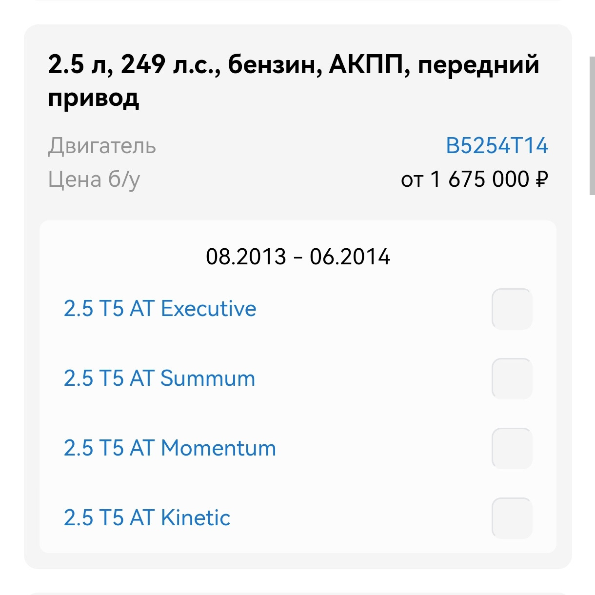

s80 p3 2,5 не бывает на полном приводе, если вы о них говорите
С60 и хс60 зато бывают, там просто прямая труба до задней банки идёт
Vlad-056bz
В ресте на 2,5 есть)
Тут на картинке вижу полный привод на дизеле и 3.0
Глюки они такие
