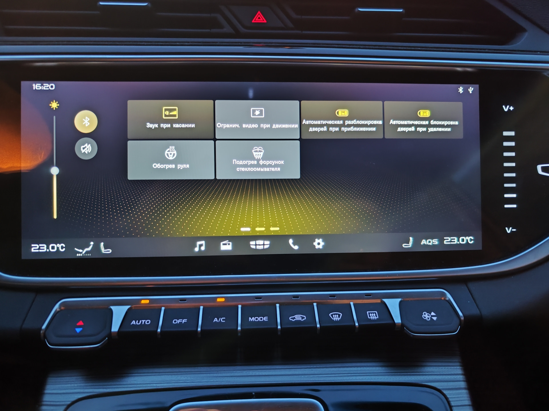

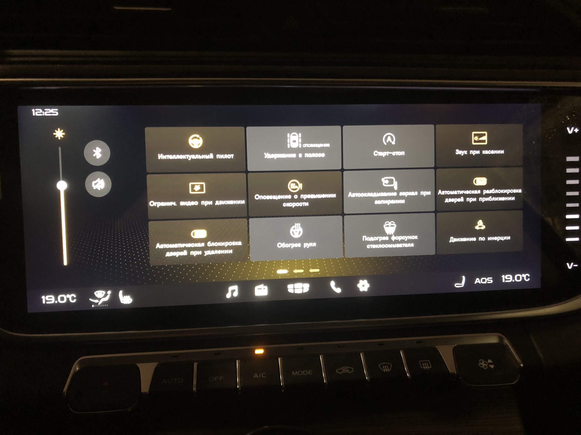

А какая у Вас версия ГУ? Что то очень мало иконок.
У автора комплектация Стайл скорее всего поэтому и иконок мало
