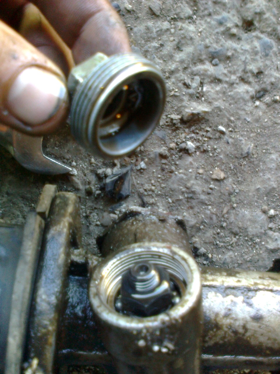

1 отсоединяем патрубки чтобы не мешались

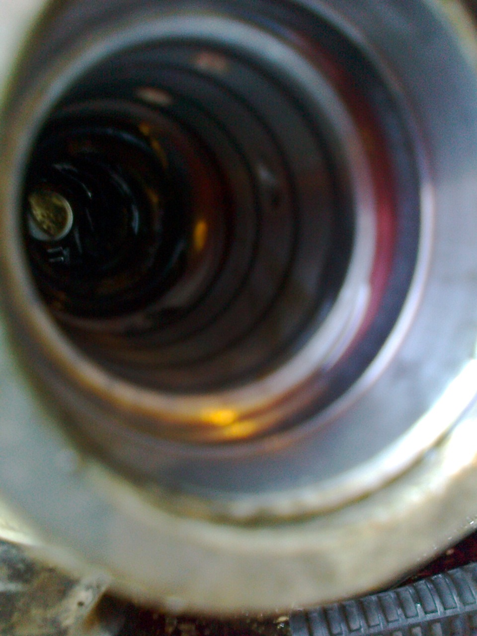

2 откручиваем нижнюю пробку и видим там подшипник

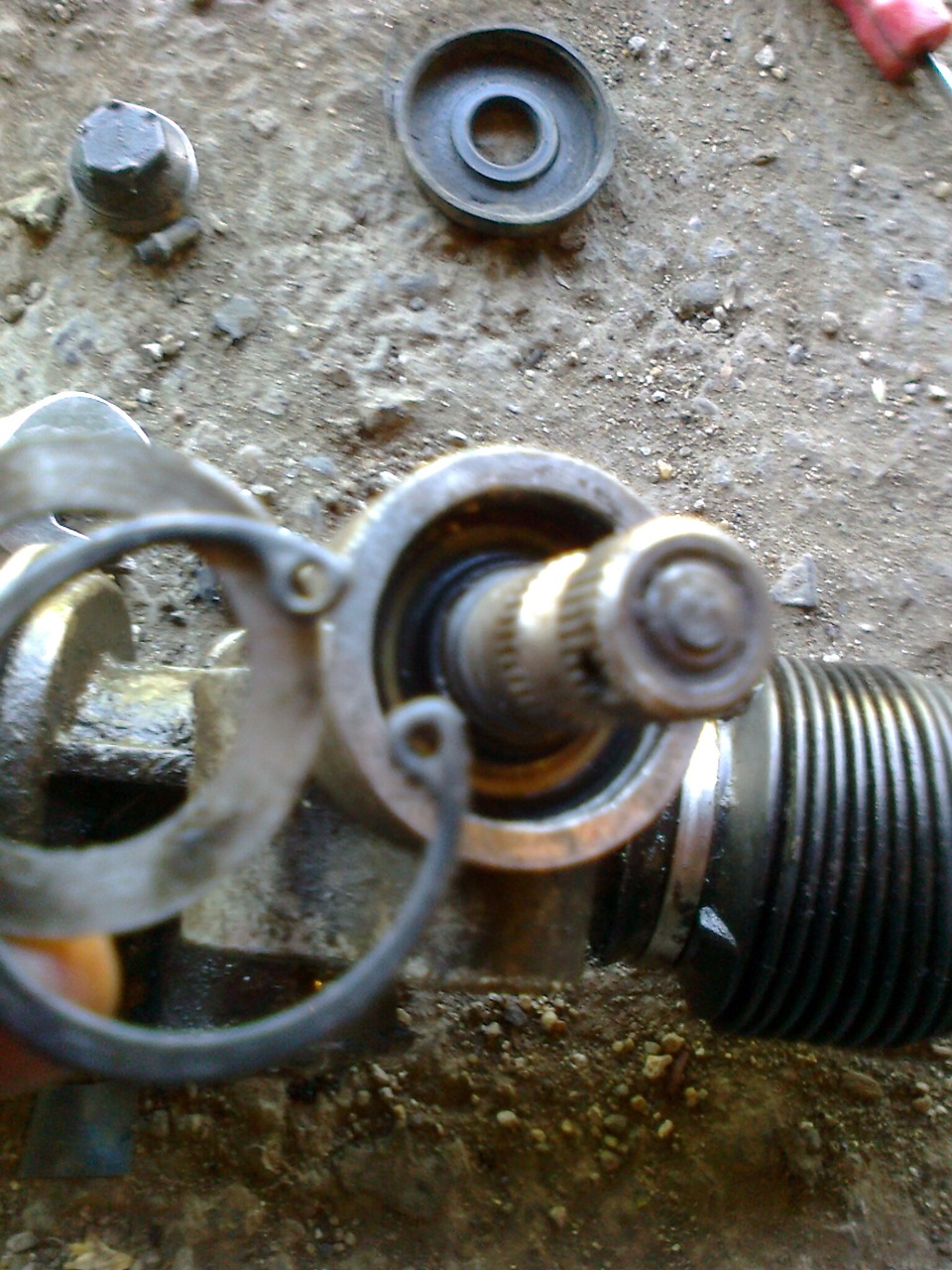

3 Откручиваем гайку, просто доведя рейку до упора
4 Снимаем стопорное кольцо с шайбой
5 Переведя рейку в среднее положение выбиваем вал-распределитель
6 Снимаем сальник и шайбу

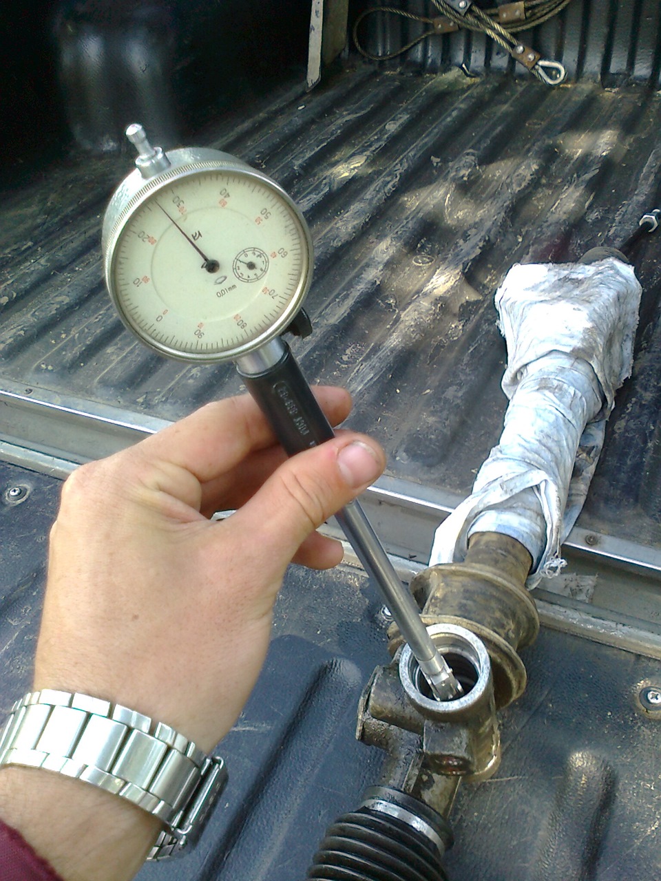

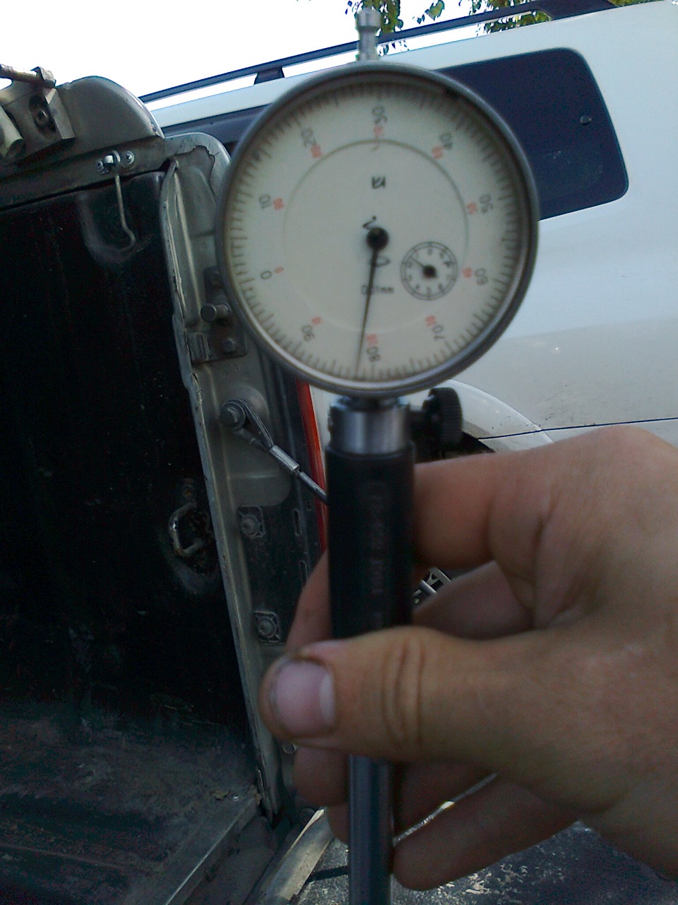

8 Промеряем выработку корпуса с помощью нутромера

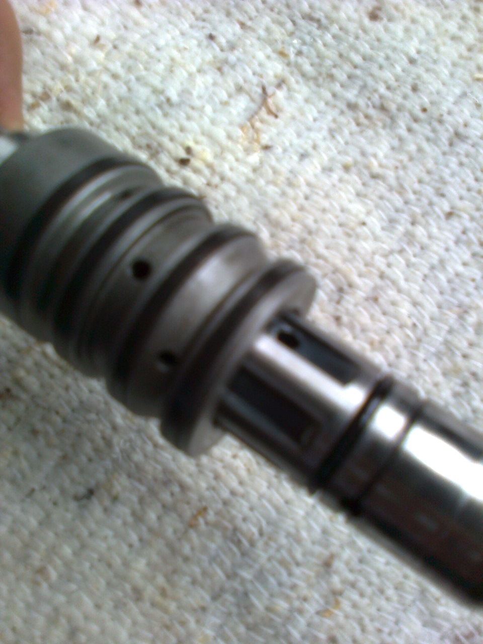

9 Ни эллипса ни выработки не оказалось вообще, четкий размер 30,18

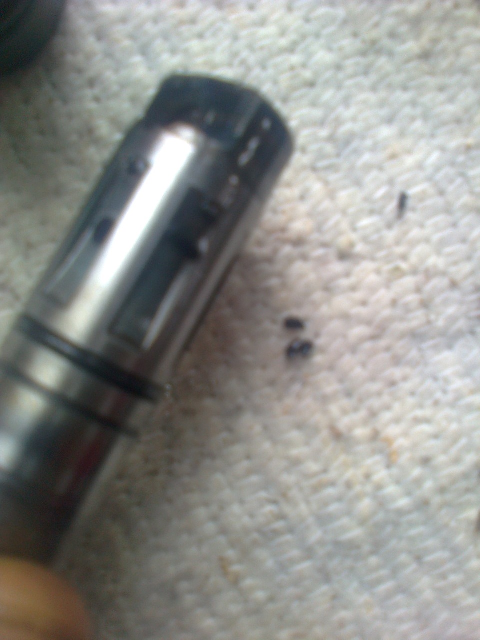

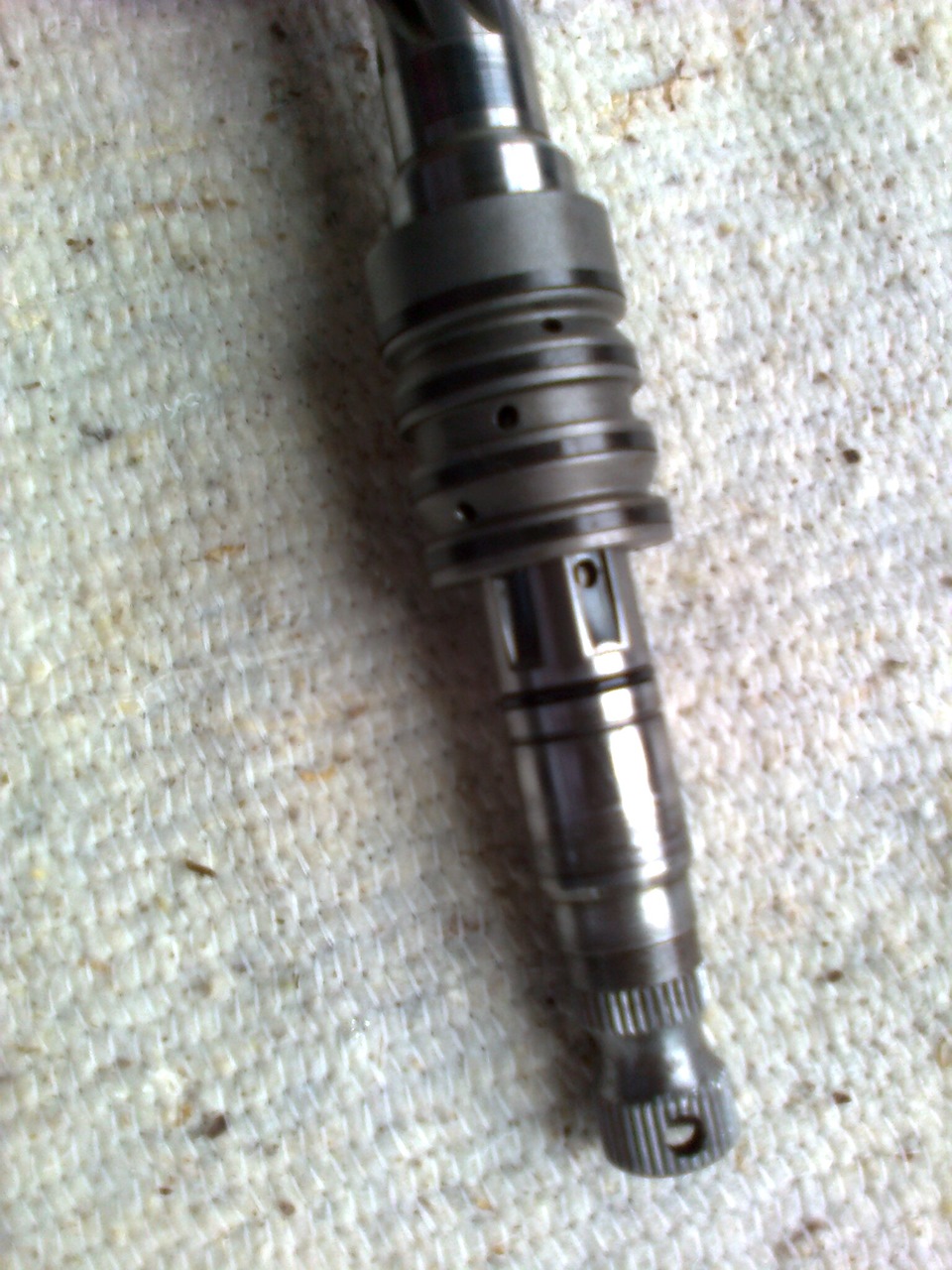

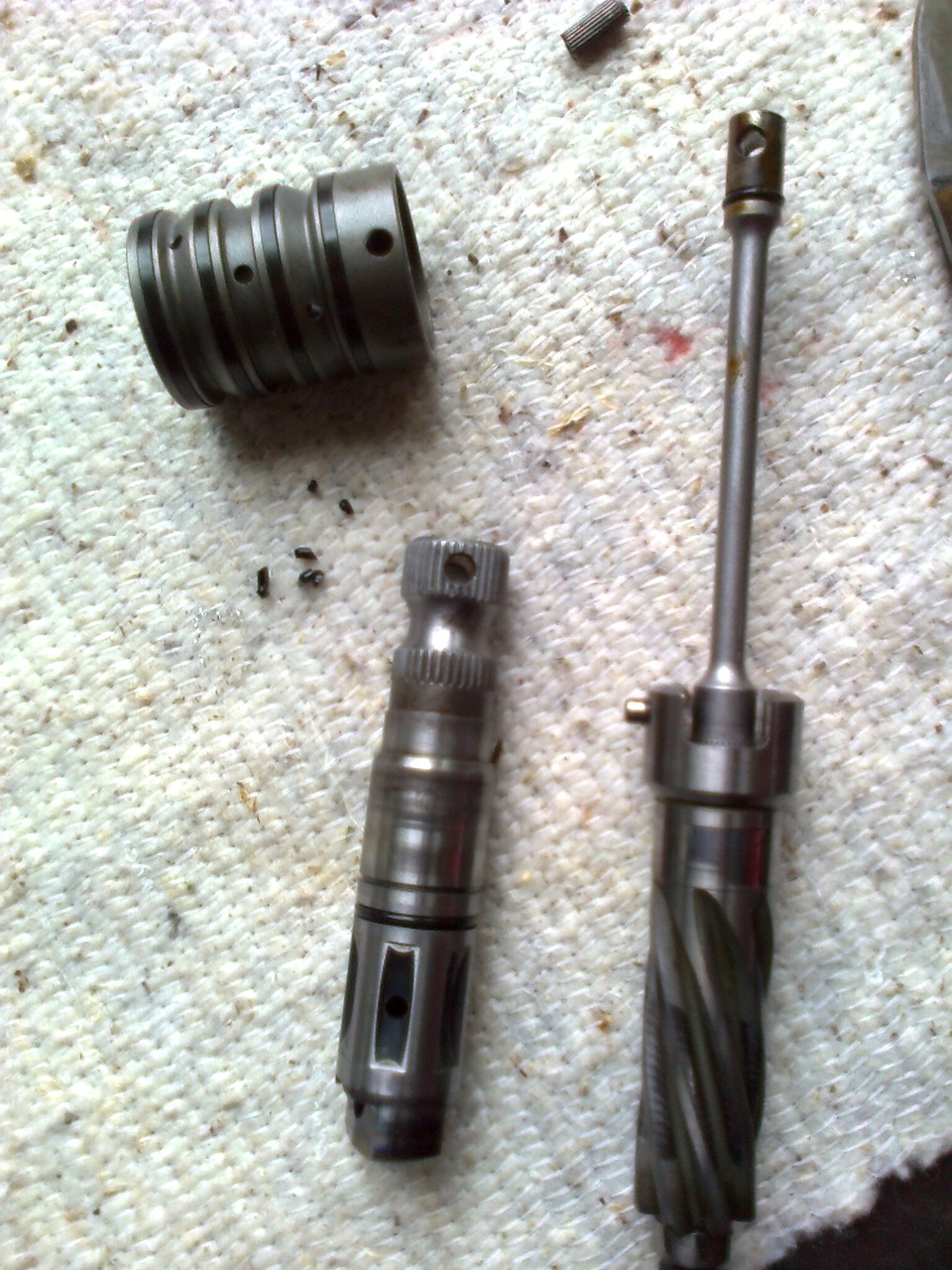

10 Значит дело в распределителе. Разбирается он довольно трудно. шпонка которая соединяет с торсионом имеет хорошую твердость. обычным сверлом высверлить проблематично. вооружившись импортным сверлом смогли высверлить и разобрать
внутри были обнаружены кусочки резины(на фото видны), скорее всего они попали в паз и мешали повороту распределителя на торсионе. все было промыто в керосине и собрано, шпонку изготовили по месту. В тисах было проверено, что теперь распределитель немного поворачивается, открывая тем самым каналы.
