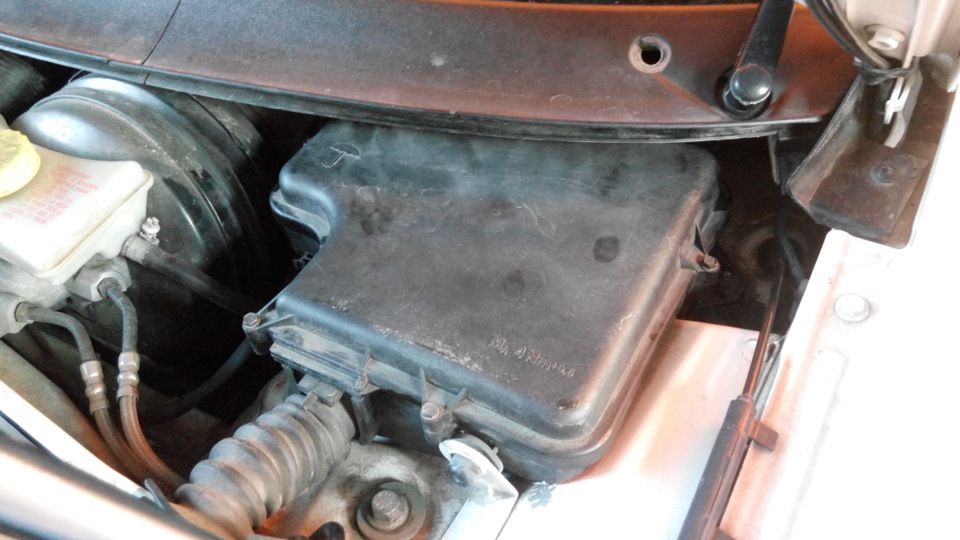

Я сперва начал с электрической части:

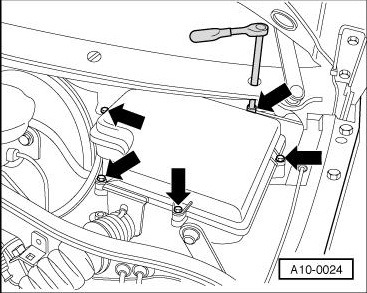

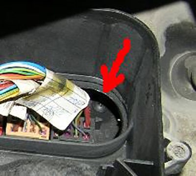

— Включаем зажигание и ставим дворники вертикально, чтобы был доступ к заглушке и винту крышки ЭБУ.
— Окидываем клему с аккумулятора.
— Вытаскиваем заглушку под дворником и откручиваем крышку ЭБУ:
— Видим под крышкой блестящую металлическую коробочку, это ЭБУ, его надо снять. Отстегиваем скобу (там специальный язычок под отвертку), дальше можно его отсоеденить на разъёмах и убрать в сторонку, но я его не снимал, а просто отодвинул в сторону.

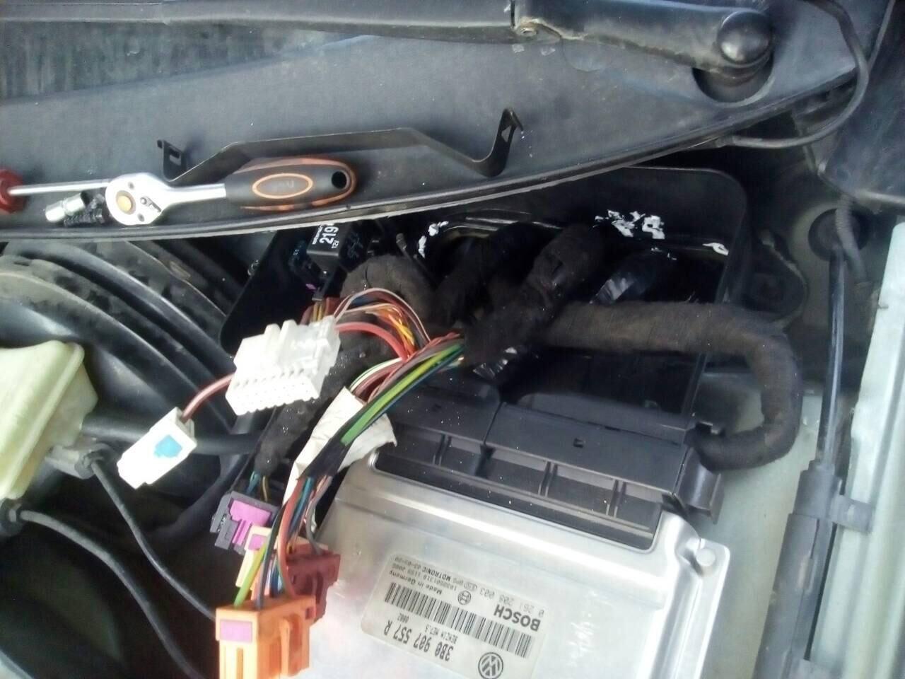

— Станет видно планку с разъёмами, её нужно открутить, держится она на двух винтах по бокам. Для откручивания понадобится тонкая длинная отвертка. Левый винт откручивается достаточно легко, а вот с правым прийдётся повозиться, т.к. он спрятан за кузовом:

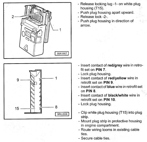

— Теперь нужно эту планку опустить вниз и вытянуть к ногам водителя. Многие пишут, что нужно отрезать родные хомуты, которые держат провода, либо попытаться их растегнуть, но всё делается гараздо проще: провода крепятся двумя хомутами, а хомуты крепятся к кузову при помощи двух лапок, вот их и нужно подогнуть, чтобы хомут вышел из зацепления с кузовом.
— На планке нам нужен белый разъём, в него мы и будем подключать заранее приготовленые провода с пинами.
— Порядок подключения:
Разъём Т10(от ручки круиза)_______Разъём Т15(к ЭБУ)
2 голубой -------------------------------------> 8
3 красно-жёлтый ---------------------------> 9
4 чёрно-белый ------------------------------> 10
5 красно-серый -----------------------------> 7
7 чёрно-белый ------------------------------> 10
6 сине-чёрный -------------------------------> 4 (к оранжевому разъёму Т10 ЭБУ AWT)
— Распиновка белого разъёма Т15
— Распиновка ручки круиза

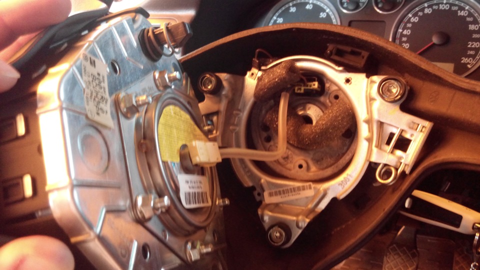

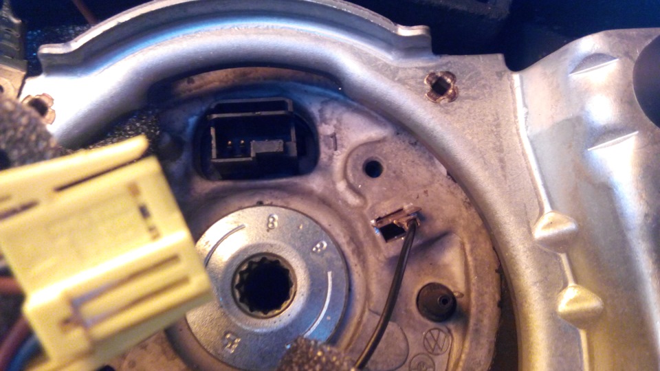

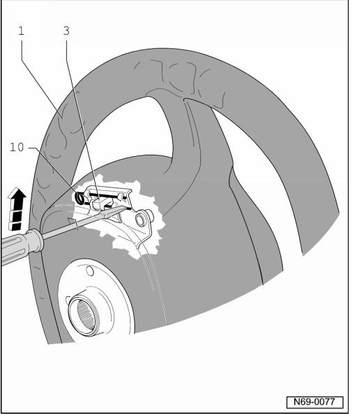

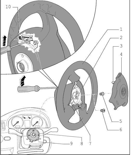

— Сперва нужно снять подушку с руля, многие пишут, что по часу тратят на снитие подушки, я же скинул её за минуту, при том, что делаю это впервые. Главное понять принцип фиксации:
На деле же всё просто, поворачиваем руль на 90 град., берём плоскую отвёртку, вставляем в отверстие до упора, одной рукой тянем отвёртку вверх, а второй аккуратно тянем край подушки на себя.
Так же делаем и с обратной стороны, но не забываем придерживать подушку, чтобы не оборвать провода.
Всё, подушка в руках, теперь следует отсоеденить разъём, потом отсоеденить провода сигнала от рулят.
(Как выяснилось, провода можно отсоединить и от подушки)
Один контакт вытягивается легко, а вот со вторым прийдётся повозиться:

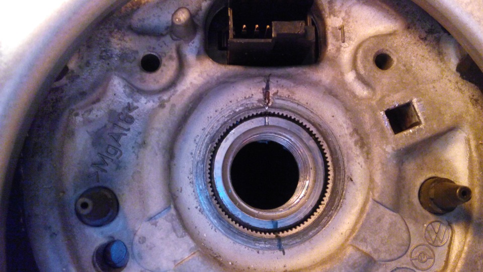

— Теперь нужно открутить болт руля головкой Spline M12. Дабы при затяжке не искать динамомитреческий ключ, я сделал метку маркером
— Дальше делаем насечку на рулевом валу по заводской метке на руле, дабы потом поставить руль на своё место

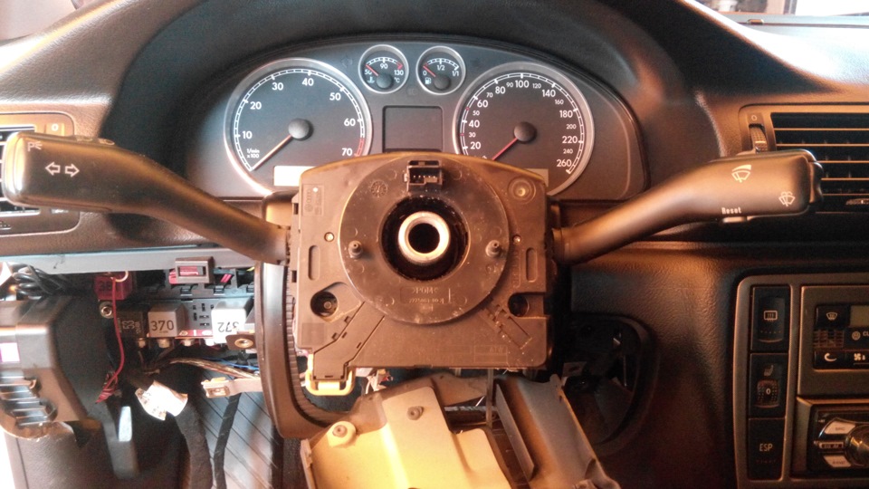

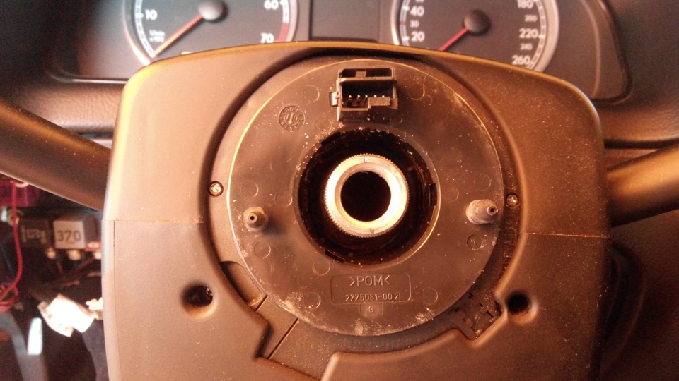

— Затем снимаем кожух рулевой колонки. Верхняя часть снимается просто, а вот нижнюю было достаточно тяжело стянуть с колонки

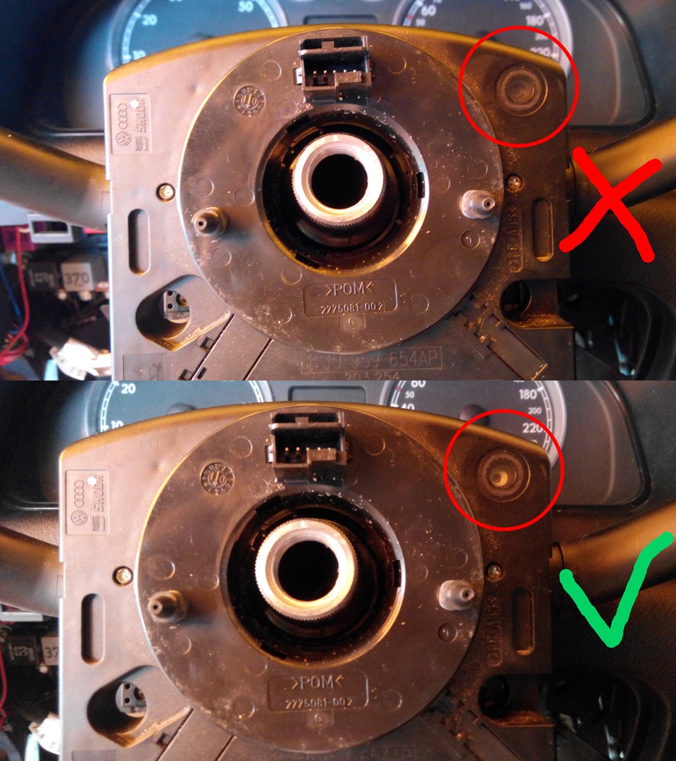

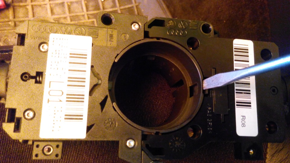

— Снимаем контактное кольцо, оно держится на довольно хрупких защелках.Т.к. в кольце есть датчик положения руля, многие пишут, что нужно его обязательно закрепить скотчем, что бы он не сбился, но всё гараздо проще, когда его будете устанавливать обратно, нужно чтобы разъём смотрел вверх, а в окошке был жёлтый кружок
— Откручиваем шестигранник хомута крепления стрекозы и вытаскиваем её предварительно отключив разъёмы. Половиним её на две части потянув за фиксатор
— Ставим ручку с круизом, подключаем разъёмы (спасибо Саньку alekshulk за оригинальный разьем круиза в ручку) и собираем в обратной последовательности

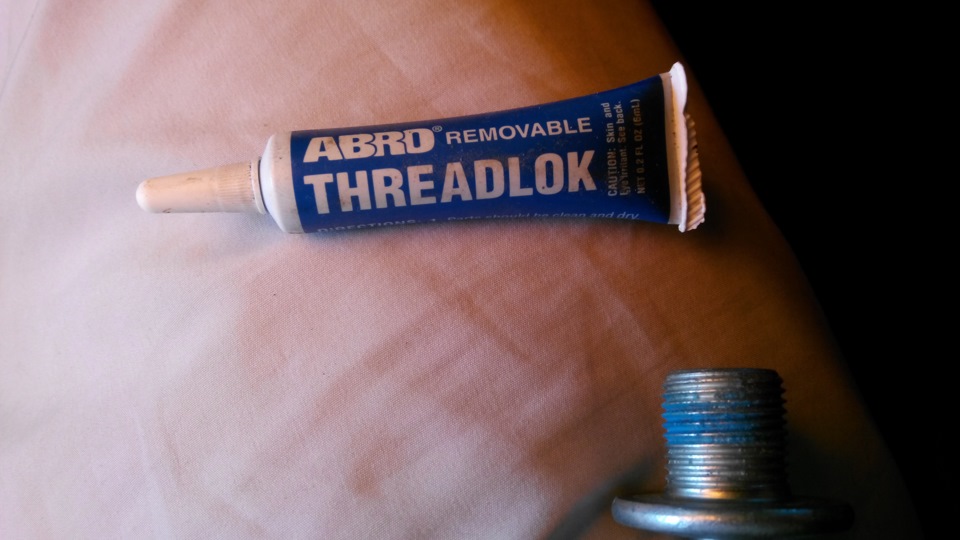

— Перед закручиванием руля, болт я немного промазал синим фиксатором резьбы, и затянул по ранее установленную метку

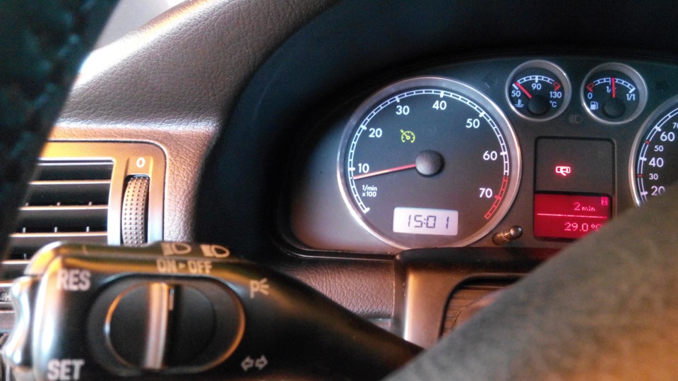

— Защёлкиваем подушку, подсоединяем клему аккумулятора, вставляем ключ в замок, наклоняемся (на всякий случай) и включаем зажигание. Если не выскочила ошибка по подушке и она не выстрелила — значит вы всё сделали правильно ))).

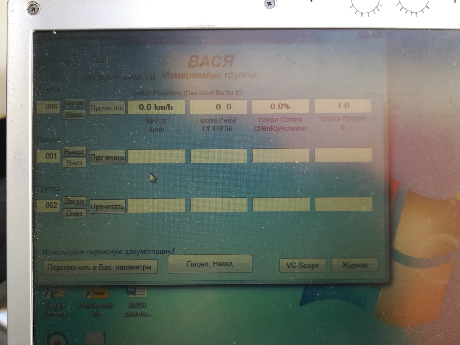

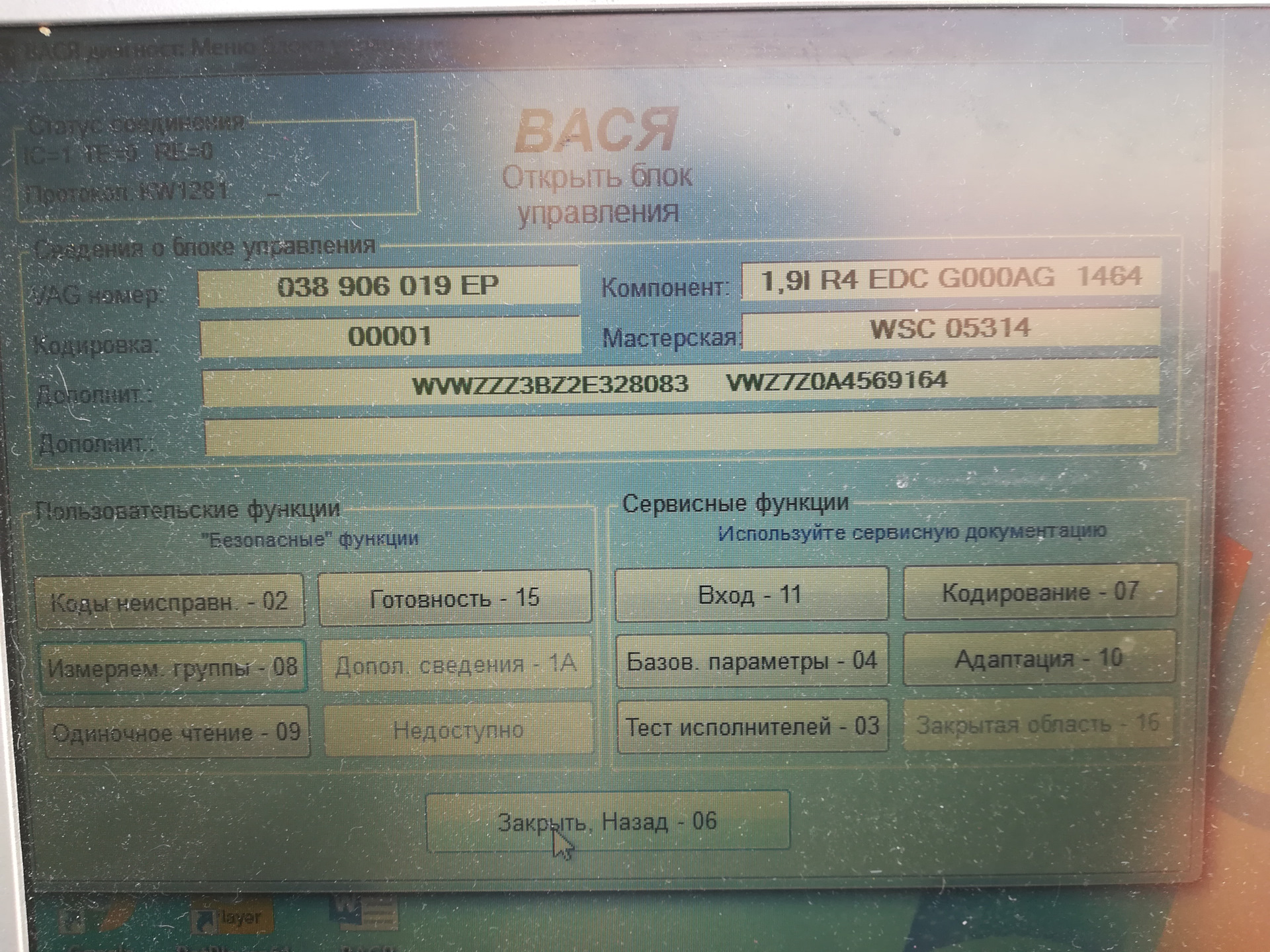

— Далее подключаем VAG-COM
01 — двигатель
11 — логин/вход
11463 — активировать круиз или 16167 — деактивировать
Выход
Теперь можно наслаждаться круиз-контролем!

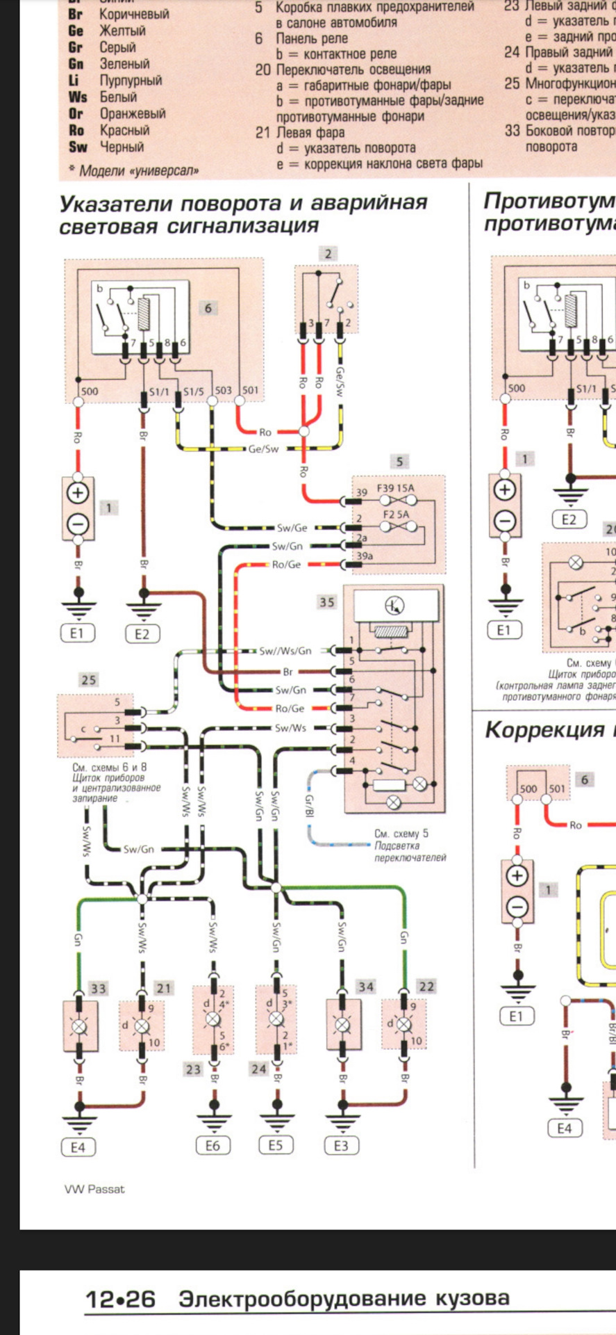

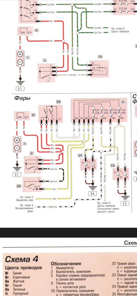

Есть схема переключателя поворотов и дальнего ?
Avtolub29392
Благодарю вас
Как у тебя этот блок вылез к педалями я уже все руки изложил и психоз один, длины проводов не хватвет (((
То фото не мое, я сам подключался по месту, вверху.

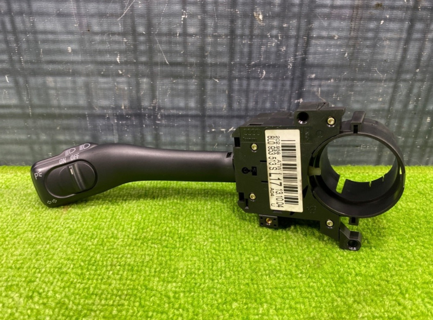

Серёжа подскажи пожалуйста, в чём функциональное отличие этой
(8L0 953 513 S) ручки, от той что ты установил? У неё нет кнопки "качельки" на торце.
Это ручка под мультируть.
Т.е. если руль обычный то она не подойдёт? Настроить скорость круиза не получиться. Так?
Не получится.

Блин, тогда не понимаю, почему круиз не работает… Ошибок нет, в Васе всё видно, кроме качельки вверх- вниз.
Когда нажимаешь качельки ничего не меняется в Васе?
Нет. Есть реакция на педаль газа, тормоз и вкл. круиз
Значит или качелька не работает или провода подключил не правильно.
Провода как у тебя подключены (отличие только по одному проводку — белый на 7 контакт Т15). И сигнал от всех проводов до ЭБУ доходит — тестером прозванивал.
Уже и не знаю, где копать…

Автор ненаписал, что на superb нет лампочки круиза. Т.е. он работает но лампочки нет.

Скинь скрин ошибки и посмотри показания в 66 группе ЭБУ, там показано нажатия на педали и кнопки ручки круиза.
ЭБУ видит все нажатия, как кнопок круиза, так и педалей. Вот что насторажило, при включении приборки не загорается лампа круиза для теста, может дело в ее отсутствии? Если лампочки нет, круиз даёт отбой?
Лампочка не влияет на круиз. А что за ошибка?
Не сфоткали( но что-то про недоставерный сигнал круиза.
У тебя механика?
Да
Всегда была механика, с завода?
Да, замены не было
Педаль сцепления видит?
В том и дело, видит нажатие всех педалей и кнопок круиза
Странно…
Угу. Ладно, не забивайте на ночь голову) пересмотрим подключение
Да, пересмотри правильность подключения.

у меня значка на приборке нет ( только надпись Круиз
У тебя же американец.
типо для тупых написали? )))
Ну в американцах многие мелочи отличаются: эмблемка ручника (тоже надпись кстати), нет корректора, ксенона и т.д. )))

есть разборка продают Переключатель поворотов+ круиз пассат б5 1998 год 1,9тди подходит ставил мне?
Он будет не такой удобный. Вот как он выглядит: b-a.d-cd.net/1526d02s-960.jpg
есть нашел 2,0бензин www.autopriwos.by/catalog…/Passat_B5___GP_/121.html
Двигатель роли не играет, главное, что бы с рестайла был, т.е. начиная с 2001 г.
у них 2003г, а у меня 2002г
Не важно, тебе нужен 2001-2005 гг
да понял)))

Ребят что может быть б5 вроде круиз есть, ручка заюзана предыдущим владельцам, а не работает?
Для начала проверить активирован ли он в ЭБУ.

На Б5 тоже ставится круиз, но ручка немного подругому выглядит: b-a.d-cd.net/1526d02s-960.jpg
Спасибо! Нужно будет поискать информацию, можно ли мне также сделать . Педаль газа у моего авто уже электронная возможно и получится, вот только можно-ли будет это активировать…
Если электорнная, то 100% можно сделать, активиркется также, через VAG COM.

Только один момент можно проще сделать — это вынуть разъем с подушки руля, но не контакт про который сказано "а вот со вторым прийдётся повозиться" )
Возможно, посто, я когда изучал мануалы, то люди писали, что разъём нужно вынимать именно с руля, а не с подушки, вот я и побоялся его вытаскивать.
Разницы нет если аккумулятор отключен )
Буду знать, а то думал, что с подушки разъём не вытягивается.
VampireLo
Получается, нужно жёлтый разъёмчик потянуть или там фиксатор какой есть?
Просто тянуть аккуратно. Фиксатора нет
Понял, спасибо за инфу ))
