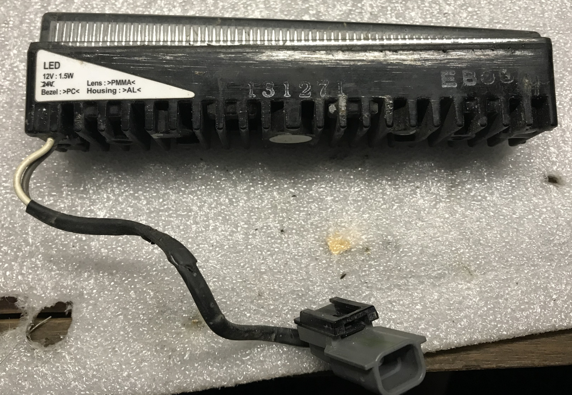

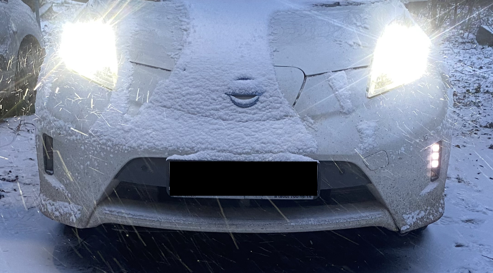

Давно заметил, что ходовые стали гаснуть светики. Прогрессировало на правом, гасли по одному и случайно заметил, что погас правый глаз полностью(((
А недавно заметил, что и левый глаз стал гаснуть((((
Когда снимал бампер, то снимал их для идентификации, но ни чего такого не нашел(((
Вопрос — может кто заморачивался чем можно заменить эти изыски от Аеро стиля?
На крайняк замутить туманки, проводка есть под них.

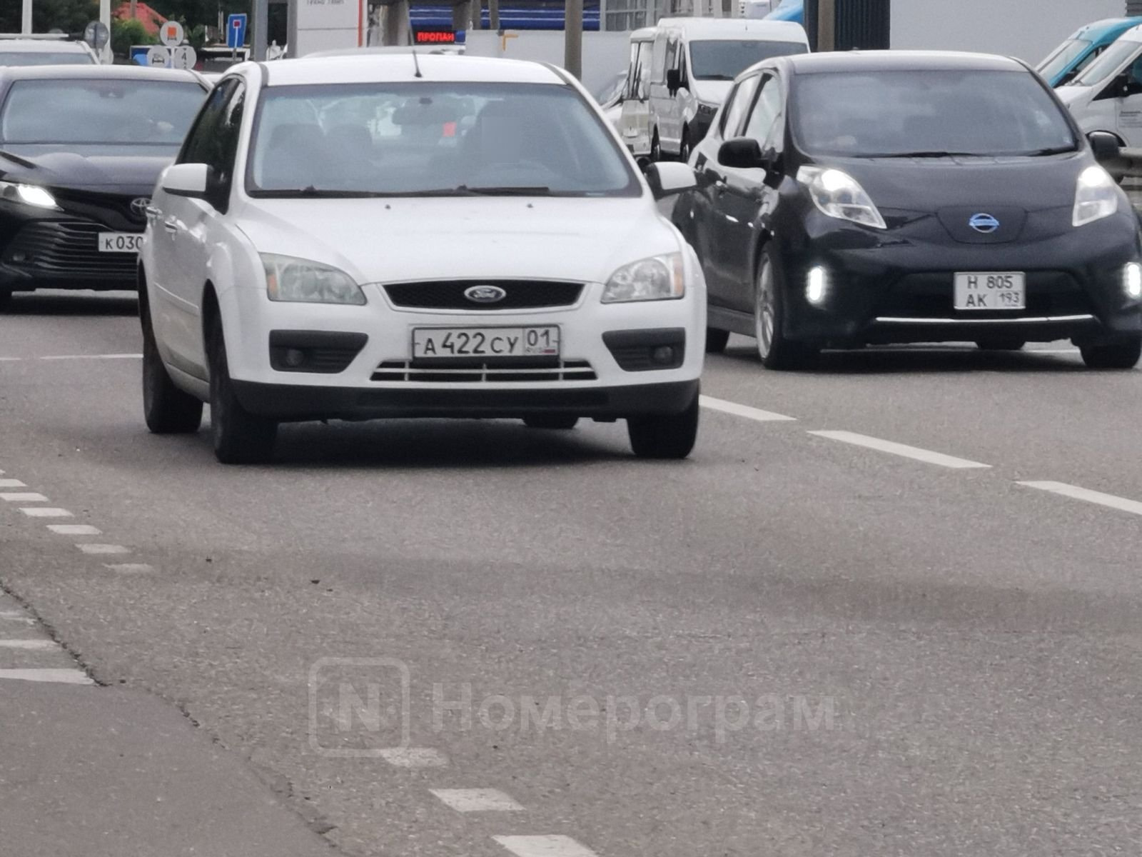

Это не ходовые, это габариты.Снимаются кстати, без снятия бампера.Я бы снял, отдал людям кто занимается ремонтом фар, сделал из них нормальные ходовые огни.Фото для понимания, как они должны светить как ходовые
я сразу переделал их в ДХО… не совсем по ГОСТу — раньше были от габаритов, сейчас от зажигания — "светят" всегда когда мотор в реди.
Дело не в том от чего они светят, дело в их яркости
какая яркость от 1.5Вт…
И лучше ремонтировать соазу обе. Вторая тоже смотрю уже один светодиод потеряла, а значит жить ей недолго осталось.
лучше конечно, но я по другому профилю… то что вторая умирает — вот и обеспокоился
Если их как то собрали, значит и разобрать можно))))
можно наверно, но я не умею

Пожалуй, приложу картинку.
Лучше заморочиться и отремонтировать… Вариантов немного. Все что есть на рынке — все китайское, все надо подпиливать, подделывать… А по итогу сдохнет через 3 месяца, в лучшем через пол года. Китайские лампочки вообще долго не служат. Мои просветили год, и то потомучто я их с новья разобрал, и привел в порядок… По итогу все равно сгорели… Как итог, заменил все светодиоды, убавил ток почти в 5 раз. Щас стали на 5 Вт. Надеюсь поживут.а да, еще обработка корпуса изнутри, и хорошая термопаста…
эти алюминиевый корпус и вклеено стекло — я не умею разбирать(((
Оне вообще разборные?
нет
А если феном погреть? Или неохота заморачиваться?
не охота))) надо сразу чтоб снять бампер и заменить без танцев)))
