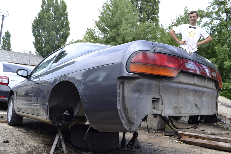

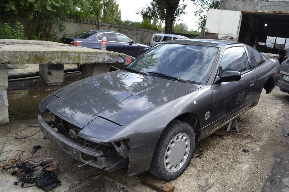

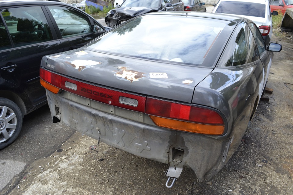

Совсем немного прошло с моей последней записи и вот новая! )) После того как СыКс простоял почти месяц без «движухи», «движуха» та наконец началась проглядываться! Ребята из RACE.MD закрутили рукава и принялись за дело, что не может не радовать )

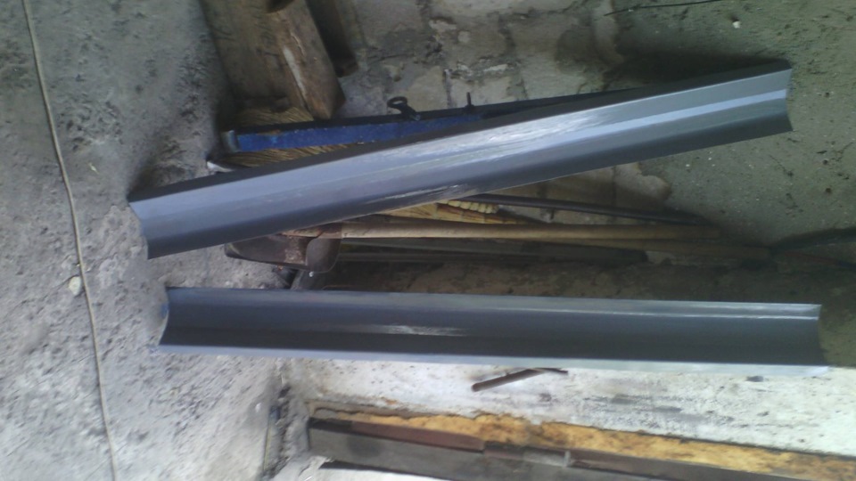

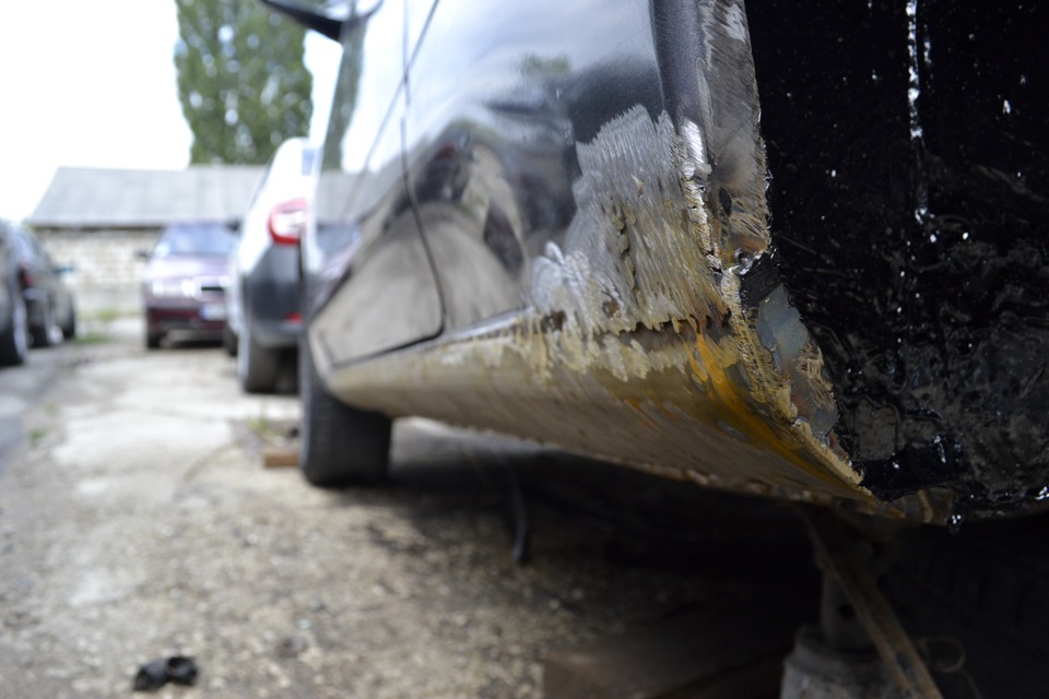

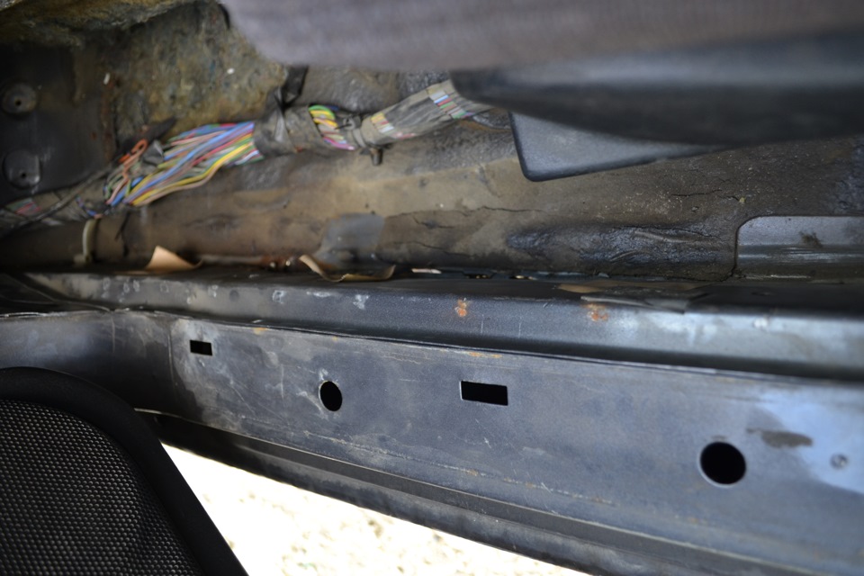

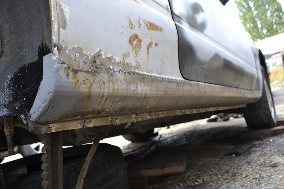

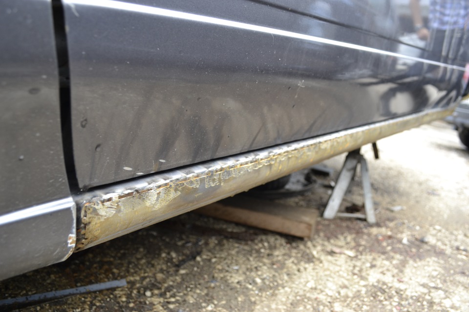

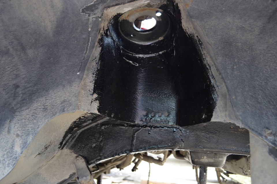

Буквально на днях был у ребят и осмотрел проделанную работу и взбодрился! Как оказалось, не все так просто с кузовом. Внешне, да, гниль видно, но поковыряв, было решено полностью заменить пороги, что и было проделано.

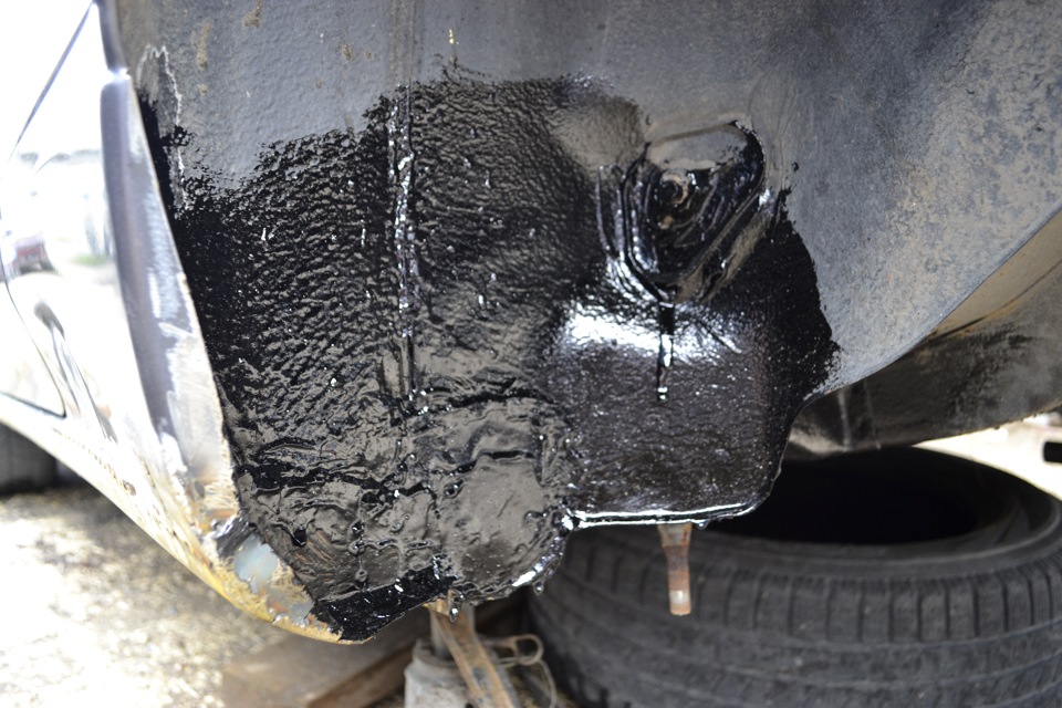

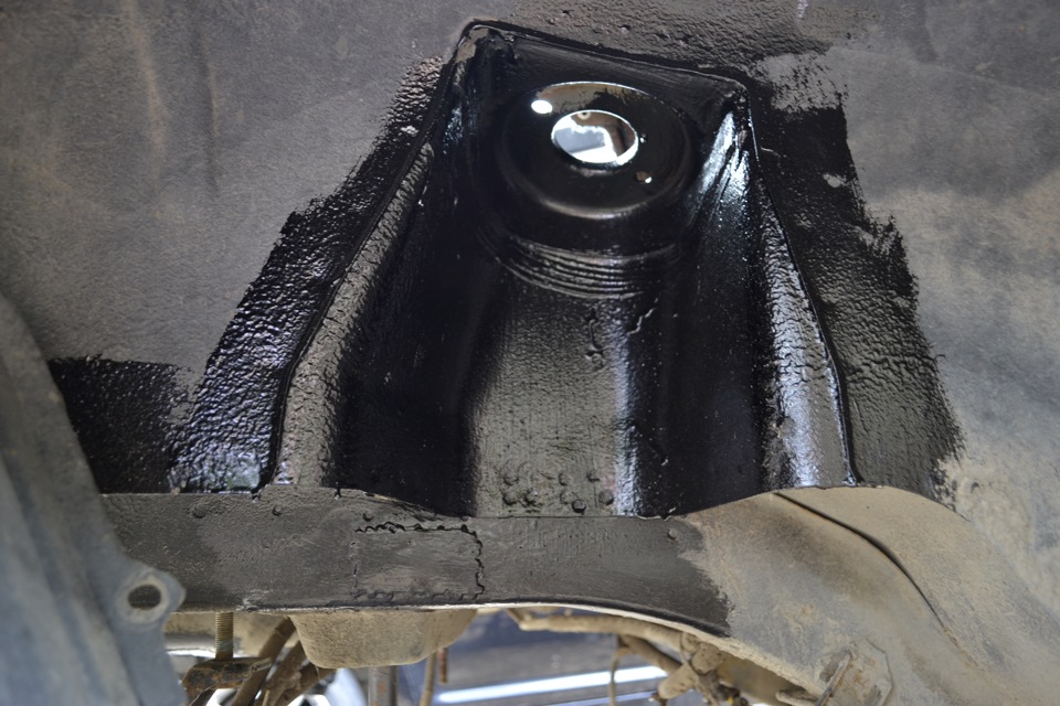

Задние лонжероны тоже были "пушистые" от лепестков из ржавого металла…Все это было отрезано, заварено и обработано. За обработку не ругайтесь, будут обработаны лишь места где была проделана работа, остальные места нет смысла обрабатывать, потому что, если и обрабатывать все, то лучше весь кузов пескоструить и делать все по уму, но это возможно будет, когда-нибудь в «другой жизни», а сейчас залечим лишь раны )))

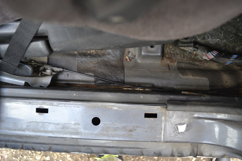

Больше всего я удивился от трещин, которые обнаружил в салоне на полу где он граничит с порогом… Кажется, что пол вот-вот отвалится! Сразу вспомнил Флинстоунов и поржал над ситуацией, хотя и был в ужасе, увидев такую картину O_O. Флинстоуны, Флинстоунами, но все это дело будет провариваться и усиливаться, так что я сильно не унываю )

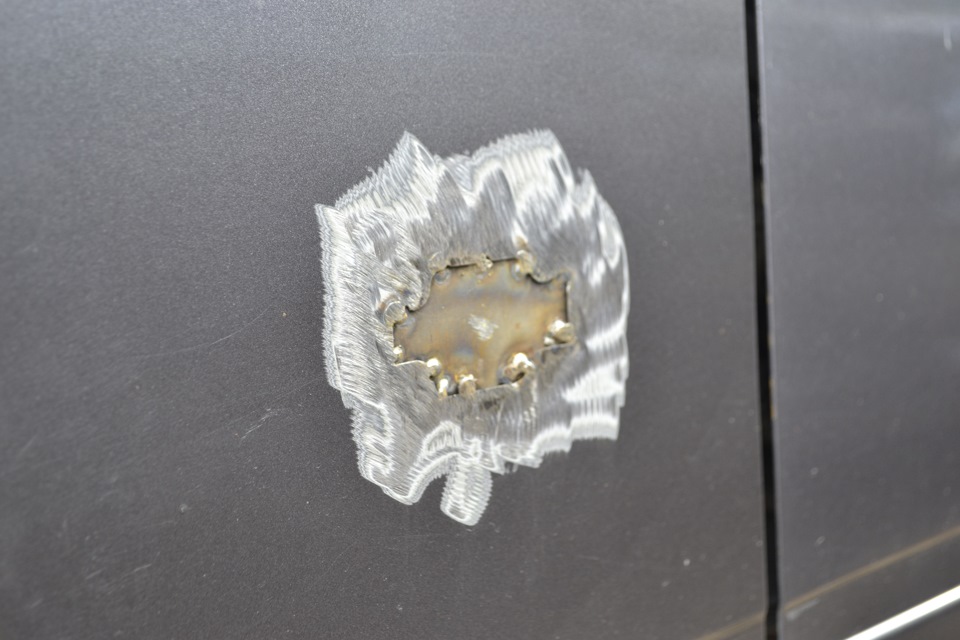

Если кто и не заметил в предыдущих записях, поворотников на передних крыльях нету. Их и не будет! Они как-будто от Камаза! Заварили наглухо )))

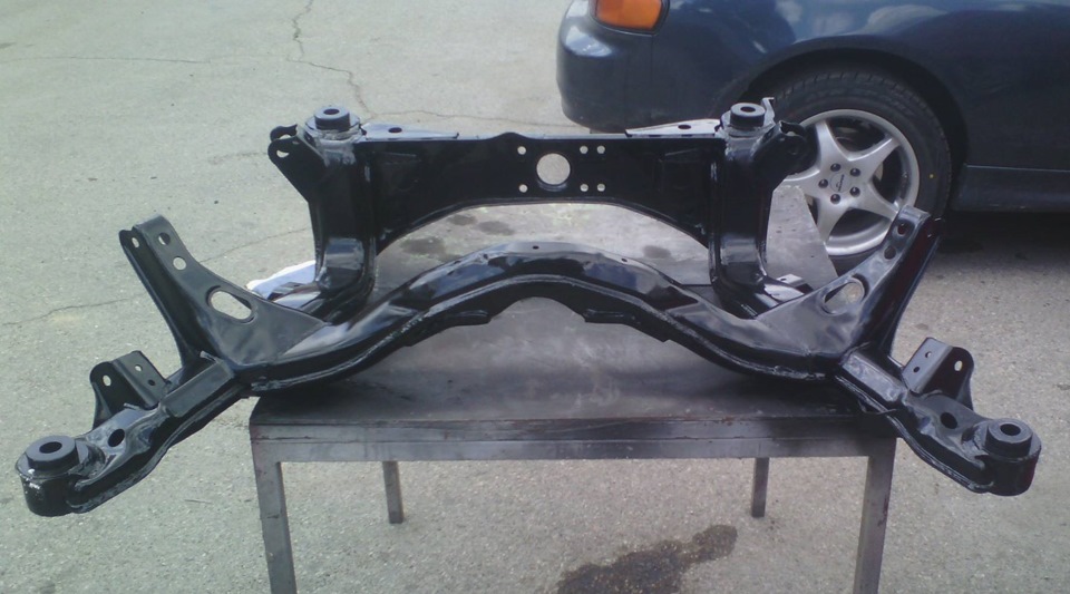

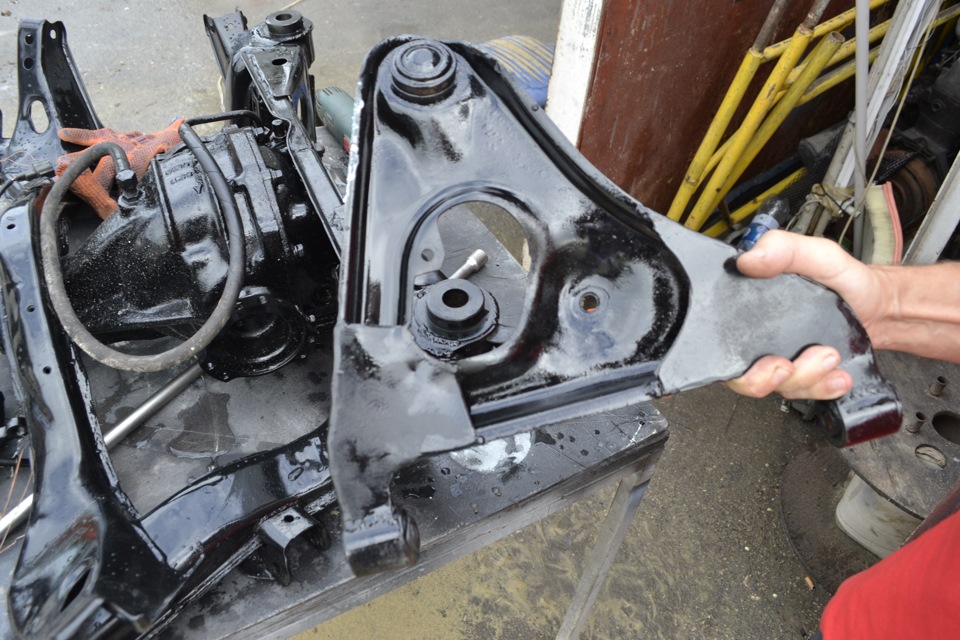

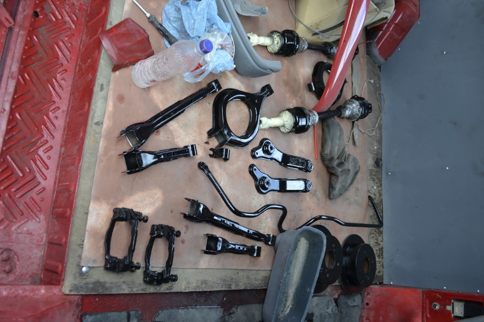

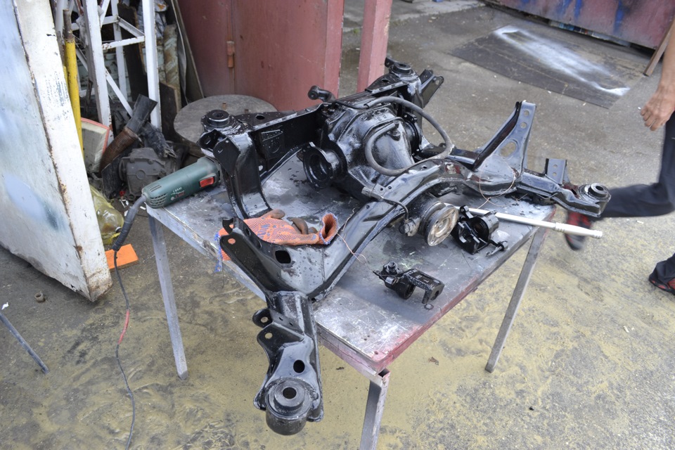

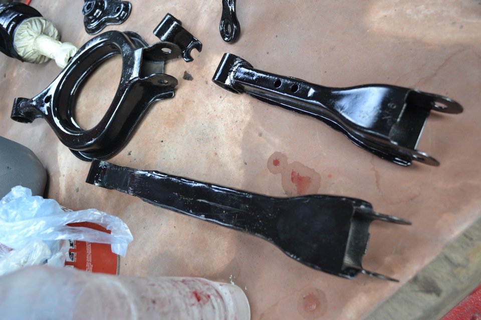

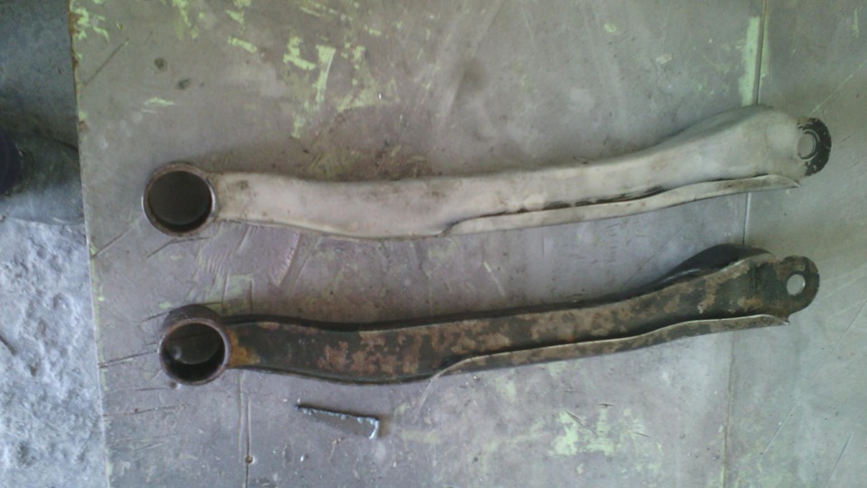

Заднюю подвеску тоже перетряхнули, усилили рычаги и покрасили все, включая дифф, полуоси и подрамник. Кстати, подрамник получил жесткие сайленты, а рычаги и ступицы обзавелись полиуретаном, который валялся у меня со Второй Мировой )) Фоток с полиуретаном нет, потом сделаю )
На этой неделе ребята установят заднюю подвеску и приступят к передней подвеске которую также немного усилят ) Перед также будет проварен, так как есть пару минусов на лонжеронах и на подкрылках.

Подскажи пороги где взял? Оригинальные или самодел?
Ребята которые делают нашли, я спрашу у них. Но это в Молдове )
ЗЫ позвонил, ребята гнули из листа на месте.
заранее спасибо ) оригинал просто стоят космос и вряд ли вообще их можно заказать, но может от чего-то подойдут
Из листового металла ребята выгибали и все вроде норм подошло ))) Оригинал и сейчас можно заказать )) Ктото от чего-то подбирал, но я не помню от чего…
