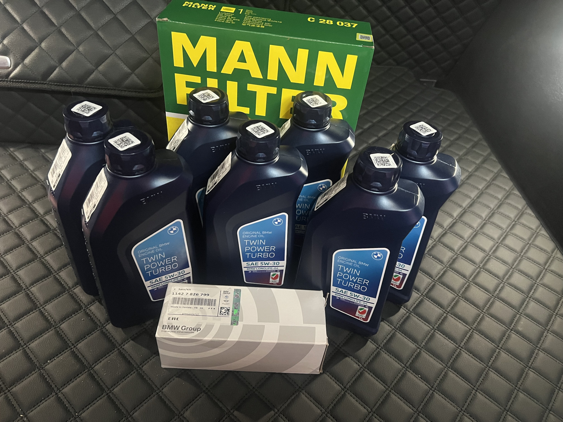

Год прошел, замена масла
83 21 2 465 849-7шт
11 42 7 826 799 Фильтр масляный
C28037 Фильтр воздушный

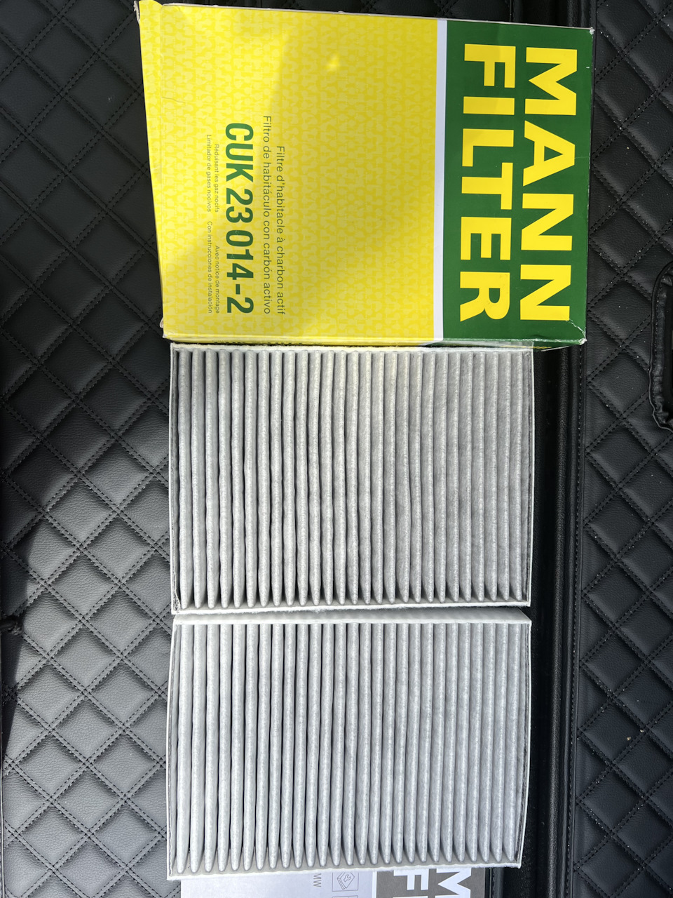

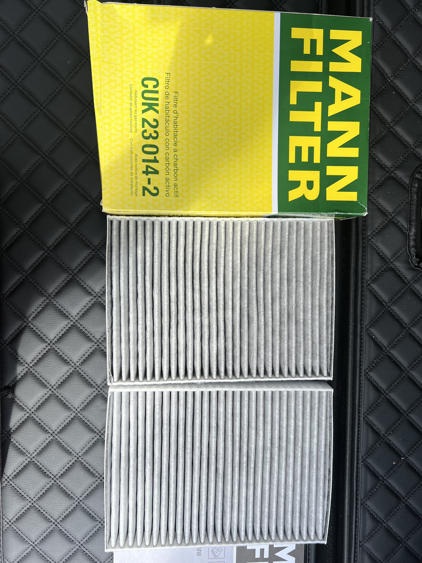

CUK23014-2 Фильтр салонный

Запчасти на фото: C28037
Запчасти на фото: CUK230142

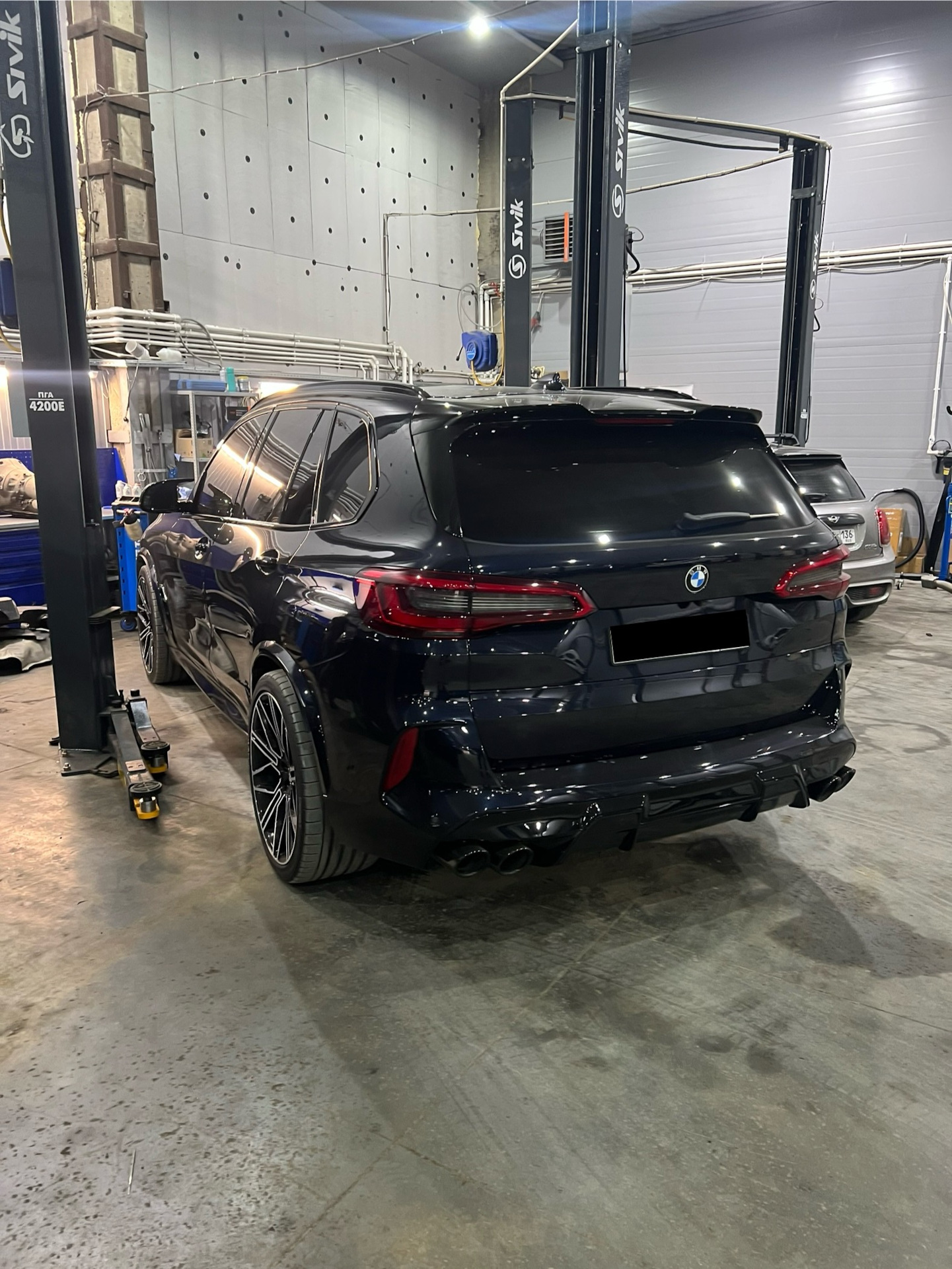

Красивый он у тебя, огонь 🔥
Благодарю🤝

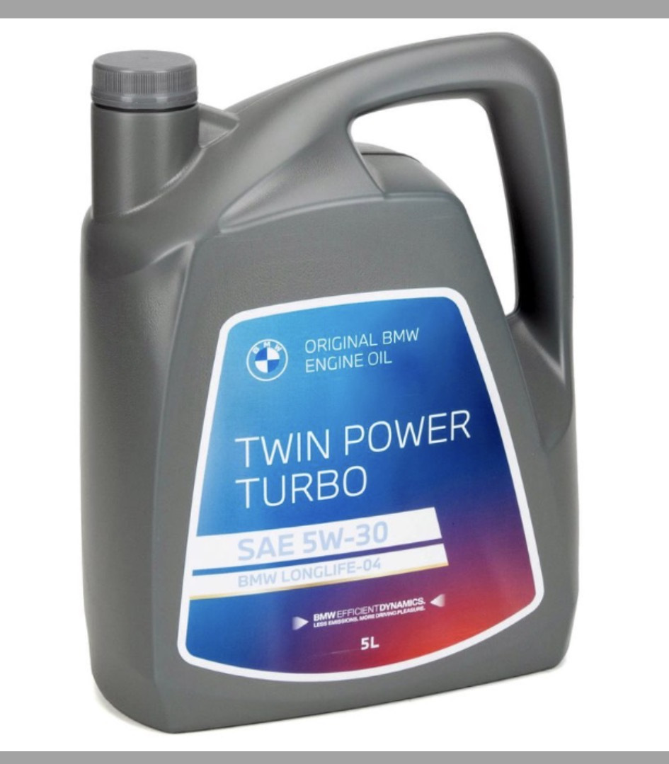

Вроде новый артикул литрушек появился, вот 83215B5BFA4
О как, спасибо, буду иметь ввиду🤝
А в чем отличие не в курсе? Только в упаковке? Смотрю по цене оно даже дешевле.
Просто новый артикул, масло тот же Шелл. Есть еще в пятилитровых 83215B65F02
В след раз возьму под новым артикулом если за год не выйдет обновление 😂
