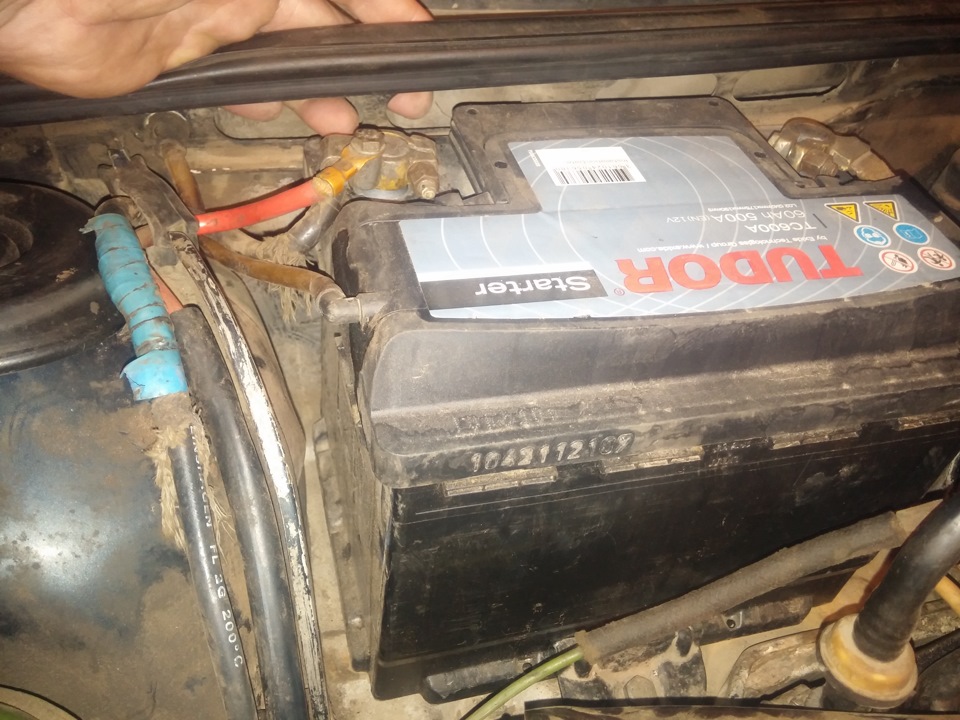

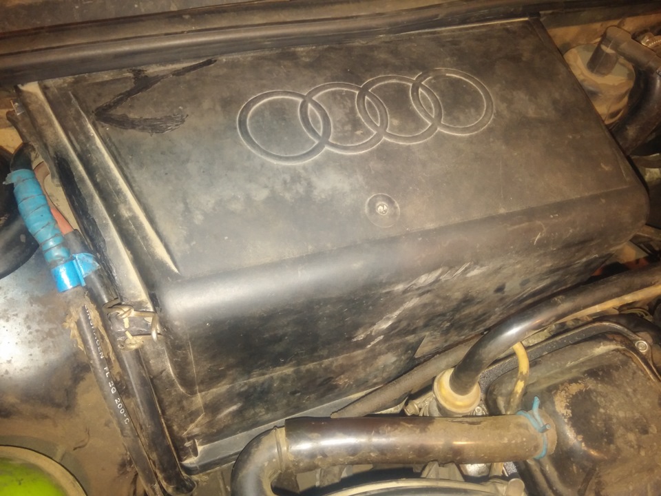

Отсек АКБ находится в моторном отсеке.Снизу теплоизолирован от выпускной трубы.Также под АКБ находится сервис.люк.
Отсек АКБ сообщается с наружним воздухом через четыре отверстия в районе воздухозаборника печки.Поэтому если масло попадает на выпускной коллектор, то в салоне будет запах палёного масла если не будет крышки!
Устанавливались АКБ ёмкостью от36 до 64А.ч.
Сама батарея вентилируется от паров электролита через подключённый шланг выходящий к правому порогу.Крепится внижней части пластиной и болтом под ключ на 13.

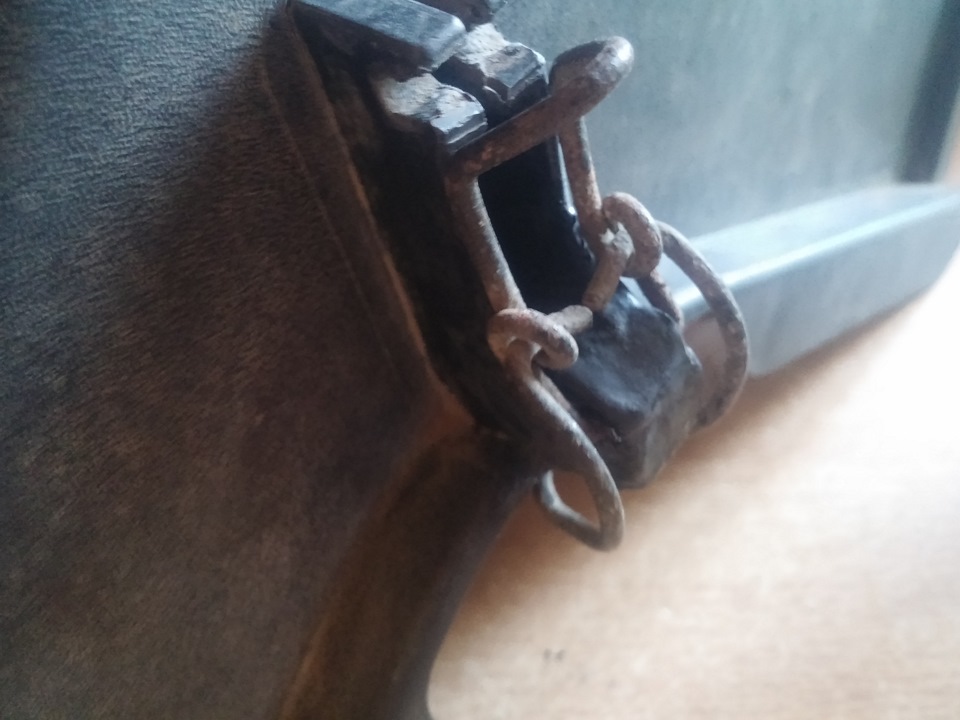

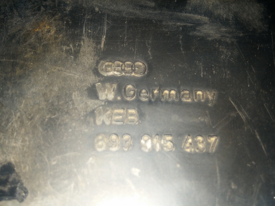

Крышка была лопнута и отсутствовали защёлки.

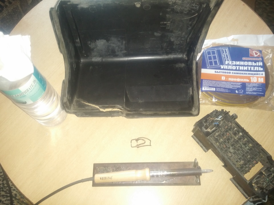

Для ремонта использовал стандартный набор:паяльник, пластик схожего состава, обезжириватель.Также понадобились:уплотнитель D профиль, защёлки 2шт которые снял с корпуса фильтра моника.

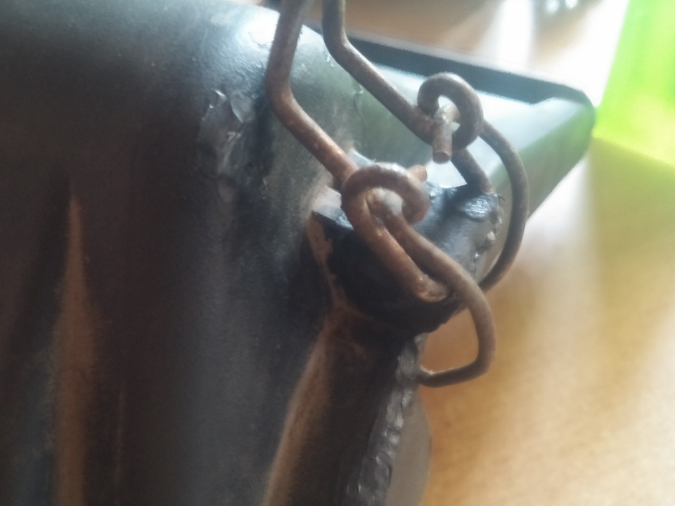

Востановил корпус.Можно на швы наплавить чуть больше и шлифануть наждачкой разной зернистости.Наклеил уплотнитель, в верхню часть запихивал шлицевой отвёрткой.

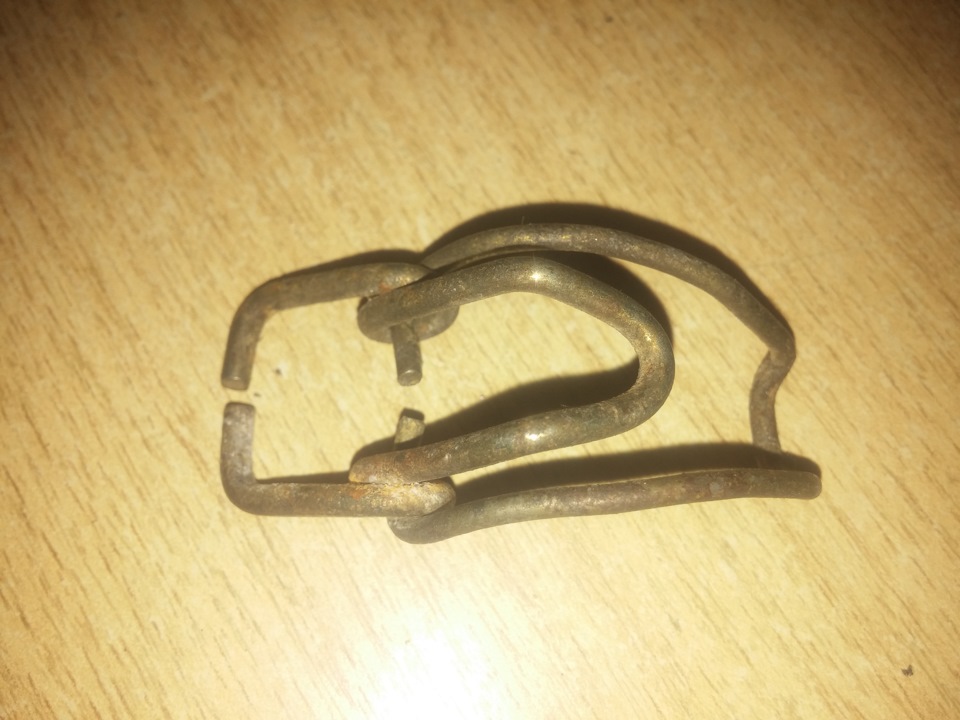

Оригинальные защёлки разной длины и иной конструкции, этим не хватает угла излома.Поэтому точки опоры вынес наружу на 8мм.
Установка крышки:Завести сначала верхнюю часть под уплотнитель, затем нижнюю.Убедится что крышка встала ровно.Зацепить и защёлкнуть защёлки.)
VAG 893915437
