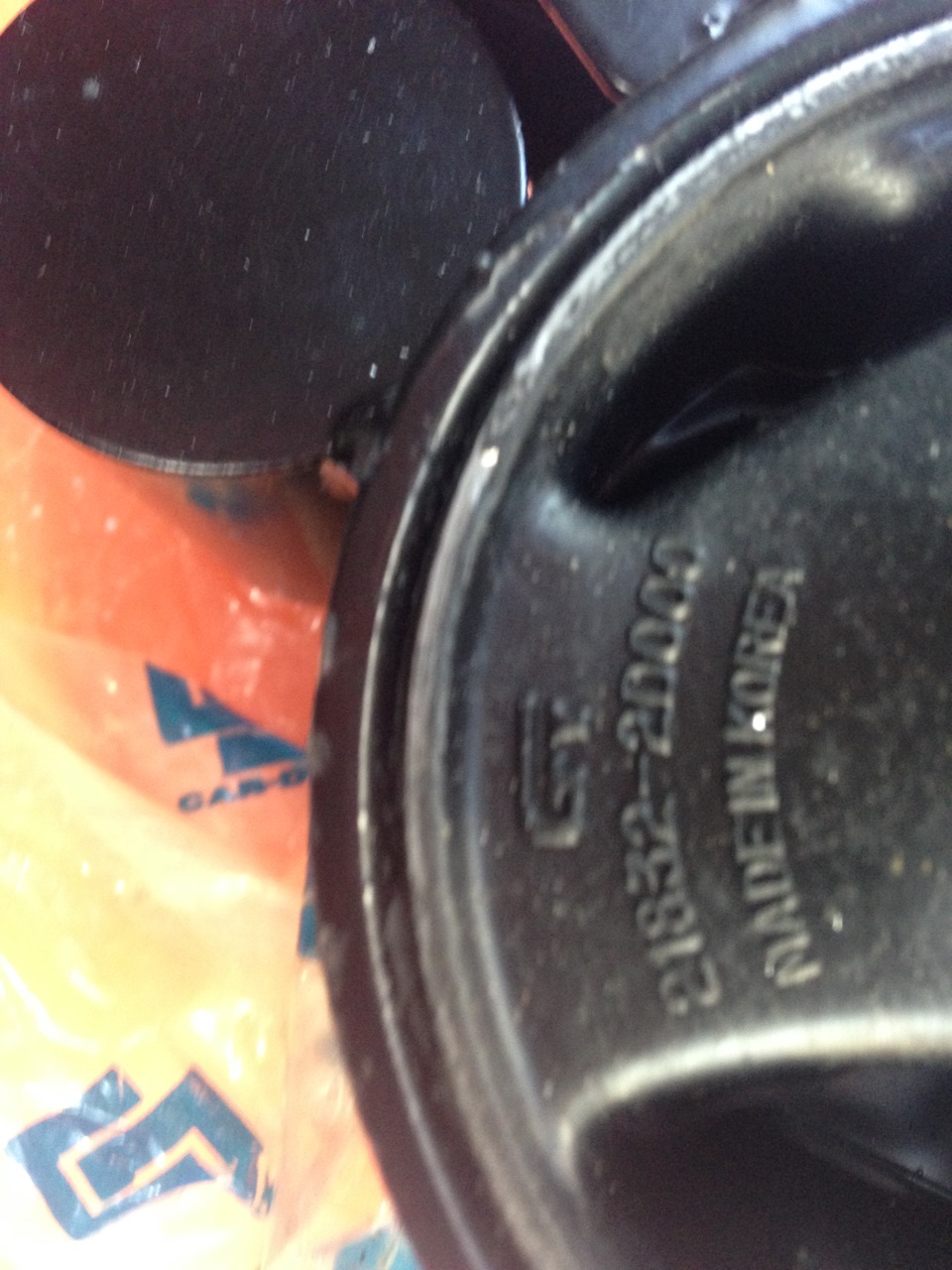

доскональный осмотр показал что пора менять опоры двигателя-переднюю-21910-2D000
и левую.
выдавило правый опорник стойки-54610-2D100

Подушка двигателя передняя-21910-2D000

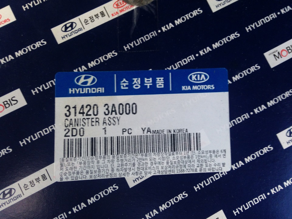

так же с рук через авито мной был куплен новый
абсорбер бензобака(400р.).

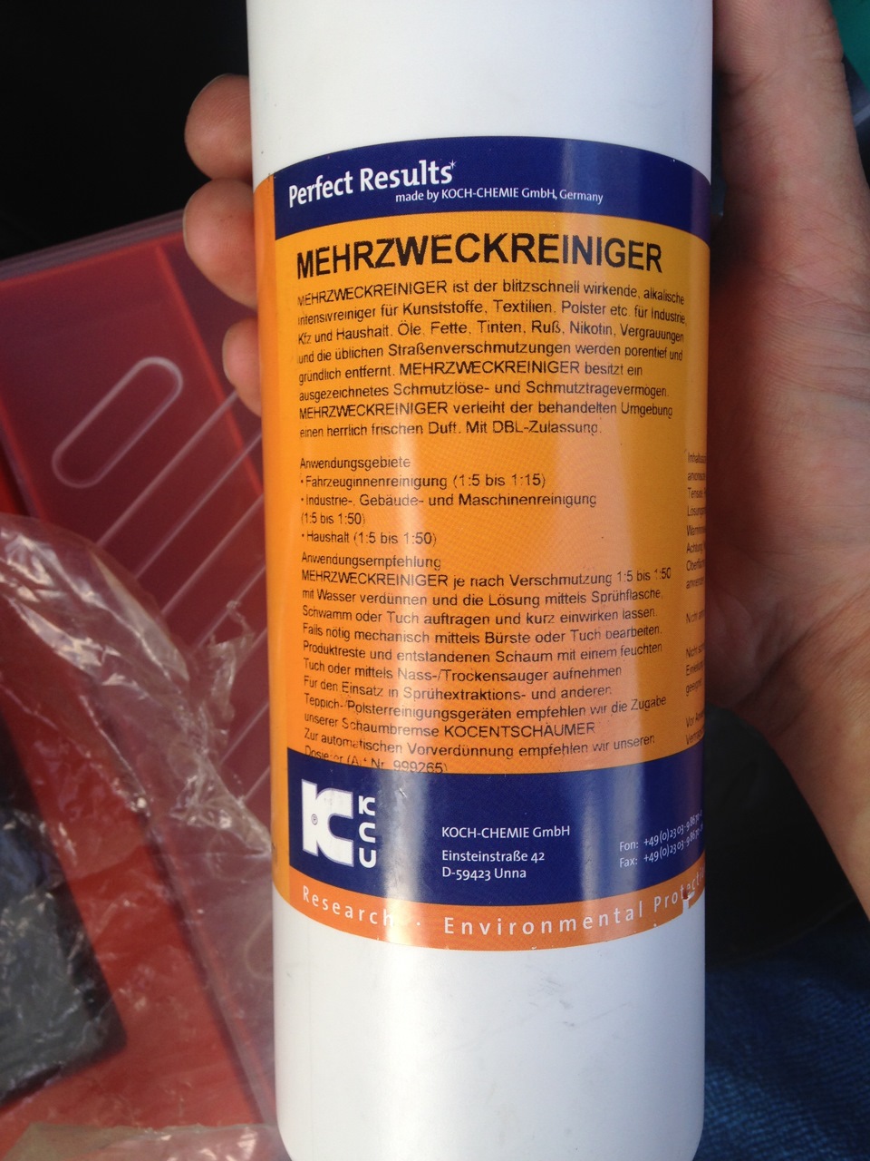

так же на днях приобрел по божеской цене чистящее средство koch-название на фото-язык сломаешь-рекомендую цена улёт-550р.-чистит нереально хорошо.

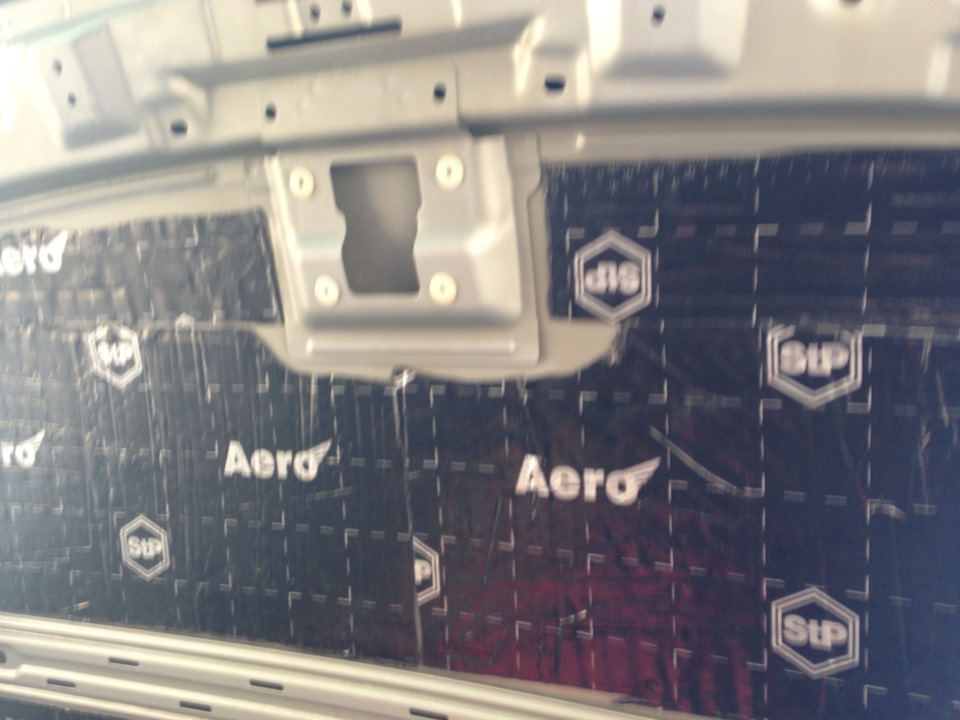

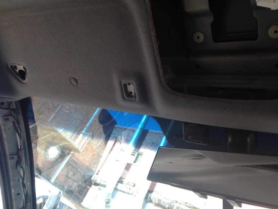

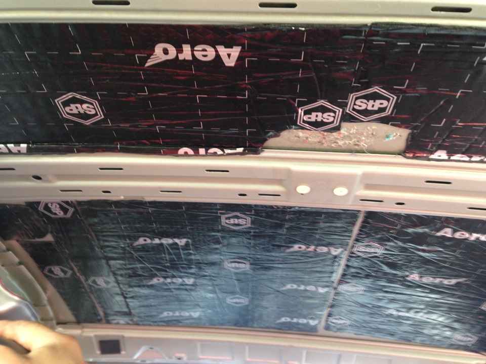

на днях когда я был на севере города посыпал нереальный град-с перепелиное яйцо-такой грохот по кузову я думал п.ец ЛКП.всё обошлось но всё же я решил что крышу я зашумлю в первую очередь.затем всё остальное.для этих целей был куплен:
stp aero(У МЕНЯ УШЛО 2,5 ЛИСТА ИЗ ТЕХ ПЯТИ ЧТО Я ПРИОБРЁЛ)
сплен-2 листа
результат удивил.когда пол крыши обклеил в аэро-постучал по неоклеенной и оклеенной стороне-разница есть.
клеил два слоя-первый аэро-второй сплен.
в дальнейшем займусь дверьми и багажником.

Для чего чистилка такая?
для ткани-обшивка салона, пол, потолок.
