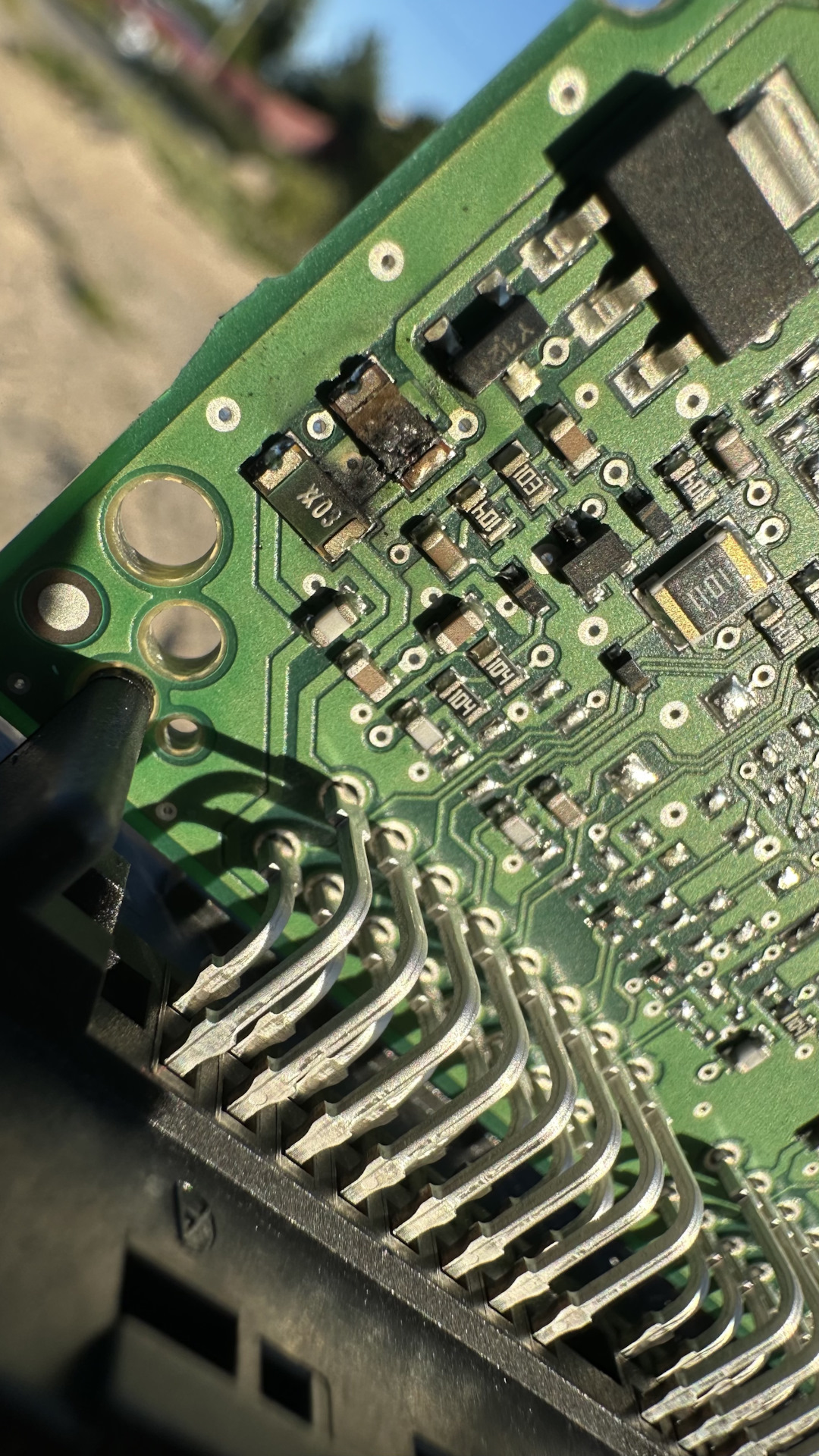

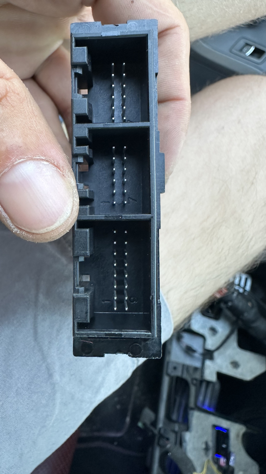

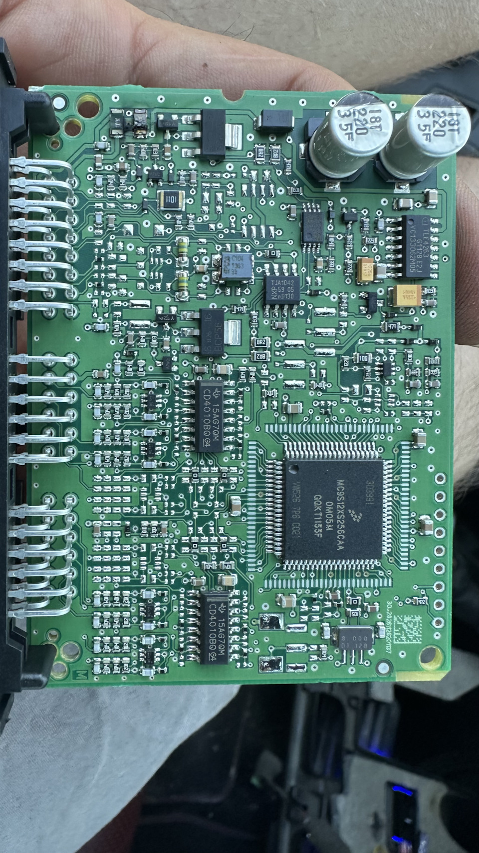

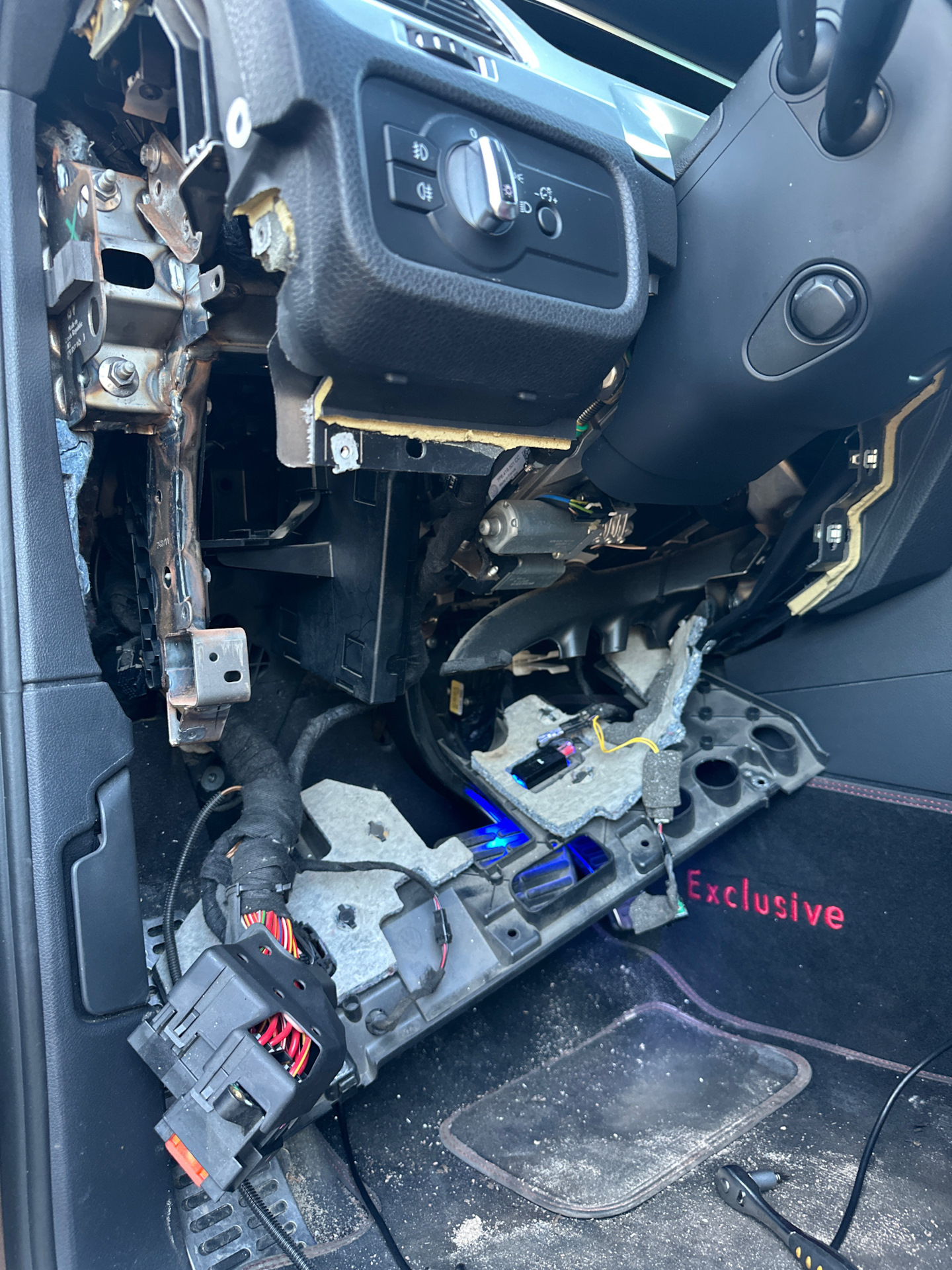

После покупки парктроники болтались в ошибке и оживать не желали. Прозвонив проводку полез в блок парктроников и там нашел убежавший волшебный дым. Разбираться и паять не стал ибо бу блок 2500 с разбора. Махнул и дело с концом. Пол года полет нормальный.

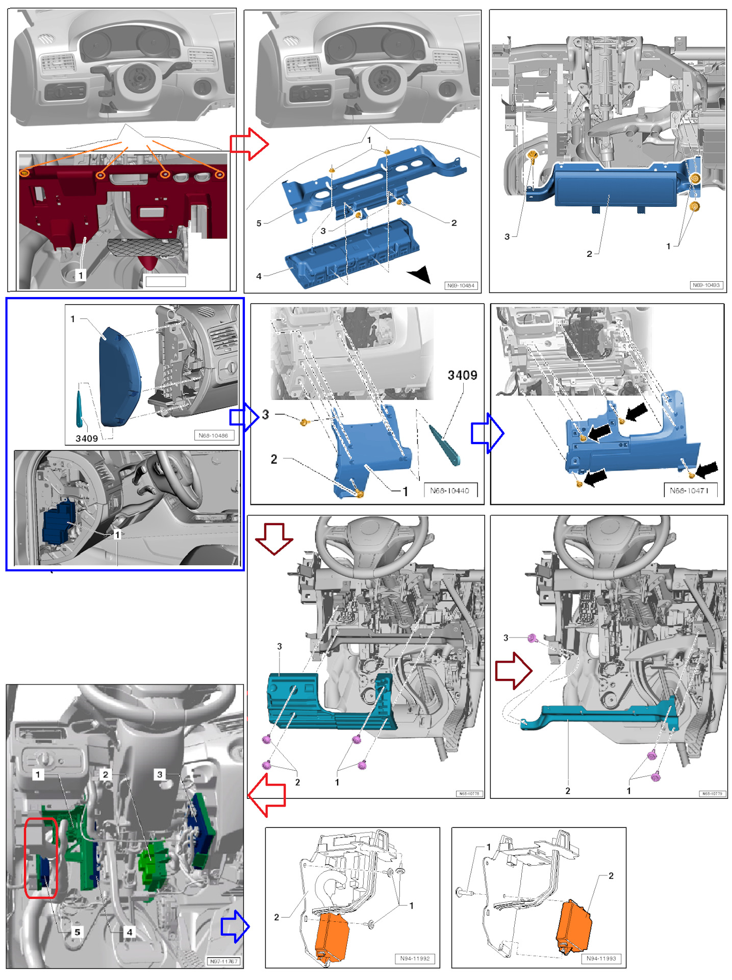

Спасибо за наглядные фото, как добраться до блока!
Блок управления паркторониками 7P6919475B, 7P6919475C, 7P6919475D, 7P5919475H.

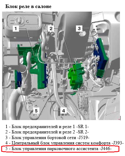

Выложу для будущих поколений схему расположения.
Ага я по ней его и нашел. Спасибо.
Оставлю схемы доступа к блоку управления парктрониками на VW Touareg-2 (7P).
VW Park Assist Control Module (Touareg) 7P6919475B, 7P6919475C, 7P6919475D, 7P5919475H
VOLKSWAGEN TOUAREG 7P PARKING AID CONTROL UNIT 7P6919475B, 7P6919475C, 7P6919475D, 7P5919475H
