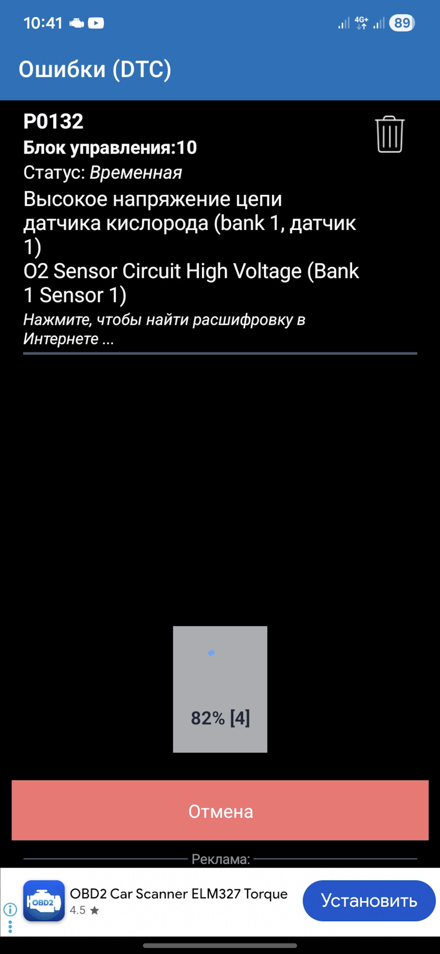

На следущий день одолжил у друга obdшку
Почитал кто как решал подобную проблему и так как причина ошибки не 100% в лямбде, отключил ее и ещё денёк покатался. Кроме вялого разгона до 2000 об. симптоматика в виде троения и провалов пропала.

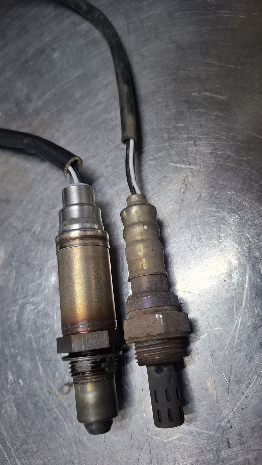

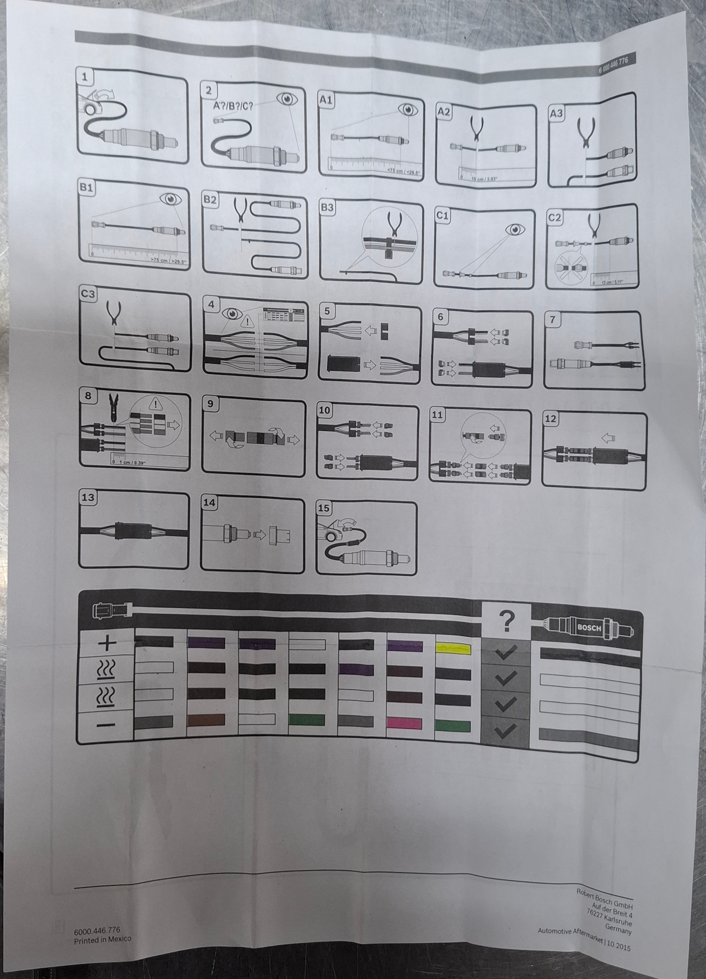

В соотношении цена-качество о становился на варианте bocsh

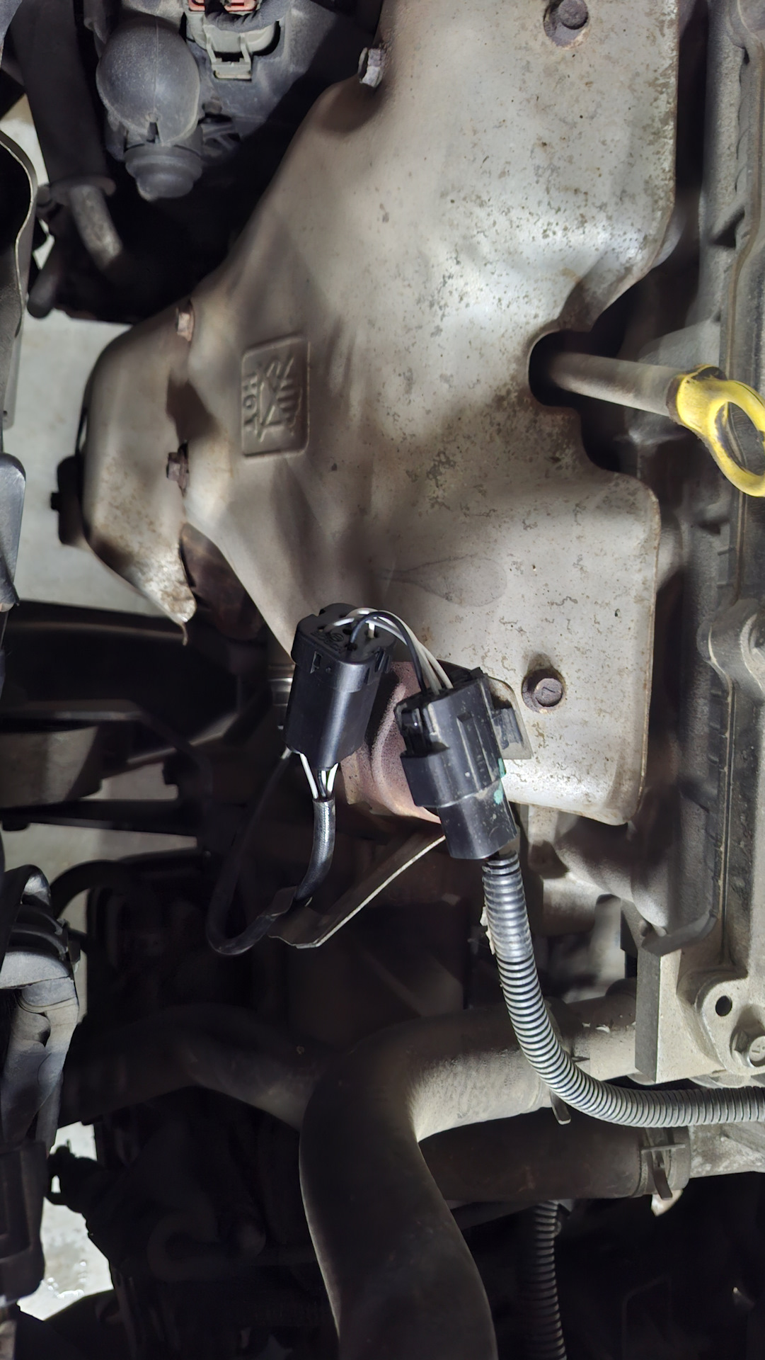

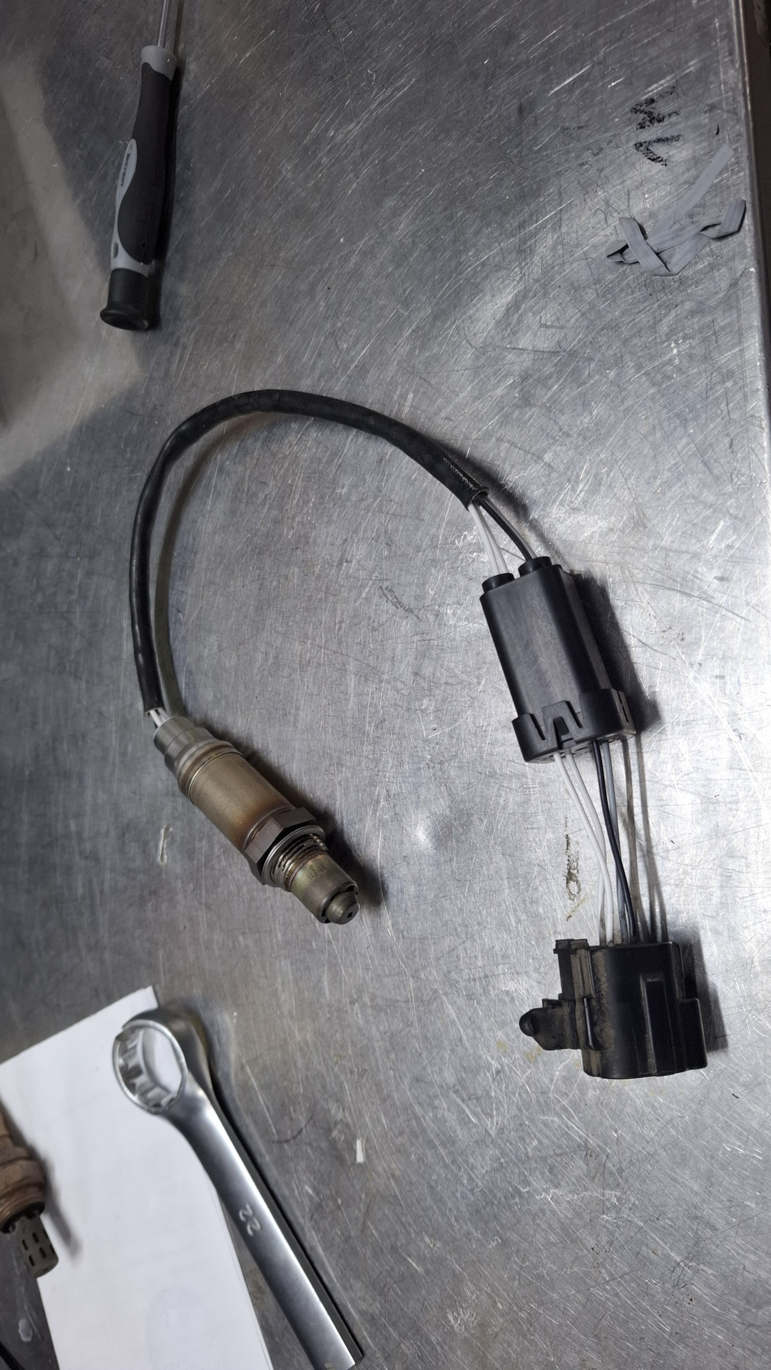

Так же прикупил ключ на 22 и распилил согласно опыту бывалых
Два дня полета- проблема устранена.
